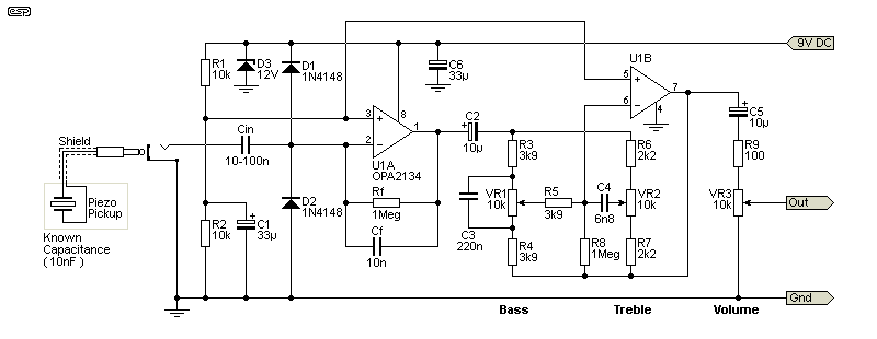

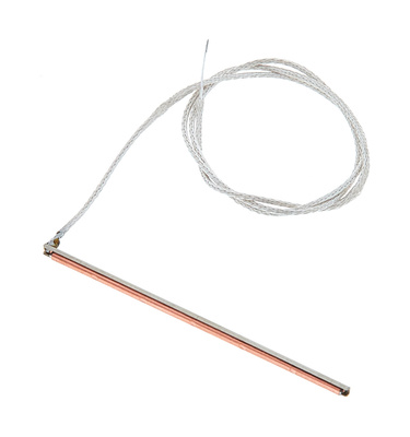

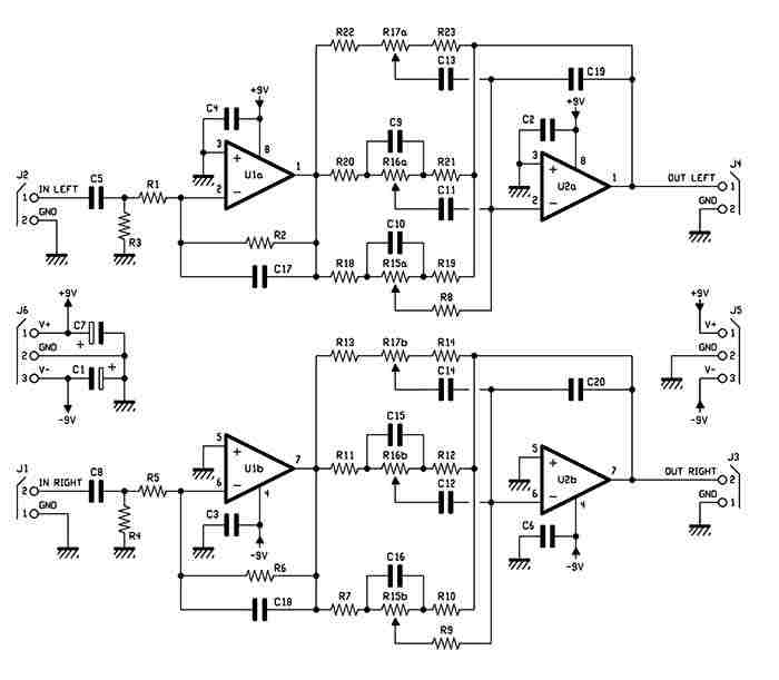

Buongiorno a tutti, ho bisogno del vostro aiuto nel aggiungere il controllo dei Medi a questo pre-amp per piezoelettrici, a prima vista sembra un bel pre-amp con un basso livello di rumore e mi piacerebbe realizzarlo ma ho bisogno di aggiungere assolutamente il controllo dei medi. Potreste aiutarmi a capire come fare. Grazie mille e perdonate la mia ignoranza.
Piedo con controllo dei toni e gain.gif
A parte il fatto che una testina piezo è...cosa da vecchia fonovaligia LESA, roba da anni 50-60 del secolo scorso. Però se vuoi aggiungere il controllo dei medi devi rifare completamente il filtro, per intenderci le reti relative a VR1 e VR2.
Attualmente c'è un filtro passa basso ed un filtro passa alto, dovresti aggiungere un filtro passa banda. Quasi certamente si dovrà anche aggiungere un stadio di separazione-amplificazione.
I pratica va riprogettato l'intero pre. Meglio cercare uno schema già prevsti dei 3 controlli.
A me serve appunto con un piezo e in giro non ho trovato schemi con i tre controlli, se avete qualcosa ve ne sarei grato.
Quote
A parte il fatto che una testina piezo è...cosa da vecchia fonovaligia LESA
In realtà quasi tutto le chitarre acustiche amplificate o elettrificate che dir si voglia, utilizzano un pickup piezo montato sotto il ponte...addirittura da qualche anno anche alcune chitarre elettriche hanno la possibilità di installare oltre ai classici pick up magnetici un pick up piezo per avere un suono simil - acustica...
Basta cercare Fishman piezo pick-up per fari un' idea.
Shadow SH097
La criticità di un preamp piezo è che deve avere impedenza di ingresso elevata (> 10M ) e un rumore di fondo molto basso
Ho riparato un preamp fishman di un basso acustico qualche mese fa...con qualche difficoltà perchè anche la sonda x10 dell'oscilloscopio  "carica" troppo :D
Terrei buono quello preso dal sito di Rod Elliott (ESP) fino all'uscita del primo op-amp
https://sound-au.com/project202.htm
Per la regolazione toni metterei in cascata una cosa del genere togliendo il primo op.amp che è solo un buffer, occhio che l'ingresso non invertente (+) deve essere referenziato a Vcc/2 come nel primo circuito e non a GND
https://www.simplecircuitdiagram.com/2830-5-frequency-responses-3-bands-tone-control/
  • 2 weeks later...
Il 19/06/2025 alle 09:20 , tesla88 ha scritto:
In realtà quasi tutto le chitarre acustiche amplificate o elettrificate che dir si voglia, utilizzano un pickup piezo montato sotto il ponte...addirittura da qualche anno anche alcune chitarre elettriche hanno la possibilità di installare oltre ai classici pick up magnetici un pick up piezo per avere un suono simil - acustica...
Basta cercare Fishman piezo pick-up per fari un' idea.
Shadow SH097
La criticità di un preamp piezo è che deve avere impedenza di ingresso elevata (> 10M ) e un rumore di fondo molto basso
Ho riparato un preamp fishman di un basso acustico qualche mese fa...con qualche difficoltà perchè anche la sonda x10 dell'oscilloscopio  "carica" troppo :D
Terrei buono quello preso dal sito di Rod Elliott (ESP) fino all'uscita del primo op-amp
https://sound-au.com/project202.htm
Per la regolazione toni metterei in cascata una cosa del genere togliendo il primo op.amp che è solo un buffer, occhio che l'ingresso non invertente (+) deve essere referenziato a Vcc/2 come nel primo circuito e non a GND
https://www.simplecircuitdiagram.com/2830-5-frequency-responses-3-bands-tone-control/
perfetto tra i due schemi proposti quali dei due mi consigli di realizzare? intendo questi di sound-ad https://sound-au.com/project202.htm
Modificato: da Metropolis
