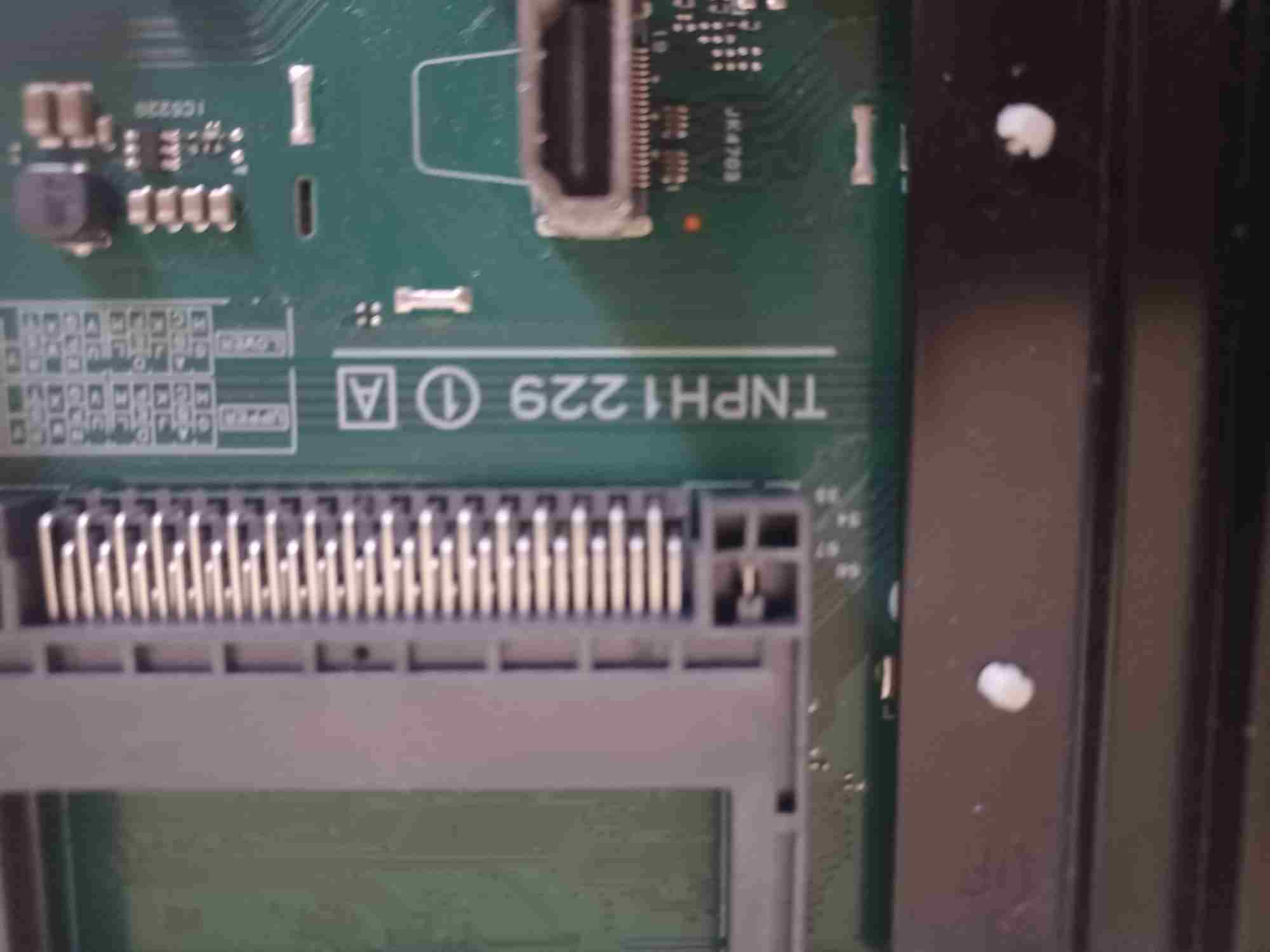

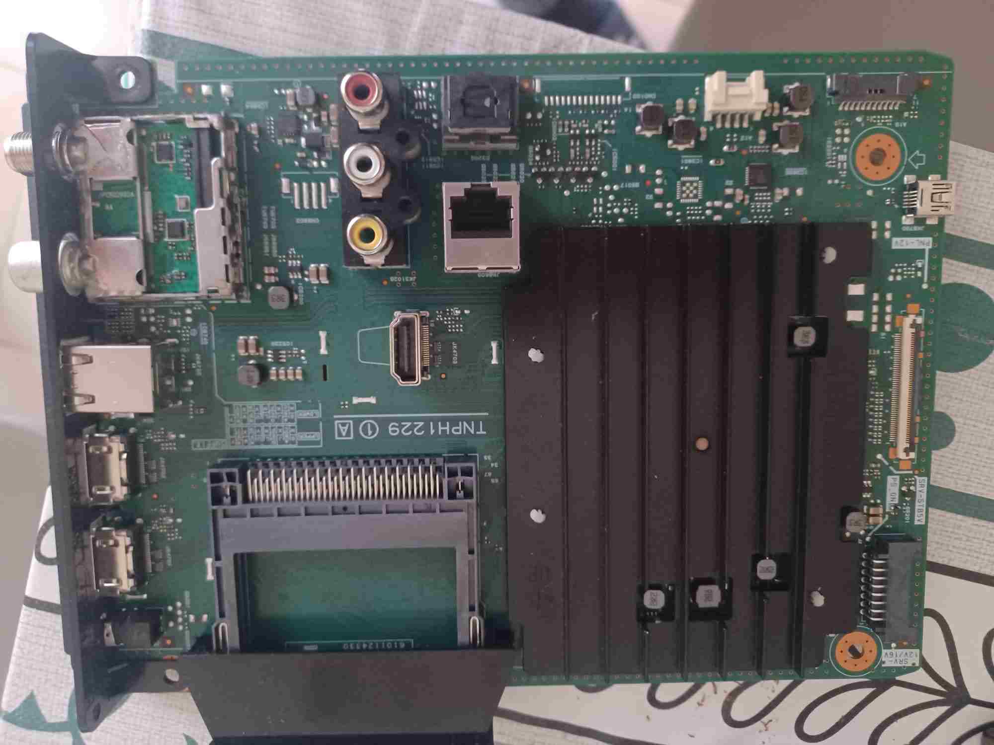

tv panasonic tx-40jx800E
Riparatore Celltvpc
buongiorno ho una tv panasonic che ho sostituito la mainboard per un problema al processore ho acquistato una mainboard uguale ma mi da questo problema si sente l'audio ma non si vede niente come fose che il pannello e staccato dalla main penso che la scheda stava montata su un tv diverso o di pollici o di modello quini il firmware non e compatibile con lo schermo della tv che ho io e volevo chiedervi come possore cambiare il firmware e mettere il firmware compatibile per la mia tv su questa scheda e dove lo posso reperire? grazie in anticipo a tutti
Modificato: da Riparatore Celltvpc
Riparatore Celltvpc
questa e la main
WhatsApp Image 2025-06-13 at 10.55.18 (1).jpeg
WhatsApp Image 2025-06-13 at 10.55.18.jpeg
Modificato: da Riparatore Celltvpc
  • Riparatore Celltvpc changed the title to tv panasonic tx-40jx800E
  • 2 weeks later...
Riparatore Celltvpc
come scusa
Riccardo Ottaviucci
devi scambiare (in inglese to swap) il contenuto delle memorie
Con il nickname che hai non pensavo ti occorresse spiegare cosa significa swappare.
