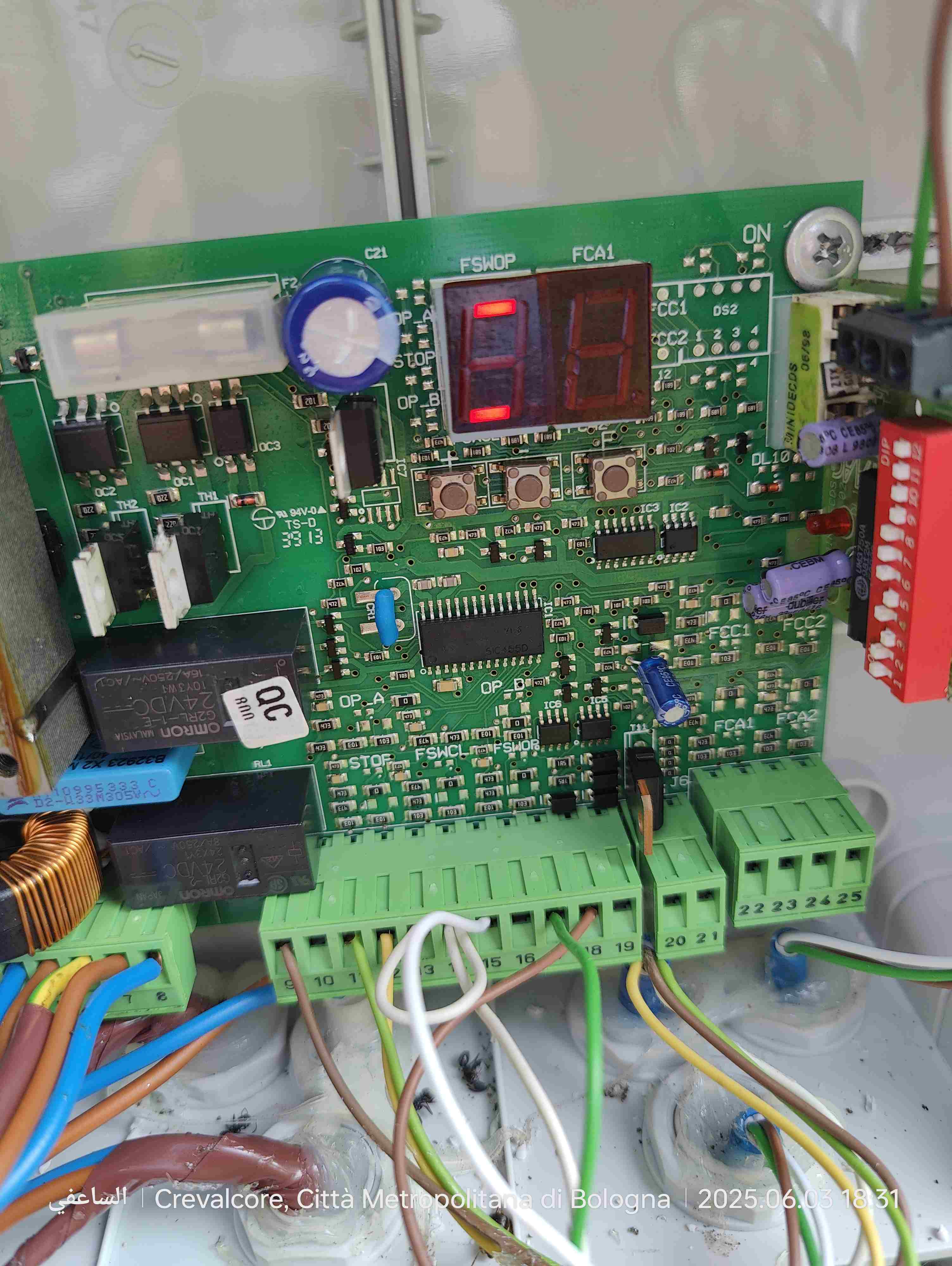

saifi Inserito: 13 giugno 2025 Segnala Inserito: 13 giugno 2025 (modificato) Ciao a tutti Qualcuno mi può aiutare Perché il led in mezzo si spegne e il cancello si blocca Modificato: 13 giugno 2025 da Alessio Menditto Corretto titolo
Maurizio Colombi Inserita: 13 giugno 2025 Segnala Inserita: 13 giugno 2025 Perchè hai il contatto di STOP aperto!
saifi Inserita: 13 giugno 2025 Autore Segnala Inserita: 13 giugno 2025 Grazie per la risposta Mi puoi spiegare di più per cortesia, perché a volte se accende per una giornata o 2 poi se spegne
