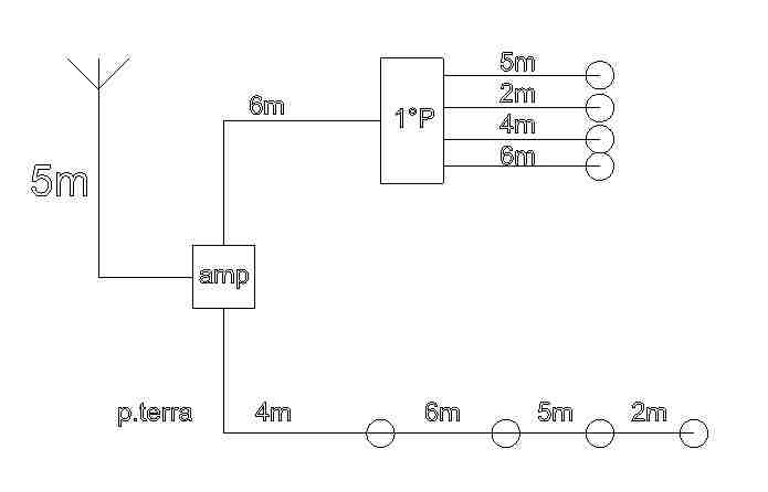

laser79 Inserito: 14 giugno 2025 Segnala Inserito: 14 giugno 2025 buongiorno, avrei bisogno di qualche consiglio per l'impianto tv della mia abitazione. sono su due piani: al piano terra ho 5 punti tv e al piano superiore 4 punti. dovrei capire come dividere il segnale con partitori, divisori, prese passanti e finali. grazie
snipermosin Inserita: 14 giugno 2025 Segnala Inserita: 14 giugno 2025 Dovresti darci piu' informazioni. Inizia col fare un disegno con le prese e i loro percorsi sino ai punti di distribuzione, se sono a stella, cioè convergenti in unico punto, oppure in serie da presa a presa. O magari devi ancora iniziare a fare i lavori? Spiegaci meglio.
laser79 Inserita: 14 giugno 2025 Autore Segnala Inserita: 14 giugno 2025 (modificato) al piano terra l'impianto è già presente ed è a prese passanti. ora dovrei aggiungere il primo piano. qui ho la calata dell'antenna che arriva ad una scatola di derivazione nella quale pensavo di mettere l'amplificatore. da qui ho due corrugati, uno si riallaccia al piano terra, l'altro va ad un'altra scatola di derivazione del primo piano da dove partono tutti i corrugati che vanno alle stanze. Modificato: 14 giugno 2025 da laser79
ALLUMY Inserita: 14 giugno 2025 Segnala Inserita: 14 giugno 2025 (modificato) In linea di massima, in quella scatola ci potrebbe stare un partitore a due uscite, di cui una va al piano terra e l'altra al piano di sopra, dove andrà (se non ho capito male) in un' altra scatola da dove si diramano i corrugati. Lì ci potrebbe stare un derivatore (non partitore!) dove ogni derivata andrà alla presa di tipo diretto ai punti previsti, mentre l'uscita passante andrà chiusa con la resistenza da 75ohm. Rimane però da calcolare le perdite e le attenuazioni, per bilanciare il tutto. Quindi uno schemino è auspicabile. Modificato: 14 giugno 2025 da ALLUMY
snipermosin Inserita: 15 giugno 2025 Segnala Inserita: 15 giugno 2025 Non farci dare numeri a caso. Fai uno schema con i metri di cavo e la sigla delle prese passanti.
laser79 Inserita: 15 giugno 2025 Autore Segnala Inserita: 15 giugno 2025 al piano terra ci sono le prese AVE serie grattacielo. al piano sopra monterò bticino matix. ditemi se lo schema che ho fatto è sufficiente. grazie
snipermosin Inserita: 15 giugno 2025 Segnala Inserita: 15 giugno 2025 Ok, adesso è piu' chiaro. Manca solo sapere la sigla delle prese, serve sapere che attenuazione hanno quelle attuali serie grattacielo, casomai fai una foto dal retro se c'è un'etichetta, altrimenti non è possibile fare un calcolo affidabile. Ah, dimenticavo; hai un centralino attualmente....un amplificatore da palo? Sigla?
