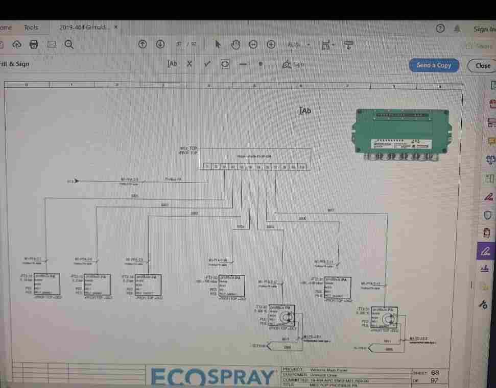

aniellos Inserito: 14 giugno 2025 Segnala Inserito: 14 giugno 2025 Buona sera a tutti volevo sapere cortesemente se un trasmettitore di temperatura profibus Endress Hauser TMT84 per sostituirlo se si deve codificare e come si fa....siccome ho sostituito il sensore ma la temperatura non la legge e ho pensato che è lui incriminato perché è anche alimentato 30 v
drn5 Inserita: 14 giugno 2025 Segnala Inserita: 14 giugno 2025 Almeno l'indirizzo profibus con i dip-switch o con il suo programma di configurazione oltre alle altre informazioni base... vedi qui : https://www.it.endress.com/it/panoramica-strumentazione-da-campo/Misura-temperatura/iTEMP-TMT84?t.tabId=product-downloads 30V sono tantini..
aniellos Inserita: 15 giugno 2025 Autore Segnala Inserita: 15 giugno 2025 Buongiorno drn5 grazie allora ci vuole la configurazione ..8 dipende switch non ne ha ,ma tiene una porta per collegamento.....i 30 volt dici che sono tanti mi escono da l modulo payoer ti mando lo schema grazie
