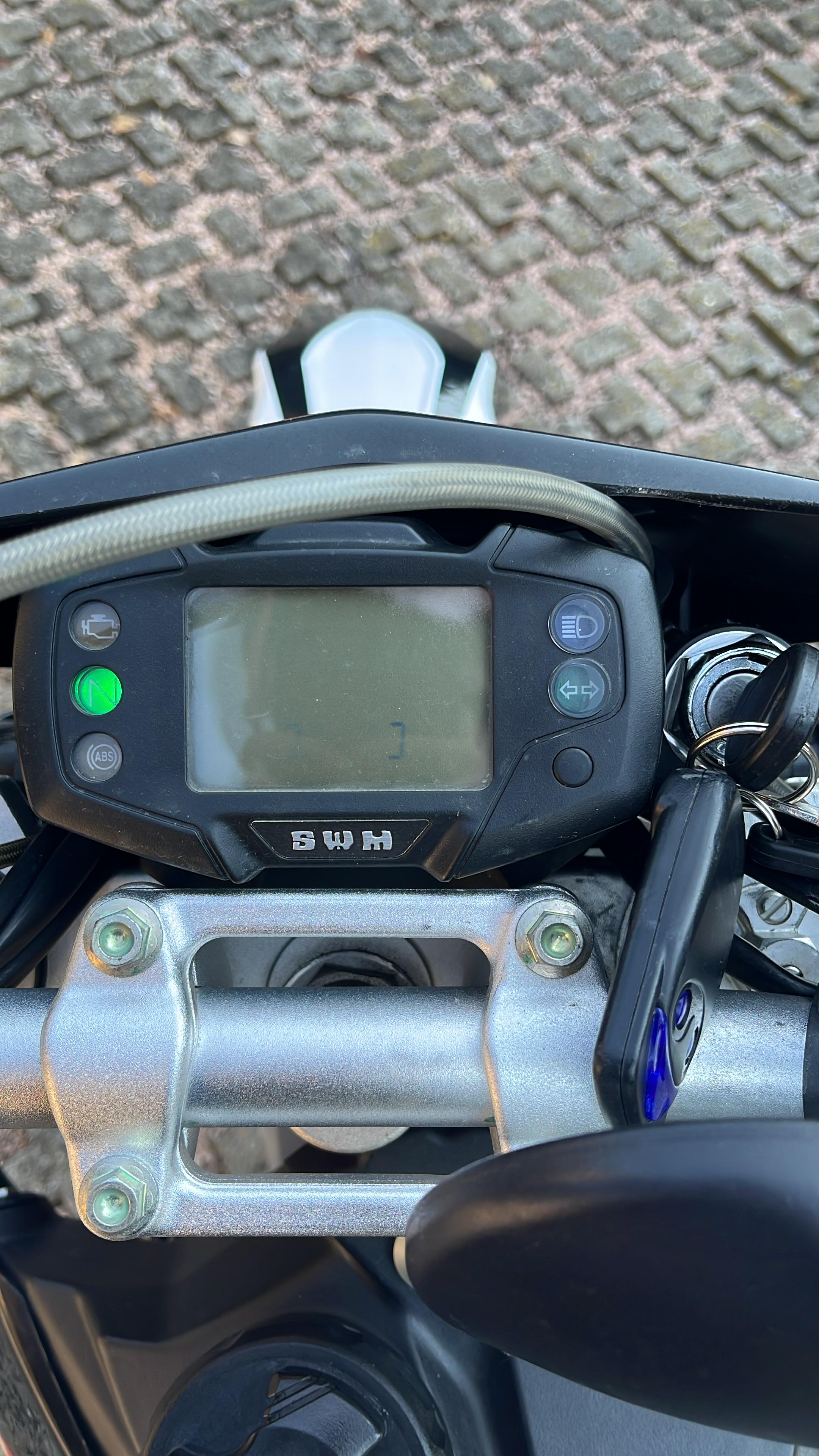

sevenhouses Inserito: 15 giugno 2025 Segnala Inserito: 15 giugno 2025 Salve a tutti, Vorrei sottoporvi il problema del display LCD della moto di mio figlio, non si vedono più le informazioni, molti cristalli liquidi sono spariti. Metto una foto ed un video, pensate che possa recuperarlo oppure devo acquistarlo nuovo? Grazie Giuseppe http://www.lacasadeicimeli.it/public/immagini/01.jpg http://www.lacasadeicimeli.it/public/immagini/01.mp4
Lorenzo-53 Inserita: 17 giugno 2025 Segnala Inserita: 17 giugno 2025 Visto che è montato su una motocicletta direi che si dovrebbero controllare eventuali infiltrazioni o contatti difettosi dovuti alle vibrazioni, per il resto occorre la sfera di cristallo
