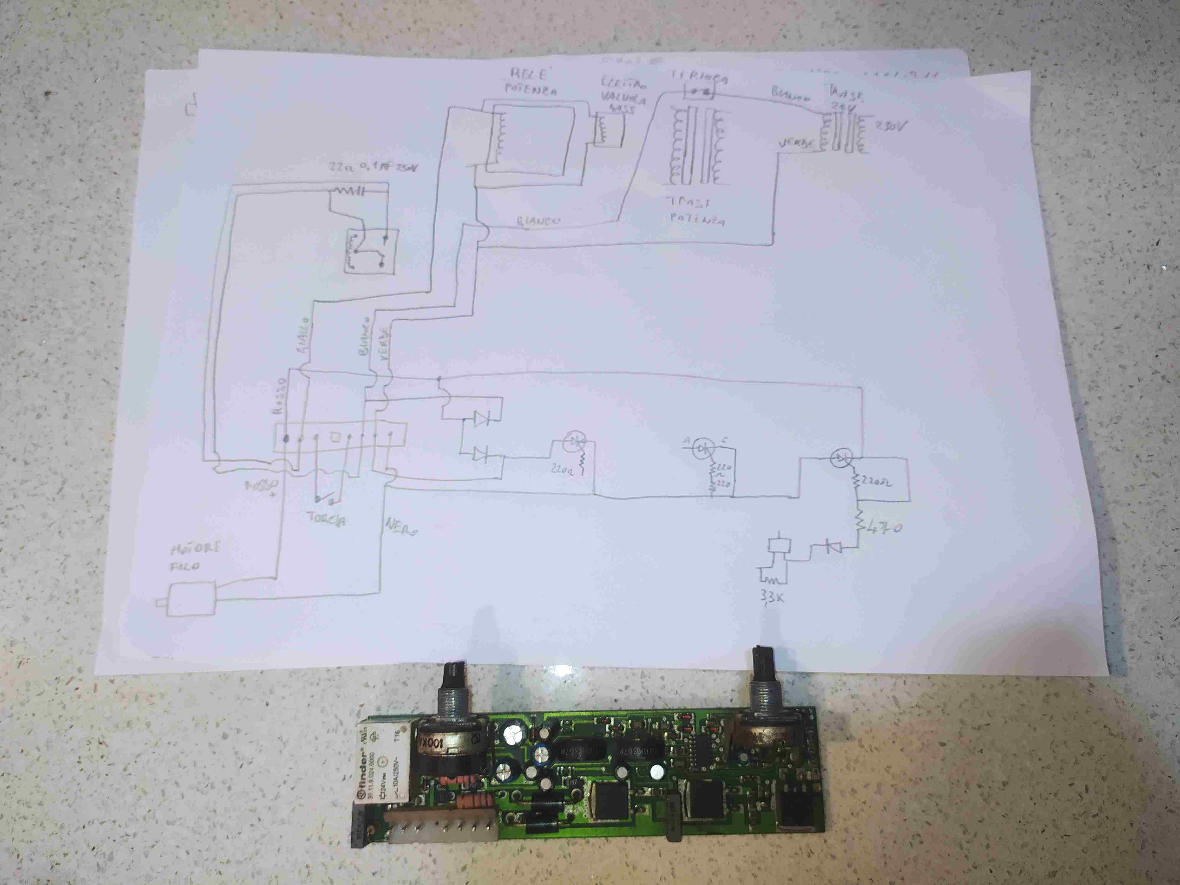

santopic Inserito: 16 giugno 2025 Segnala Inserito: 16 giugno 2025 Buongiorno, ho una saldatrice Deca modello 5180 a filo (MIG) in pratica accende la ventola di raffreddamento, ma quando premo il pulsante della torcia non esce il filo e non apre l'elettrovalvola del gas e non si sente e vede nessun relè. Ho controllato la torcia e il pulsante funziona, ho controllato il trasformatore della 24v e funziona ed arriva la tensione anche sulla scheda di controllo, ho controllato la termica sul trasformatore di potenza ed è ok. Quello che rimane da controllare è la scheda di controllo. Cerco lo schema elettrico di questa scheda per capire se è funzionante. Ovviamente accetto consigli per ulteriori controlli, appena scendo in garage farò un paio di foto da postare. Qui sul forum non ho trovato niente su questa saldatrice. Grazie anticipatamente
Livio Orsini Inserita: 16 giugno 2025 Segnala Inserita: 16 giugno 2025 In genere gli schemi di queste saldatrici son tutte simili. Se anche i rete, facendo ricerca per lo schema elettrico o anche per service manual, del tuo modello di saldatrice, non trovi alcun sche o manuale, prendi uno schema di altra saldatrice di simile potenza ed avra un'ottima traccia per poter fare le verifiche del caso. Sulle boccole dei cavi di potenza hai misurato la tensione?
santopic Inserita: 19 giugno 2025 Autore Segnala Inserita: 19 giugno 2025 Ciao Livio, la parte elettronica gestisce il motore (velocità) in continua del filo, il relè di potenza che attiva il trasformatore di potenza, il ritardo e l'elettro valvola del gas. Studiando la scheda sono riuscito ad arrivare relè di potenza ed elettro valvola, e verificando dalla torcia esce la tensione e Amper per saldare. Dalla foto si vede la scheda elettronica e parte del circuito tirato fuori da essa.
Livio Orsini Inserita: 20 giugno 2025 Segnala Inserita: 20 giugno 2025 Questa saldatrice non è ad inverter? Dovresti fare una foto, ben a fuoco, con la scheda di controllo in primo piano perchè così come è ora non si distingue alcunchè
