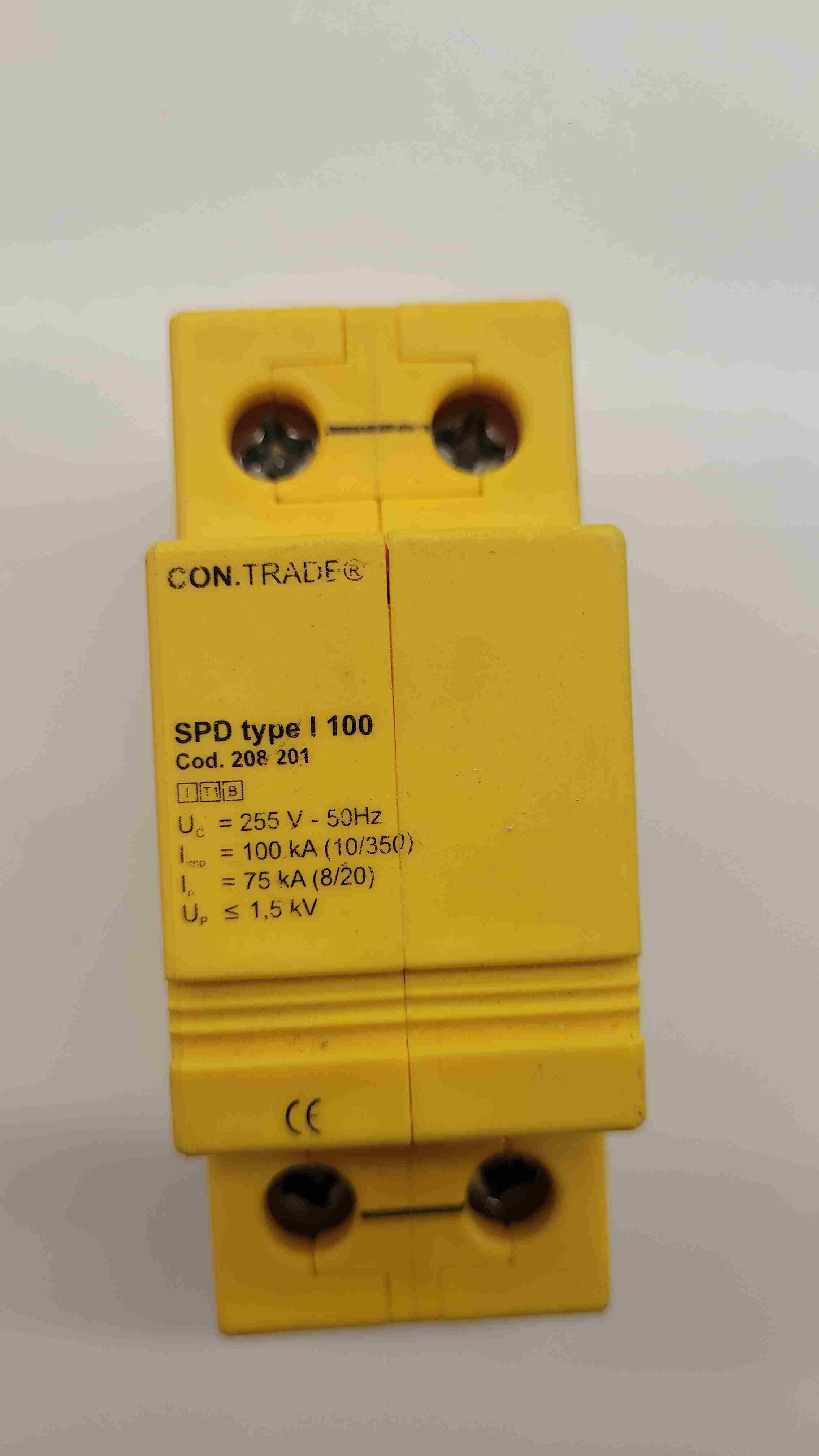

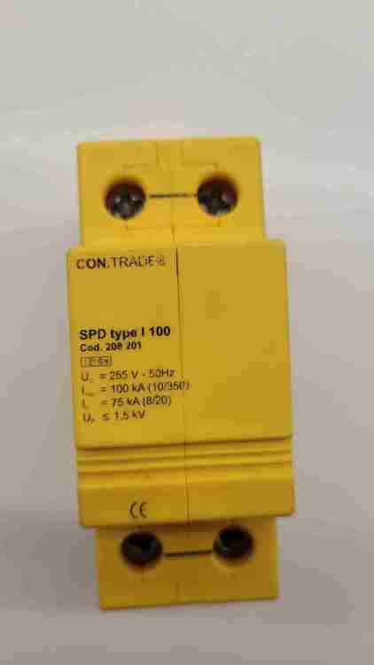

--Vincio-- Inserito: 16 giugno 2025 Segnala Inserito: 16 giugno 2025 Buongiorno, ho trovato tra il materiale elettrico questo SPD: Con.trade 208 201 (credo attuale Zotup) non è mai stato usato, ma non trovo le istruzioni (neanche sul loro sito) Qualcuno saprebbe dirmi di che tipo di scaricatore si tratta e come andrebbe collegato? Grazie
ivano65 Inserita: 16 giugno 2025 Segnala Inserita: 16 giugno 2025 e' uno scaricatore di classe 1 pero' senza istruzioni e' difficile dire se va' bene per essere collegato tra fase e neutro o tra fase e terra, cioe' se e' di tipo varistometrico o spinterometrico
--Vincio-- Inserita: 17 giugno 2025 Autore Segnala Inserita: 17 giugno 2025 (modificato) Ho chiamato la Zotup. Questo modello va collegato tra neutro e terra Modificato: 17 giugno 2025 da --Vincio--
