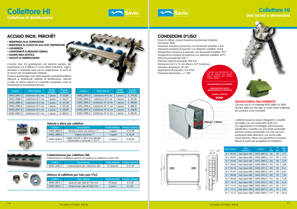

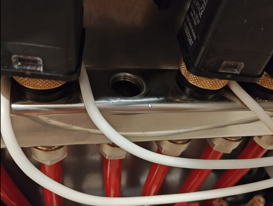

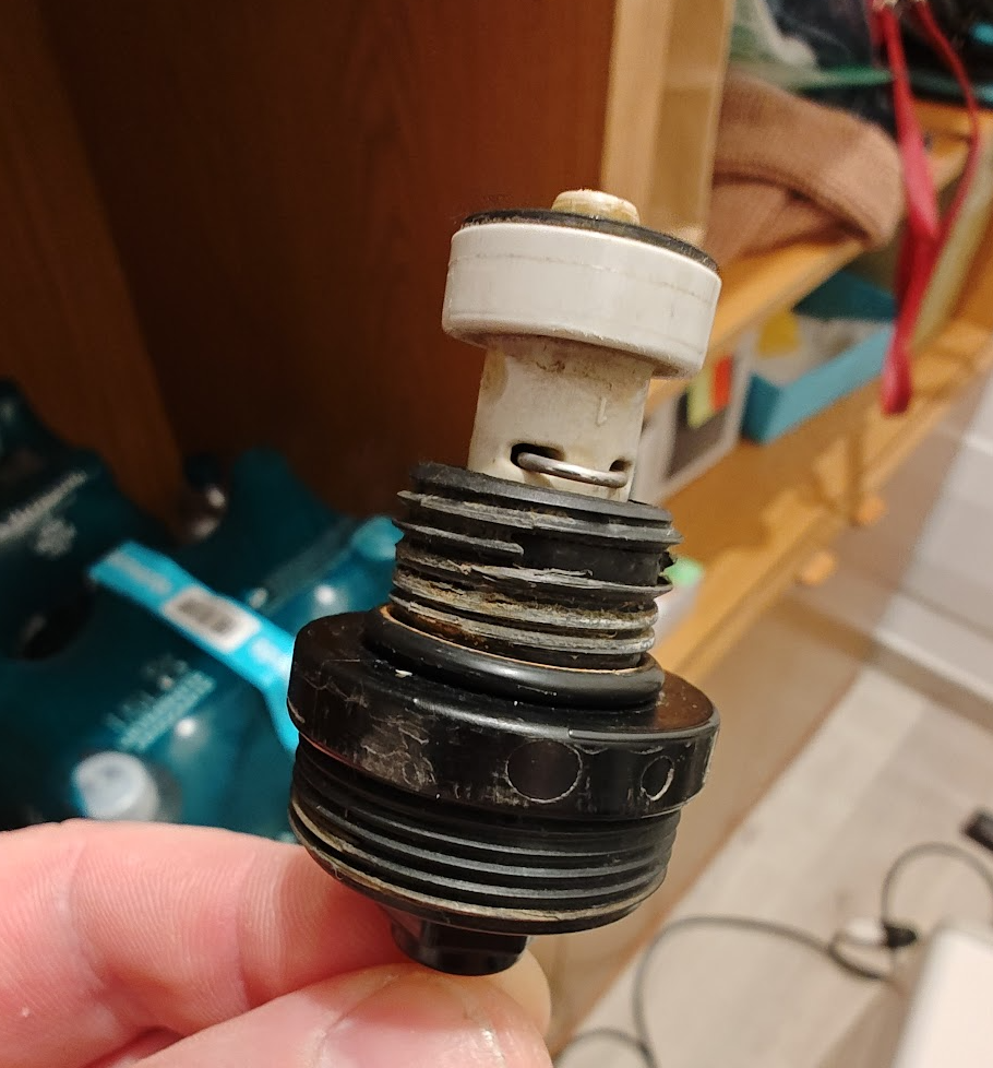

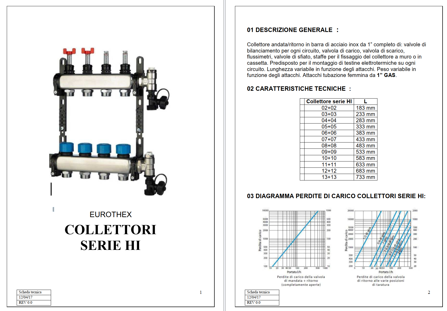

Fabiano76 Inserito: 17 giugno 2025 Segnala Inserito: 17 giugno 2025 Buonasera, nel 2021, nella mia abitazione, è stato realizzato un impianto a pavimento Eurothex con collettori "Serie HI" in acciaio inox (scheda tecnica in allegato). Per ragioni che ignoro, il filetto di uno dei vitoni-valvola montati sul collettore di ritorno si è spannato (foto allegate), causando il sollevamento del vitone e la perdita di acqua. Qualcuno sa se si possono sostituire solo i vitoni? Ho contattato Eurothex via email, ma non ho ricevuto risposte. Non riesco a raggiungerli telefonicamente (nel senso che non rispondono). Nessun negozio di idraulica mi ha dato speranze, nel senso che il ricambio Eurothex per il collettore non viene trattato. Facendo qualche ricerca in rete, ho scoperto che anche Saviocaldaie produce collettori "Serie HI" (scheda tecnica in allegato). Dalle foto, i collettorei Eurothex HI ed i collettori Savio HI sembrano veramente identici. Che si tratti del medesimo componente? Se così fosse, potrei tentare con la rete di assistenza Saviocaldaie. Sinceramente mi sembra assurdo dover sostituire un intero collettore per una valvola di plastica (oltretutto dovrei trovarlo delle stesse identiche dimensioni per non dover modificare anche le tubazioni). Grazie per qualsiasi aiuto potrete darmi. Fabiano
Lorenzo-53 Inserita: 17 giugno 2025 Segnala Inserita: 17 giugno 2025 Potresti contattare chi ha montato l'impianto e chiedere quali valvole ha montato e dove reperirle
Fabiano76 Inserita: 18 giugno 2025 Autore Segnala Inserita: 18 giugno 2025 9 hours ago, Lorenzo-53 said: Potresti contattare chi ha montato l'impianto e chiedere quali valvole ha montato e dove reperirle Buondì Lorenzo, già fatto. Per il momento si sono limitati a dirmi che la marca dell'impianto è Eurothex (quelli che non si fanno trovare al telefono). Li sto pressando, ma ho la sensazione che non si cureranno gran che del mio problema. Purtroppo. Per questo sto cercando una soluzione da solo. Non posso rischiare di arrivare all'inverno senza aver sistemato. Grazie Fabiano
omaccio Inserita: 18 giugno 2025 Segnala Inserita: 18 giugno 2025 Da quello postato o trovi una testina equivalente oppure devi tappare con il foro e se non ti serve escludere il circuito chiudendo il detentore. La testina da quello che si vede va ad agire direttamente sull'attacco del circuito quindi ce ne vuole una adatta a quel tipo di collettore. Quella attuale non funziona più? S' è rotta la filettatura esterna?
drn5 Inserita: 18 giugno 2025 Segnala Inserita: 18 giugno 2025 18 ore fa, Fabiano76 ha scritto: causando il sollevamento del vitone e la perdita di acqua
omaccio Inserita: 18 giugno 2025 Segnala Inserita: 18 giugno 2025 Credo occorra un adattatore del genere, lo ho visto su mano mano: metti questo che ti tappa il buco ed una semplice testina a 2 o 4 fili(non so il tuo impianto come è) nella filettatura superiore
omaccio Inserita: 18 giugno 2025 Segnala Inserita: 18 giugno 2025 anzi mi correggo: la testina è buona l'originale, compra solo questo adattatore!!!
Fabiano76 Inserita: 25 giugno 2025 Autore Segnala Inserita: 25 giugno 2025 On 6/18/2025 at 7:16 PM, omaccio said: anzi mi correggo: la testina è buona l'originale, compra solo questo adattatore!!! Grazie omaccio. Avevo visto anche io questi vitoni... il problema è che vorrei un disegno per prendere le dimensioni e confrontarle con quelle del pezzo da sostituire (per inciso: si è spannato il filetto e la guarnizione O-Ring ha smesso di fare tenuta). Se fosse grande uguale... avrei risolto tutto. Sto cercando disperatamente il contatto con la ditta produttrice Eurothex, ma questi sembrano veramente scomparsi nel nulla. Solo loro potrebbero garantire l'esistenza del ricambio. Se non troverò il ricambio, posso certamente tappare quel foro (credo sia un 3/4"). Peccato perchè così escludo una testina e la possibilità di comandare il circuito che, conseguentemente, resterebbe sempre aperto. saluti Fabiano
Simone Baldini Inserita: 25 giugno 2025 Segnala Inserita: 25 giugno 2025 Savio rivende quel materiale, chiedi a loro se lo trattano acora.
omaccio Inserita: 25 giugno 2025 Segnala Inserita: 25 giugno 2025 maronna Fabiano, so tutte standard le filettature!!! Poi acquistarne uno non costa mica una tombola: vuoi risolvere o no?
