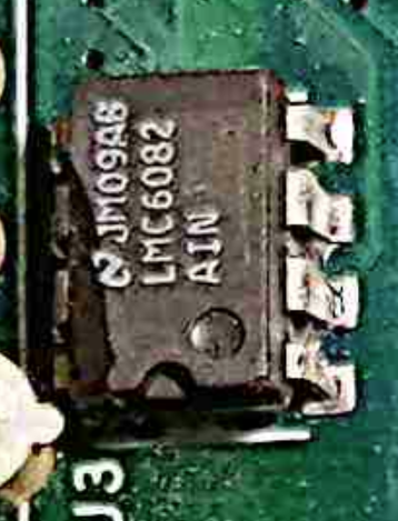

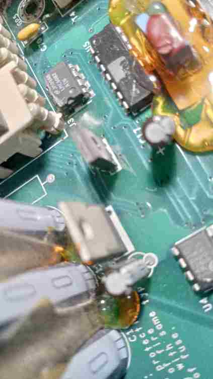

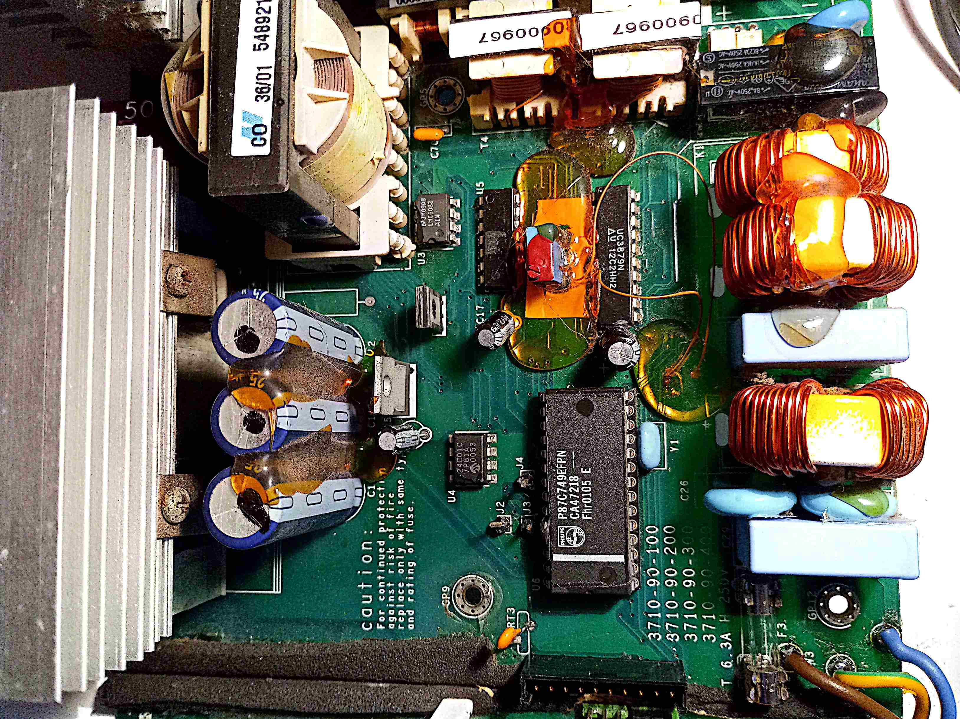

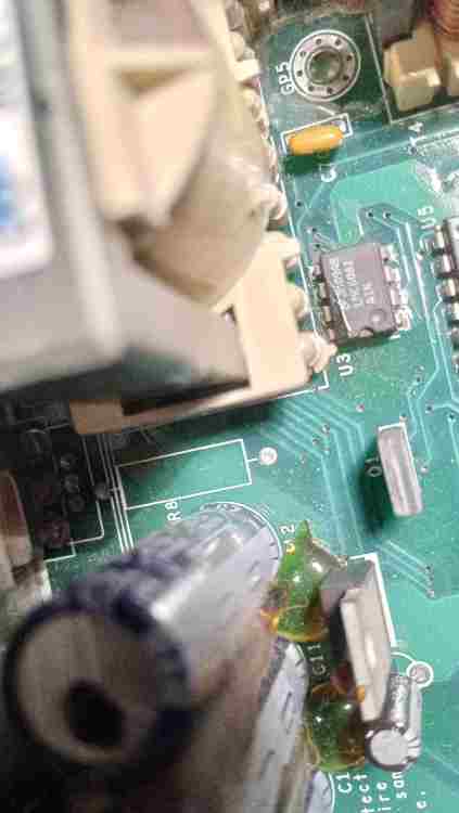

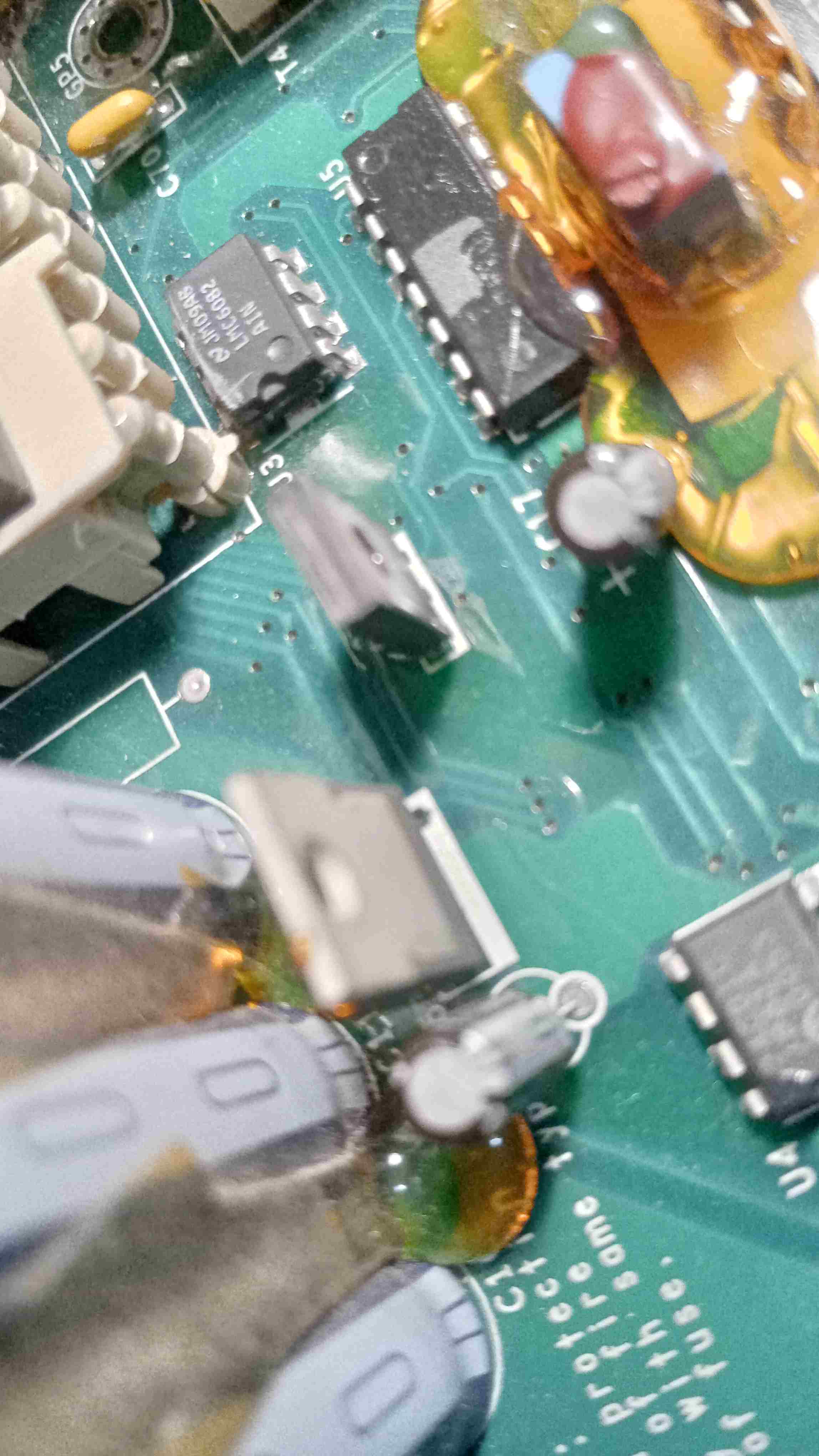

Cerco schema elettrico di caricabatteria nautico Quick SBC 500 12V 45A
Buongiorno a tutti i partecipanti al forum.
Il caricabatterie tipo switching del titolo installato sulla mia barca ha smesso di funzionare, senza alcuna segnalazione sul display di stato e dei 4 led del che indicano la presenza di rete e il tipo di carica, restano spenti?
Ho Trovato il fusibile in ingresso 220v da 6,3 A bruciato, quello in uscita DC da 50 A è integro, dopo aver sostituito il fusibile bruciato, alimentando l'apparato non succede nulla il display e i led continuano ad essere spenti. Ho provato a  misurare le tensioni dei circuiti, cosa molto difficoltosa per la presenza di uno spesso strato di resina che protegge tutta la scheda, comunque sono riuscito a verificare lo stadio di ingresso AC fino al ponte raddrizzatore, che funziona con un uscita DC di circa 300 V.
Data la complessità dell' apparato chiedo se qualcuno ha uno schema elettrico  dello stesso o uno equivalente. Grazie
CamScanner 18-06-2025 09.06.jpg
Immagine lunga 18-06-2025 11.39.jpg
Lo schema sarà difficile da reperire, ad ogni modo ho notato un particolare: questo integrato è squarciato oppure vedo male?
4 ore fa, GiRock ha scritto:
Lo schema sarà difficile da reperire, ad ogni modo ho notato un particolare: questo integrato è squarciato oppure vedo male?
Ciao GiRock, è la foto venuta male! C'era un striscia bianca di resina o cos'altro che ora ho grattato e la foto risulta più chiara.
lmc6082 prima.jpg
lmc6082 pulito.jpg
