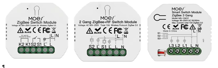

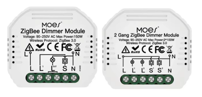

Smart ZigBee Modulo Switch/Dimmer Gang 1 2 3 4
Ciao a tutti, sto ristrutturando un appartamento e vorrei smartizzare alcune luci.
Pensavo ti rifare l'impianto elettrico in modo classico (non smart) e automatizzare alcuni punti luce con gli attuatori zigbee.
In rete ne ho visti di diverso tipo ma credo che prenderò quelli della Moes perchè me ne hanno parlato bene e hanno un buon rapporto prezzo/qualità.
Ho qualche dubbio in merito alle tipologie degli attuatori da scegliere e vi scrivo per chiedervi un chiarimento.
PRIMA QUESTIONE 1,2,3,4, gang (vie?)
Vorrei domotizzare con un unico attuatore due gruppi di luci diverse: 4 faretti dell'ingresso (che chiamerò luci ingresso) e 2 faretti della cucina (che chiamerò luci cucina).
Ogni gruppo di luci può essere comandato da un pulsante presente in due posizioni diverse della stanza. In pratica luci ingresso e luci cucina possono essere accesa ognuna da un rispettivo pulsante presente nella placchetta in ingresso e nella placchetta in corridoio. Quindi i pulsanti in ballo sono 4: due accendono e spengono cucina da due posizioni diverse e due accendono e spengono ingresso sempre dalle medesime due posizioni diverse.
Mi sapete dire quali tra questi dovrei utilizzare?
SECONDA QUESTIONE DIMMER O NON DIMMER
Questi moduli comanderebbero luci GU10. Attualmente le lampadine sono del tipo non dimmerabile. E possibile acquistare questi adattari nella versione dimmerabile è sostituire in un secondo tempo le lampadine GU10 non dimmerabili. Rovino/inficio il funzionamento degli attuatori se li prendo nella versione dimmerabile e poi utilizzo lampadine non dimmerabili?
Grazie mille anticipatamente
Simone
