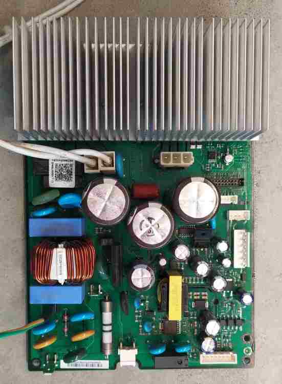

stecos Inserito: 19 giugno 2025 Segnala Inserito: 19 giugno 2025 Salve a tutti, mi trovo a dover analizzare una scheda di un climatizzatore Samsung piuttosto recente. Sembra non dia segni di vita e da errore di comunicazione (E203) dopo "sbalzi di corrente", che io interpreto probabilmente dovuti a fenomeni di tensione che è venuta a mancare e poi tornata in modo intermittente. Nei controlli mi sono concentrato sullo stadio di alimentazione costituito da un IC della Power Integration (INN2603K) e ho provato ad alimentare a banco l'ingresso 230Vac sino a 130VDC (il massimo del mio alimentatore da banco…) non rilevando alcun assorbimento di corrente. Io sarei intenzionato a cambiare questo IC, controllando tutti i diodi e i condensatori elettrolitici non ho visto anomalie. Qualcuno ha avuto esperienza di riparazione su questa scheda? Può essere rischioso alimentare normalmente la scheda direttamente a 230Vac essendoci a bordo anche l'inverter del compressore? Non vorrei fare esplodere qualche componente! Attendo consigli, grazie.
Dumah Brazorf Inserita: 19 giugno 2025 Segnala Inserita: 19 giugno 2025 Era alimentata alla 230V finchè non l'hai smontata dal condizionatore. I danni se ci sono sono già stati fatti.
stecos Inserita: 21 giugno 2025 Autore Segnala Inserita: 21 giugno 2025 Si ma dando la 230Vac a banco non ho collegato altro, come il compressore, la ventola, la comunicazione con lo split e tutti i vari sensori. Non è proprio lo stessa cosa...
stecos Inserita: 9 luglio 2025 Autore Segnala Inserita: 9 luglio 2025 Sostituito integrato INN2603K e montata scheda sul clima. Non è cambiato nulla... Ordinerò una nuova scheda.
