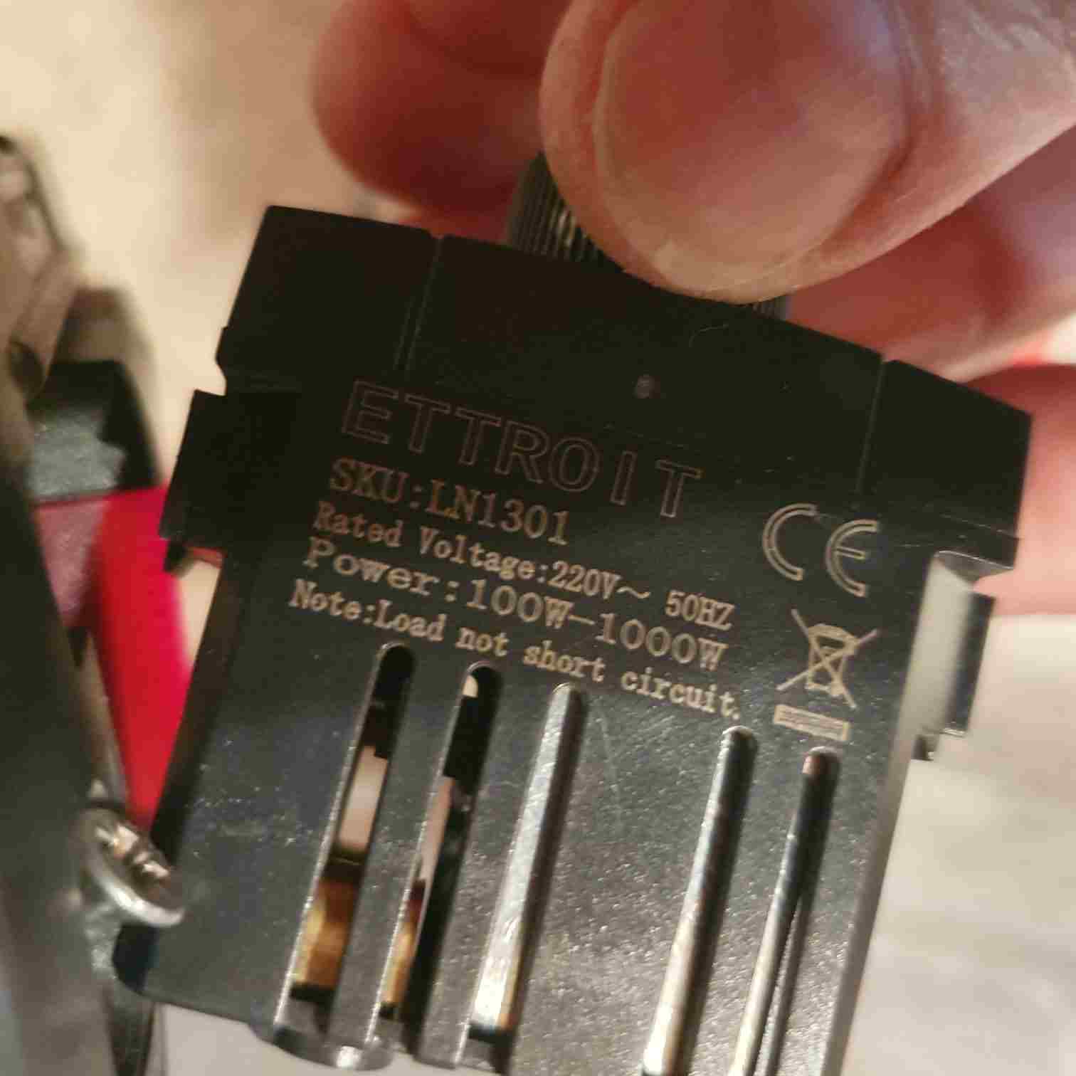

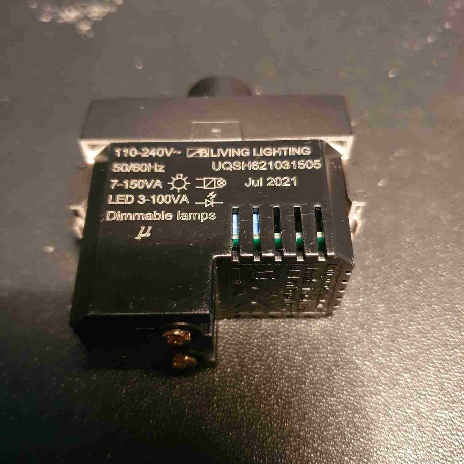

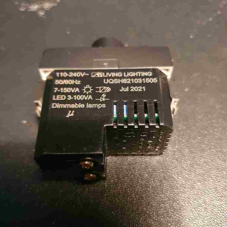

pierfrancesco 1 Inserito: 19 giugno 2025 Segnala Inserito: 19 giugno 2025 Buongiorno devo dimmerare in appartamento alcuni faretti a led , ho inizialmente provato a usare dei dimmer adatti per la serie living con un range di 100/1000 watt ma non mi pare funzionino bene , ( il consumo massimo nelle stanze con 4 faretti è di 15x4 =60watt, nelle stanze più piccole addirittura 30 watt massimi, poi ho provato con altro tipo( seconda foto) molto meglio ma alcuni non hanno un comportamento coerente, cioè non sono progressivi avete qualche dritta? (ovviamente gli alimentatori dei faretti sono specifici quindi dimmerabili)
patatino59 Inserita: 20 giugno 2025 Segnala Inserita: 20 giugno 2025 (modificato) Per provare a rendere funzionante il secondo dimmer potresti lasciare una lampadina alogena da almeno 20 watt in parallelo a quelle a LED Per il primo non credo ci sia una soluzione accettabile. 12 ore fa, pierfrancesco 1 ha scritto: gli alimentatori dei faretti sono specifici quindi dimmerabili Mi piacerebbe sapere di che faretti e di che alimentatori si parla esattamente. La soluzione definitiva sarebbe quella di alimentare i LED in DC (Anche piu di uno o tutti assieme) sostituendo l'alimentatore con un Driver dotato di ingresso PUSH e comandare accensione e dimmerazione con un semplice pulsante. Modificato: 20 giugno 2025 da patatino59
pierfrancesco 1 Inserita: 20 giugno 2025 Autore Segnala Inserita: 20 giugno 2025 Grazie per la risposta l'idea di aggiungere un carico cioè un consumo per migliorarne la fluidità non mi piace , mi sembra uno spreco, per quanto riguarda il push non lo ho mai provato su un impianto casalingo , credo di preferire la classica rotellina come per il volume delle radio sulle auto che invece ho provato col push e non mi era simpatico, mi sembra che l'abbiano tolto da tutte le auto moderne
patatino59 Inserita: 20 giugno 2025 Segnala Inserita: 20 giugno 2025 Purtroppo il Push, con un faretto Led, strisce, o con bassissima potenza regolata, è l'unico sistema che funziona. Inoltre la pressione breve permette spegnimento e accensione sull'ultimo valore, mentre la pressione lunga, dimmera. Sarà un mio limite, ma ancora devo trovare una accoppiata dimmer-lampada a 230 volt che funzioni.
