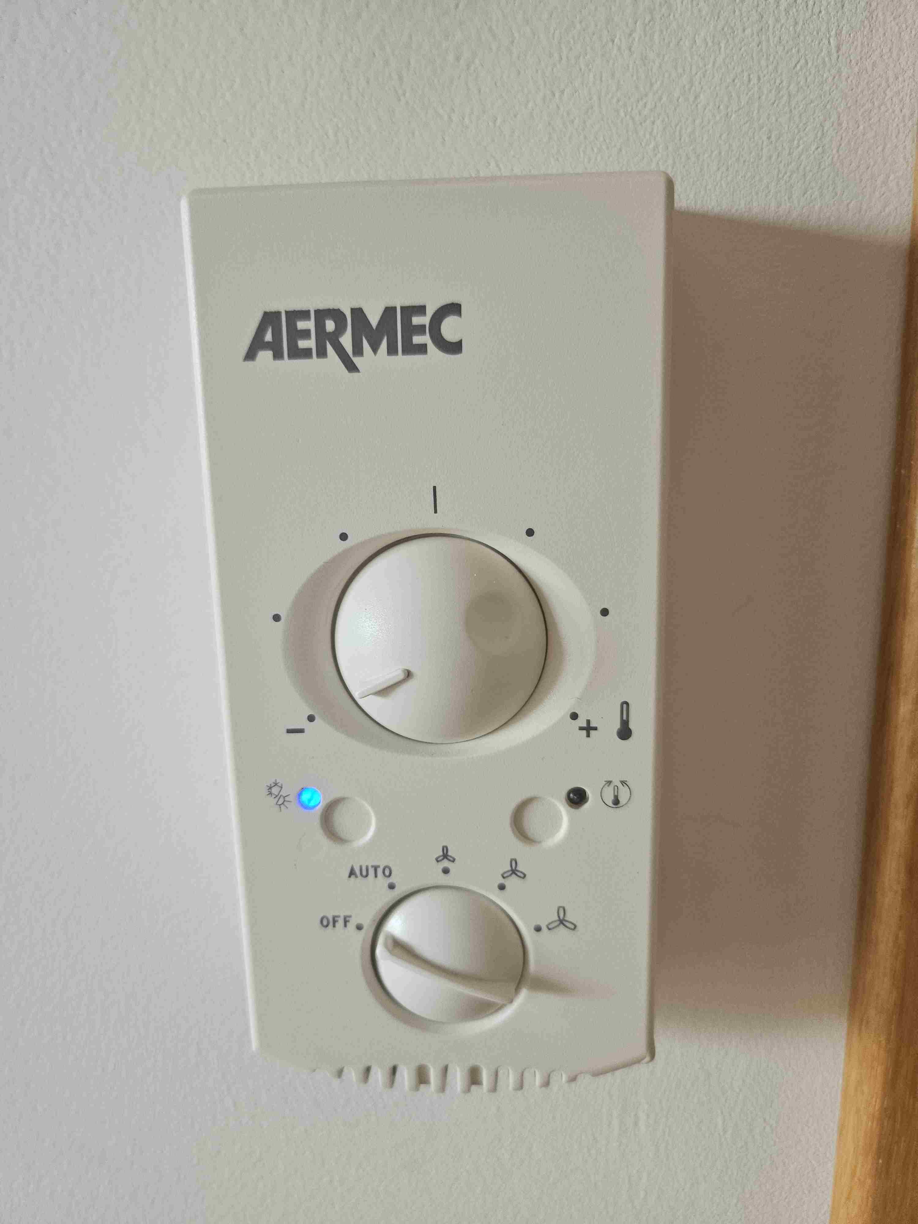

Bizio87 Inserito: 20 giugno 2025 Segnala Inserito: 20 giugno 2025 buongiorno a tutti, ho un problema con i ventilconvettori (non so nemmeno se si chiamino cosi, chiedo scusa in anticipo) che non partono. stamatina ho chiamato l'assistenza che ha constatato che i comandi a parete sono guasti, uno dei due a volte lampeggia a intermittenza (entrambe le luci) ma anche quando le luci sono fisse non parte la ventola, il secondo invece nessun lampeggio ma ha funzionato solo qualche minuto dopo il "reset" effettuato dai tecnici. poi morto come l'altro. A questo punto mi chiedo, sono veramente i comandi i responsabili del malfunzionamento? si possono sostituire con qualche altro comando visto che mi hanno chiesto 250 euro solo per loro? sono eventualmente riparabili? Allego foto
Bizio87 Inserita: 24 giugno 2025 Autore Segnala Inserita: 24 giugno 2025 Piccolo aggiornamento, ho cambiato i termostati e un convettore adesso funziona, l'altro quando prova a partire fa rumore tipico di corrente alternata (non so se mi spiego) ma non parte la ventola. A questo punto credo che risolverei cambiando il condensatore della macchina, cosa ne dite?
