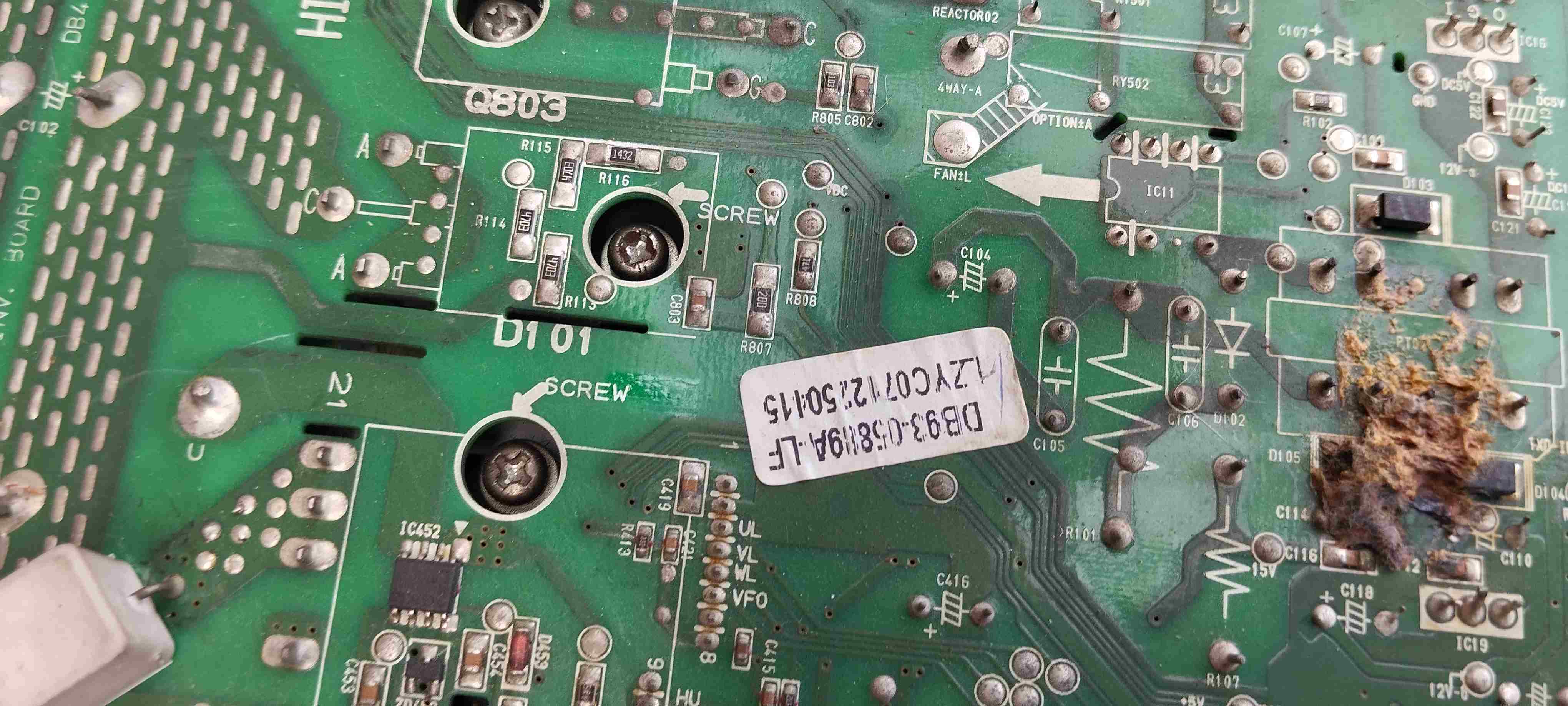

Samsung MH035FNEA si spegne dopo qualche minuto
Ciao a tutti
Entrambi gli split dopo qualche minuto di utilizzo di spengono. Lampeggiano le spie rossa e verde (problema unità esterna).
Ho aperto la scheda fuori e ho la spia rossa accesa (errore comunicazione unità interne).
Ho resettato gli split col codice telecomando, ho disalimentato la scheda esterna. Al riavvio parte il pesto sulla scheda esterna e poi le spie si fermano sul normale utilizzo . Accendo gli split, anche uno alla volta o solo uno o tutti insieme, ma dopo qualche minuto si spengono. Nel breve periodo, non parte il motore del compressore.
Cosa potrei provare? Un cambio scheda potrebbe risolvere?
Ah dimenticavo... Sulla scheda ho trovato una arvicola morta da un po'...IMG_20250620_160903.thumb.jpg.c26a1f419bde783d217019b646ba4ecc.jpg
Grazie a tutti
