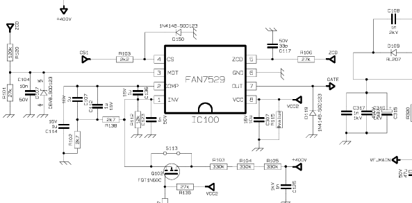

morino971923 Inserito: 20 giugno 2025 Segnala Inserito: 20 giugno 2025 Salve, di seguito riporto le azioni intraprese sulla scheda di alimentazione 17PW07-2 V1: sostituito fusibile e controllati rigonfiamenti sui condensatori, fatta accensione con lampada in serie. Tv in corto, sostituzione resistenza da 0,22 ohm interrotta, sostituto mosfet MDF9N50. Riprovata accensione, TV non più in corto, tensione sui condensatori di 285VC ma nessuna tensione sul secondario. Sostituito FSDL321 ancora nessuna tensione ai capi dei quattro diodi ( controllati e funzionanti). Collegata comunque la scheda madre con accensione del led rosso, ma ovviamente sia con TC che con interruttore di accensione il Tv non si accende. Chiedo gentilmente aiuto perché non so più cosa fare.
Riccardo Ottaviucci Inserita: 21 giugno 2025 Segnala Inserita: 21 giugno 2025 quando salda il mosfet di alimentazione al 90% si tira giù anche il suo IC driver
morino971923 Inserita: 21 giugno 2025 Autore Segnala Inserita: 21 giugno 2025 dallo schema in mio possesso vestel 17PW07-2 ricavato da internet i particolari non si leggono e lo schema è fatto a blocchi e trovo difficoltà a collegarli. Potrebbe indicarmi lei quale è l'IC drive del mosfet. Grazie
Riccardo Ottaviucci Inserita: 22 giugno 2025 Segnala Inserita: 22 giugno 2025 qui trovi lo schema leggibile dovrebbe essere questo il driver switching
morino971923 Inserita: 22 giugno 2025 Autore Segnala Inserita: 22 giugno 2025 Grazie tante. Lo acquisto, lo sostituisco e ci aggiorniamo
mistertv Inserita: 22 giugno 2025 Segnala Inserita: 22 giugno 2025 (modificato) Credo che non basterà per farlo ripartire. Alimentatore subdolo che ha bisogno di cure a scongiurare eventi futuri di altra natura. Tra l'altro l'integrato pilota del mosfet sullo schema è IC202 (FAN7621) e non IC100 (FAN7529). Modificato: 22 giugno 2025 da mistertv
morino971923 Inserita: 28 giugno 2025 Autore Segnala Inserita: 28 giugno 2025 Salve, sostituito il driver FAN7529 ma purtroppo dopo 1 sec dall'accensione è saltato il fusibile da 3A.
Riccardo Ottaviucci Inserita: 28 giugno 2025 Segnala Inserita: 28 giugno 2025 io prenderei in considerazione l'ipotesi acquisto scheda usata se non vuoi impazzire con queste ciofeche
morino971923 Inserita: 29 giugno 2025 Autore Segnala Inserita: 29 giugno 2025 Consiglio accettato, grazie comunque dell'attenzione che mi ha rivolto.
