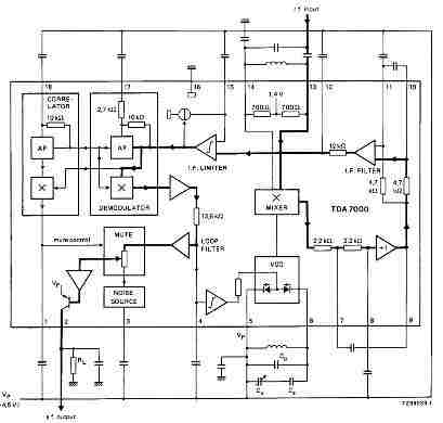

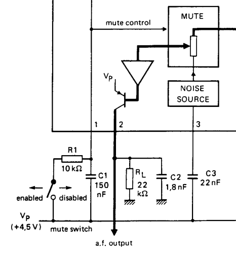

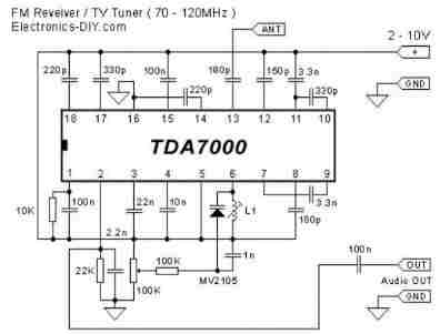

Richiesta funzione Resitore su pin 1 del TDA 7000
Salve amici ora che ho preso la mano " con vari circuiti trovati in rete sono arrivato al Sesto montaggio con esiti positivi "sono a chieder delucidazioni sulla funzione della R inserita fra il Pin 1 e il positivo che se inseritta mi ritrovo un aumento del sonoro, come se intervenisse una premaplificazione .
Vorrei capire cosa avviene elettronicamente !
Allego schemi
TDA 7000 FM.jpg
blocchi TDA7000.jpg
E' semplicemente la regolazione digitale del volume.
57 minuti fa, patatino59 ha scritto:
E' semplicemente la regolazione digitale del volume.
Esatto, lo si vede bene anche qui nel datasheet:
Se la inserisci, disattivi (disabled) il muting, quindi il volume è "normale"
