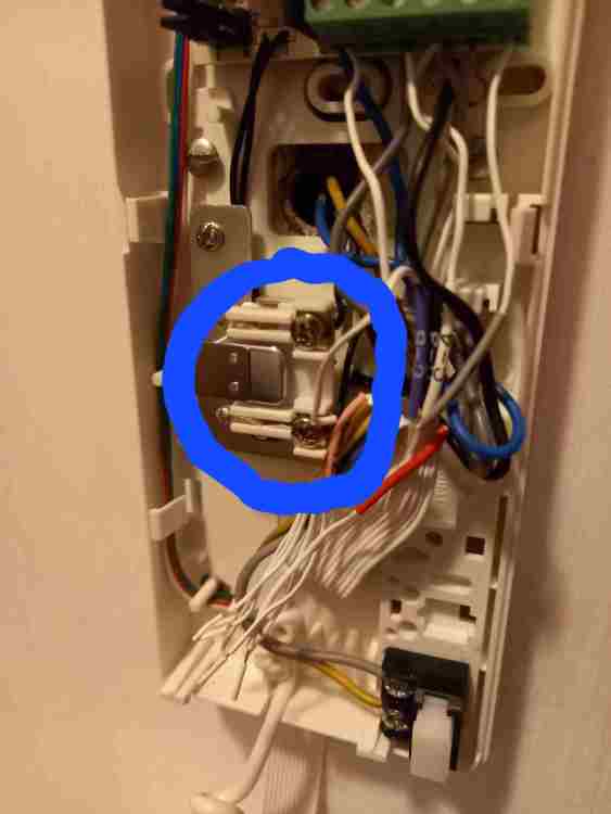

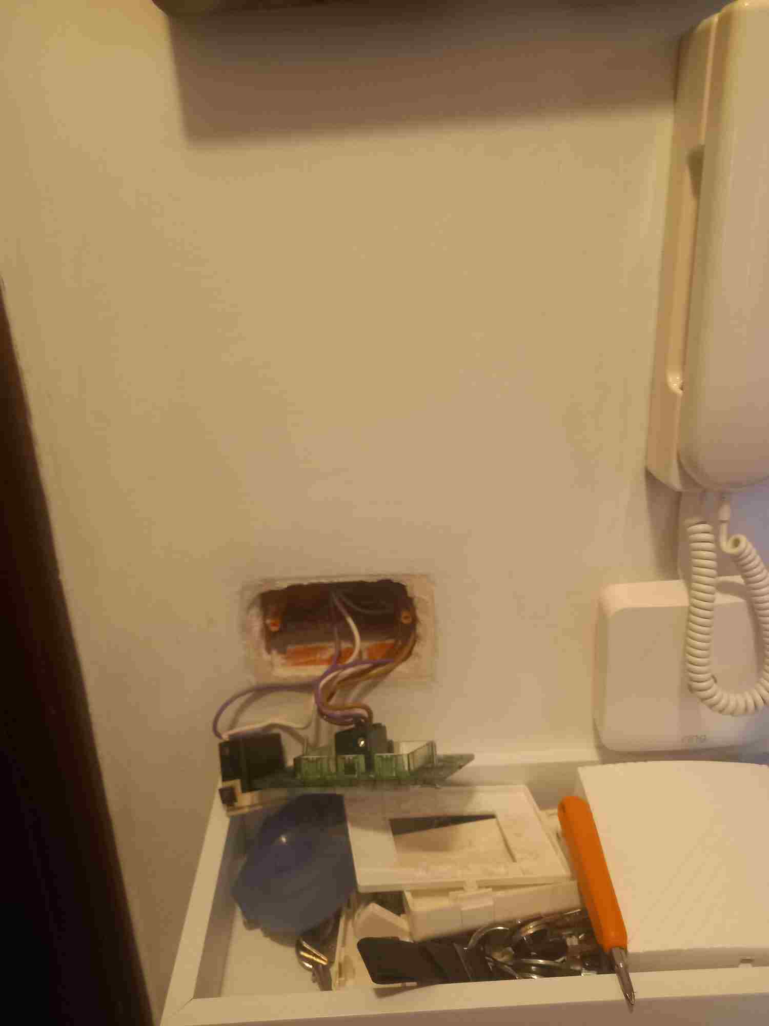

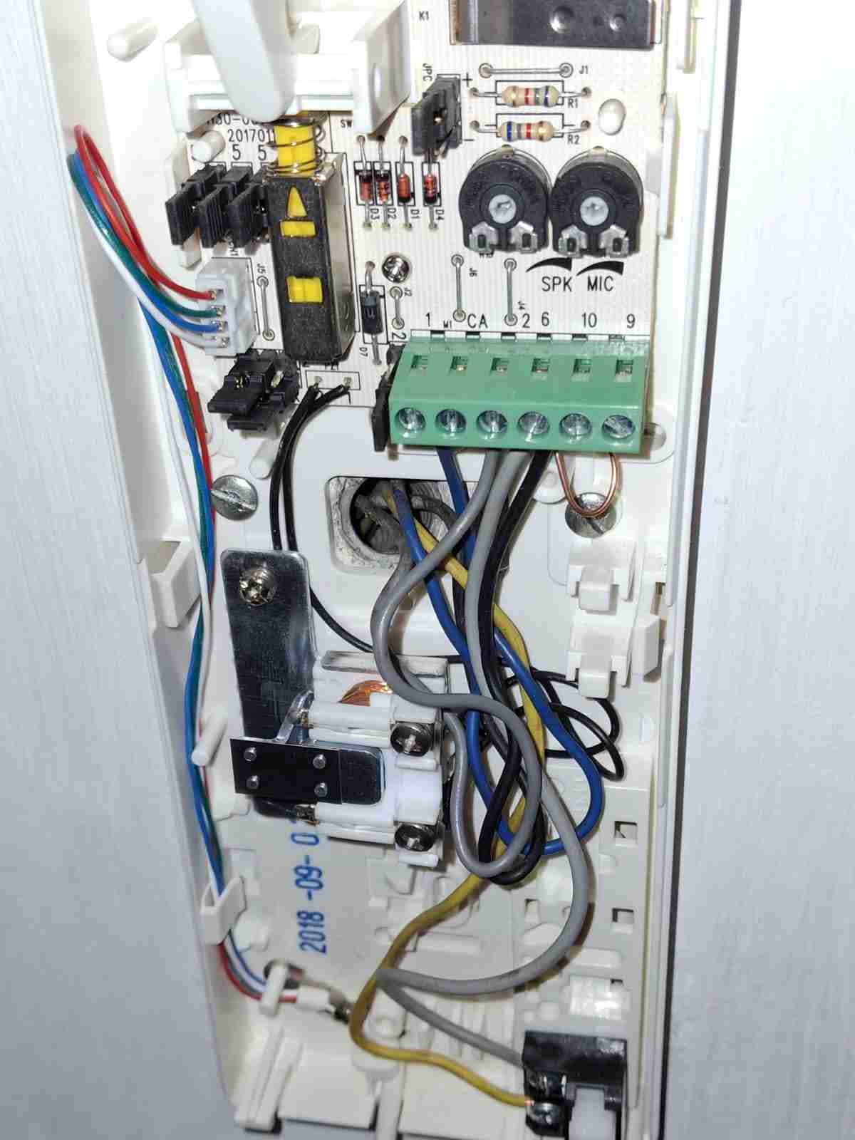

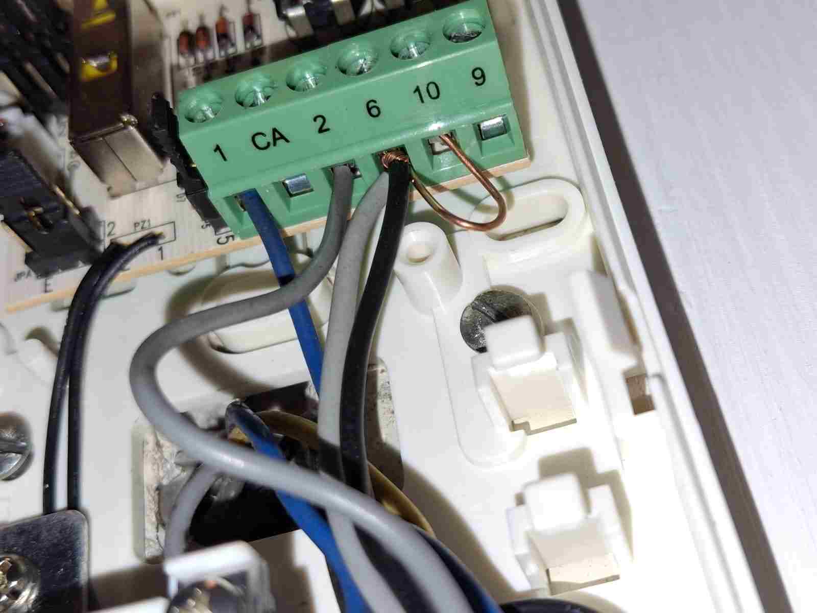

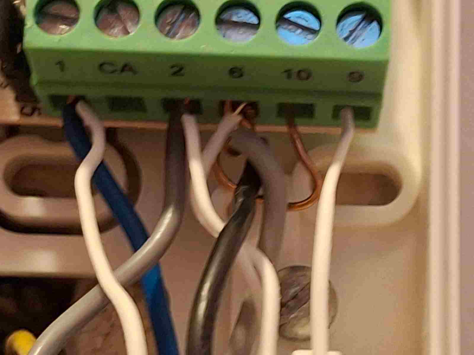

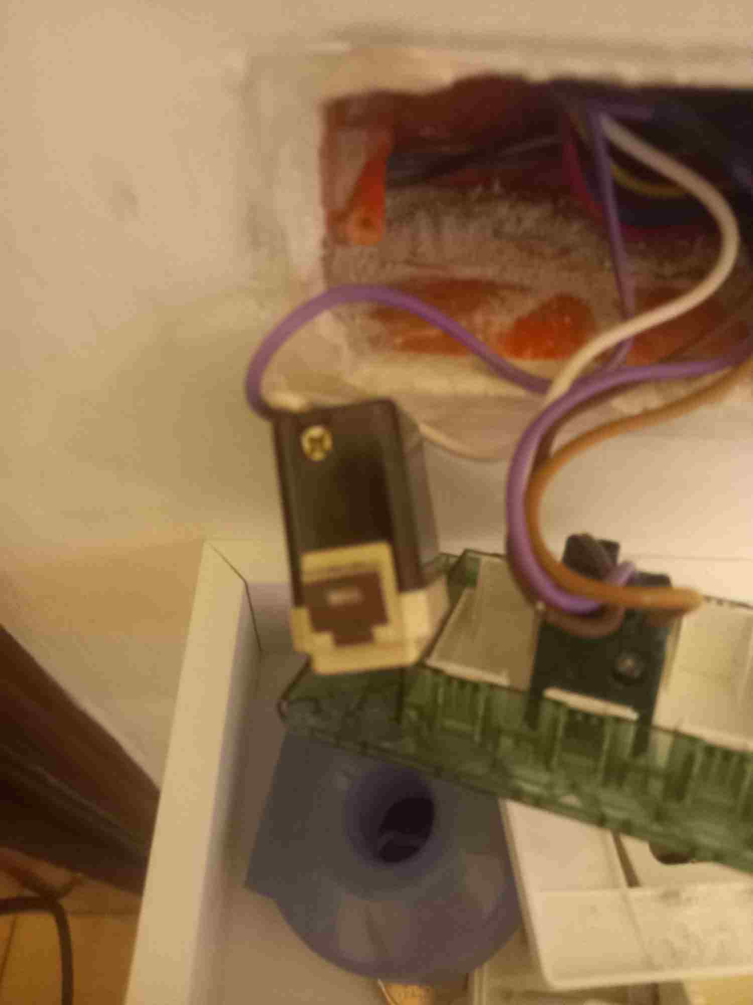

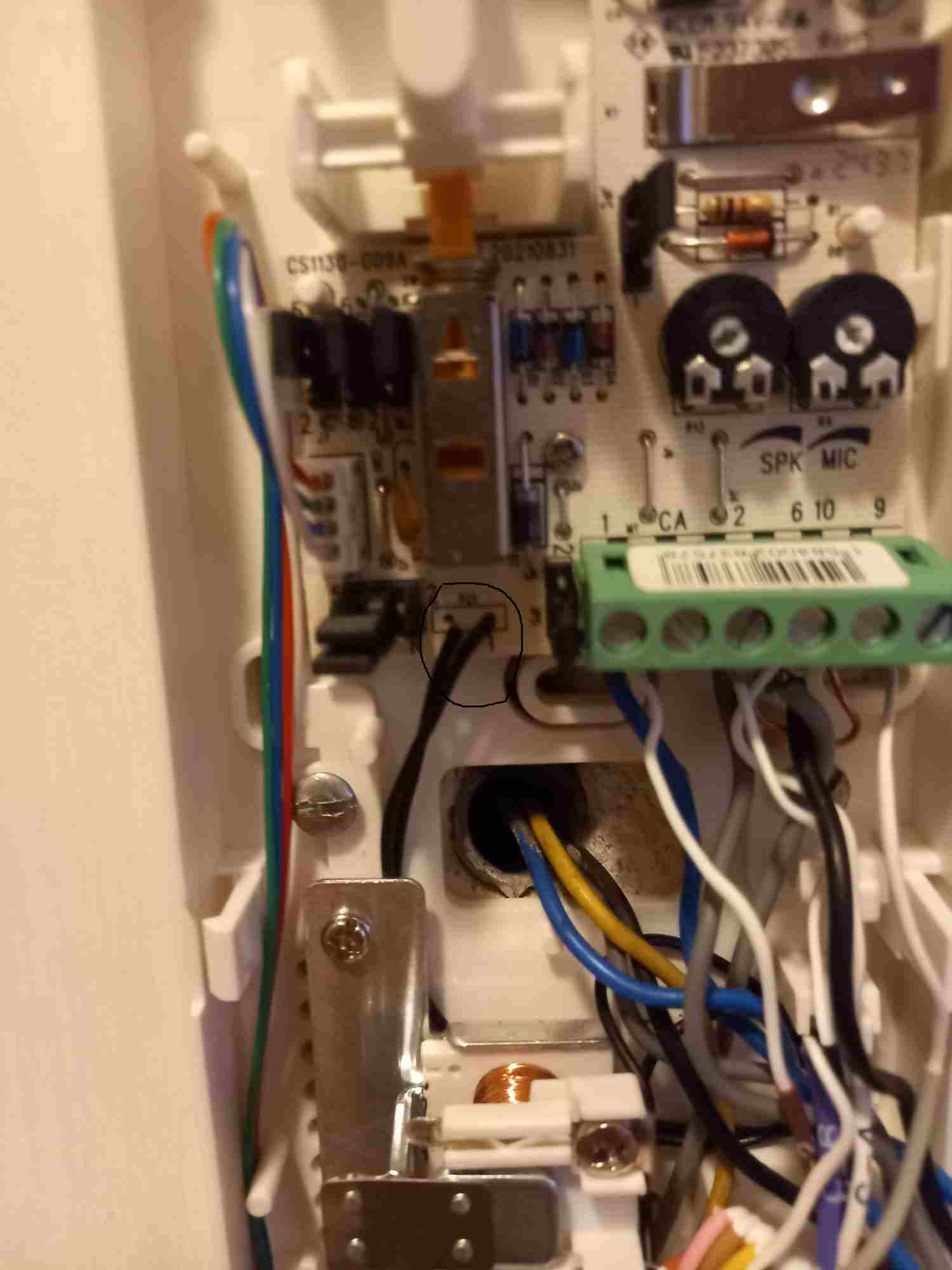

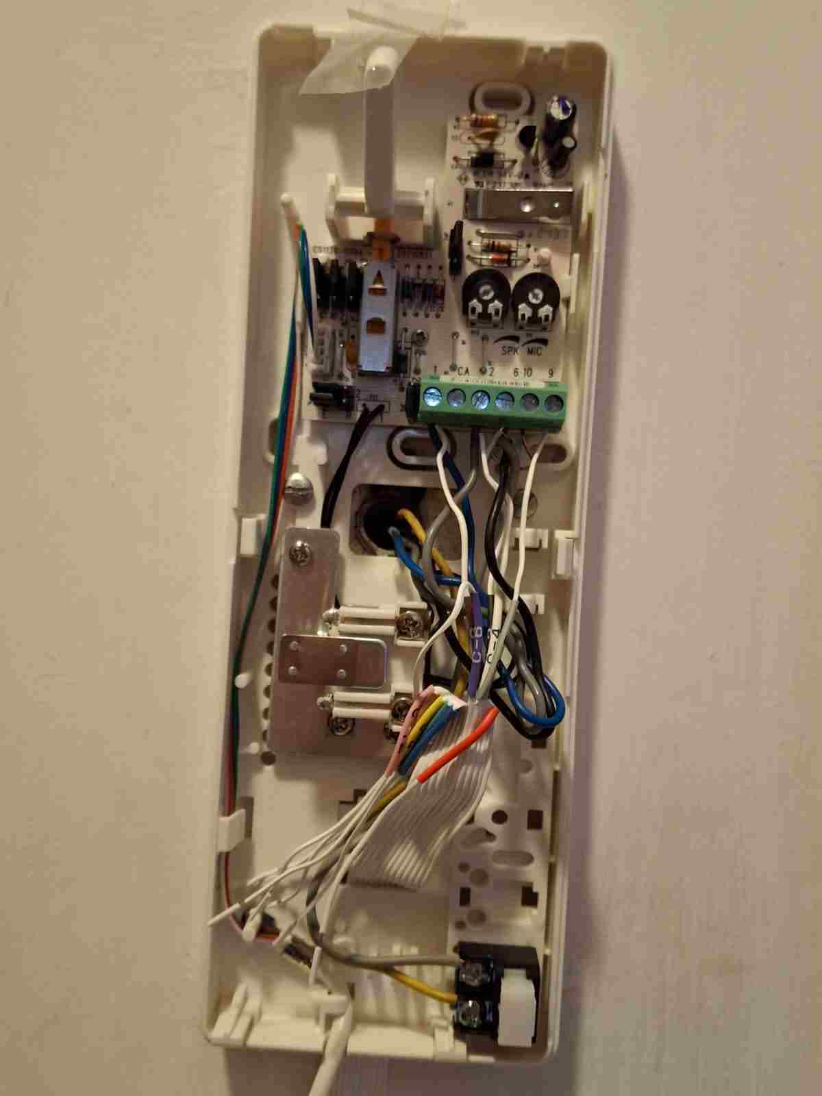

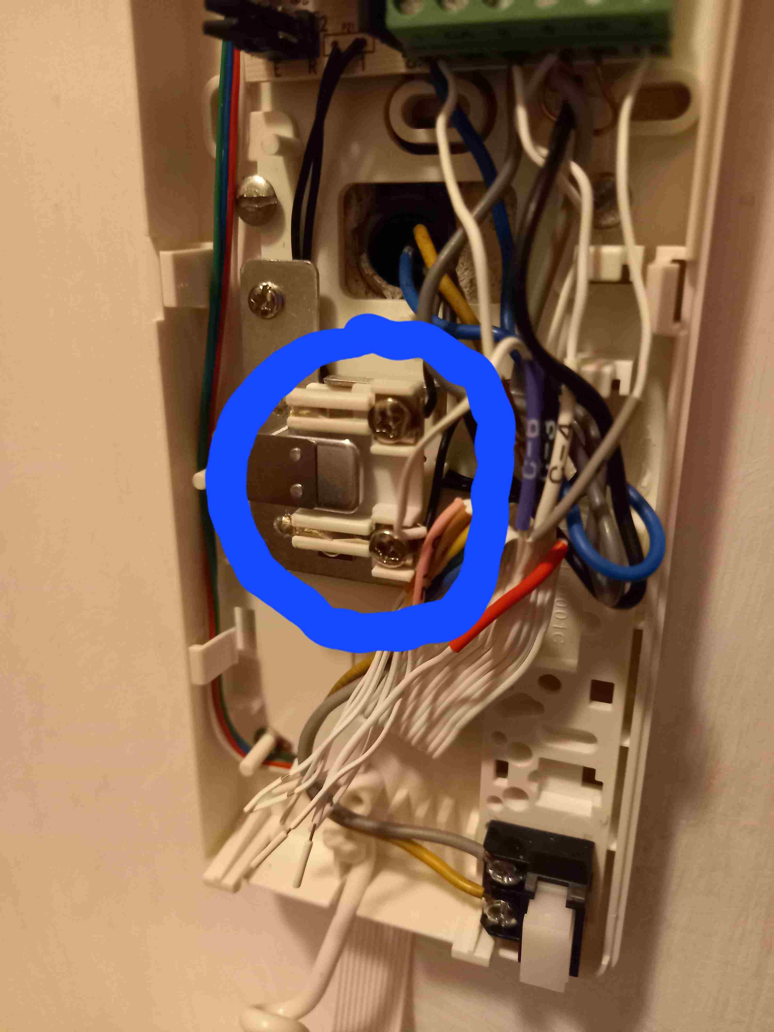

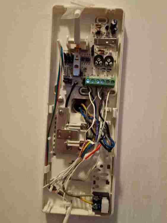

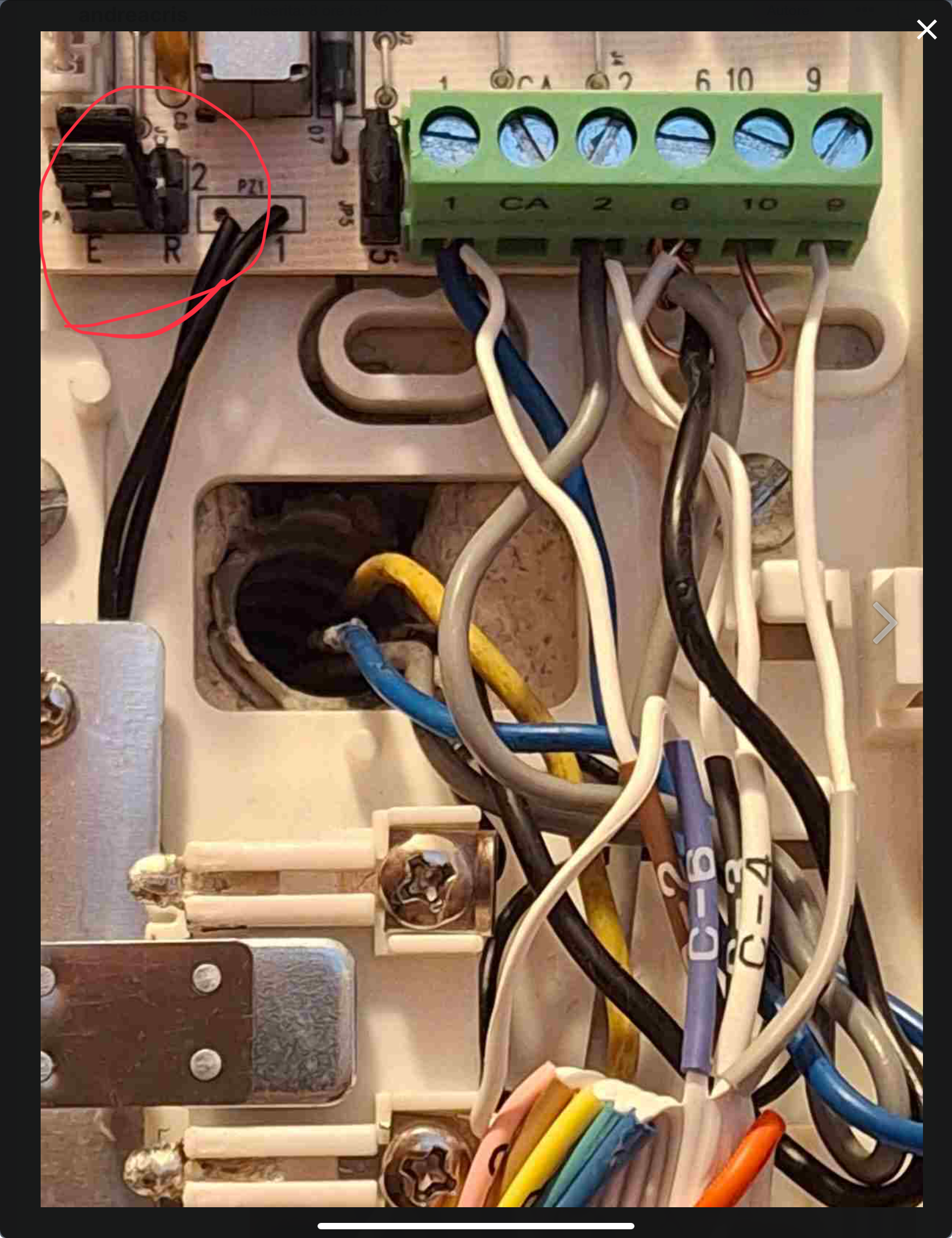

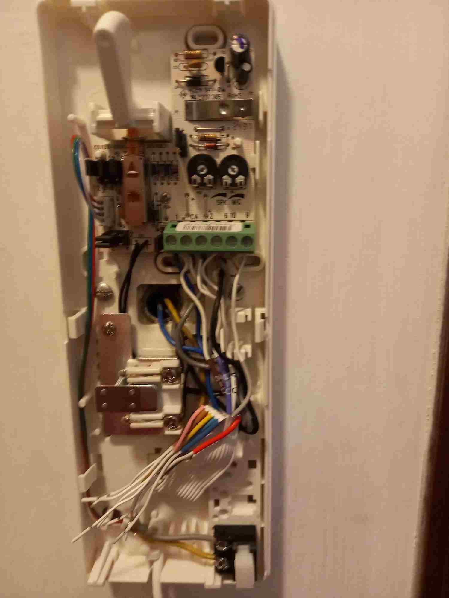

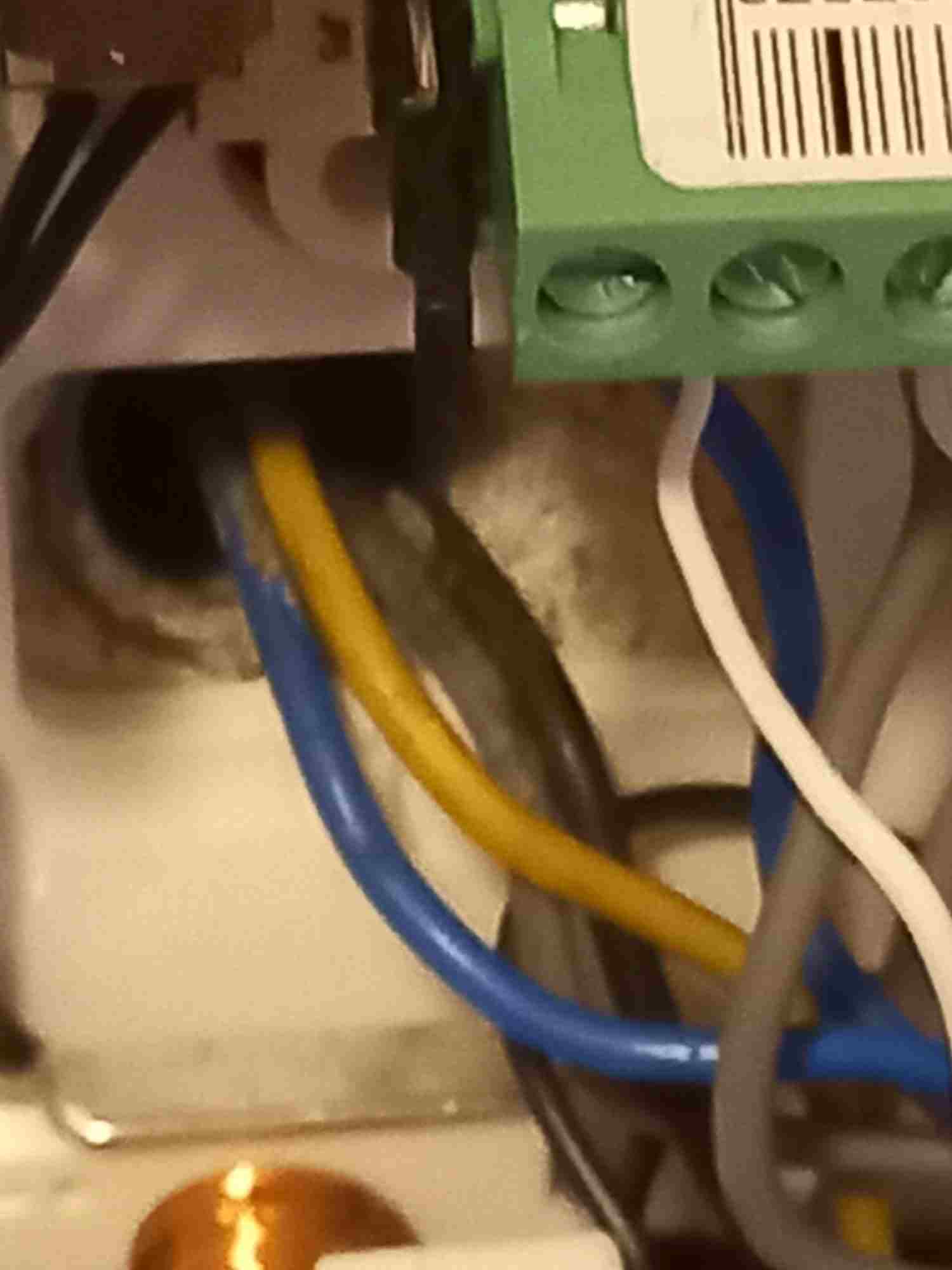

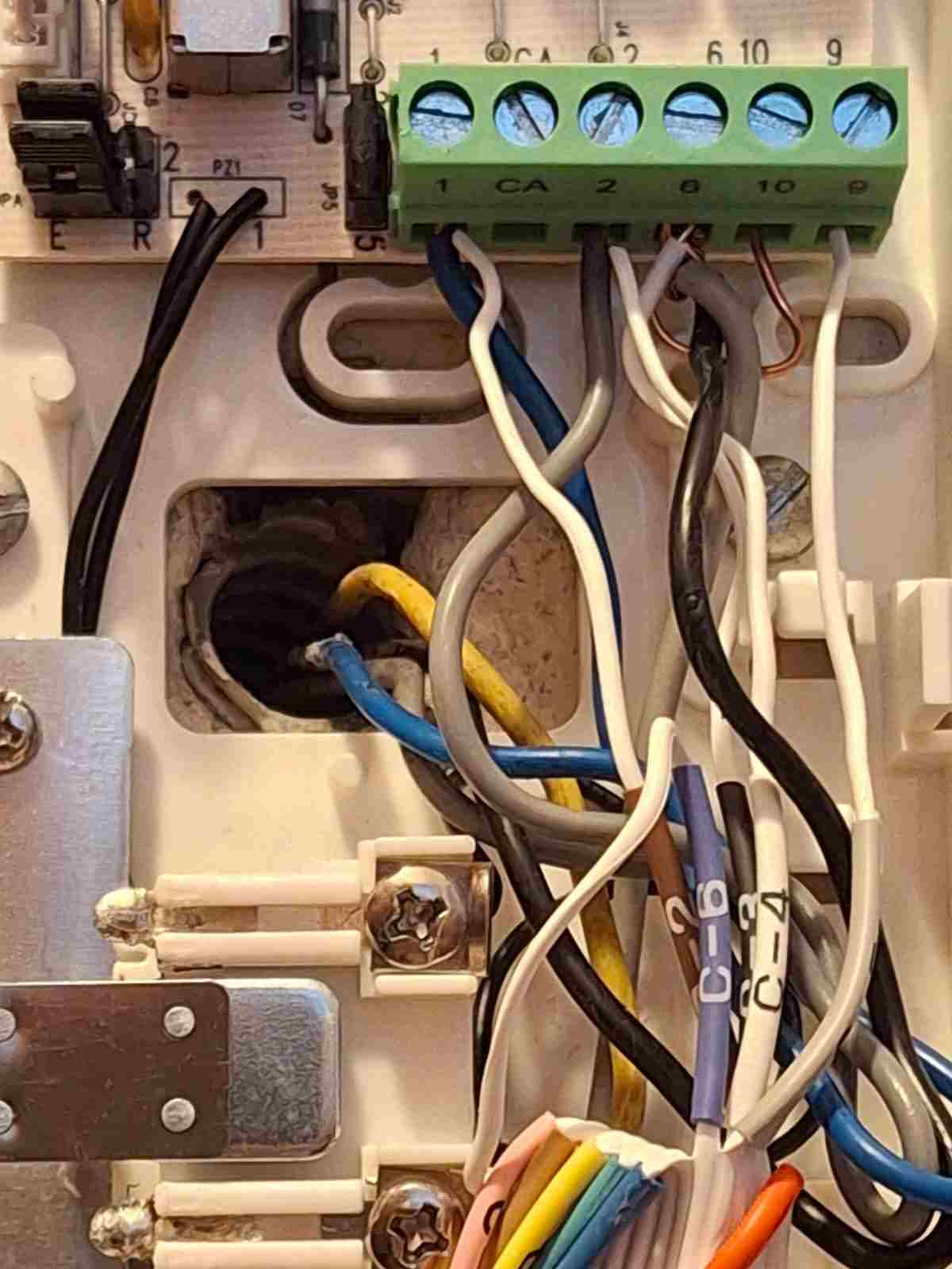

andreacris Inserito: 21 giugno 2025 Segnala Inserito: 21 giugno 2025 Buongiorno a tutti, ho un problema con i collegamenti fra un Ring e il citofono Urmet 1130/16. Dopo aver fatto tutti i collegamenti che vedete in foto e seguito le istruzioni ho provato a collegare il cavo C6 al ronzatore, su consiglio dell'assistenza Ring, ma anche in questo caso non funziona mi da sempre errore P16 160. L'appartamento è in un condominio con due entrate. Chiedo inoltre come posso escludere il ronzatore del citofono che causa nel mio cane crisi che lo portano ad abbaiare e a rompere il citofono. Sostituito già 3 volte portandomi a cercare la soluzione acquistando Ring. Grazie anticipatamente per i vostri consigli.
Ggiovanni Inserita: 21 giugno 2025 Segnala Inserita: 21 giugno 2025 (modificato) Ciao. Magari esplicita i collegamenti che hai fatto perché dalla foto si capisce ben poco. Il ronzatore lo puoi sostituire con un cicalino o puoi sostituire tutto il posto interno con un modello che genera una suoneria più delicata Modificato: 21 giugno 2025 da Ggiovanni
andreacris Inserita: 22 giugno 2025 Autore Segnala Inserita: 22 giugno 2025 Ciao, i collegamenti sono, C2 su 1, C3 su 2, C4 su 6, C5 su 9 e C6 su ronzatore. Per la questione del ronzatore mi puoi dare indicazione su che tipo di cicalino? Grazie
andreacris Inserita: 22 giugno 2025 Autore Segnala Inserita: 22 giugno 2025 Scusate nell'immagine inviata il collegamento C6 è su CA, ma dopo aver contattato l'assistenza ho collegato C6 al ronzatore. Grazie
Ggiovanni Inserita: 24 giugno 2025 Segnala Inserita: 24 giugno 2025 Dalla foto sembra che tu abbia più di 5 cavi mentre il ring lo hai collegato solo a 5 morsetti (di cui uno apparentemente vuoto). Prova a pubblicare una foto meno sfocata, a questo punto diventa importante. Per la suoneria va bene un cicalino qualunque a 12v in corrente alternata, ad es. l'Urmet 9854/56. Devi vedere però se il tuo cane lo tollera
andreacris Inserita: 24 giugno 2025 Autore Segnala Inserita: 24 giugno 2025 Salve ecco due foto che evidenziano i collegamenti. Volendo disattivare del tutto la suoneria, altrimenti me mangio il cane, come devo fare. Grazie per la pazienzaq
andreacris Inserita: 24 giugno 2025 Autore Segnala Inserita: 24 giugno 2025 Su morsetto 1 arriva cavo blu e il filo C2_ Morsetto CA vuoto_ su morsetto 2 arriva il filo grigio proveniente dal muro e C3_ sul morsetto 6 arriva cavo nero+cavo grigio proveniente dal tasto di apertura porta e il filo del Ring C1_ sul morsetto 10 c'è un ponte con il morsetto 6_ sul morsetto 9 arriva C5. Grazie
andreacris Inserita: 24 giugno 2025 Autore Segnala Inserita: 24 giugno 2025 Salve ecco due foto dei collegamenti del vecchio citofono, se possono servire.
Roberto Garoscio Inserita: 24 giugno 2025 Segnala Inserita: 24 giugno 2025 (modificato) Non entro nel merito del ring ma, il citofono non ha il filo di chiamata (quindi ci deve essere un ronzatore separato) e non ha il collegamento alla serratura sul 9 per cui con molta probabilità è utilizzato il tasto aggiuntivo, questo significa che la gestione chiamata e apertura sono separati dal circuito di fonica. Il ponticello JPA è su E, quindi, se fosse, la chiamata dovrebbe essere elettronica e non ronzata. Modificato: 24 giugno 2025 da Roberto Garoscio
andreacris Inserita: 24 giugno 2025 Autore Segnala Inserita: 24 giugno 2025 Ho spostato io il JPA per vedere se il suono non dava fastidio al cane. Ma non ho risolto il problema. Con l'acquisto di ring speravo che mi permettesse di poter rispondere senza essere sovrastato dall'abbaiare del cane. Quindi non si può eliminare il campanello? E per i collegamenti con ring ha qualche consiglio. Grazie per i consigli
Roberto Garoscio Inserita: 24 giugno 2025 Segnala Inserita: 24 giugno 2025 58 minuti fa, andreacris ha scritto: Ho spostato io il JPA per vedere se il suono non dava fastidio al cane. Ma non ho risolto il problema. Il tono dí chiama non esce dalla cornetta, il collegamento CA non è presente quindi il ronzatore è da tutt’altra parte. Il ring non lo conosco e non voglio averci a che fare, mi dispiace non posso aiutarti.
Ggiovanni Inserita: 25 giugno 2025 Segnala Inserita: 25 giugno 2025 Vedo un ponte tra il morsetto 6 del citofono ed il pulsante ausiliario, quindi abbiamo risolto il problema dell'apertura. Ora manca la chiamata. Dovresti capire da dove deriva il suono quando citofonano da giù. É lo stesso suono che senti quando bussano al campanello della porta? Nei dintorni della porta c'è qualche scatolina sospetta dalla quale arriva il suono quando citofonano da giù?
soltec Inserita: 25 giugno 2025 Segnala Inserita: 25 giugno 2025 4 ore fa, andreacris ha scritto: Il suono arriva da qui scusa ma quanti fili arrivano dal muro? Perchè dalla foto del vecchio ne sembrano 4. Secondo me non esce da li il suono...Nei morsetti del ronzatore a parte il ring che fili ci sono collegati? solo i due neri che vengono dalla scheda del citofono?
andreacris Inserita: 25 giugno 2025 Autore Segnala Inserita: 25 giugno 2025 Dal muro arrivano 4 fili. uno blu che si innesta nel morsetto 1, il giallo sul scende fino al pulsante apriporta, il nero sul 6 e il grigio su 2. I due fili neri del ronzatore sono collegato alla scheda in posizione LZ1
Roberto Garoscio Inserita: 25 giugno 2025 Segnala Inserita: 25 giugno 2025 Mi ripeto, il ronzatore che ha i fili collegati su LZ1, per suonare deve ricevere tensione dal morsetto CA in comune con 6, se su questo morsetto non ci sono fili come può ronzare?
Ggiovanni Inserita: 25 giugno 2025 Segnala Inserita: 25 giugno 2025 15 hours ago, Ggiovanni said: É lo stesso suono che senti quando bussano al campanello della porta? Nei dintorni della porta c'è qualche scatolina sospetta dalla quale arriva il suono quando citofonano da giù? Non vedi nessuna scatolina in giro? Magari é coperta dal citofono? Il fatto che quel ronzatore non suoni lo puoi facilmente verificare scollegando i due fili neri che lo raggiungono ed isolandoli separatamente con del nastro isolante. Chiamando da giù dovresti comunque sentire il rumore
soltec Inserita: 26 giugno 2025 Segnala Inserita: 26 giugno 2025 9 ore fa, andreacris ha scritto: Dal muro arrivano 4 fili. uno blu che si innesta nel morsetto 1, il giallo sul scende fino al pulsante apriporta, il nero sul 6 e il grigio su 2. I due fili neri del ronzatore sono collegato alla scheda in posizione LZ1 Se i fili sono 4 manca il filo di chiamata e quindi non può suonare quel citofono. Il suono proviene da altro punto.
andreacris Inserita: 27 giugno 2025 Autore Segnala Inserita: 27 giugno 2025 Finalmente ho trovato dov'è stato collocato il ronzatore, era nella scatola dell'interruttore della luce vicino al citofono. come vede in figura arrivano due fili uno uno bianco e uno viola. Adesso dovrei collegare il C6 del Ring a uno dei due fili (quale) e staccare dal ronzatore l'altro. Così dovrei avere eliminato il ronzatore e inviare il segnale al ring. Quale stacco e quale collego al C6?
ROBY 73 Inserita: 27 giugno 2025 Segnala Inserita: 27 giugno 2025 Ciao andreacris, 10 ore fa, andreacris ha scritto: Finalmente ho trovato dov'è stato collocato il ronzatore,......... Accertati che il ronzatore sia a 12V e non per caso a 230V, prima di collegare il Ring o fare altro Leggi sul fianco la tensione di esercizio. Controlla anche se ha qualche filo in comune con il citofono, magari passano anche per altre scatole in zona
andreacris Inserita: 28 giugno 2025 Autore Segnala Inserita: 28 giugno 2025 Il ronzatore è a 12 volt. Collegando il C6 al ronzatore l'app. si apre e riesco a comunicare, ma non riesco ad aprire la porta. Ho provato a scollegare il filo bianco dal ronzatore e collegarlo direttamente al C6, ma così non si apre l'app.
ROBY 73 Inserita: 28 giugno 2025 Segnala Inserita: 28 giugno 2025 11 ore fa, andreacris ha scritto: Il ronzatore è a 12 volt. Ok, mi era venuto il dubbio, perché non sarebbe il primo e nemmeno l'ultimo che si trova a funzionare a 230V, meglio così. 11 ore fa, andreacris ha scritto: Collegando il C6 al ronzatore l'app. si apre e riesco a comunicare, ma non riesco ad aprire la porta. Ho provato a scollegare il filo bianco dal ronzatore e collegarlo direttamente al C6, ma così non si apre l'app. Come ti ho già detto: Il 27/06/2025 alle 21:26 , ROBY 73 ha scritto: Controlla anche se ha qualche filo in comune con il citofono, magari passano anche per altre scatole in zona Perché ci potrebbe essere l'impianto citofonico condominiale che usa due o tre comuni per le tre funzioni.
soltec Inserita: 29 giugno 2025 Segnala Inserita: 29 giugno 2025 20 ore fa, andreacris ha scritto: Il ronzatore è a 12 volt. Collegando il C6 al ronzatore l'app. si apre e riesco a comunicare, ma non riesco ad aprire la porta. Ho provato a scollegare il filo bianco dal ronzatore e collegarlo direttamente al C6, ma così non si apre l'app. Se il collegamento è quello in foto è ovvio che non apra. Lo hai collegato al 9 dove non ci sono cavi. L'apertura sta sul pulsante aggiuntivo.
andreacris Inserita: 29 giugno 2025 Autore Segnala Inserita: 29 giugno 2025 Ok risolto anche l'apriporta. Adesso il Ring funziona, devo solo capire come disattivare il ronzatore. Pensavo di sostituire il ronzatore a 12 volt all'interno della scatola con un elemento tipo pulsante chiave ma non trovo come inserire un led da 12 volt. Non trovo i led, la vimar offre solo led da 220 v. Grazie
Ggiovanni Inserita: 29 giugno 2025 Segnala Inserita: 29 giugno 2025 https://www.vimar.com/it/it/catalog/product/index/code/00935.A Questo é a 12v AC/dc
