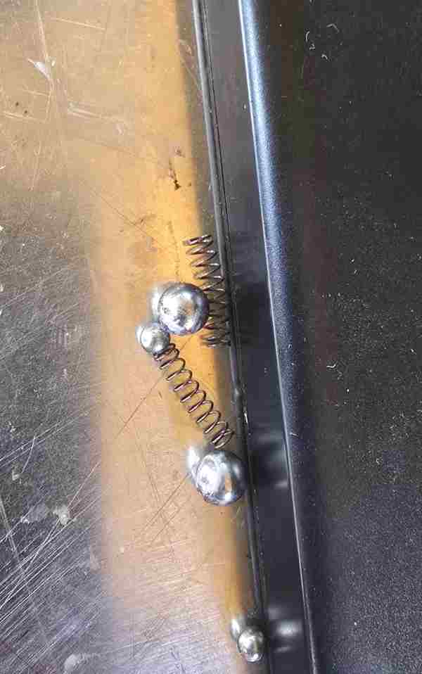

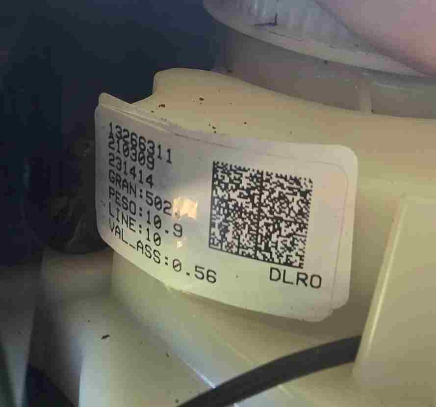

Delonghi magnifica s
Ciao a tutti, dopo diversi chili di caffè macinato ho pensato di sostituire le macine della magnifica S, non sono del mestiere, aprendo il macinino ho notato di aver ordinato le macine errate, di non essere più in grado di rimontarlo correttamente e come se non bastasse di non trovare da dove mi siano uscite due sfere e due molle? Posso trovare un video su youtube al riguardo?
Devo affidarmi ad un centro riparazioni o potrei riuscire da solo a sistemarla con l'aiuto di qualche buona anima? Grazie
Screenshot_20250622_184510_File Manager +.jpg
Screenshot_20250622_184446_File Manager +.jpg
Le sfera grande in foto va sotto alla macina ce ne sono 3, il problema sono le due piccole e relative molle , so che fa irritare chi è pratico del mestiere, vi chiedo scusa, ho voluto tentare ma non sono portato 😅
