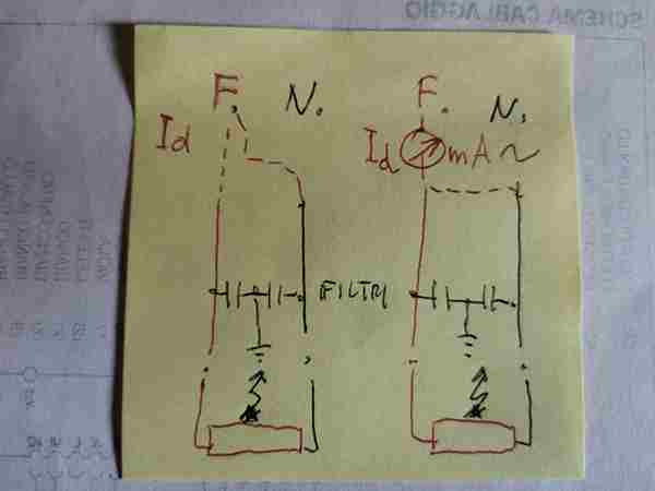

Mister_X_ Inserito: 23 giugno 2025 Segnala Inserito: 23 giugno 2025 Buongiorno, è da circa una settimana che ho il differenziale di casa che fatica a restare sù. Inizio descrivendo l'impianto formato da 1 int. diff. a monte 25A 0,03mA (6 mesi di vita), poi n.4 linee comandate da 4 mgt che dividono l'impianto in: n.1 C10 (luci), n.1 C16 (prese), n.1 C10 (lavanderia), n.1 C10 (esterno). Premetto che non ha mai dato problemi, da lunedì scorso dopo un forte temporale e tanta acqua, ha iniziato a saltare. Procedo col riarmo ma non sta sù. Se alzo una linea alla volta (con ordine casuale) dopo diversi tentativi, riesco a far stare sù tutto. Cosa potrebbe essere? Non penso ci sia un problema su una linea specifica altrimenti dovrei riuscire a trovarla ma dalle prove fatte tutte rispondono allo stesso modo. Come potrei trovare il problema? Qualche elettrodomestico che sta saltando? (frigo nuovo, lavatrice/asciugatrice con 1 anno di vita, lavastoviglie 3 anni) Grazie a tutti.
reka Inserita: 23 giugno 2025 Segnala Inserita: 23 giugno 2025 io direi di separare la linea esterna con un nuovo differenziale intanto. se scopri che è quella linea il problema la sistemi e poi dividi l'impianto su due differenziali. se invece non salta più direttamente hai scoperto che un solo differenziale era al limite e ne servivano due.
Marco Fornaciari Inserita: 23 giugno 2025 Segnala Inserita: 23 giugno 2025 Controlla anche che non sia entrata acqua nell'impianto elettrico.
mrgianfranco Inserita: 23 giugno 2025 Segnala Inserita: 23 giugno 2025 17 minuti fa, Mister_X_ ha scritto: da lunedì scorso dopo un forte temporale e tanta acqua, ha iniziato a saltare Controlla tutte le eventuali plafoniere esterne oppure scatole con calotta stagna e derivazioni sempre esterne se ne hai...magari è entrata acqua da qualche parte..
Mister_X_ Inserita: 23 giugno 2025 Autore Segnala Inserita: 23 giugno 2025 Ma avendo sezionato l'impianto esterno, mi aspetterei che con mgt esterno abbassato tutto il resto funzioni, invece saltava lo stesso. 27 minutes ago, reka said: io direi di separare la linea esterna con un nuovo differenziale intanto. se scopri che è quella linea il problema la sistemi e poi dividi l'impianto su due differenziali. se invece non salta più direttamente hai scoperto che un solo differenziale era al limite e ne servivano due. Nella linea esterna ho solo una presa (con nessun utilizzatore) e due luci. Dici possa essere così al limite? In caso se aumentassi la taglia a 40 A non dividendo le linea sarebbe uguale?
Maurizio Colombi Inserita: 23 giugno 2025 Segnala Inserita: 23 giugno 2025 4 ore fa, Mister_X_ ha scritto: n caso se aumentassi la taglia a 40 A non dividendo le linea sarebbe uguale? Non è la taglia del differenziale che interessa, nel tuo caso, ma la sensibilità, la cosiddetta Idn, che trovi riportato sull'apparecchio con il valore di 0,03 che non si può aumentare.
ivano65 Inserita: 23 giugno 2025 Segnala Inserita: 23 giugno 2025 io dividerei l'impianto su 4 mtd di taglia adeguata, MA CON SENSIBILITA' di 30ma. come mai un impianto recente e' stato fatto con 1 solo differenziale?
Mister_X_ Inserita: 24 giugno 2025 Autore Segnala Inserita: 24 giugno 2025 8 hours ago, ivano65 said: io dividerei l'impianto su 4 mtd di taglia adeguata, MA CON SENSIBILITA' di 30ma. come mai un impianto recente e' stato fatto con 1 solo differenziale? Non è recente, è comunque un piccolo appartamento
reka Inserita: 24 giugno 2025 Segnala Inserita: 24 giugno 2025 allora senza comprare subito il secondo differenziale tieni la linea esterna abbassata per qualche giorno, se non succede più sai che è quella che ha preso umidità col temporale.
Mister_X_ Inserita: 24 giugno 2025 Autore Segnala Inserita: 24 giugno 2025 2 hours ago, reka said: allora senza comprare subito il secondo differenziale tieni la linea esterna abbassata per qualche giorno, se non succede più sai che è quella che ha preso umidità col temporale. Non è (solo) quello il problema. Ho fatto altre prove ieri. Primi tre mgt alzati e tutto ok, alzo mgt esterno e salta. Abbasso tutto, alzo solo mgt esterno e resta su. Alzo anche prese e resta su. Alzo luci e salta. Riabbasso tutto, alzo mgt esterno e luci e resta su. Alzo prese e salta. Ho provato tante combinazioni e non c'è una logica che mi porti ad escludere ed incriminare una sola linea.
Marco Fornaciari Inserita: 24 giugno 2025 Segnala Inserita: 24 giugno 2025 La logica c'è, il temporale ha causato danni all'impianto o a qualche apparecchiatura alimentata, quindi ci sono più dispersioni che sommate tra di loro assommano a più di 30 mA. Stacca le spine di tutte le utenze poi chiudi tutti gli interruttori: - se il differenziale scatta il problema è nell'impianto, o in plafoniere e lampadri, o altre apparecchiature alimentate direttamente - se il differenziale non scatta l'impianto è a posto, quindi inserisci uno alla volta le utenze aspetti almeno 1 minuto e vedi cosa succede
Maurizio Colombi Inserita: 24 giugno 2025 Segnala Inserita: 24 giugno 2025 37 minuti fa, Mister_X_ ha scritto: Ho provato tante combinazioni e non c'è una logica che mi porti ad escludere ed incriminare una sola linea. Questo dimostra che hai una serie di dispersioni fisiologiche delle varie linee che, sommate, portano il valore della dispersione dentro la soglia tollerata dal differenziale. Questo avvalora l'ipotesi di aggiungere un differenziale e dividere le linee esistenti su entrambi o, addirittura, mettere tutti differenziali magneto-termici, uno per ogni linea. Con Fornaciari abbiamo scritto insieme, ma abbiamo espresso lo stesso concetto.
Mister_X_ Inserita: 24 giugno 2025 Autore Segnala Inserita: 24 giugno 2025 1 hour ago, Maurizio Colombi said: Questo dimostra che hai una serie di dispersioni fisiologiche delle varie linee che, sommate, portano il valore della dispersione dentro la soglia tollerata dal differenziale. Questo avvalora l'ipotesi di aggiungere un differenziale e dividere le linee esistenti su entrambi o, addirittura, mettere tutti differenziali magneto-termici, uno per ogni linea. Con Fornaciari abbiamo scritto insieme, ma abbiamo espresso lo stesso concetto. Il problema è che non mi stanno tutti i differenziali nel centralino..
Mister_X_ Inserita: 24 giugno 2025 Autore Segnala Inserita: 24 giugno 2025 1 hour ago, Marco Fornaciari said: La logica c'è, il temporale ha causato danni all'impianto o a qualche apparecchiatura alimentata, quindi ci sono più dispersioni che sommate tra di loro assommano a più di 30 mA. Stacca le spine di tutte le utenze poi chiudi tutti gli interruttori: - se il differenziale scatta il problema è nell'impianto, o in plafoniere e lampadri, o altre apparecchiature alimentate direttamente - se il differenziale non scatta l'impianto è a posto, quindi inserisci uno alla volta le utenze aspetti almeno 1 minuto e vedi cosa succede Ok grazie. Avevo già iniziato in parte una cosa del genere, solo staccando lavatrice e asciugatrice in quanto più comode però appunto non avevo trovato risultati efficaci perchè a volte resta sù e a volte salta. Domanda forse stupida.. queste dispersioni portano comunque a dei consumi sulla linea generale come ci fosse un utilizzatore oppure creano solo "fastidio" al differenziale? Un'altra cosa, tramite un amico elettricista mi avrebbe proposto questa prova per trovare il problema. Con tester analogico puntare tra terra (generale) e neutro sotto a ciascun mgt aperto, poi chiuderlo e vedere come si comporta. A detta sua si dovrebbe vedere un picco sul valore in caso di dispersione, è davvero cosi? 1 minute ago, reka said: quanti moduli è? Credo 14, può essere? Comunque è già pieno..
reka Inserita: 24 giugno 2025 Segnala Inserita: 24 giugno 2025 sarà un 12, se è pieno direi che hai tutti apparecchi a 2 moduli, puoi cambiarne 2 con quelli ad 1 e aggiungere un differenziale o cambiare direttamente una linea con un MGtermico differenziale. Diciamo che la soluzione di trova
piergius Inserita: 24 giugno 2025 Segnala Inserita: 24 giugno 2025 In Casi precedenti avevano addirittura una ventina di MagnetoTermici sotto un povero Differenziale figlio unico di madre vedova ! 19 ore fa, Mister_X_ ha scritto: Procedo col riarmo ma non sta sù. Se alzo una linea alla volta (con ordine casuale) dopo diversi tentativi, riesco a far stare sù tutto. Riarmavi per primo il Differenziale ? Scattava quasi sempre qualunque fosse il 4° Magnetotermico riarmato ? - [ Disponendo almeno di un Cercafase ed una serie di Giraviti, si può eseguire un Test modificando la procedura di Riarmo . . Controlla che a tutti i fili Blu sotto i MagnetoTermici arrivi il Neutro . .. Metti OFF Differenziale e Magnetotermici ... In Uscita da ogni Magnetotermico metti entrambi i fili nel Morsetto della Fase. .... Riarma per primo il Differenziale, poi, a turno, un solo Magnetotermico alla volta . Se scatta con uno , hai trovato la Linea che ha più Dispersioni . Se così non scatta, riarmi a turno solo il 1° e il 2°, poi solo il 2° e il 3° e così via annotando se scatta o no . Qualora sia necessario passi alle combinazioni di 3 Magnetotermici alla volta . ] - Un metodo più immediato consiste nel procurarsi un Differenziale più sensibile da Idn10mA Utilizzati solitamente per i Bagni ( Si trovano anche a 25÷30€ ) , E montarlo provvisoriamente come Generale ; Se qualche Linea disperde più delle altre, lo farà scattare o emettere un forte Ronzio . In caso ciò non avvenga, Antonio de Curtis, in arte Totò, spiegherebbe : "È la Somma che fa il Totale !" Un Differenziale Interviene sempre per la Somma di tante Dispersioni dovute a varie Cause . - Finché c 'è un solo Differenziale conviene togliere Alimentazione dopo l utilizzo a Forno ed altri Grandi Elettrodomestici . - Le Norme prescrivono 2 o più Differenziali o MagnetoTermiciDifferenziali per evitare di restare completamente al buio . Inoltre per una buona Continuità del Servizio, i Servizi Essenziali H24 come Luce, Allarme, Congelatore, Frigo, Modem etc non devono stare sotto lo stesso Differenziale dei Grandi Elettrodomestici, che causano Dispersioni più importanti . - Buona giornata !
Mister_X_ Inserita: 24 giugno 2025 Autore Segnala Inserita: 24 giugno 2025 14 minutes ago, piergius said: I . Controlla che a tutti i fili Blu sotto i MagnetoTermici arrivi il Neutro . .. Metti OFF Differenziale e Magnetotermici ... In Uscita da ogni Magnetotermico metti entrambi i fili nel Morsetto della Fase. Non ho capito questa parte, per il resto grazie dei consigli!
Mister_X_ Inserita: 24 giugno 2025 Autore Segnala Inserita: 24 giugno 2025 34 minutes ago, reka said: sarà un 12, se è pieno direi che hai tutti apparecchi a 2 moduli, puoi cambiarne 2 con quelli ad 1 e aggiungere un differenziale o cambiare direttamente una linea con un MGtermico differenziale. Diciamo che la soluzione di trova Ho già un apparecchio a 1 modulo e poi ho due strumenti per la misurazione della potenza. Se è per fare qualche prova ok altrimenti non vorrei stravolgere la configurazione.
reka Inserita: 24 giugno 2025 Segnala Inserita: 24 giugno 2025 beh se non puoi fare nulla non ho capito che tipo di intervento sperassi potessimo consigliarti... visto che il centralino è più complesso della descrizione potevi aggiungere una foto. in ogni caso la soluzione fattibile è: eliminare il differenziale mettendo un magnetotermico come generale e usando differenziali magnetotermici differenziali per ogni linea.
Mister_X_ Inserita: 24 giugno 2025 Autore Segnala Inserita: 24 giugno 2025 24 minutes ago, reka said: beh se non puoi fare nulla non ho capito che tipo di intervento sperassi potessimo consigliarti... visto che il centralino è più complesso della descrizione potevi aggiungere una foto. in ogni caso la soluzione fattibile è: eliminare il differenziale mettendo un magnetotermico come generale e usando differenziali magnetotermici differenziali per ogni linea. Cercavo un modo per trovare il problema
DavideDaSerra Inserita: 24 giugno 2025 Segnala Inserita: 24 giugno 2025 (modificato) 13 minutes ago, Mister_X_ said: Cercavo un modo per trovare il problema Sostituisci gli attuali interruttori con MTD a 1 modulo, sono cari ma esistono (es: ABBDS301CLC10A30 per il 10A e ABBDS301CLC16A30 per il 16A) . Come generale metti un MT C25 al posto dell'attuale differenziale Personalmente toglierei un apparecchio per la misura della potenza per fare spazio al MTD aggiuntivo. Modificato: 24 giugno 2025 da DavideDaSerra
reka Inserita: 24 giugno 2025 Segnala Inserita: 24 giugno 2025 23 minuti fa, Mister_X_ ha scritto: Cercavo un modo per trovare il problema in teoria le prove da fare le abbiamo dette, dici che non erano risolutive, ergo il problema è un solo differenziale che si smazza la somma di dispersioni fisiologiche dei vari apparecchi/linee- quindi siamo passati alla soluzione.
piergius Inserita: 24 giugno 2025 Segnala Inserita: 24 giugno 2025 (modificato) 3 ore fa, piergius ha scritto: Controlla che a tutti i fili Blu sotto i MagnetoTermici arrivi il Neutro . Intendevo :... Arrivi effettivamente il Neutro , altrimenti se Fase e Neutro fossero al contrario , tutta la Procedura tra parentesi quadre sarebbe inutile, poiché ha il fine di aumentare la Tensione media sulle Linee da testare . Qualora i problemi di Isolamento riguardino entrambi i Conduttori Attivi, si evidenzia un aumento della Corrente Dispersa . Allego un piccolo disegno : Avendo un Tester con una Portata in Milliamper Alternata, si interpone tra il Morsetto della Fase ed i fili della Linea da testare Non si collega il Neutro, quindi, se non interviene il Differenziale, viene misurata la Corrente Dispersa verso Terra dalla Linea in esame. - ovviamente la Diagnosi è ancora più semplice mediante una Pinza Milliamperometrica . - Buona serata ! Modificato: 24 giugno 2025 da piergius allegato
Marco Fornaciari Inserita: 24 giugno 2025 Segnala Inserita: 24 giugno 2025 Esistono magnetotermici differenziali bipolari 5 KA di PdI che occupano due moduli. Pertano in 12 moduli ci stanno un MT generale da 25/40A e 5 MTD da 1/25A Si va bene le prove estemporanee, ma se la dispersione è presente solo a carico attivo ti si scassa il tester. La prova delle diseprsioni verso terra del solo impianto, e a interruttori tutti aperti, si fanno in altro modo e in alta tensione, e soprattutto senza la presenza dei carichi.
