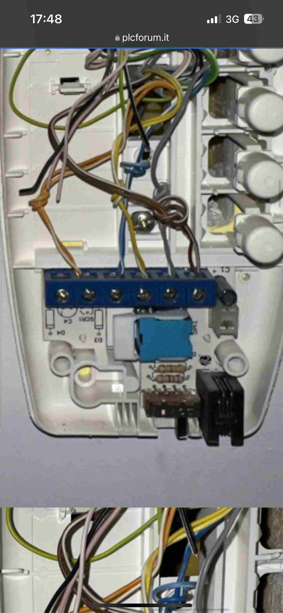

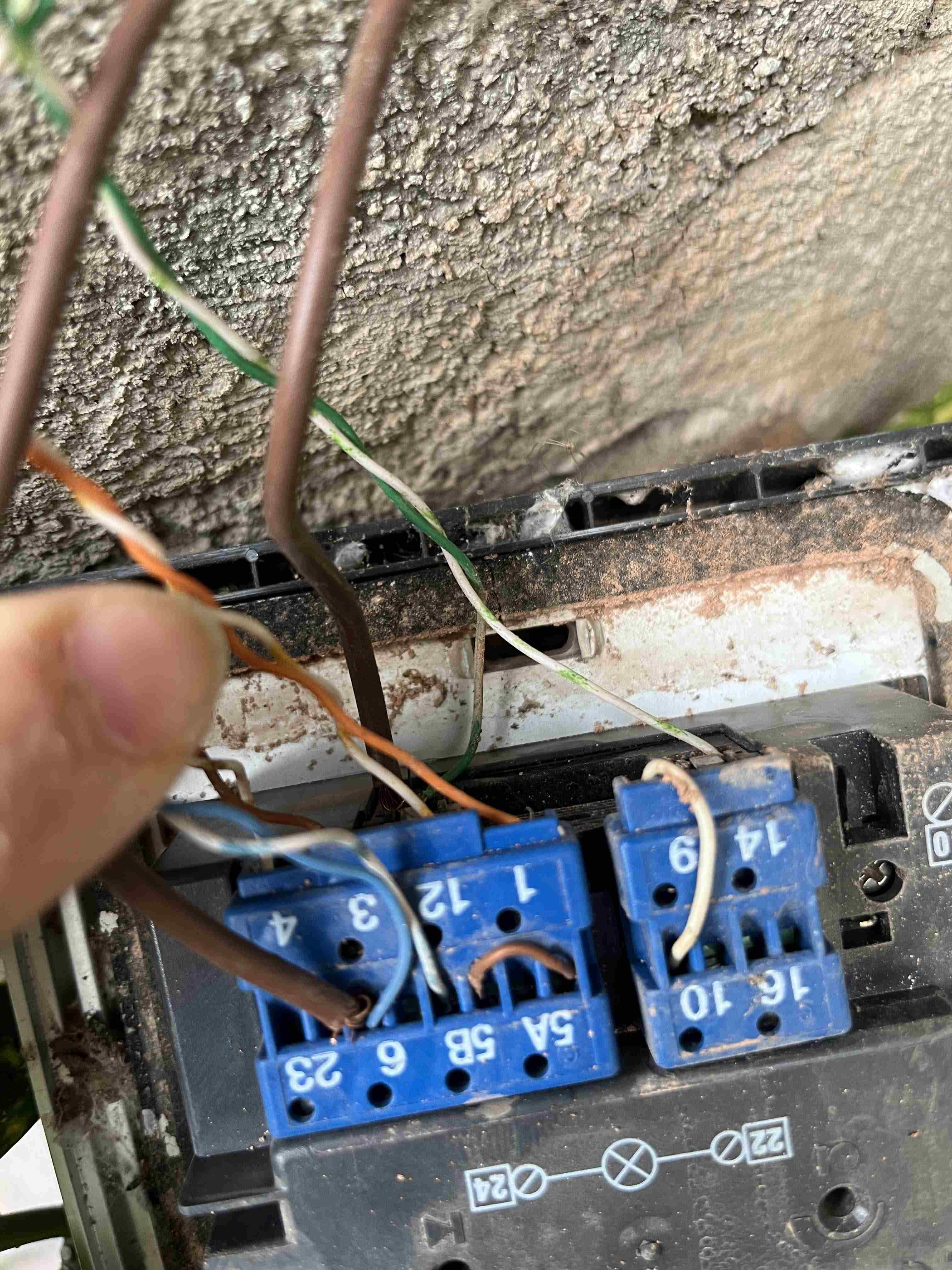

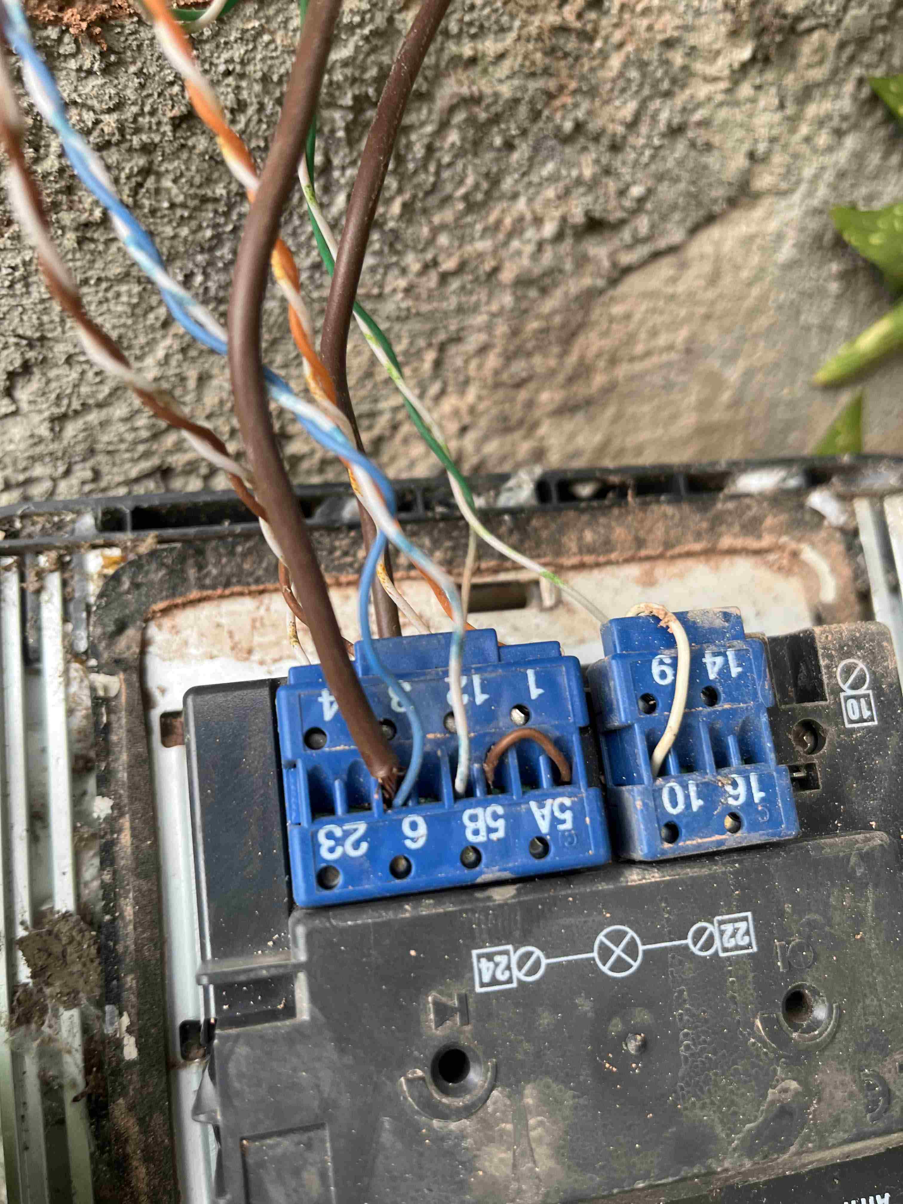

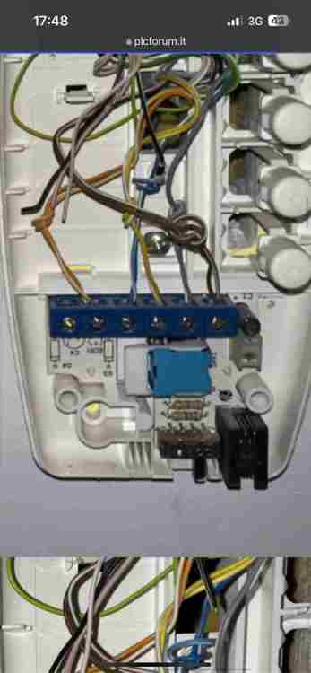

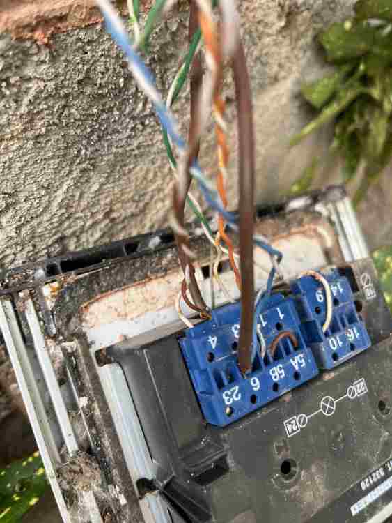

Aiuto per cablaggio citofono Terraneo
ciao a tutti. ho recentemente preso in mano le chiavi di una casa con dei lavoretti da fare che è ferma da una 20ina d'anni (piu o meno ristrutturata nel 2000 ma mai abitata), e una delle prime cose di cui ci siamo accorti è il fatto che il citofono non funziona. in questo weekend controllerò meglio col tester se uno dei fili porta un qualche tipo di tensione all'unità esterna in quanto non ne ho avuto la possiblità. smontando sia la parte esterna che la parte interna sono riuscito a fare le foto al cablaggio, capendoci ahimè ben poco.. qualcuno di piu esperto potrebbe gentilmente aiutarmi? grazie mille
IMG_4598 (1).jpg
IMG_4598 (2).jpg
IMG_4598 (3).jpg
