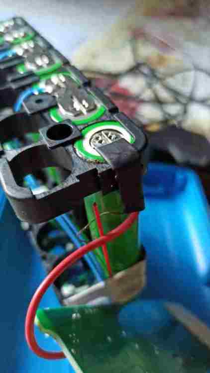

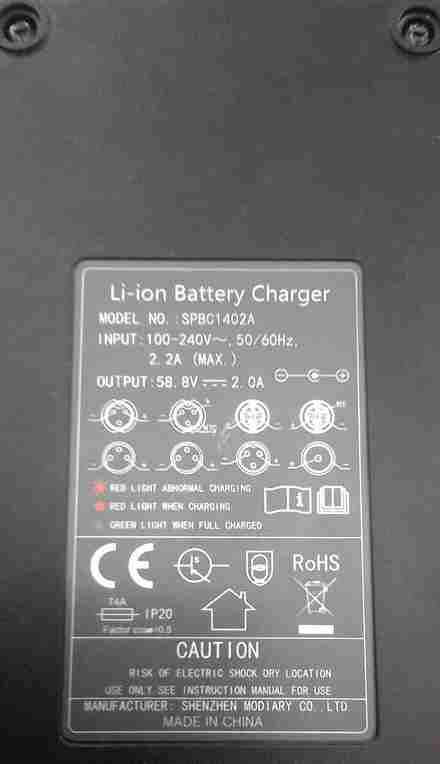

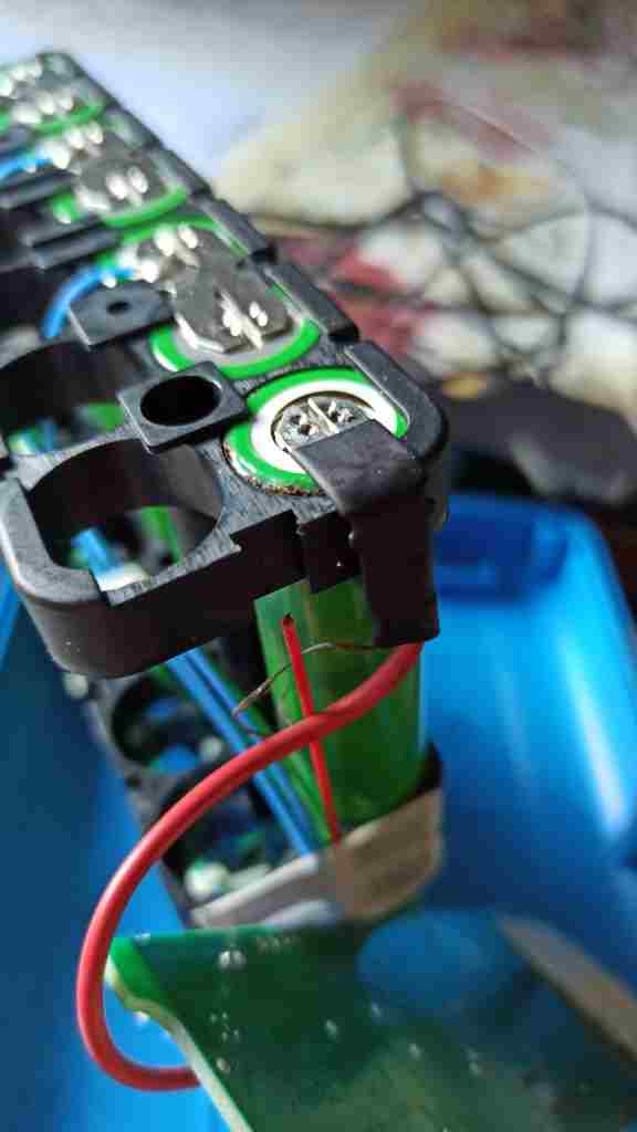

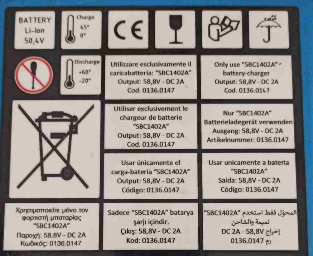

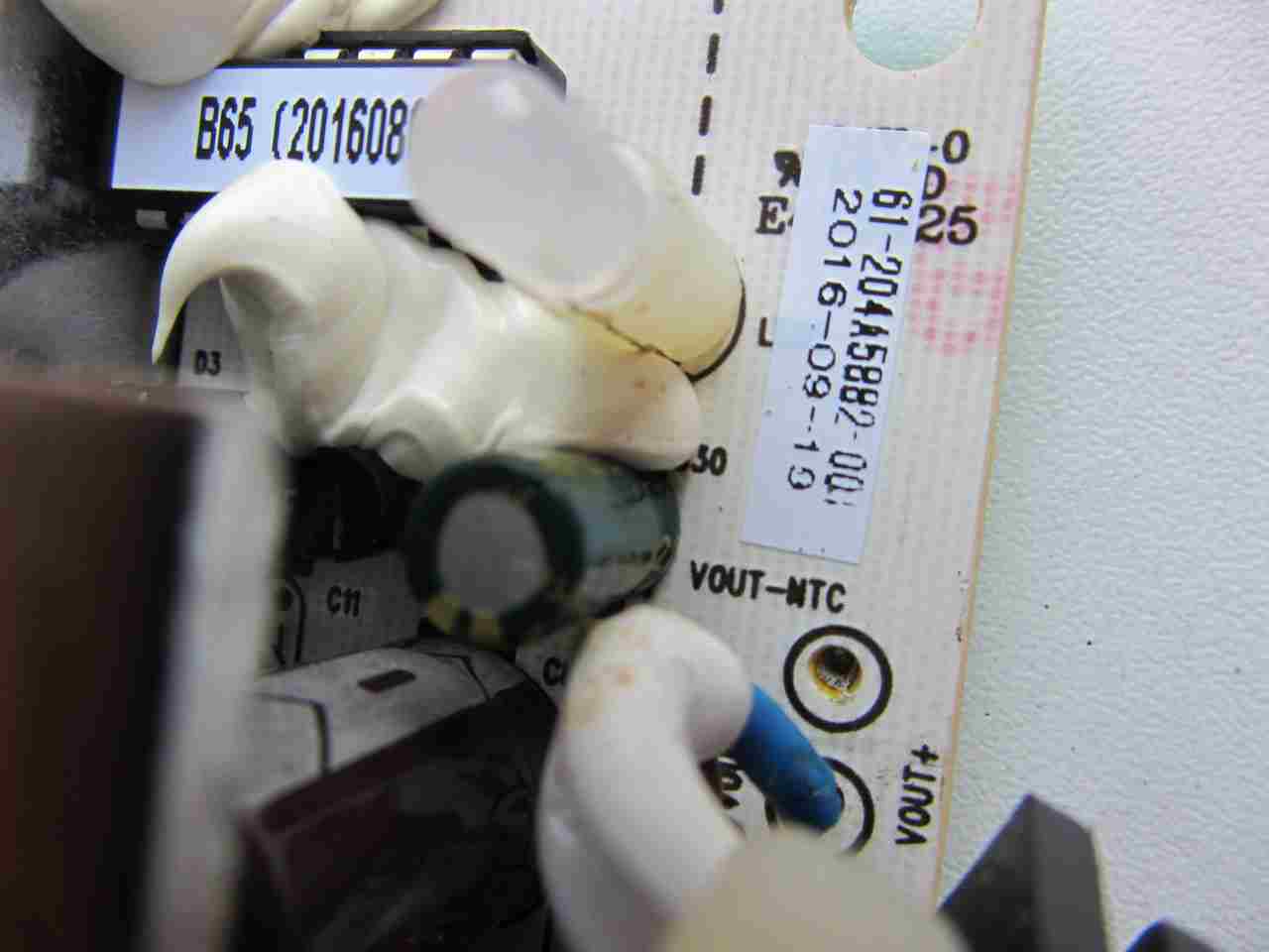

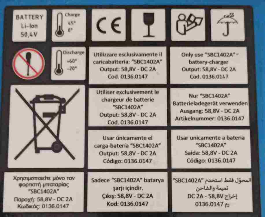

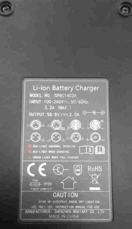

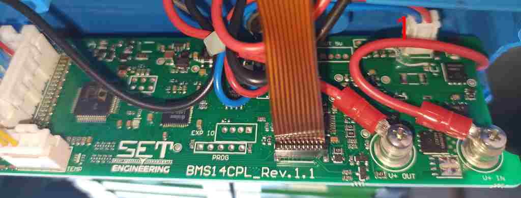

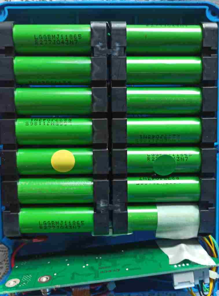

Forbici elettriche Campagnola Cobra pro
Buonasera,
Ho acquistato un paio di forbici elettriche Campagnola. Sono state mandate in riparazione ad un centro di elettronica per un guasto, al ritorno hanno funzionato un giorno e poi hanno smesso definitivamente di funzionare.
Caricabatterie originale spbc1402a 58,8V 2A in uscita
Pacco batterie composto da 14 celle LG MJ1 18650 in serie
Ho aperto il pacco batteria (orma fuori garanzia), c'era un filo bruciato verso la prima cella. Ripristinato ma niente da fare.
Il caricabatteria a vuoto non eroga tensione (e già non so se sia normale). Ha un connettore a tre poli (Vout+, Vout-, Vout NTC) ma solo due fili sono collegati all'uscita (Vout+ e Vout-). Collegando Vout NTC al terzo filo del BMS del pacco batterie da caricare il led diventa rosso lampeggiante (guasto rilevato) ma ancora non eroga tensione.
Provando a fornire tensione direttamente al BMS, non c'è assorbimento, la tensione arriva al connettore di alimentazione (1) e si ferma li
Qualche suggerimento su come procedere ?
Grazie!
Modificato: da sortex
Dumah Brazorf
Dovevano tornare subito indietro. C'è la garanzia sulla riparazione.
Beh ormai è tardi per quello, ma grazie del consiglio
10 ore fa, sortex ha scritto:
Il caricabatteria a vuoto non eroga tensione (e già non so se sia normale).
No, non è normale; in base alle informazioni che dai sembrerebbe defunto.
10 ore fa, sortex ha scritto:
Provando a fornire tensione direttamente al BMS, non c'è assorbimento, la tensione arriva al connettore di alimentazione (1) e si ferma li
Anche questo, sempre in base a quello che scrivi, è indice che il circuito BMS è guasto.
L'alimentatore funziona ed eroga 58,8V ma solo se viene rilevato il pacco batterie collegato.
Il BMS invece è fuori uso, ho individuato delle resistenze SMD non funzionanti ma non ho le competenze per effettuare un'analisi della scheda.
Accetto consigli o se qualcuno avesse lo stesso pacco batterie una foto originale sarebbe molto utile
