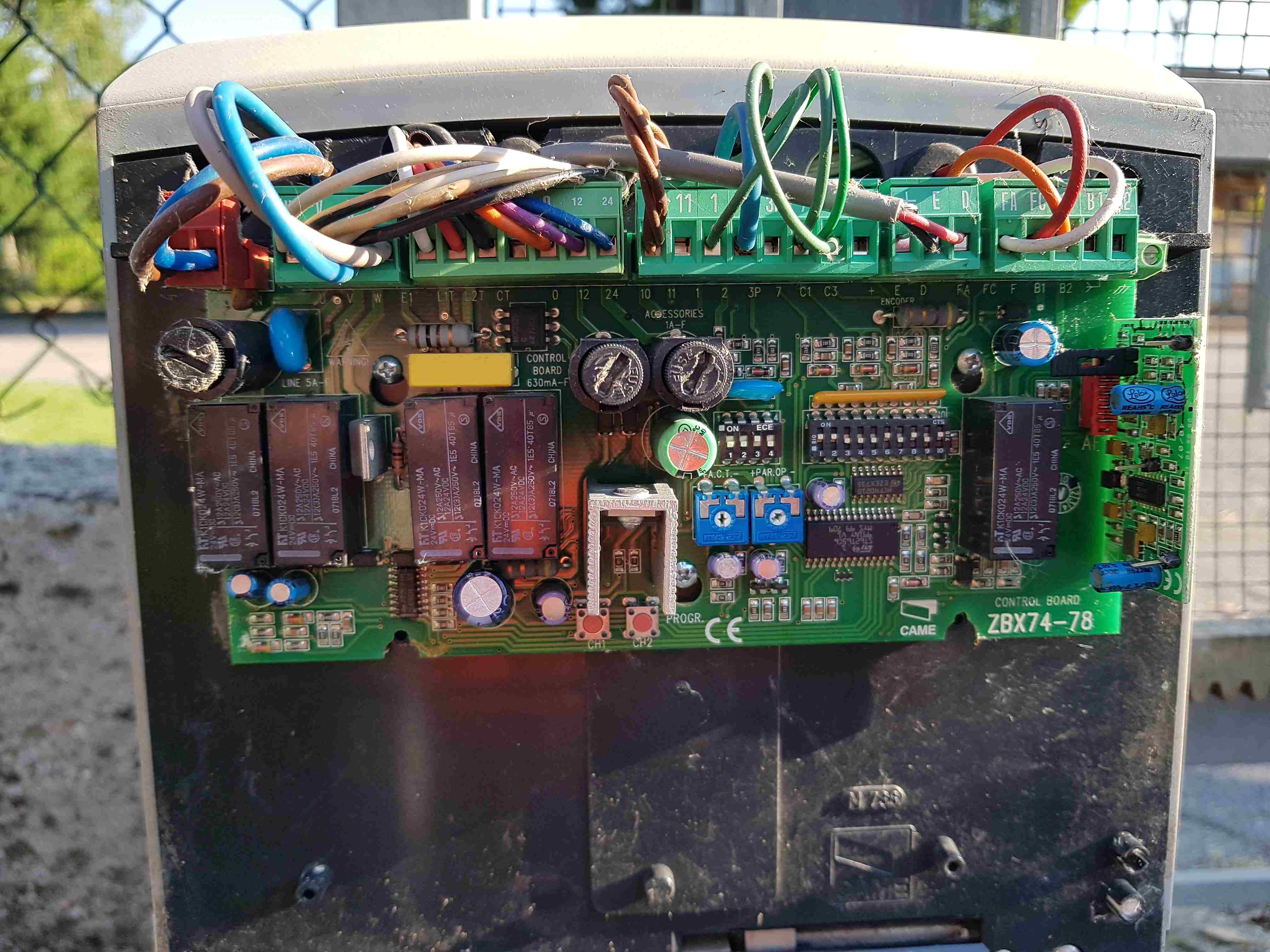

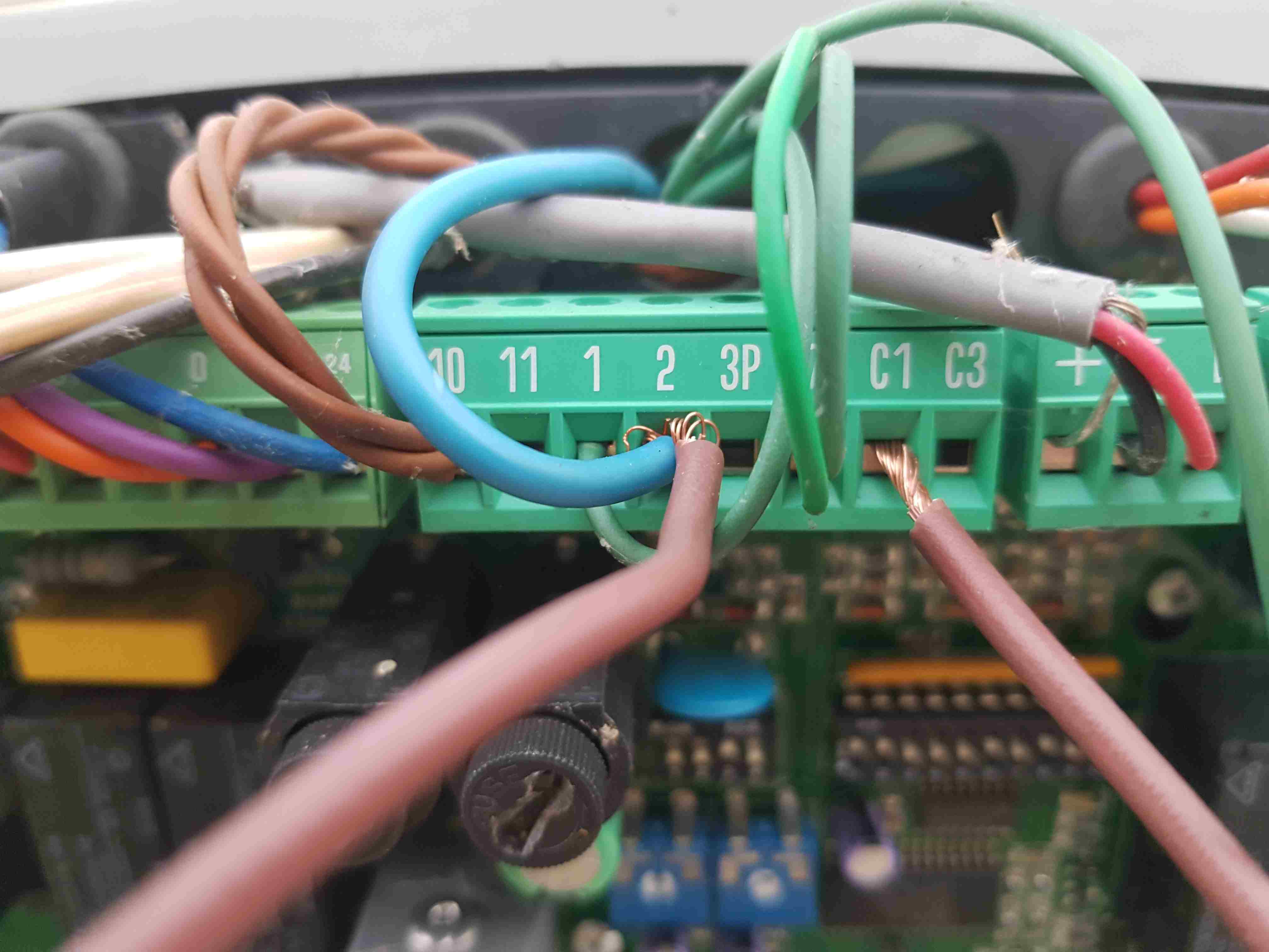

MaxR69 Inserito: 25 giugno 2025 Segnala Inserito: 25 giugno 2025 Salve, ho un problema con un cancello con motore CAME scheda ZBX74-78. Il cancello è un funzione da almeno 10 anni e non sono stati eseguiti interventi che abbiamo modificato cablaggio o la sua configurazione. E’ configurato con unico pulsante per eseguire apertura-stop-chiusura-stop. Da cancello chiuso, premo il tasto per aprirlo ….il cancello inizia ad aprirsi, se premo ancora il tasto si ferma, ma se ripremo il tasto quindi dovrebbe chiudersi continua ad aprirsi, cosi fino a fine corsa. Le fotocellule mi sembrano ok, una DIR10 l’ho sostituita da poco, avevo visto che il led rosso in scheda continuava a lampeggiare anche se non vi erano ostacoli, sostituita questa fotocellula è questo problema risolto. Una cosa strana, quando il cancello si è aperto completamente ( in questa situazione il lampeggiante continuava a funzionare e poi dopo la temporizzazione si chiudeva ) ora si spegne, se premo il tasto da telecomando sento un relè che scatta ma non si chiude… Allego foto, scheda. Che cosa potrebbe essere ?
ROBY 73 Inserita: 25 giugno 2025 Segnala Inserita: 25 giugno 2025 Ciao MaxR69, 14 ore fa, MaxR69 ha scritto: ho un problema con un cancello con motore CAME scheda ZBX74-78 https://www.elettroonline.it/wp-content/uploads/2017/08/BX74-78_manuale.pdf 14 ore fa, MaxR69 ha scritto: Una cosa strana, quando il cancello si è aperto completamente ( in questa situazione il lampeggiante continuava a funzionare e poi dopo la temporizzazione si chiudeva ) ora si spegne, se premo il tasto da telecomando sento un relè che scatta ma non si chiude… Prova a fare un ponte stabile con un pezzo di filo tra i morsetti 2 e C1 e vedi se funziona, questo per vedere se inibendo le fotocellule è tutto a posto. Quindi, se non dovesse funzionare, allora il problema è sulla scheda stessa. Se invece così funziona, allora togli il ponte e ripristina il filo verde sul morsetto C1 della ZBX74-78, apri la fotocellula RX (ricevente con cinque morsetti) e metti in corto i due fili che sono nei morsetti C e NC e ripeti le prove. Quindi, se così funziona, allora il problema sono le fotocellule, se invece continua a non funzionare, allora probabilmente il problema sono i cavi delle fotocellule Inoltre, controlla con il tester (non solo a occhio) anche il fusibile sulla TX (Trasmittente a due morsetti), non sarebbe il primo e nemmeno l'ultimo che salta
MaxR69 Inserita: 27 giugno 2025 Autore Segnala Inserita: 27 giugno 2025 Salve, ho fatto il ponte con un pezzo di filo tra i morsetti 2 e C1 ( staccato il cavo verde da C1 e con un pezzo di filo fatto il ponte con 2 ) ma il problema rimane premo il tasto da chiuso si apre, premo si ferma ma poi se premo ancora non si chiude continua ad aprirsi. Allego foto della prova. MI chiedo il cancello ha 3 copie di fotocellule, 2 che controllano la chiusa ed 1 che controlla l'apertura.... vedo i cavi verdi sul morsetto in posizione 7 ci sono 2 cavi verdi ed in posizione C1 un cavo verde. I 2 cavi verdi sulla posizione 7 non è che sono quelli delle 2 copia di fotocellule che controllano la chiusura ? Devo fare anche un test di un ponte anche tra 2 e 7 per verificare se il problema è sulle fotocellule di chiusura ?
Dumah Brazorf Inserita: 27 giugno 2025 Segnala Inserita: 27 giugno 2025 Non c'è niente che lampeggia su quella scheda? I dip 7-8-9 non dovrebbero essere uno solo alla volta su off?
MaxR69 Inserita: 27 giugno 2025 Autore Segnala Inserita: 27 giugno 2025 In scheda non lampeggia nulla. I Dip switch sono cosi impostati dall'installazione ...
Dumah Brazorf Inserita: 27 giugno 2025 Segnala Inserita: 27 giugno 2025 Un finecorsa rimasto incollato? Così adesso gli sembra di essere contemporaneamente tutto aperto e tutto chiuso?
ROBY 73 Inserita: 27 giugno 2025 Segnala Inserita: 27 giugno 2025 (modificato) 17 ore fa, MaxR69 ha scritto: ho fatto il ponte con un pezzo di filo tra i morsetti 2 e C1 ( staccato il cavo verde da C1 e con un pezzo di filo fatto il ponte con 2 ) ma il problema rimane E allora il problema non sono le fotocellule, ma potrebbe essere il finecorsa di chiusura come ha detto @Dumah Brazorf che rimane sempre aperto e non permette la chiusura. Prima di tutto a motore fermo (meglio se con frizione sbloccata e/o sportello aperto per sicurezza), prova a muovere la molla dei finecorsa con le mani e sentire se i microswitch scattano bene entrambi. Se hai un tester verifica che i contatti dei microswitch / finecorsa stessi aprano e chiudano correttamente, estrai la morsettiera e metti i puntali del tester tra F e FC e poi tra F e FA. Lascia il ponte tra 2 e C1 intanto, prima vediamo di trovare l'inghippo e poi sistemi tutto. Togli anche la scheda e controlla sul retro che sia "fresca e pulita", casomai posta una foto Modificato: 27 giugno 2025 da ROBY 73
