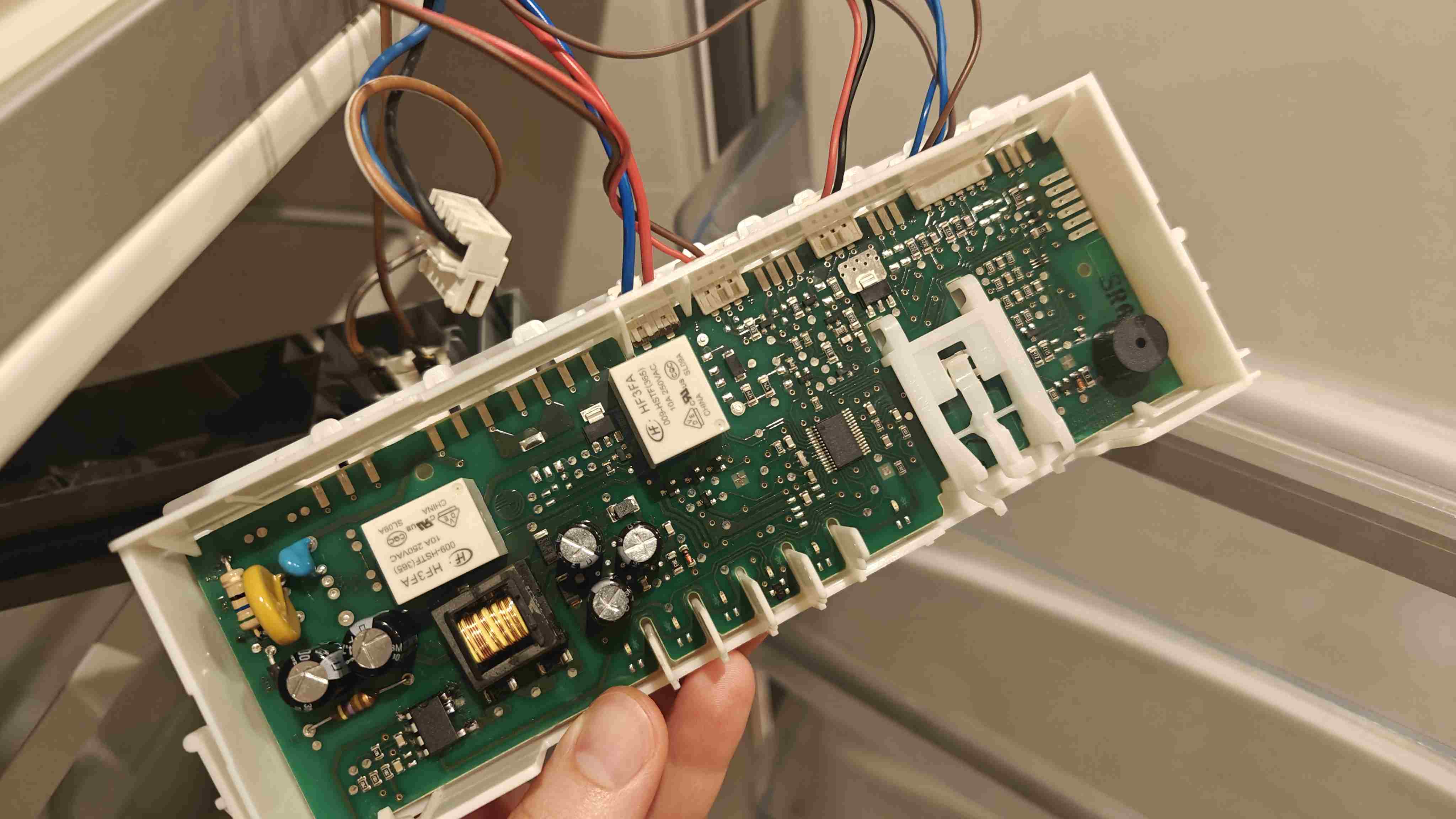

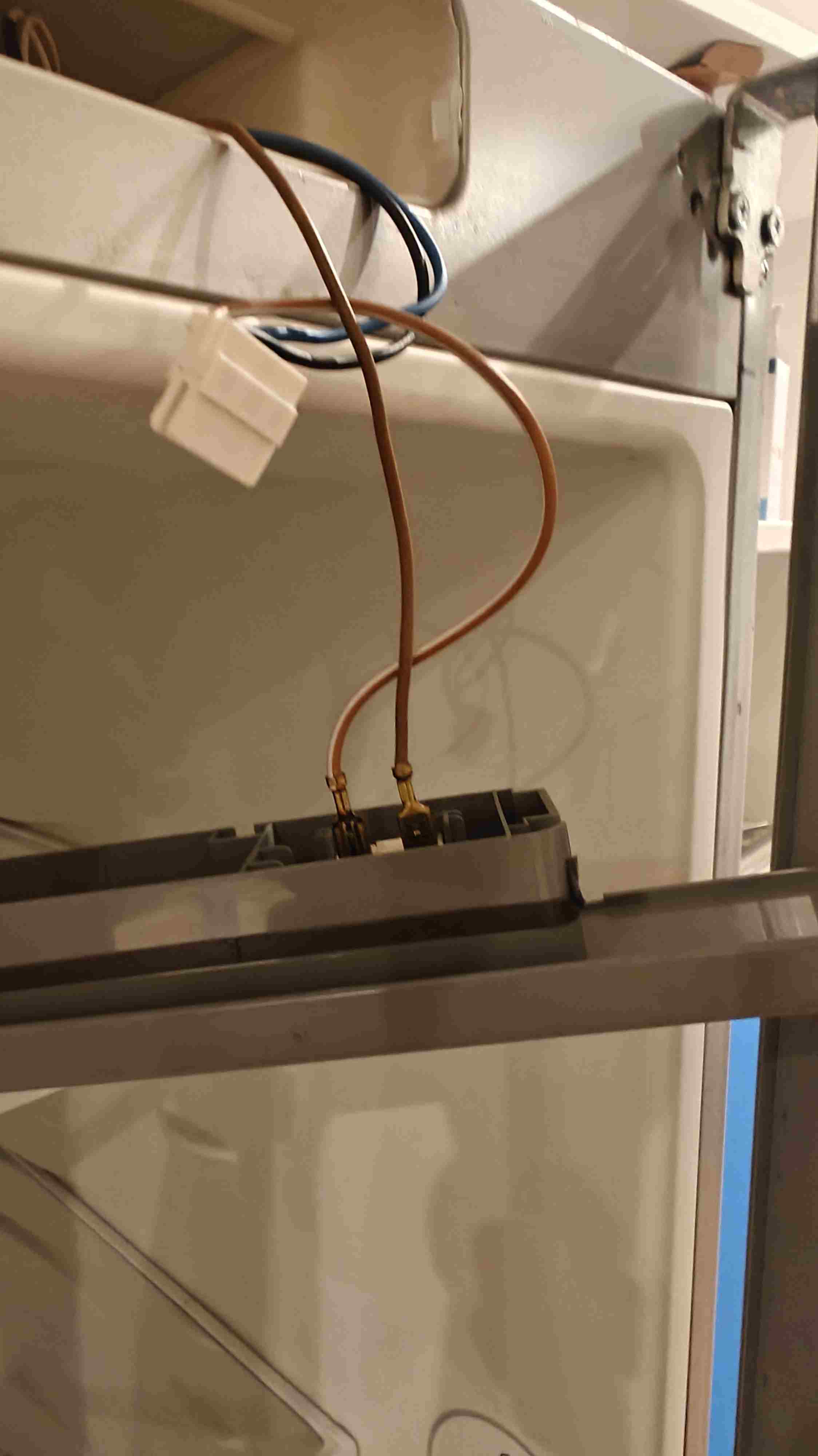

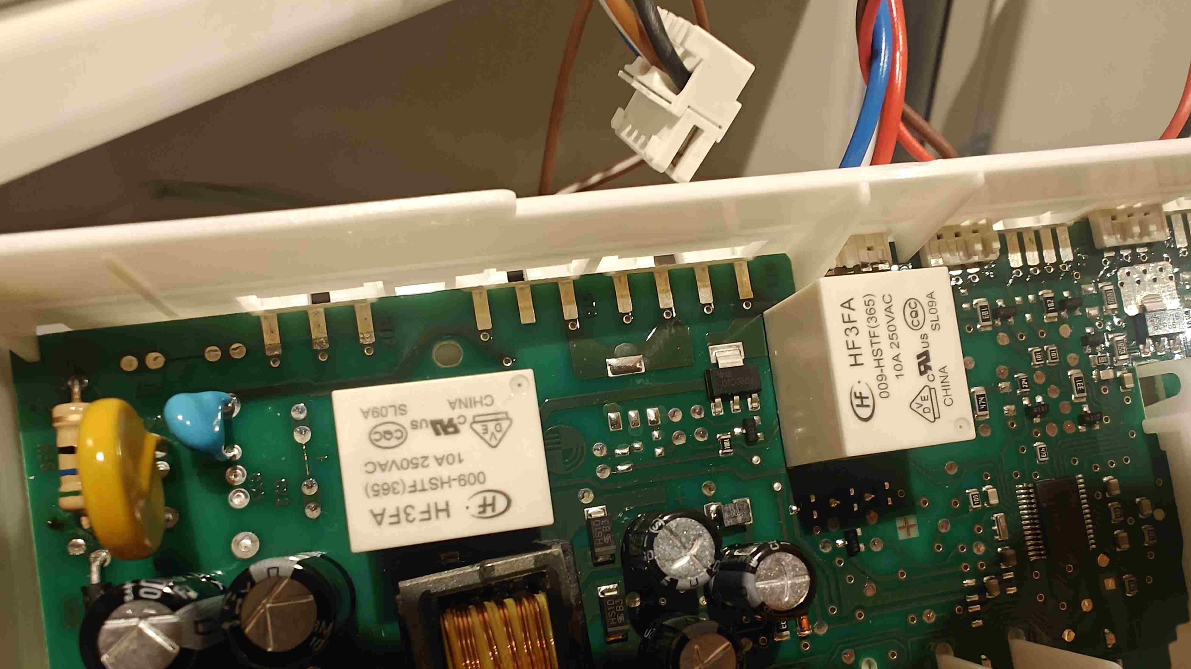

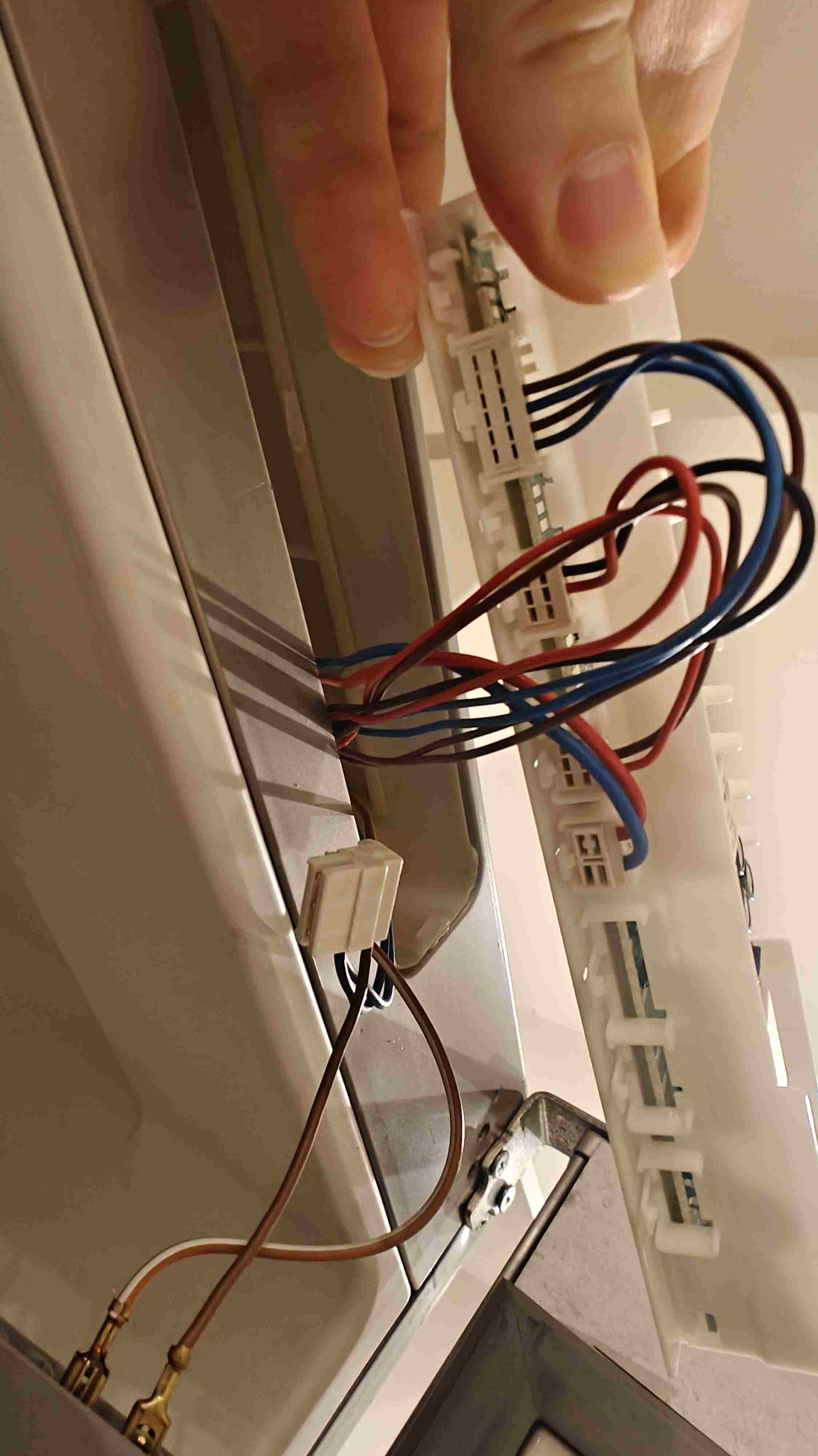

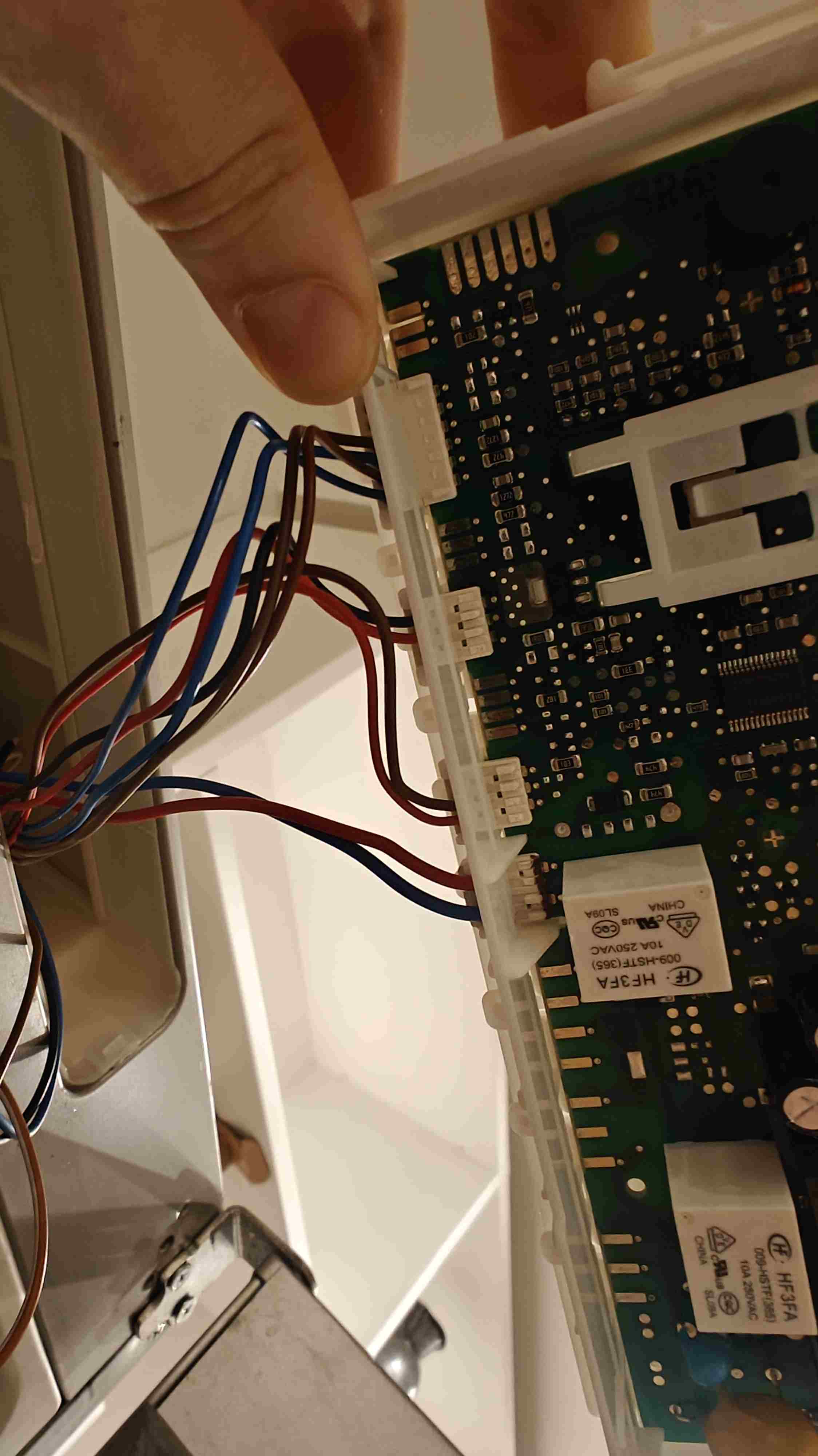

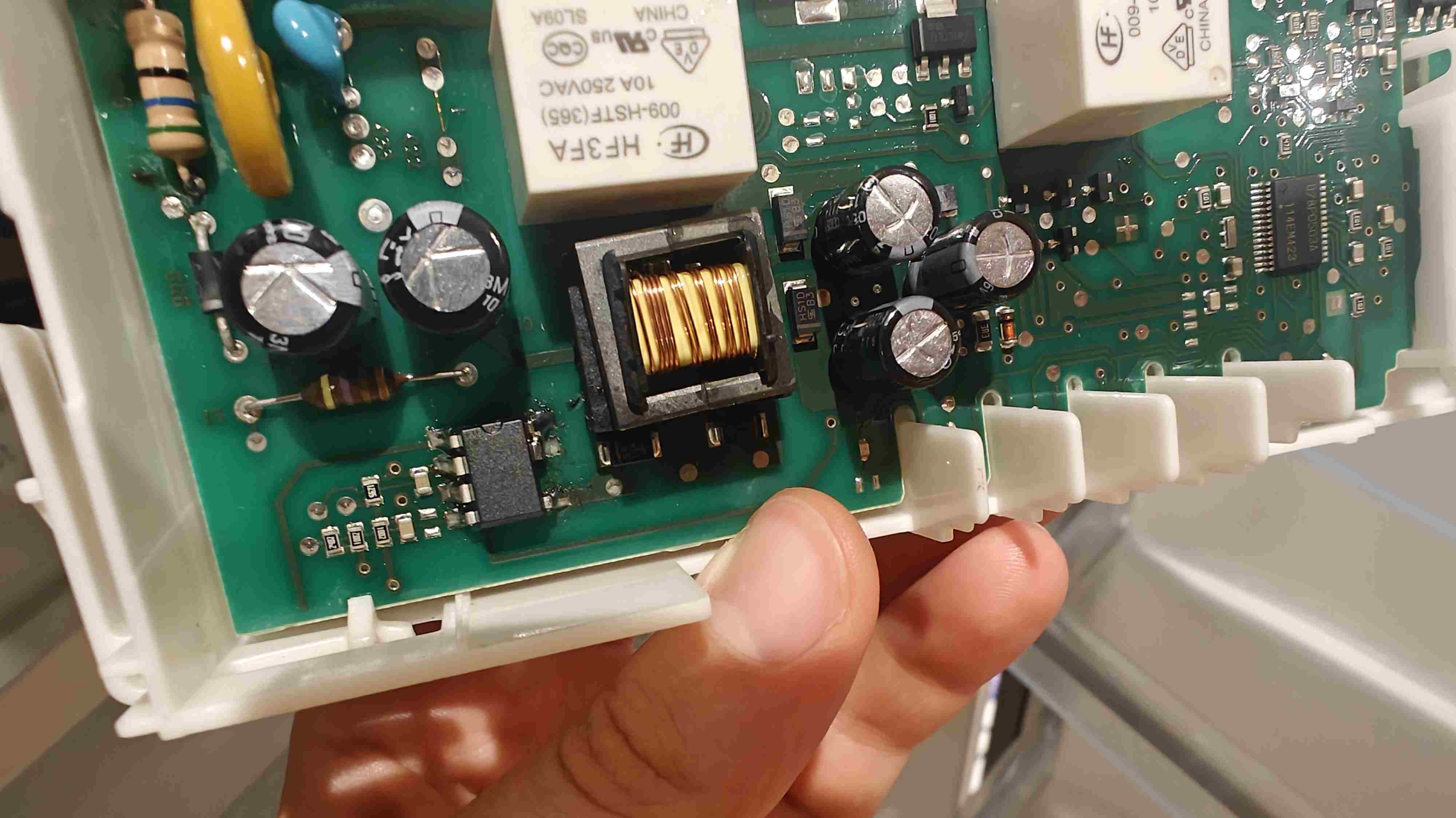

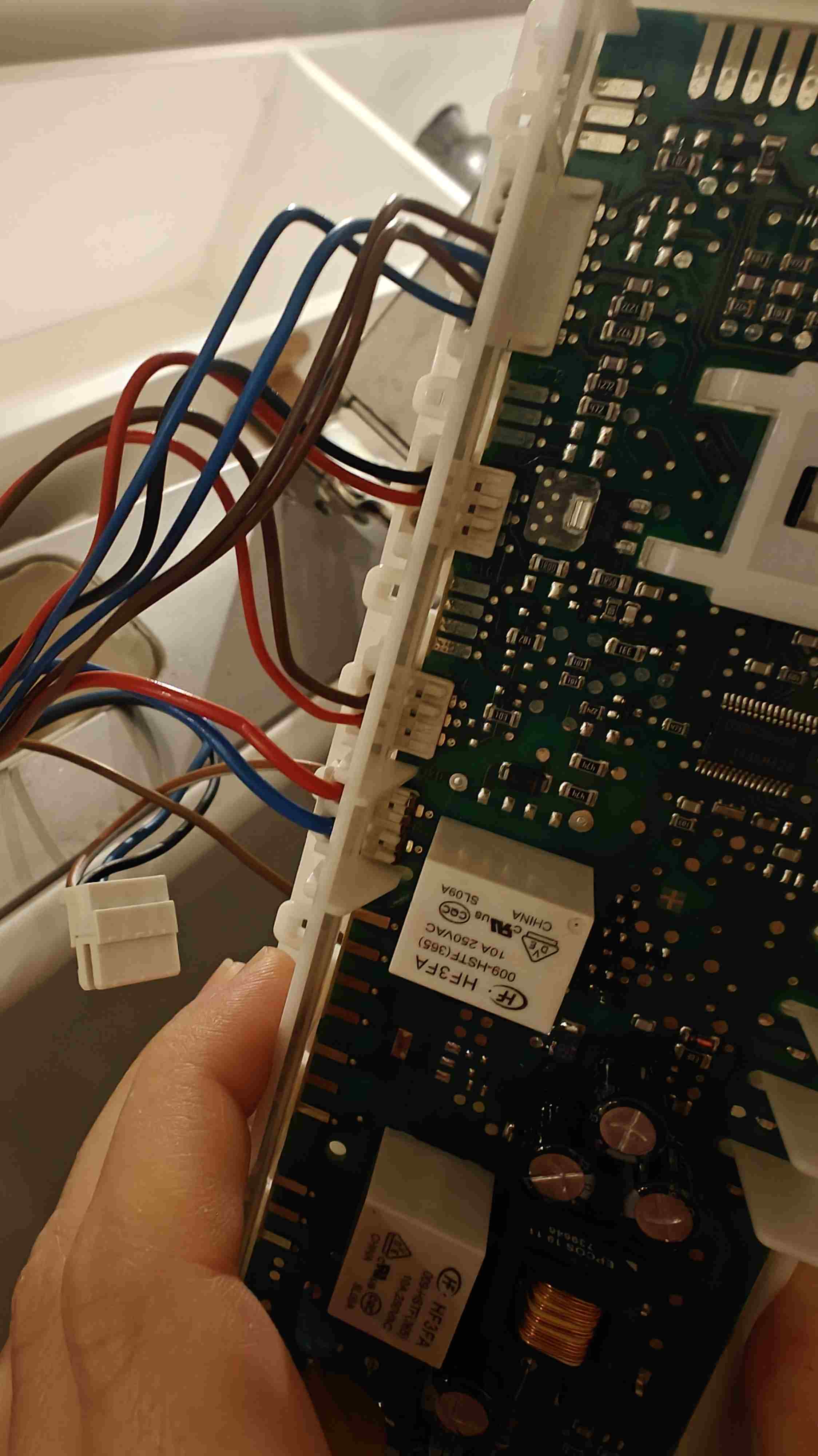

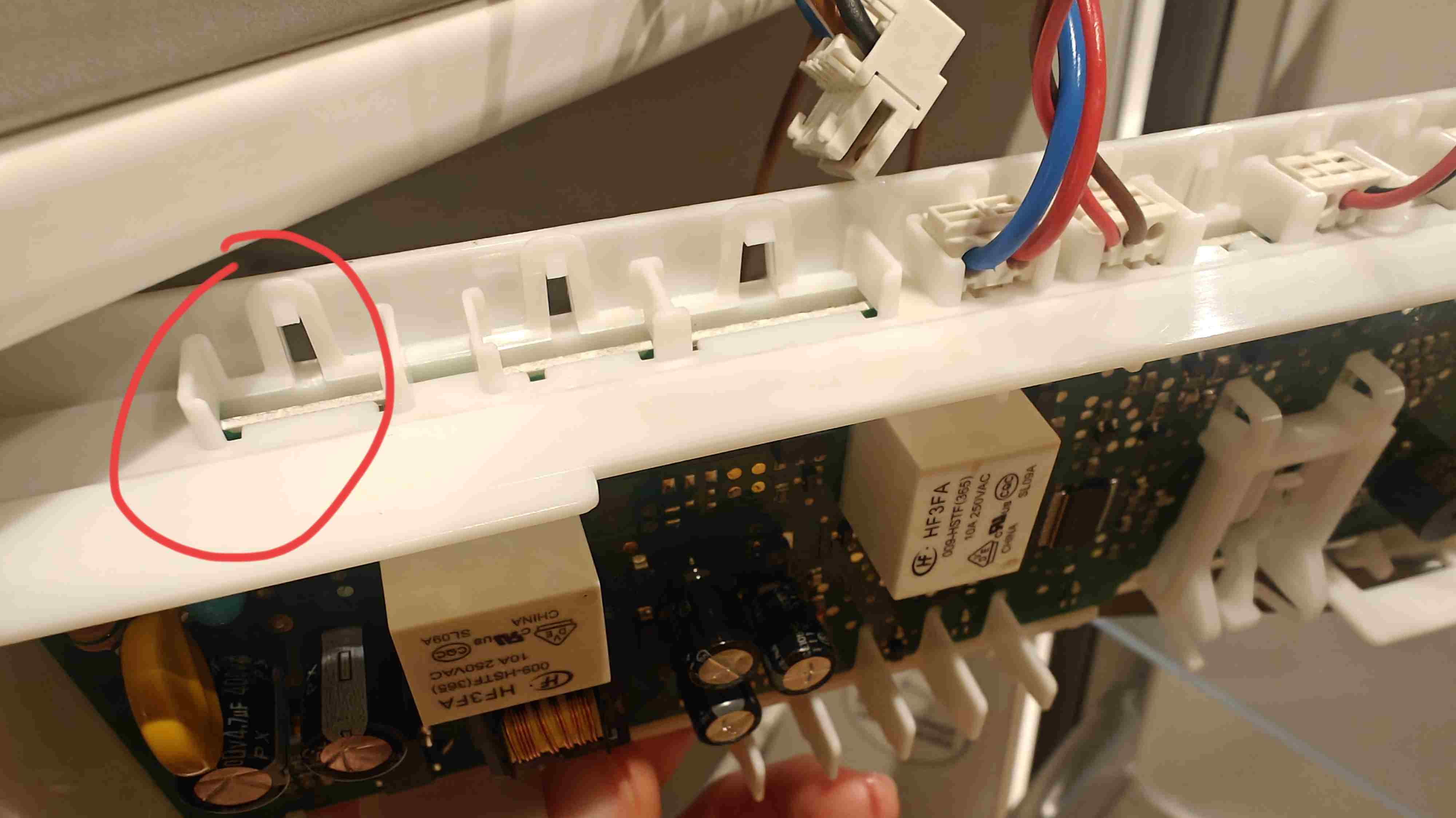

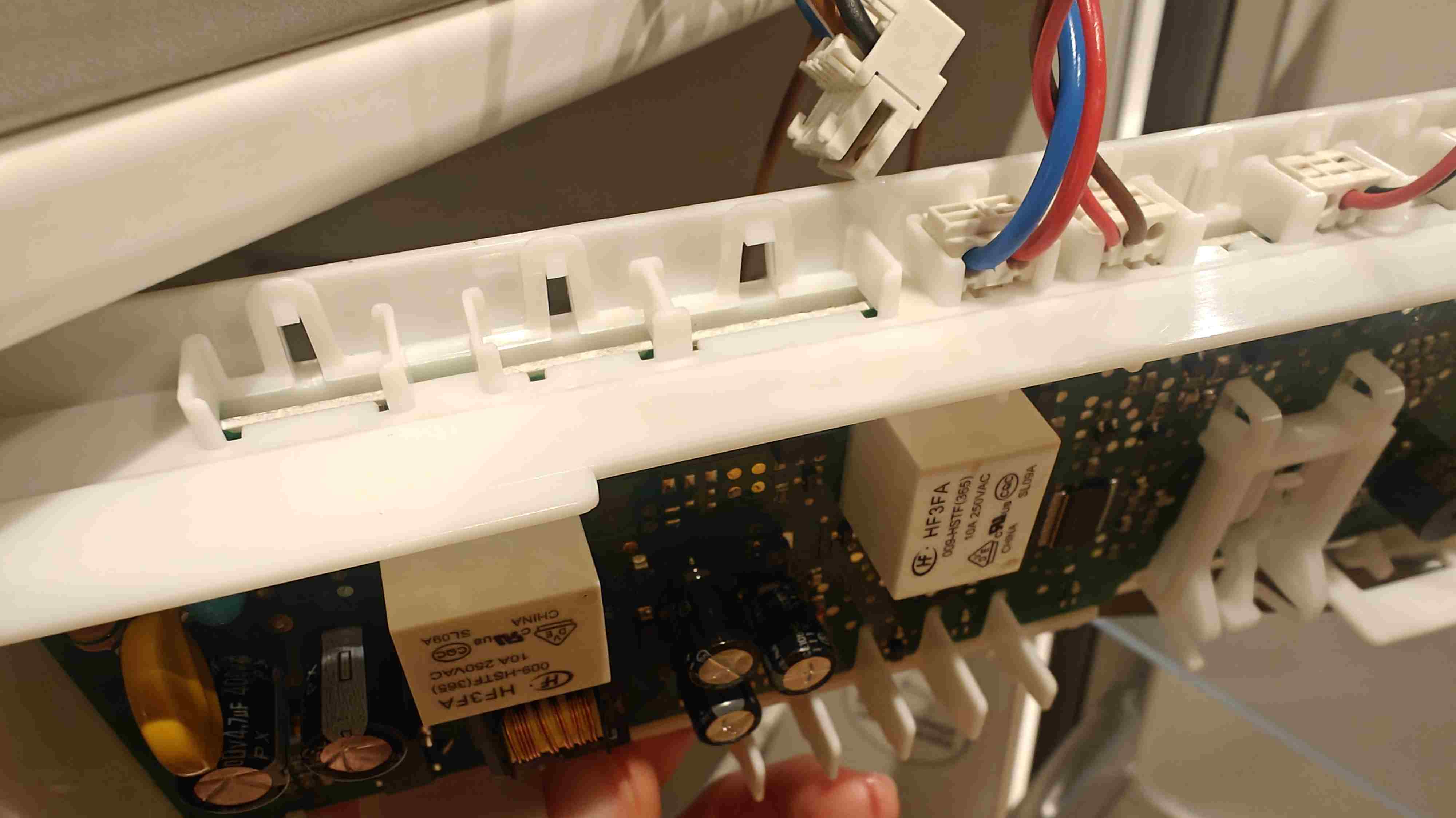

Scheda frigorifero Bosch guasta e riparata
Ciao a tutti,
Mi si è rotto il frigorifero (Bosch, modello kgn36nl20) qualche giorno fa e il tecnico mi ha detto che era la scheda, così l'ho smontata. Non sapendo dove mettergli le mani, ho provato a cercare info su internet e tra i miei conoscenti e ho scoperto che c'era un componente rotto. L'ho portato a sostituire, sembra tutto a posto ora.
Solo che adesso non so bene se l'unico collegamento rimasto fuori (ho notato che era così dopo l'intervento del tecnico, non prima) è da ripristinare o se deve rimanere così. Oppure se è proprio la scheda che non va, visto che rimontata (senza questo collegamento) e attaccato il frigo alla corrente, questo non parte.
Qualcuno può aiutarmi?
Certo che non funziona, quel connettore porta la tensione di rete ……
Con la spina scollegata, lo colleghi nel primo spazio a sinistra (negli altri posti non dovrebbe entrare), rimonti tutto e lo accendi.
Ok, quindi, per essere sicura nello slot che ho cerchiato in rosso?
