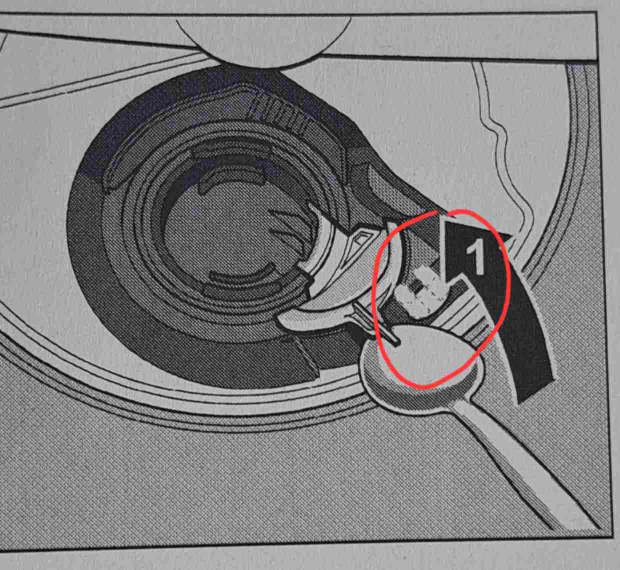

matteozonta Inserito: 26 giugno 2025 Segnala Inserito: 26 giugno 2025 buongiorno, ieri sera per controllare che la girante della pompa non fosse bloccata ho tolto la copertura in plastica bianca e non so come ho fatto ho tolto anche il tappo in gomma dello scarico di fondo. Il problema sta nel fatto che non trovo più quel tappo, è possibile che si sia tolto e andato verso l'interno della lavastoviglie? è una parte che si trova come ricambio? Grazie mille.
UABC80 Inserita: 26 giugno 2025 Segnala Inserita: 26 giugno 2025 Intendi la valvola antiritorno che sta nel pozzetto, dove si innesta il tubo di scarico? Che io sappia nelle macchine recenti è avvitata, ma non ne sono sicuro. Prova a smontare il tubo e controlla Comunque sì, è disponibile come ricambio
matteozonta Inserita: 26 giugno 2025 Autore Segnala Inserita: 26 giugno 2025 è nel pozzetto proprio sopra alla copertura della girante, è un tappino in gomma che chiude un foro, tolto quello l'acqua è uscita da sotto la lavastoviglie e non dal tubo.. allego una immagine dal manuale di uso e manutenzione dove è colorato in bianco.
Nik-nak Inserita: 26 giugno 2025 Segnala Inserita: 26 giugno 2025 QUESTO è il link ai ricambi della tua macchina. Vedi se è disponibile il pezzo che ti serve.
Ciccio 27 Inserita: 26 giugno 2025 Segnala Inserita: 26 giugno 2025 Ma quello non è il sensore di torbidità?
Nik-nak Inserita: 26 giugno 2025 Segnala Inserita: 26 giugno 2025 Fai una foto alla lavastoviglie dove è alloggiato questo tappo/sensore, e inseriscila nella discussione.
matteozonta Inserita: 26 giugno 2025 Autore Segnala Inserita: 26 giugno 2025 2 ore fa, Nik-nak ha scritto: QUESTO è il link ai ricambi della tua macchina. Vedi se è disponibile il pezzo che ti serve. Avevo guardato anche io qua ma non lo vedo..
matteozonta Inserita: 26 giugno 2025 Autore Segnala Inserita: 26 giugno 2025 risolto! ho aperto il lato destro e ho trovato il sensore a penzoloni e relativo OR nascosto sul fondo.. rimontato tutto. grazie mille a tutti
