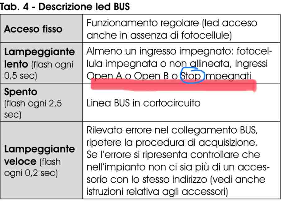

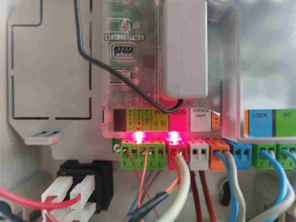

Giuseppe Bosco Inserito: 27 giugno 2025 Segnala Inserito: 27 giugno 2025 Ciao ragazzi/e!! È da tanto che non scrivo, ed è da tanto che non smanetto con l'elettronica 😬. Ho installato a casa mia un cancello elettrico a doppia anta con centrale FAAC E024S e motori 418. Ho fatto il setup ed è partito il movimento automatico di apertura e chiusura fino alla chiusa del cancello. Ho configurato i telecomandi sia per aprire "open a" ovvero apertura totale che "open b" ovvero apertura parziale. Non riesco a fare funzionare nulla, fotocellule incluse, perché "open b" è sempre impegnato. Come posso operare? Grazie, buona serata 😊
giugn76 Inserita: 27 giugno 2025 Segnala Inserita: 27 giugno 2025 Scusa, dalla foto non capisco. i led accesi sono open b e poi il bus? Manca il led di stop!?! Prova a resettare i codici radio Se resta inserito open b prova a togliere scheda radio o controlla se un “taglio” di rame non fa ponte da qualche parte
Giuseppe Bosco Inserita: 28 giugno 2025 Autore Segnala Inserita: 28 giugno 2025 Open b e bus sono accesi si! Open b non so perché è acceso e voglio scoprirlo, bus invece lampeggia ogni 0,5 secondi e indica che appunto c'è open b impegnato. Il led di stop non è acceso, mai visto acceso! Resettare i codici radio avrebbe poco senso, perché open b e bus sono sempre stato accesi. Potrei provare a staccare l'apertura con chiave e vedere come risolvere.
Giuseppe Bosco Inserita: 28 giugno 2025 Autore Segnala Inserita: 28 giugno 2025 Potrei provare a staccare l'apertura con chiave e vedere come risolvere.Potrei provare a staccare l'apertura con chiave e vedere se è lei la colpevole, oppure staccare il motore open b e fargli fare tutta la corsa a vuoto visto che non riesce a raggiungere il fine corsa.
giugn76 Inserita: 28 giugno 2025 Segnala Inserita: 28 giugno 2025 Controlla il ponticello tra 2 e 3 che ti serve per lo stop Senza stop la centrale non funziona
Giuseppe Bosco Inserita: 28 giugno 2025 Autore Segnala Inserita: 28 giugno 2025 Ho staccato l'apertura manuale con chiave (selettore con chiave). Ho staccato i motori e fatto eseguire setup automatico a vuoto senza ante. Ho messo nuovo ponticello con cavo elettrico tra 2 e 3. Carico video YouTube per comprendere meglio la situazione https://youtu.be/MhACGWNR0CE?si=XHK1WMPUIM4AQdzm
giugn76 Inserita: 28 giugno 2025 Segnala Inserita: 28 giugno 2025 Hai rispettato le misure di installazione motori? come hai programmato forza e tutto il resto?
Giuseppe Bosco Inserita: 28 giugno 2025 Autore Segnala Inserita: 28 giugno 2025 Ho seguito le istruzioni al 100% tranne che per un dato. Il cavo dei motori non è 2.5mm ma 1.5 mm. La forza è programmata al massimo!
giugn76 Inserita: 28 giugno 2025 Segnala Inserita: 28 giugno 2025 Le ante non mi sembrano così pesanti,io metterei forza minima o media.. adesso ti funziona? hai tolto la spia su open b?
Giuseppe Bosco Inserita: 1 luglio 2025 Autore Segnala Inserita: 1 luglio 2025 Dopo ulteriori confronti con il servizio tecnico telefonico FAAC, aver fatto diversi tentativi, usato diverse configurazioni, il tutto è stato smontato e portato in assistenza tecnica in garanzia
