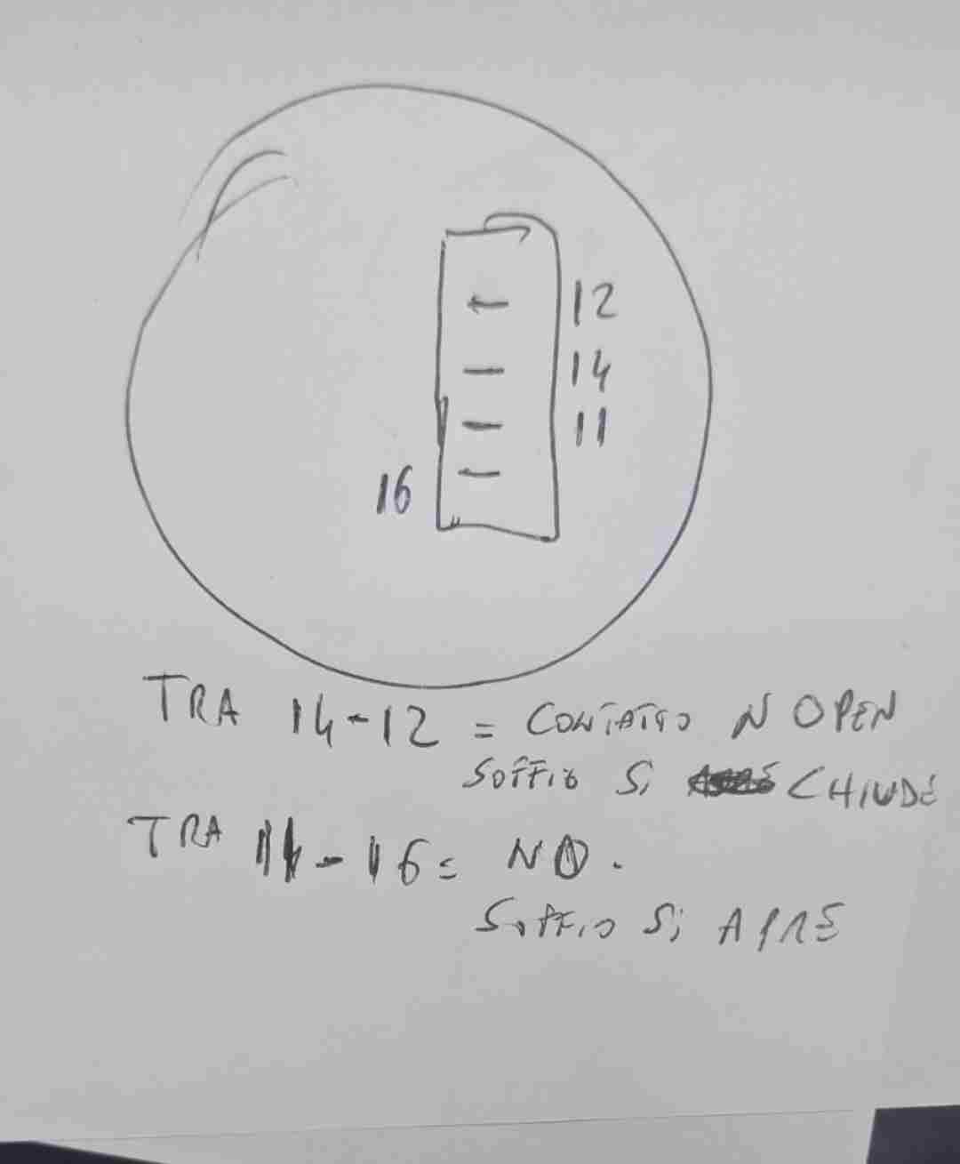

Lavastoviglia Electrolux carica sempre acqua
Buonaserata  a tutti  sto vicino ad una lavastoviglia electrolux modello EL1G6M  che carica sempre acqua non si ferma mai...ho provato a pulire la trappola d aria ho provato a soffiare dal tubicino del pressostato di livello ma niente.....dal pressostato soffio leggermente sento un click ma l'acqua ma carica sempre  quindi ho pensato.il pressostato....lho smontato e lho testato col multimetro in ohm mi da 2 contatti  uno apre e altro chiude soffiando leggermente  quindi penso che il pressostato  e buono.....chi di voi conosce questa lavastoviglia  e mi può  aiutare  per approfondire  i test di riparazione  grazie mille a tutti  sempre.per cortesia 🙏🏻🙏🏻🙏🏻🙏🏻🙏🏻
Questo è lo schema del pressostato  ho fatto bene il test???
Stefano Dalmo
Scusa , ma oltre al pressostato ha il flussimetro  sulla tasca laterale?
