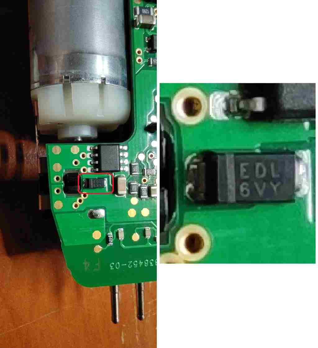

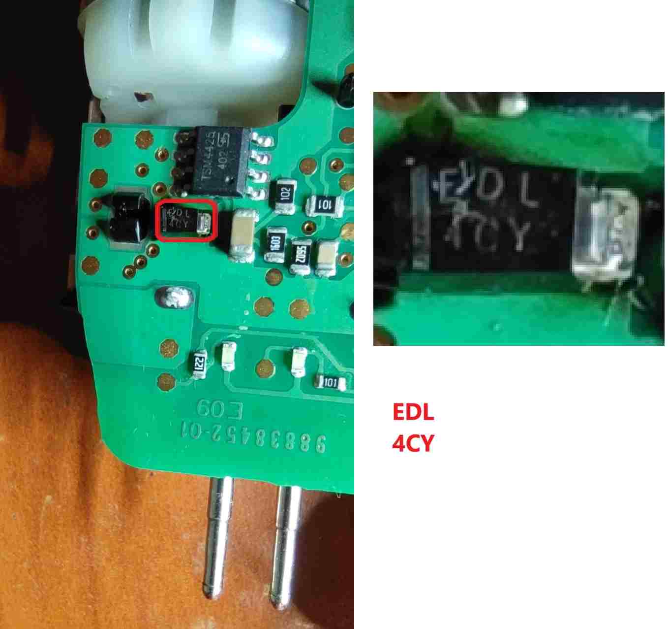

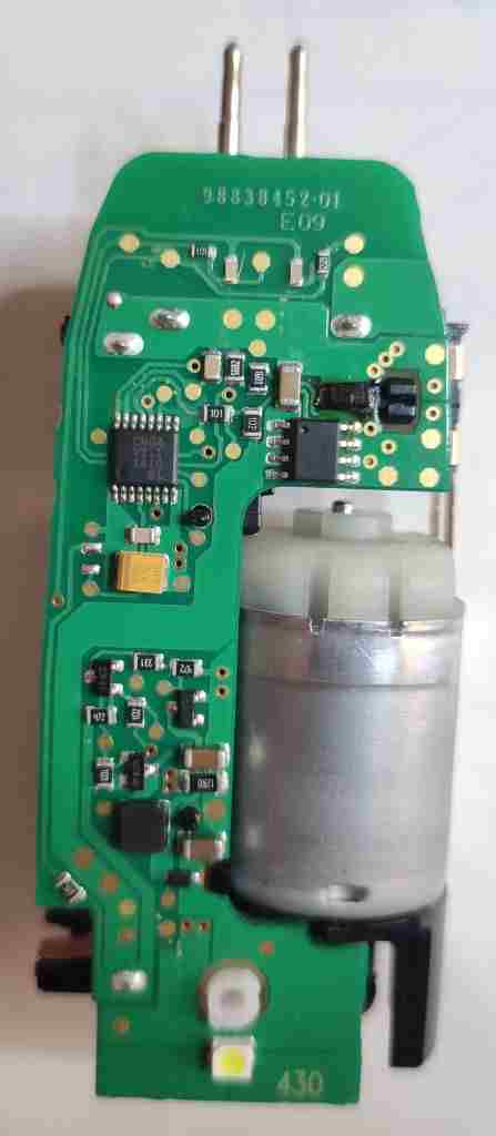

Silk Epil 7 - Fuso il diodo raddrizzatore
Salve a tutti.
Si è bruciato il diodo raddrizzatore del silk epil 7.
Non riesco a capirne il valore ed il modello per acquistarne uno.
Sul componente è riportata la sigla EDJ (oppure EDL) 4CY.
Su un'altra scheda di un'altro silk epil, sullo stesso componente è riportata la sigla EDJ 6VY
Chi puù aiutarmi indicandomi la sigla esatta o equivalente per acquistare il componente, che sia SMD o meno?.
Grazie in anticipo.
Allego immagine3.thumb.jpg.b1d36976e0c3c2781d6b7bd219022a97.jpgimage.thumb.jpeg.4f8938a0d9633a8d699241e54cdf18e8.jpeg1.thumb.jpg.79749b4bbe622c650a370651c6943acb.jpg
Prova con un 1N4007 preso da qualche scheda di recupero o lampadina elettronica.
