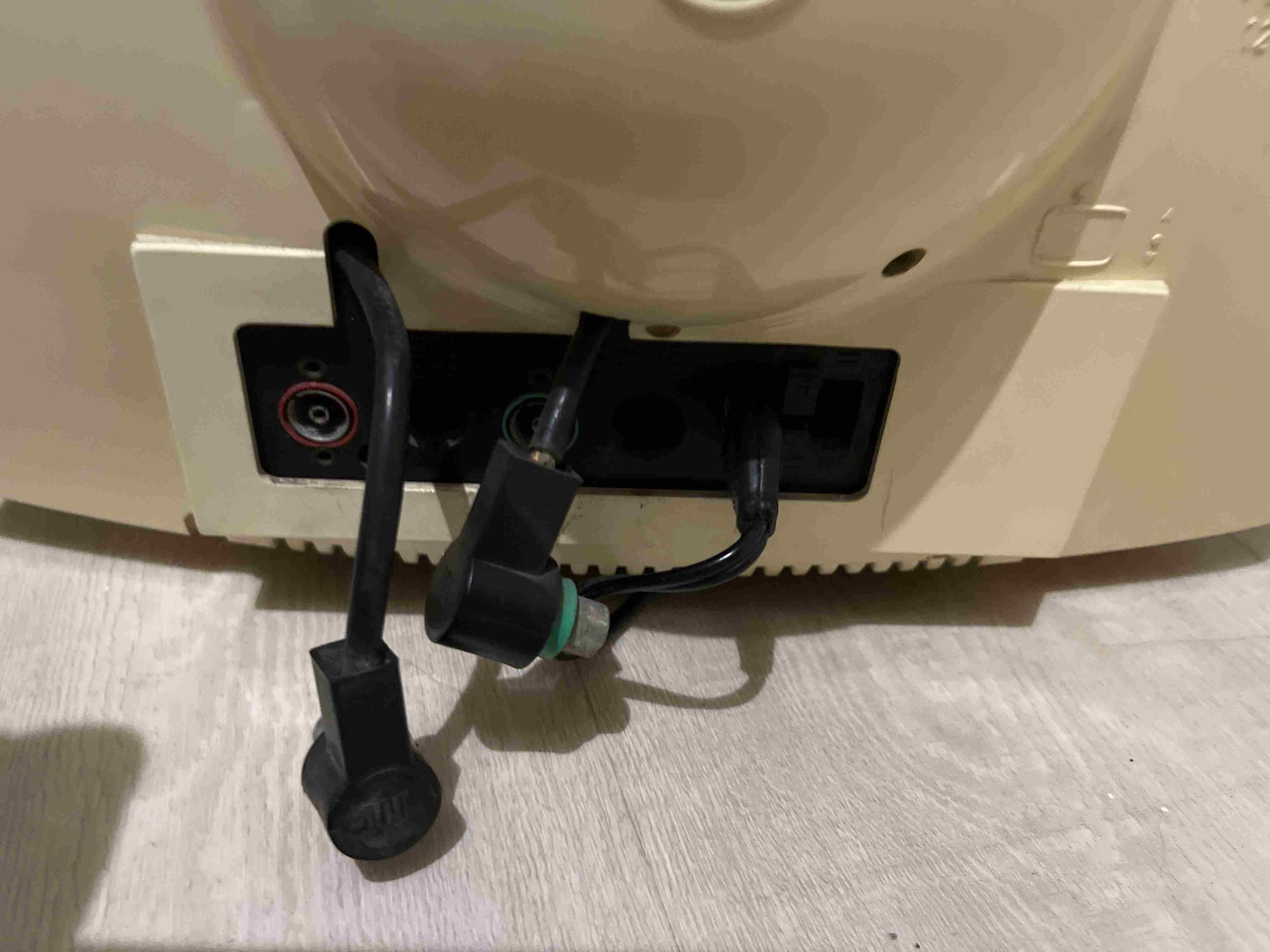

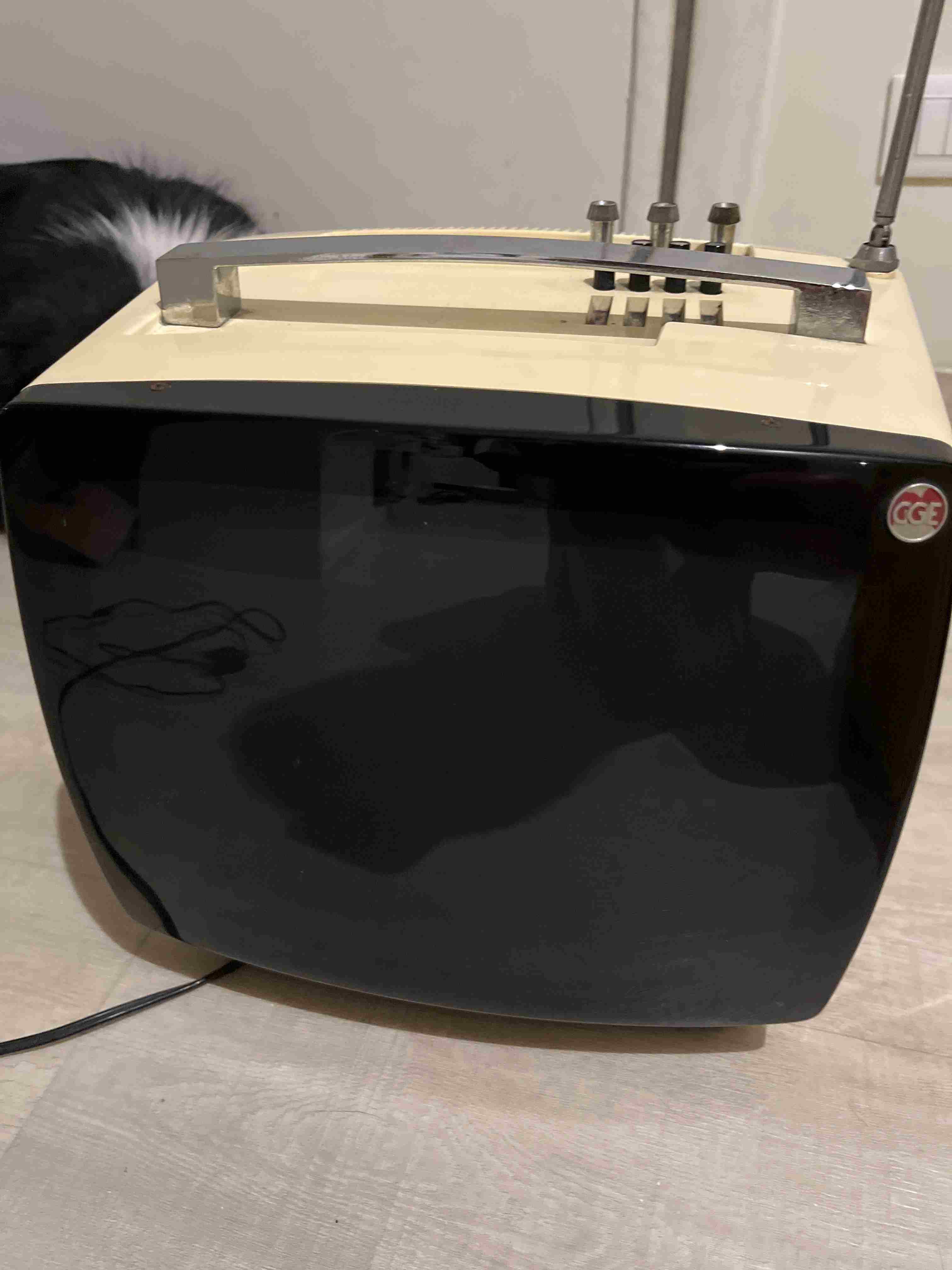

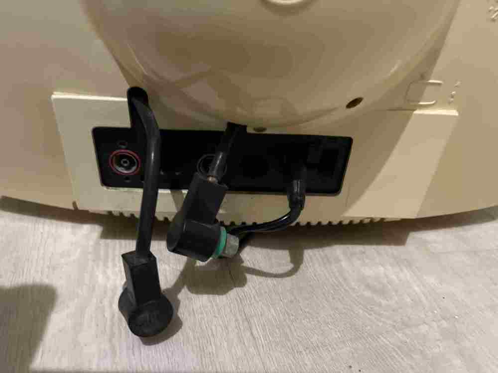

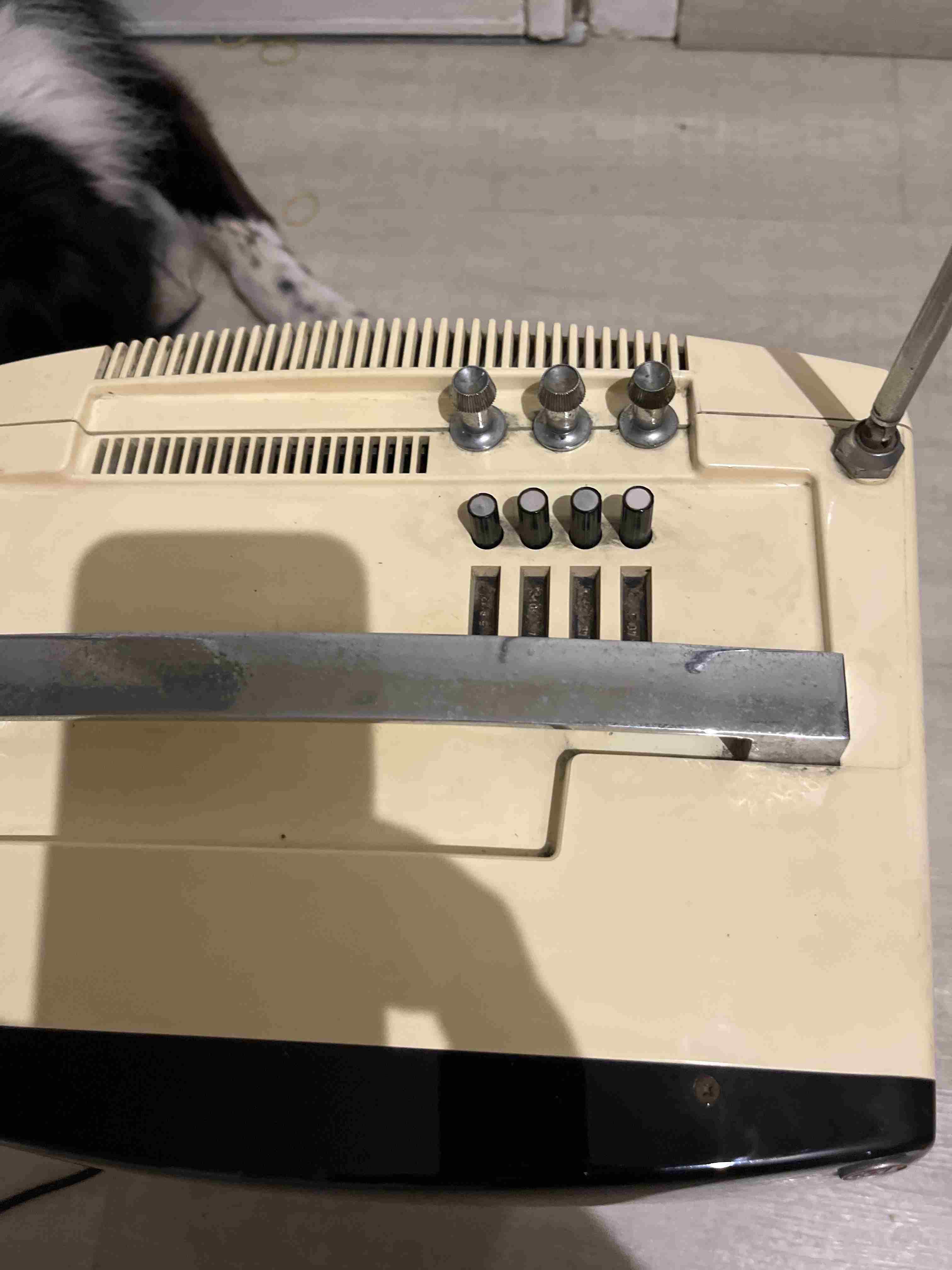

CLO64 Inserito: 27 giugno 2025 Segnala Inserito: 27 giugno 2025 Ho trovato questa vecchia tv nella cantina dei miei nonni , si accende ma presumo serva il devoder per vedere le immagini, la vorrei vendere ma non saprei a quanto , mi potreste aiutare ? Di che periodo è? Grazie a chi mi aiuterà
patatino59 Inserita: 28 giugno 2025 Segnala Inserita: 28 giugno 2025 Dovrebbe essere fine anni 70 Se si accende vale circa 30 euro
Riccardo Ottaviucci Inserita: 28 giugno 2025 Segnala Inserita: 28 giugno 2025 (modificato) ti serve eventualmente un decoder con modulatore RF Modificato: 28 giugno 2025 da Riccardo Ottaviucci
