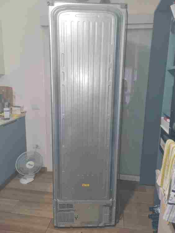

MacFabry Inserito: 28 giugno 2025 Segnala Inserito: 28 giugno 2025 (modificato) Ho bisogno di sapere come si toglie il pannello posteriore del mio frigorifero LG GBB60NSYFE , quello grosso. Tolte le viti sembrerebbe incollato da quanto è saldo e fermo. Prima di rischiare di rompere tutto, qualcuno può aiutarmi ? Devo toglierlo per capire come mai non mi arriva più corrente alla resistenza del congelatore NO Frost . La resistenza non ha problemi, controllata con il tester. Modificato: 28 giugno 2025 da MacFabry
fisica Inserita: 28 giugno 2025 Segnala Inserita: 28 giugno 2025 domanda sciocca, la scheda è in ordine?
Stefano Dalmo Inserita: 28 giugno 2025 Segnala Inserita: 28 giugno 2025 Quel pannello non si toglie . Le viti sono di fermo prima dello schiumaggio . si sgancia solo il pannello di base , vano motore . i cavi si controllano col tester in continuità tra i connettori nel vano congelatore e quelli presenti sulla scheda .
Diomede Corso Inserita: 2 luglio 2025 Segnala Inserita: 2 luglio 2025 Da lì dietro? Io muoio😵😵 Accedi dal freezer, togli i tre cassettiera, gli eventuali ripiani e tiri verso di te il pannello interno (integrato di ventola e sibda blu) Li dietro trovi l'evaporatore e le 2 resistenze di sbrinamento con ntc e fusibile Ma la fomanda principale è che difetto fa il frigo? Segna errore?
MacFabry Inserita: 7 luglio 2025 Autore Segnala Inserita: 7 luglio 2025 Il 4/7/2025 alle 20:08 , MacFabry ha scritto: Nessun errore. Ghiaccio alla base del freezer. La guarnizione mi sembra ok e fa anche una bella presa. Smontato il pannello interno mi sono accorto che c'è molto ghiaccio nell'evaporatore, soprattutto alla base, presumo perché non entra in funzione la resistenza. Provata con il tester e mi sembra ok. Controllerò ntc e fusibile. La scheda dove la trovo ? Non vedo elettronica nel vano sotto.
Diomede Corso Inserita: 8 luglio 2025 Segnala Inserita: 8 luglio 2025 Quel modello rientra nel gruppo da modificare Chiama l'assistenza e chiede preventivo per eseguire quel bollettino. Risolve completamente il problema del ghiaccio sotto il cassetto freezer
