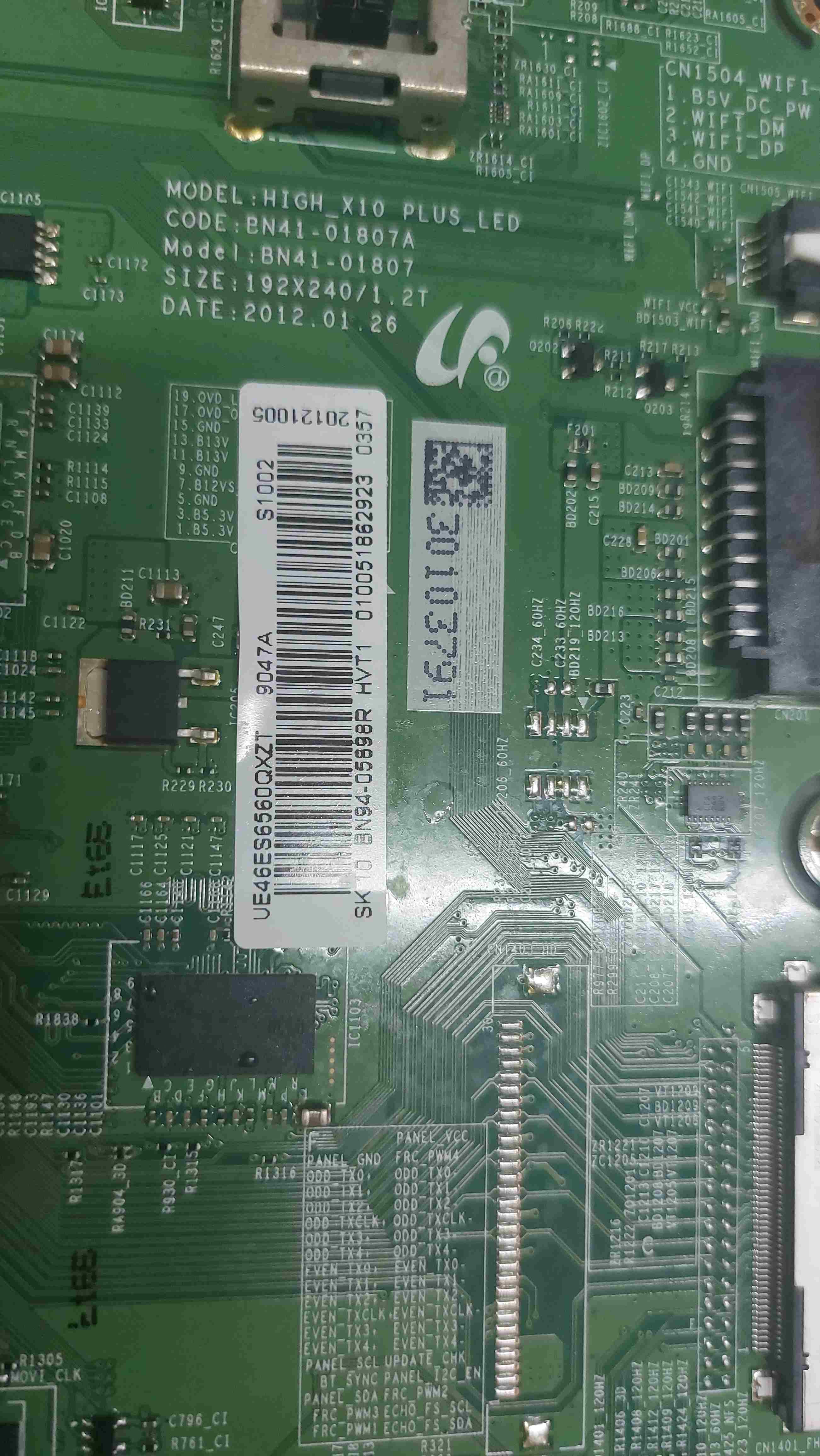

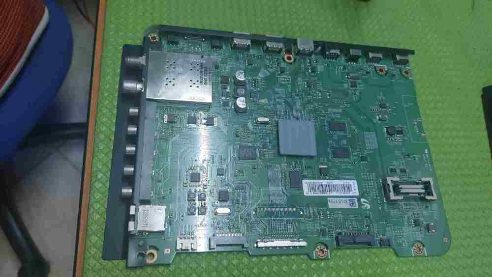

tv samsung ue46es6560qxzt scheda main bn41-01807a
bmaker_elettronics
Ho questa tv che non accende.
Stacco la main la tv accende. si vedono i led accesi. decido di comprare una scheda main usata. lo collego si accende per un po sullo schermo si vedo poco o nulla e di colpo torna a non funzionare. mi potete dare una mano? forse è il pannello? grazie
