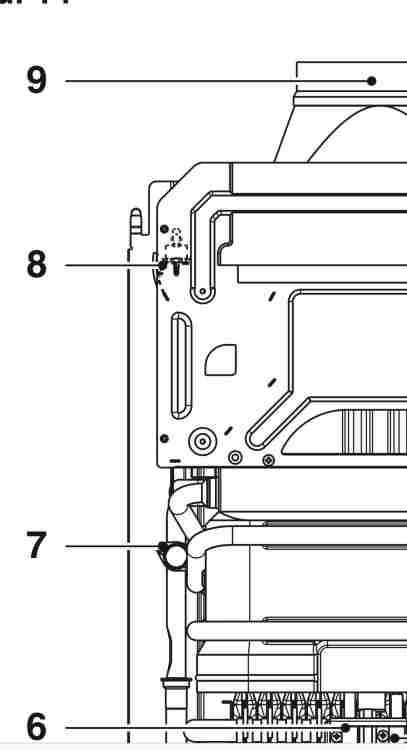

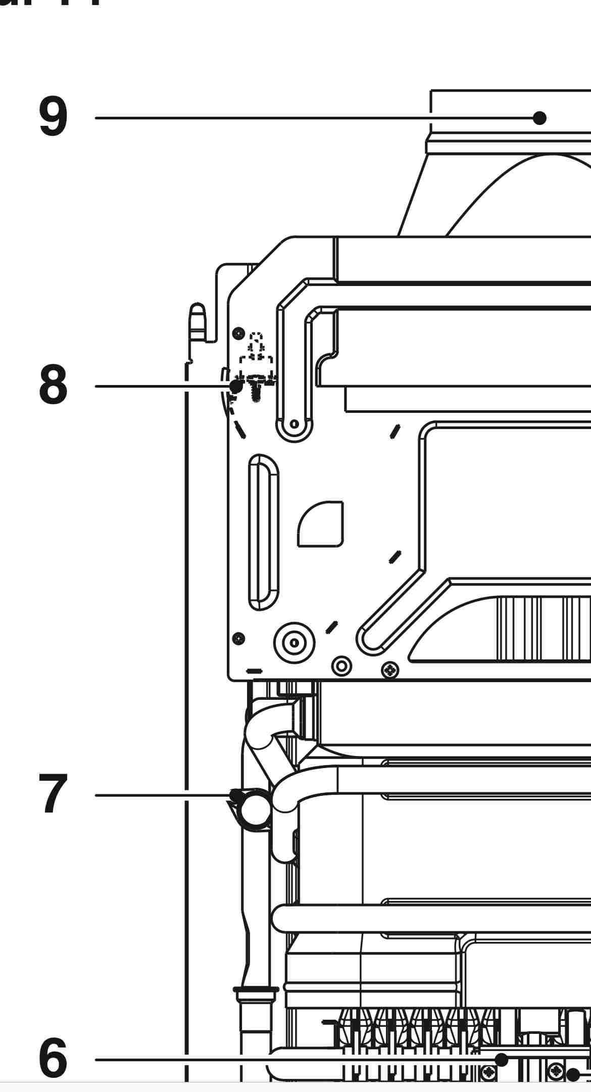

mgianluca1974 Inserito: 29 giugno 2025 Segnala Inserito: 29 giugno 2025 Salve ho montato da poco uno scaldino Acquafun 2 da 14 litri , al fine di evitare che ci andasse acqua prima di installare idonea protezione ho messo una busta di plastica sopra non coprendo il tubo della canna fumaria per una settimana . Ora quando apro acqua calda non si accende il piezo elettrico ne fa la scintilla ho sostituto batteria "come nuove" ma da sempre lo stesso problema. Cosa può essere successo ? Penso sia andato in blocco,.cosa si può.fare? E stato installato da meno di una settimana .
Stefano Dalmo Inserita: 29 giugno 2025 Segnala Inserita: 29 giugno 2025 Puoi solo guardare se è intervenuto il termico , ma devi togliere il mantello e guardare se il termostato di sicurezza è intervenuto , magari basta spingere il pulsantino di ripristino
Stefano Dalmo Inserita: 29 giugno 2025 Segnala Inserita: 29 giugno 2025 Controlla il 7e 8 devono dare continuità
