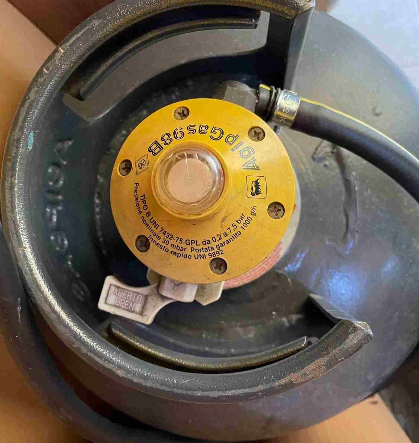

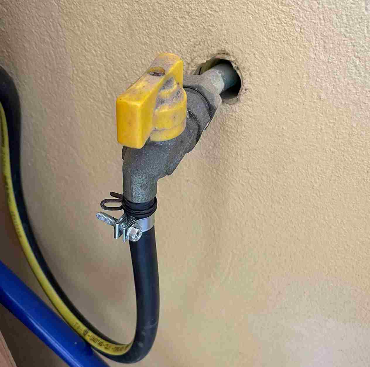

Danilomul Inserito: 30 giugno 2025 Segnala Inserito: 30 giugno 2025 buongiorno a tutti e ben ritrovati: mi sentirei più sicuro se al posto del tubo in gomma fascettato sul regolatore Agip (vedi foto) potessi installare un tubo calzato. Secondo voi è possibile? Grazie per l'attenzione
omaccio Inserita: 30 giugno 2025 Segnala Inserita: 30 giugno 2025 ci sono anche i flessibili in acciaio specifici per il gas sicuramente più longevi del tubo di gomma, quindi puoi sostituire la gomma con il flessibile. Comunque il tubo di gomma non deve resistere chissà a quale pressione, se è adatto per lo scopo puoi lasciarlo, questo è un oggetto che va sostituito a cadenza. Luca
Danilomul Inserita: 30 giugno 2025 Autore Segnala Inserita: 30 giugno 2025 Grazie per la risposta, immagino che occorra acquistare un regolatore adatto, quello in foto ha un portagomma
