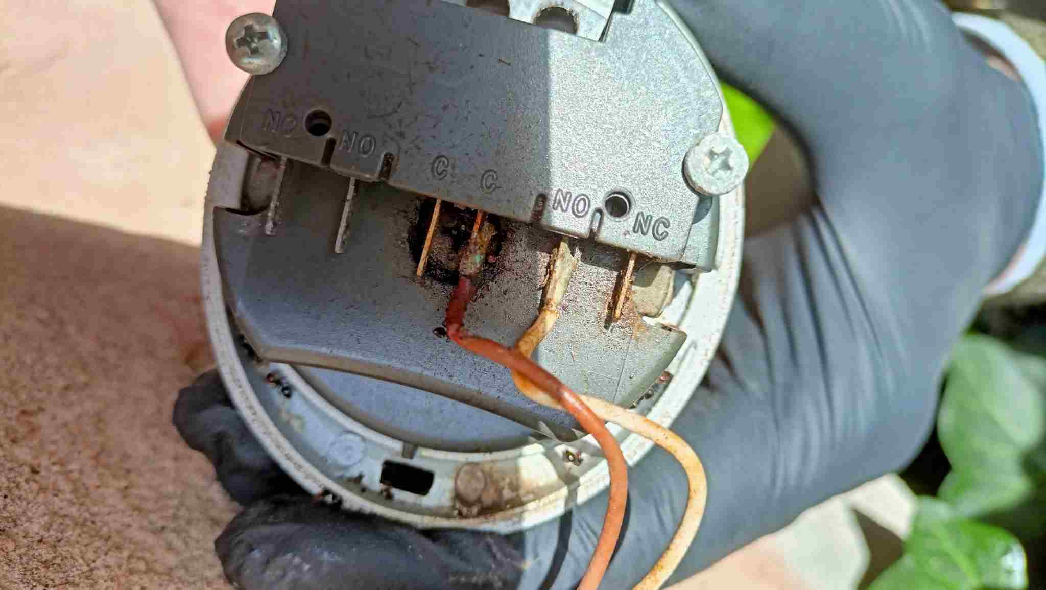

test343
Apricancello Nice MCA2 non funziona con chiave
Buongiorno a tutti. Ho installato una nuova scheda MCA2  Nice che funziona via radio ma con la chiave no.
Non ho modificato nulla dalle impostazioni di fabbrica.
Funzioni pre-impostate • Movimento motori: veloce • Chiusura automatica: attiva • Condominiale: disattivo • Prelampeggio: disattivo • Richiudi dopo foto: disattivo • Ritardo in apertura: livello 2 (10%) • Stand by tutto / Fototest: Stand by tutto • SCA/Elettroserratura: SCA • Ingresso ALT: tipo NC • Cancelli pesanti: disattivo • SCA proporzionale: disattivo • Tempo pausa: 20 secondi • Ingresso ausiliario: apertura parziale Tipo 1 (attiva solo motore dell’anta superiore) • Sensibilità amperometrica: Grado 2
Mando una foto dell'interno della chiave.
Essendo collegato un contatto NO come devo configurare l'ingresso ALT?
WhatsApp Image 2025-04-02 at 12.16.41.jpeg
Uniformata la formattazione del testo.
Ciao Sidney961,
12 ore fa, Sidney961 ha scritto:
Ho installato una nuova scheda MCA2  Nice..........
https://www.niceforyou.com/sites/default/files/upload/manuals/is0619a00mm.pdf
12 ore fa, Sidney961 ha scritto:
Essendo collegato un contatto NO come devo configurare l'ingresso ALT?
Come da schema "5b" a pag. 29, e "7b" a pag. 30.
In pratica 8 Comune con C vuoto del selettore e poi 9 ALT della scheda con NC dell'altro microswitch del selettore.
Dopo di che verifica lo stato dei led come da "TABELLA 2a" a pag. 5 ed eventualmente va programmato / riconosciuto come da paragrafo "2.4.2 - Tipologia di ingresso ALT" e "2.7 - Ricerca automatica dei finecorsa" a pag. 6.
Facci sapere
