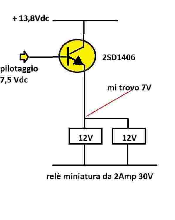

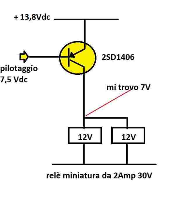

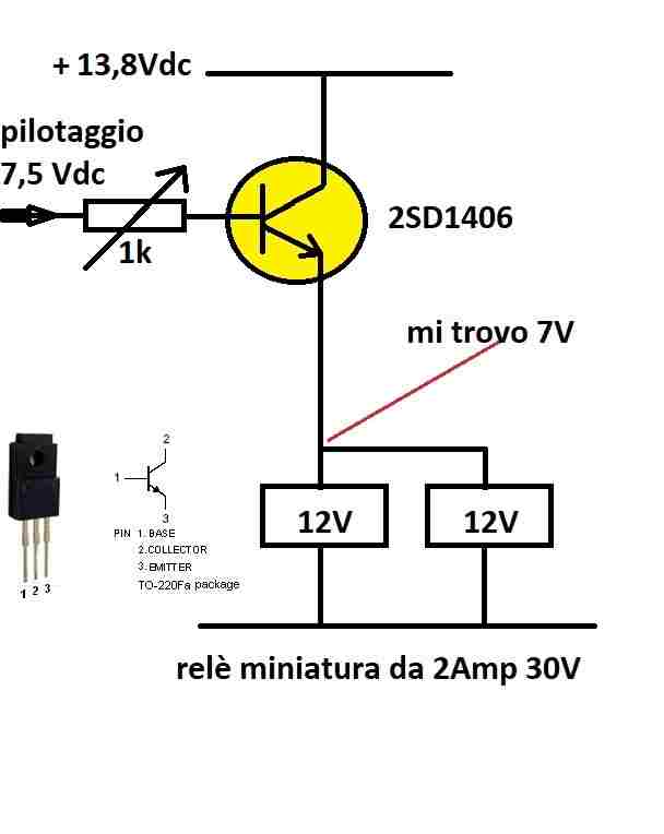

ufficiotecnico Inserito: 30 giugno 2025 Segnala Inserito: 30 giugno 2025 Buongiorno a tutti, devo pilotare 2 piccoli relè con un transistor PNP giapponese di recupero da un amplificatore secondo lo schema che indico di seguito, ho disponibili 13,8V per alimentarli e 7,5V per pilotare il transistor, il circuito è talmente semplice che non mi spiego perchè non funziona. i 7,5V arrivano regolarmente dal circuito pilota, la tensione di 13,8V non scende ed è stabilissima, ma sui relè arrivano solo 7,5 - 7,7V e quindi non funzionano. Ho provato il transistor con un prova transistor ed è OK Cosa può essere il problema?
NovellinoXX Inserita: 30 giugno 2025 Segnala Inserita: 30 giugno 2025 (modificato) Il 2SD1406 e' un NPN e se hai collegato l'emettitore ai relè e' tutto spiegato. Modificato: 30 giugno 2025 da NovellinoXX
Ctec Inserita: 30 giugno 2025 Segnala Inserita: 30 giugno 2025 Non puoi pilotarlo così. In primis, senza limitazione in base, rischi di bruciare tutto. Poi, se vuoi che i relè si eccitino quando hai 7.5V in ingresso (e non 0V), devi porre uno stadio invertente, un semplice transistor NPN prima... In quel tuo circuito non saturi il transistor, per cui non lavora come interruttore. Che cosa hai che funziona da pilotaggio (che fornisce 7.5V)?
piergius Inserita: 30 giugno 2025 Segnala Inserita: 30 giugno 2025 51 minuti fa, ufficiotecnico ha scritto: devo pilotare 2 piccoli relè con un transistor PNP (?) secondo lo schema che indico di seguito, ho disponibili 13,8V per alimentarli e 7,5V per pilotare il transistor, il circuito è talmente semplice che non mi spiego perchè non funziona. i 7,5V arrivano regolarmente dal circuito pilota, la tensione di 13,8V non scende ed è stabilissima, ma sui relè arrivano solo 7,5 - 7,7V e quindi non funzionano. La spiegazione è molto semplice : [Brand = Toshiba Type = NPN Model = 2SD1406 MPN = 2SD1406 Country/Region of Manufacture = Japan ] - Se è un 2SD1406 , è NPN e lo hai collegato come "inseguitore di Tensione" . Ecco perché dà circa 7 V in Uscita . - Se dal comando arrivano +7,5V , devi ribaltare lo Schema . Porti il + ai Relé, il - all' Emettitore, il Comando, tramite un Resistore da qualche migliaio di Ohm alla Base . - Buona serata !
ufficiotecnico Inserita: 30 giugno 2025 Autore Segnala Inserita: 30 giugno 2025 grazie delle risposte, quindi come da schema successivo non potrebbe funzionare? mantengo i relè sotto se possibile per comodità circuitale
Ctec Inserita: 30 giugno 2025 Segnala Inserita: 30 giugno 2025 7 minuti fa, ufficiotecnico ha scritto: quindi come da schema successivo non potrebbe funzionare? No, avresti sempre i 7V circa. Non avevo visto il codice del transistor, per cui pensavo fosse PNP. Se vuoi i relè con comune a massa, non puoi usare un solo NPN. Devi fare un circuito un po' più complesso con un PNP finale.
del_user_308960 Inserita: 30 giugno 2025 Segnala Inserita: 30 giugno 2025 29 minuti fa, ufficiotecnico ha scritto: quindi come da schema successivo non potrebbe funzionare? Metti l'emettitore a negativo, il relè tra positivo e collettore. Quando superi circa 0,6 volt con resistenza limitatrice, il transistor conduce. Un transistor a collettore comune o emettitore comune, cambia completamente il suo comportamento.
ufficiotecnico Inserita: 30 giugno 2025 Autore Segnala Inserita: 30 giugno 2025 Grazie di cuore, è tutto chiaro, cambio il sistema come da vostre indicazioni
camp1 Inserita: 2 luglio 2025 Segnala Inserita: 2 luglio 2025 E metti un resistore tra base e massa di 50-100k, altrimenti rischi che i relè ti si accendano a caso
rubio2002it Inserita: 2 luglio 2025 Segnala Inserita: 2 luglio 2025 Ciao, non dimenticarti di collegare un diodo in controfase in parallelo ai relais, tipo 1n4007
Livio Orsini Inserita: 2 luglio 2025 Segnala Inserita: 2 luglio 2025 18 minuti fa, camp1 ha scritto: metti un resistore tra base e massa di 50-100k, altrimenti rischi che i relè ti si accendano a caso 👍
