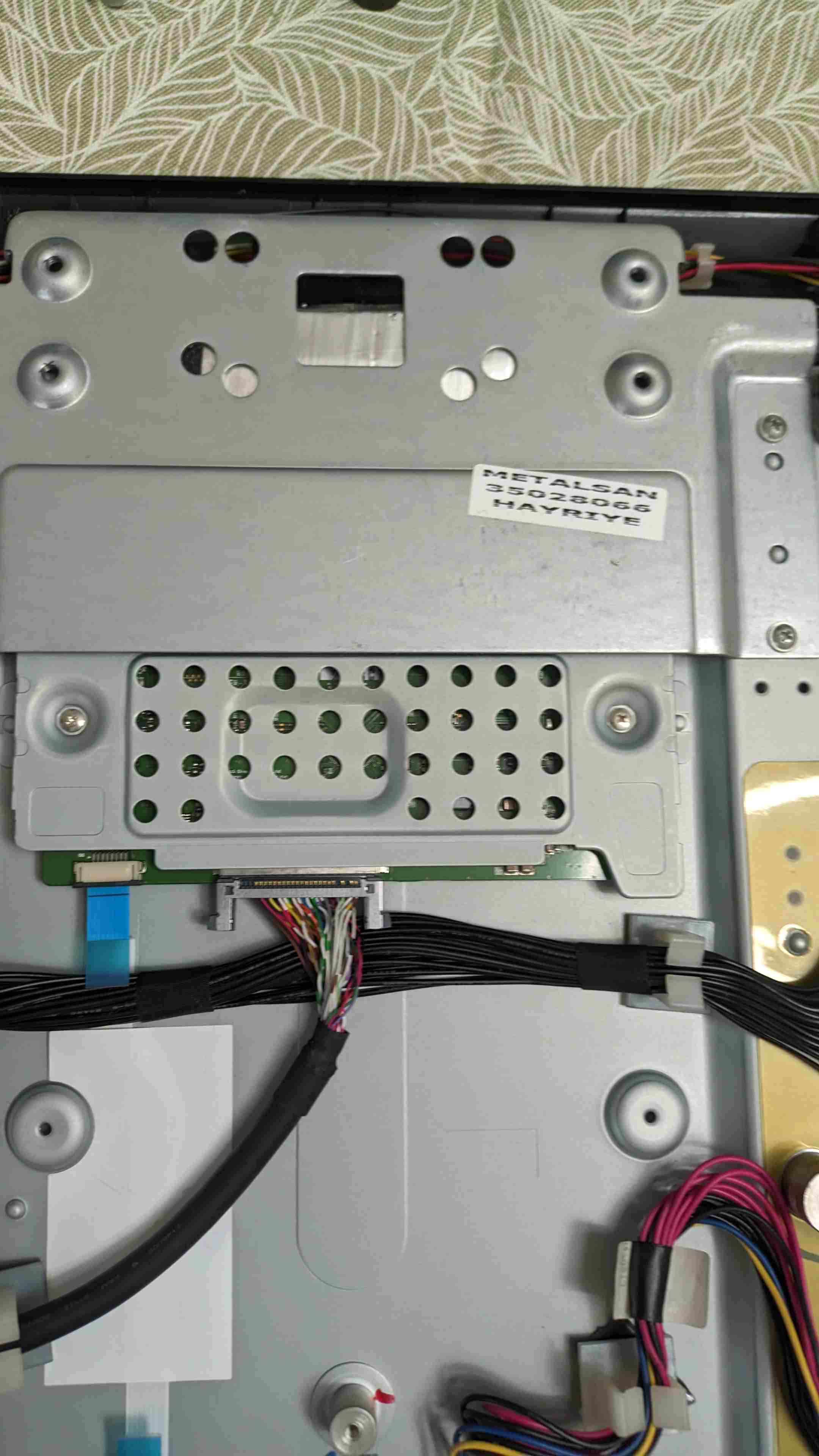

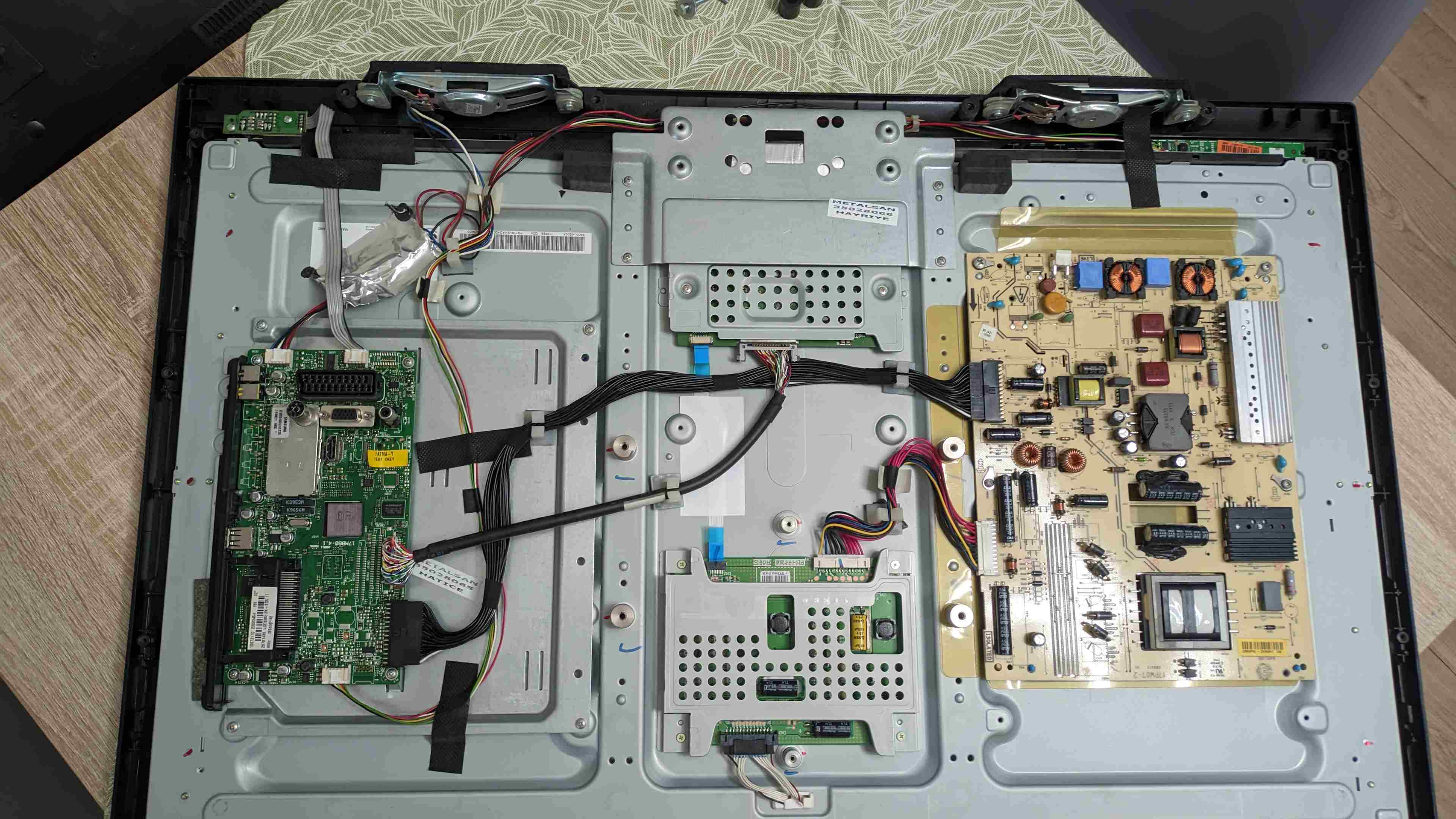

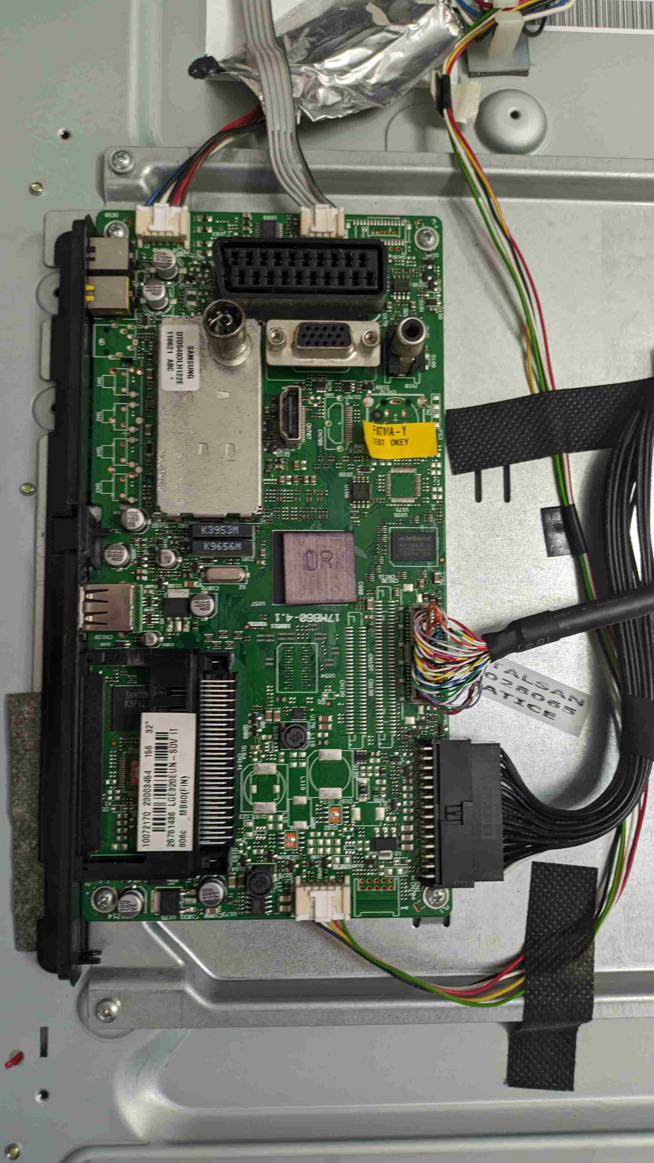

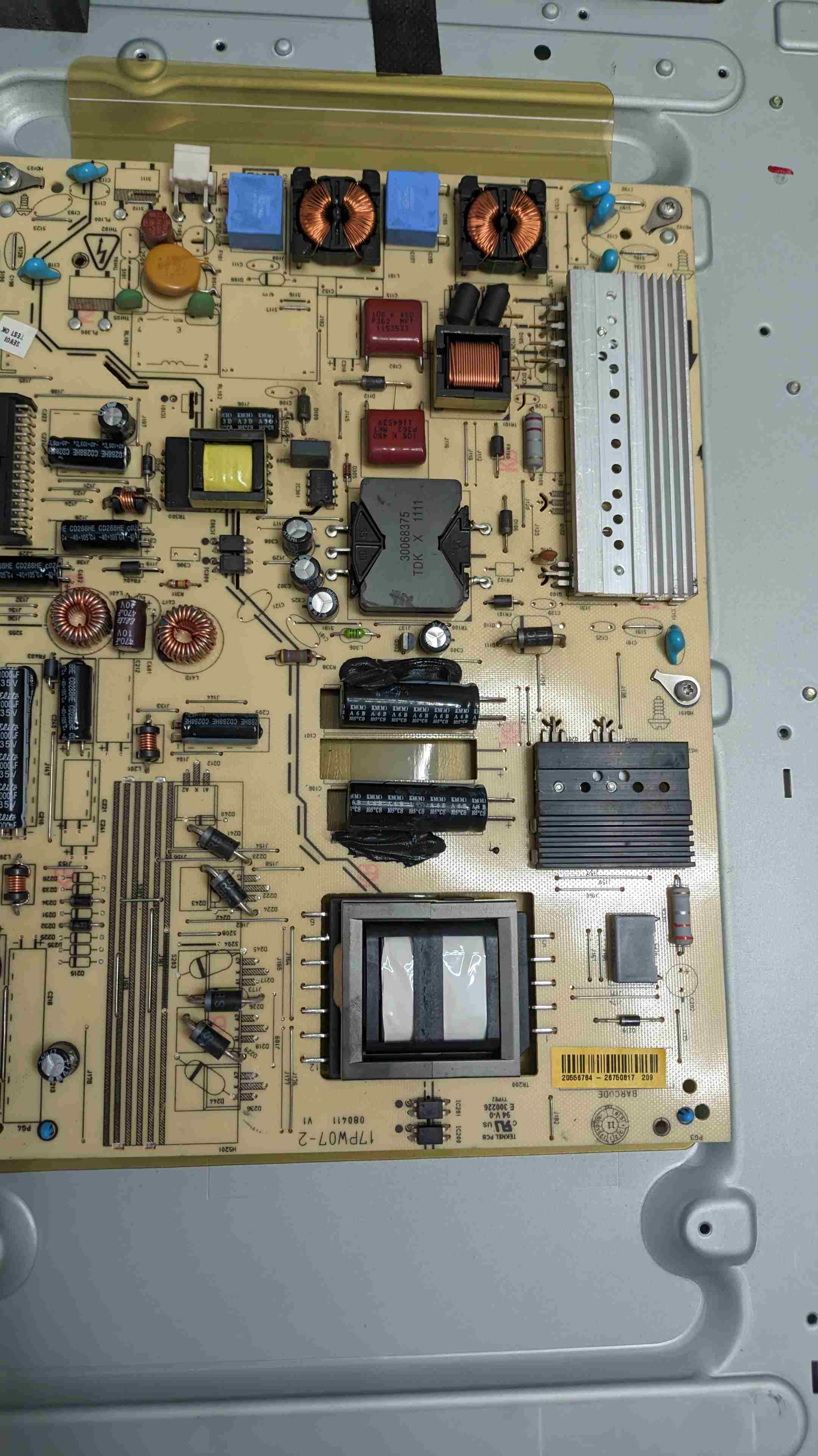

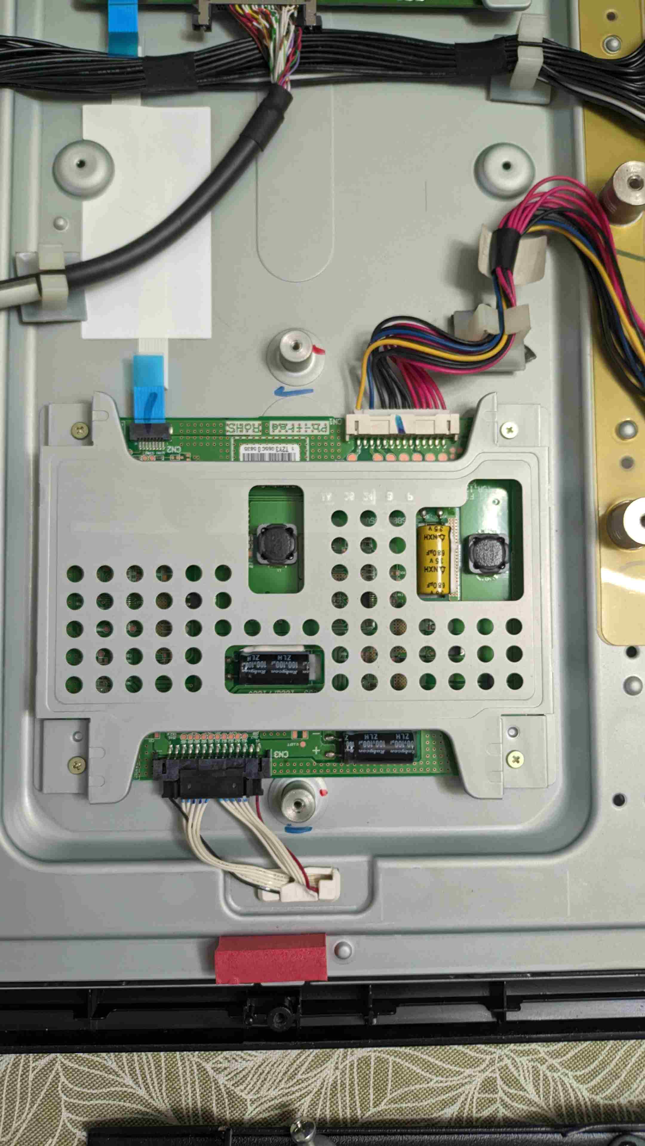

scerrone Inserito: 30 giugno 2025 Segnala Inserito: 30 giugno 2025 Come da oggetto l'audio va via dopo un po' A volte 1 ora a volte 10 minuti Spegni il lasci raffreddare e riaccendi e si sente nuovamente e avanti così Ho aperto il tv cercando se l'amplificatore fosse surriscaldato ma trovo nulla di strano Llego le foto così che qualcuno più esperto possa aiutarmi È diventata una sfida con me stesso trovarne il motivo
Riccardo Ottaviucci Inserita: 1 luglio 2025 Segnala Inserita: 1 luglio 2025 prova a raffreddare il finale audio e i suo SMD intorno,specie se è un telaio Vestel.Dovrebbe ritornare subito l'audio
scerrone Inserita: 1 luglio 2025 Autore Segnala Inserita: 1 luglio 2025 Grazie della risposta. Il finale audio non è caldissimo quando va via l'audio. Ho provato a raffreddare con aria ma non cambia. Hai idee migliori di come farlo?
Riccardo Ottaviucci Inserita: 1 luglio 2025 Segnala Inserita: 1 luglio 2025 ci vuole spray freezer per creare lo shock termico necessario al ripristino del funzionamento
scerrone Inserita: 2 luglio 2025 Autore Segnala Inserita: 2 luglio 2025 Ma in questo modo ovviamente direi che si quando si riscalda il problema persistera?
Riccardo Ottaviucci Inserita: 2 luglio 2025 Segnala Inserita: 2 luglio 2025 certo,la procedura ha solo scopo diagnostico, serve solo ad individuare il componente termosensibile da sostituire
scerrone Inserita: 2 luglio 2025 Autore Segnala Inserita: 2 luglio 2025 Ok grazie Sono tutti componenti smd difficili da saldare senza attrezzatura per cui conviene cambiare la scheda madre
Riccardo Ottaviucci Inserita: 2 luglio 2025 Segnala Inserita: 2 luglio 2025 questo lo devi decidere tu e poi trovare una scheda identica è sempre molto difficile per via del firmware che contiene
