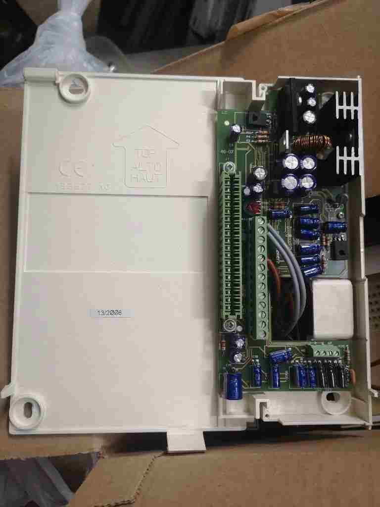

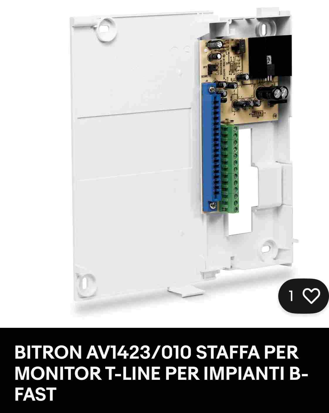

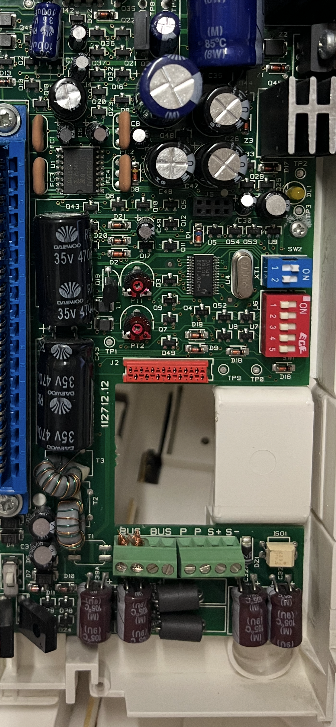

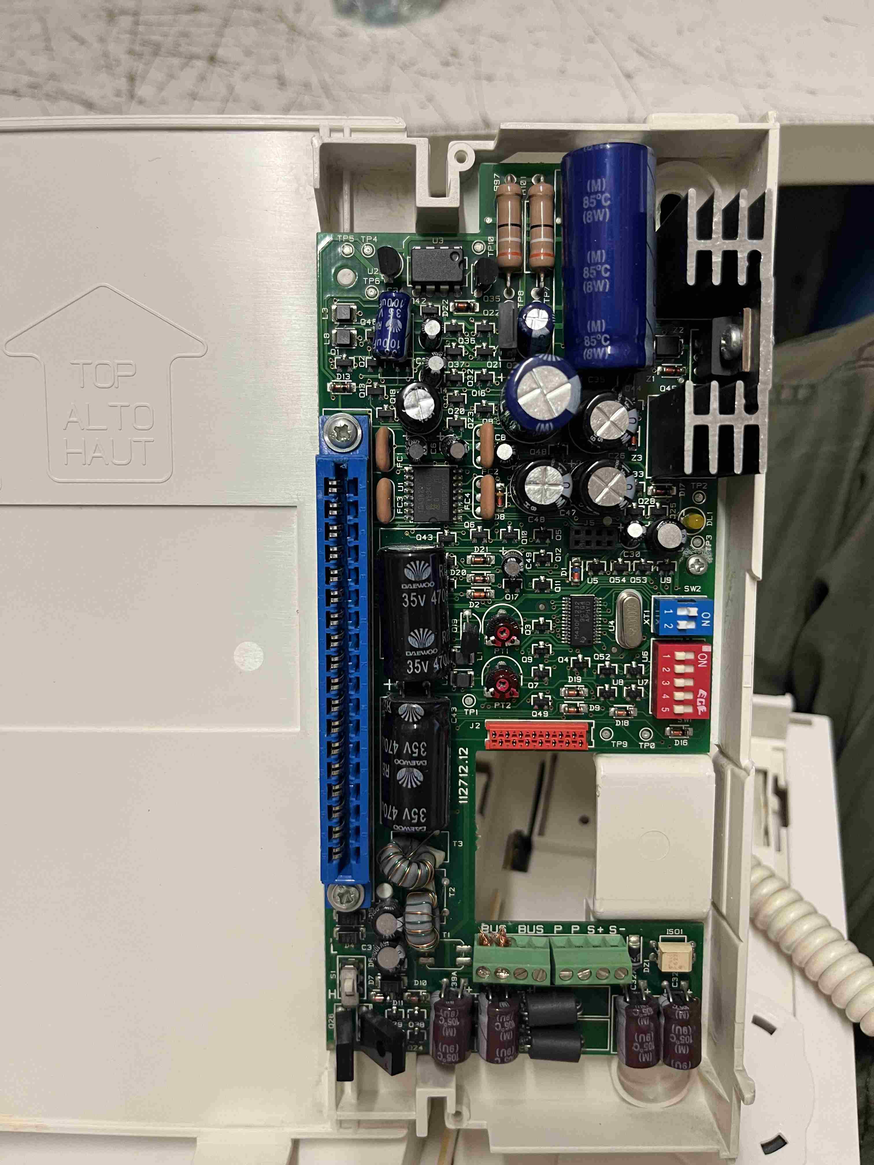

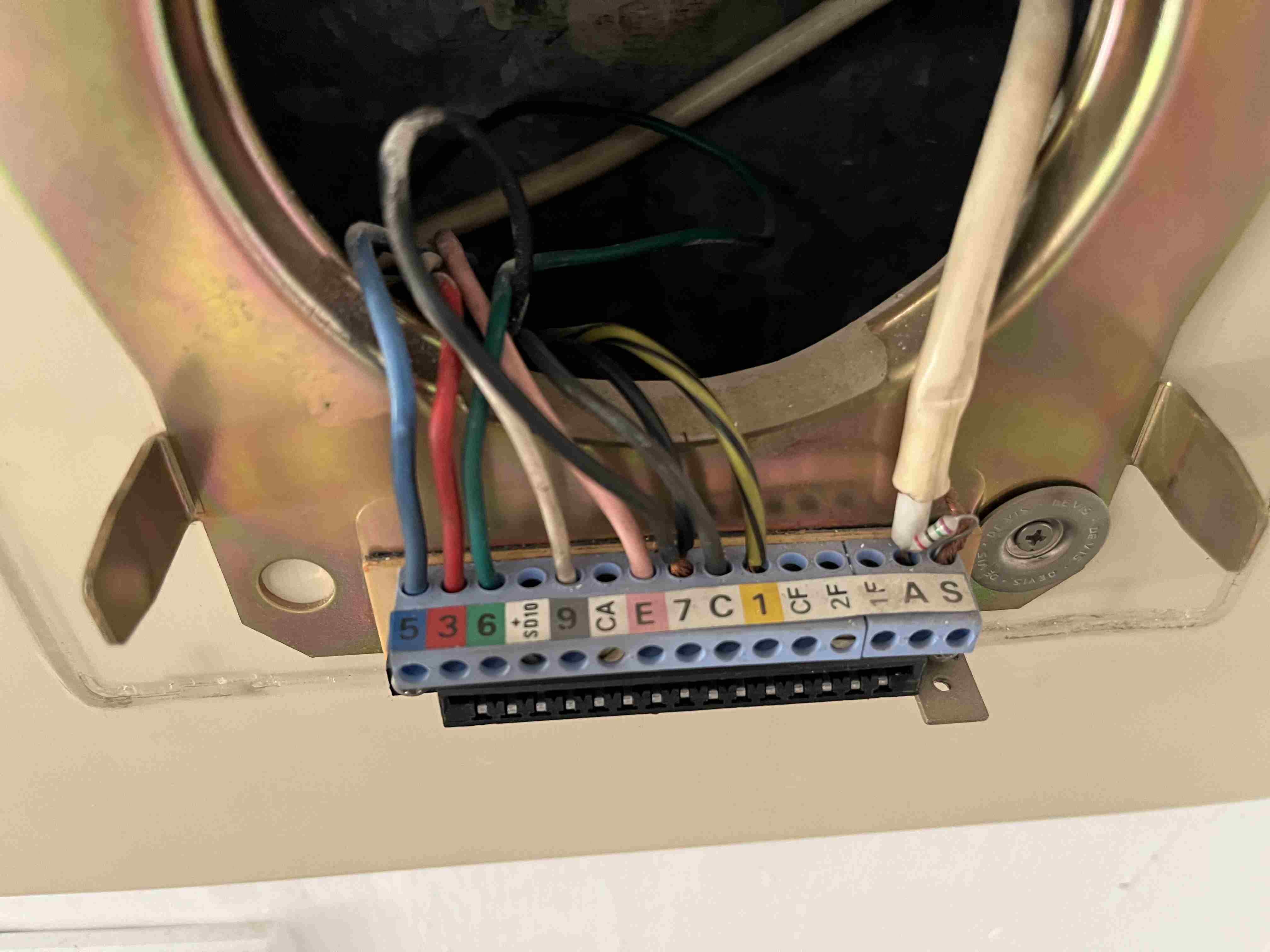

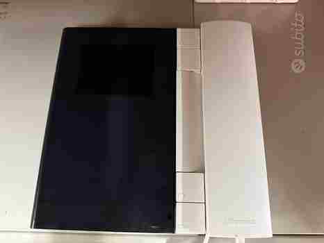

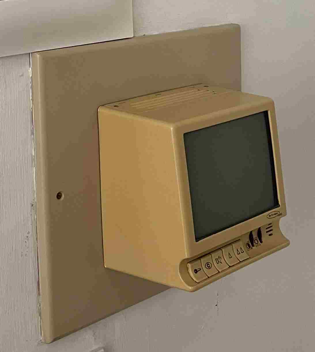

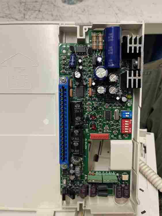

CARLO0011 Inserito: 3 luglio 2025 Segnala Inserito: 3 luglio 2025 (modificato) Buongiorno, premetto che non sono del mestiere ma sto cercando di trovare un aiuto da qualcuno per installare un Videocitofono Bitron AV1423/002. Il videocitofono da sostituire è un altro Bitron esteticamente orribile. Mi sono già informato da un elettricista Bitron che mi ha detto che il Bitron AV1423/002 è l'unico compatibile con l'impianto esistente nel condominio. Visto che mi chiede quasi 700 euro per tutto sto cercando di arrangiarmi da solo. In allegato trovate tutte le foto del vecchio e nuovo videocitofono. Qualcuno riesce a spiegarmi come gestire i collegamenti dei cavi? c'è bisogno di qualche "adattatore"? Grazie mille a tutti Modificato: 3 luglio 2025 da Alessio Menditto Corretto titolo
CARLO0011 Inserita: 3 luglio 2025 Autore Segnala Inserita: 3 luglio 2025 Ho appena letto in un altra discussione che probabilmente avrei bisogno della staffa a 5 fili e non a 2 (sistema BUS). E' corretto o posso stare tranquillo e utilizzare la staffa che ho comprato? (ultima foto) Qualche vostro consiglio sarebbe molto utile, grazie mille.
televedo Inserita: 3 luglio 2025 Segnala Inserita: 3 luglio 2025 ciao il monitor originale lavora in un impianto con video distribuito su cavo coassiale. Gli impianti attuali (5 fili) lavorano su segnale video bilanciato. I due sistemi non sono compatibili.
televedo Inserita: 3 luglio 2025 Segnala Inserita: 3 luglio 2025 (modificato) ciao comunque la staffa per Bitron TLINE 5 fili è: AV 1423/010 Modificato: 3 luglio 2025 da televedo
CARLO0011 Inserita: 3 luglio 2025 Autore Segnala Inserita: 3 luglio 2025 Ciao televedo grazie per la tua risposta. La staffa AV1423/010 è per caso questa?
CARLO0011 Inserita: 3 luglio 2025 Autore Segnala Inserita: 3 luglio 2025 Su Internet trovo questa ma mi sembra troppo nuova per il mio modello
televedo Inserita: 3 luglio 2025 Segnala Inserita: 3 luglio 2025 ciao La foto presa su internet è la staffa giusta per impianto 5 fili ma: 1- il monitor vecchio è con video su coassiale 2- il monitor nuovo è con video bilanciato 3- il monitor vecchio è B/N 4- il monitor nuovo è a colori (potrebbe funzionare comunque ma con qualità inferiore) concludendo non sono intercambiabili.
CARLO0011 Inserita: 4 luglio 2025 Autore Segnala Inserita: 4 luglio 2025 Ciao televedo grazie ancora per la tua risposta! purtroppo non sono del mestiere e non ci capisco molto... 1 Quindi se compro la staffa della foto su internet (A1423/010) riesco ad installarla su questo vecchio impianto? Come andranno collegati i cavi? 2 Essendo il vecchio monitor su coassiale come faccio per adattarlo al nuovo video bilanciato? 3 Sulla staffa a 1423/010 posso metterci il video A1423/002 che ho appena comprato anche se la staffa che ho ora è diversa? Grazie
CARLO0011 Inserita: 14 luglio 2025 Autore Segnala Inserita: 14 luglio 2025 Buongiorno a tutti, ho comprato la staffa A1423/010. Mi sapreste dire come fare per installarla sul mio vecchio impianto? (vedi le prime foto della discussione) Mi è stato giustamente detto da Televedo che il mio vecchio impianto funziona su coassiale e il nuovo videocitofono (non ho più il A1423/002 ma il A1423/001 in bianco e nero) funziona su impianto bilanciato. Premetto anche che la mia vicina di casa ha fatto montare da un elettricista esperto lo stesso modello (A1423/001) sostituendo lo stesso vecchio Bitronvideo. Essendo il vecchio monitor su coassiale come faccio per adattarlo al nuovo video bilanciato? Un modo ci sarà... Qualcuno saprebbe dirmi come collegare poi i cavi dal vecchio impianto alla nuova staffa AV1423/010? Ho veramente bisogno del vostro prezioso aiuto! Grazie Carlo
