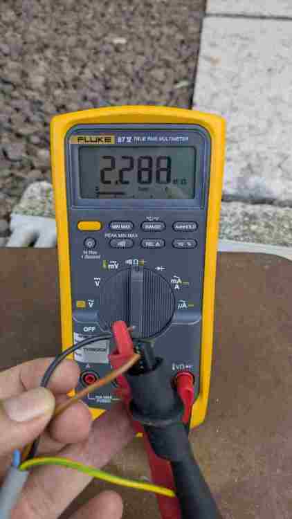

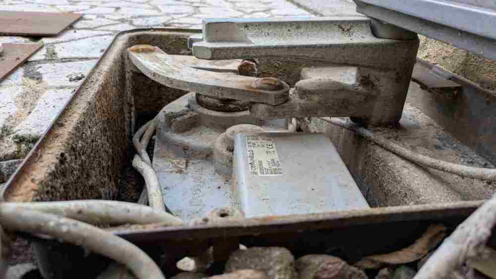

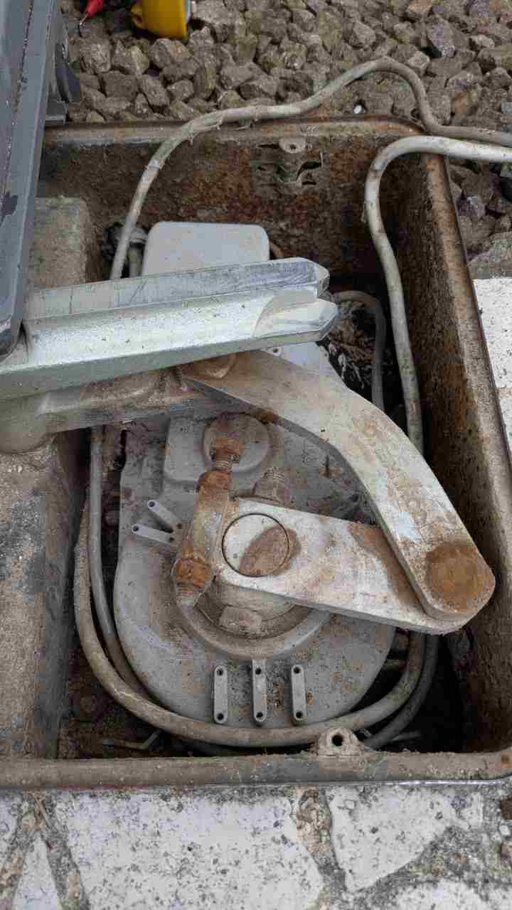

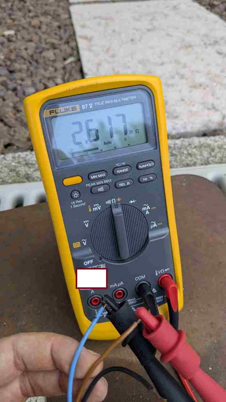

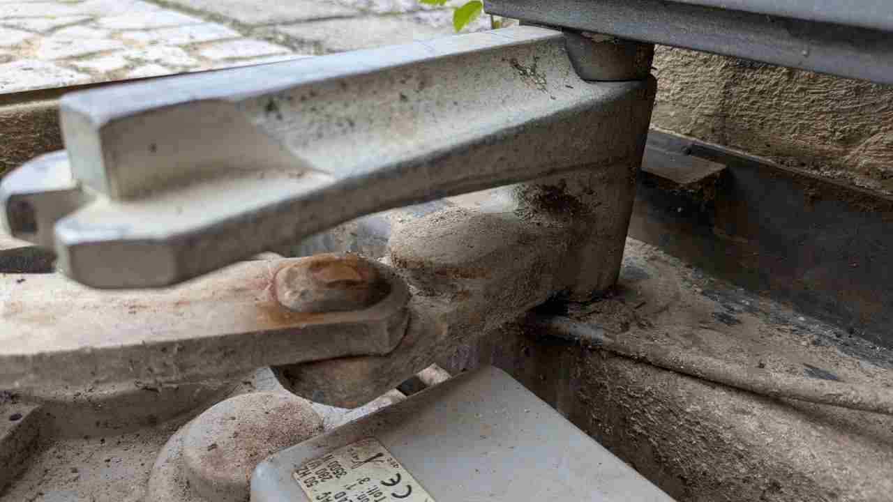

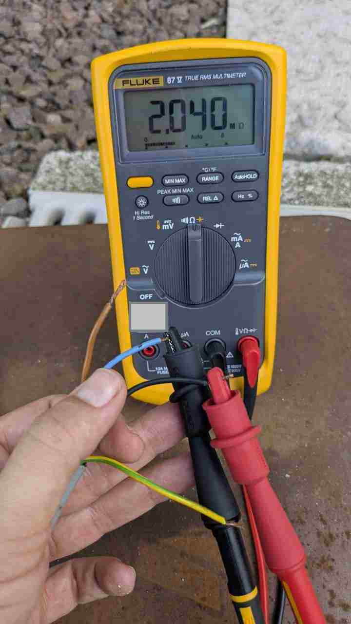

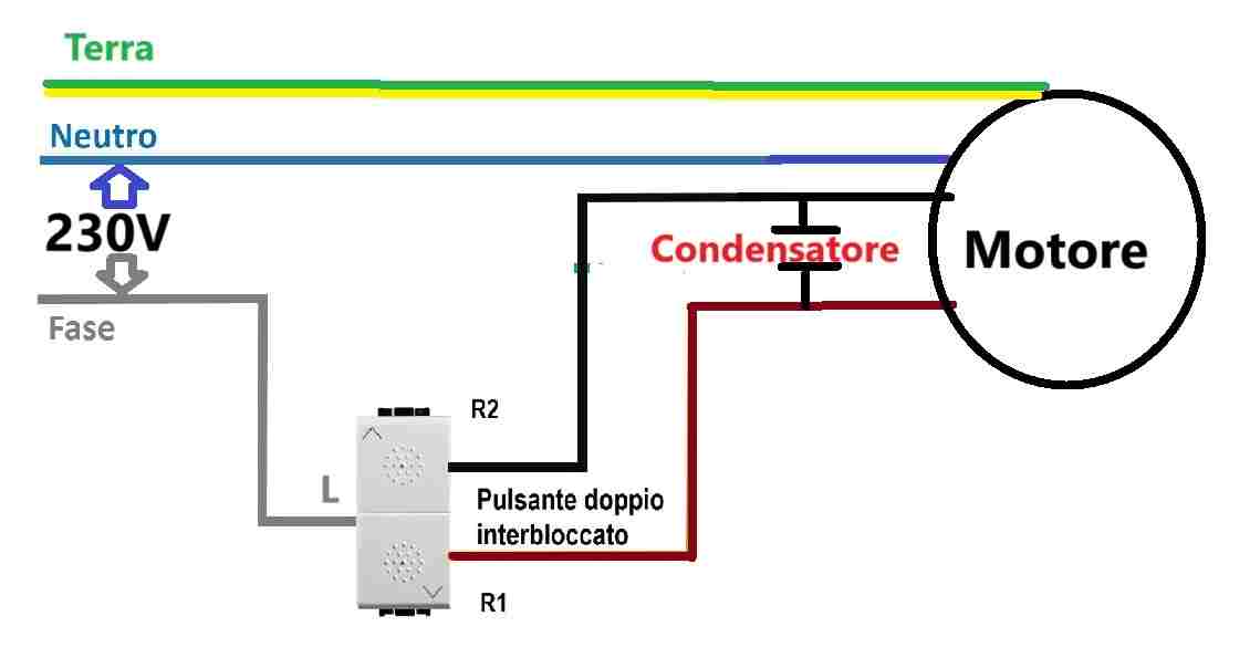

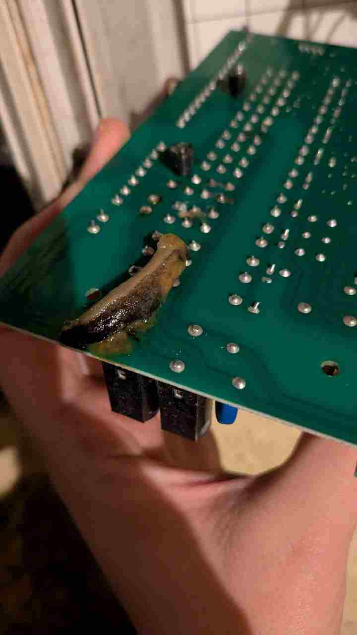

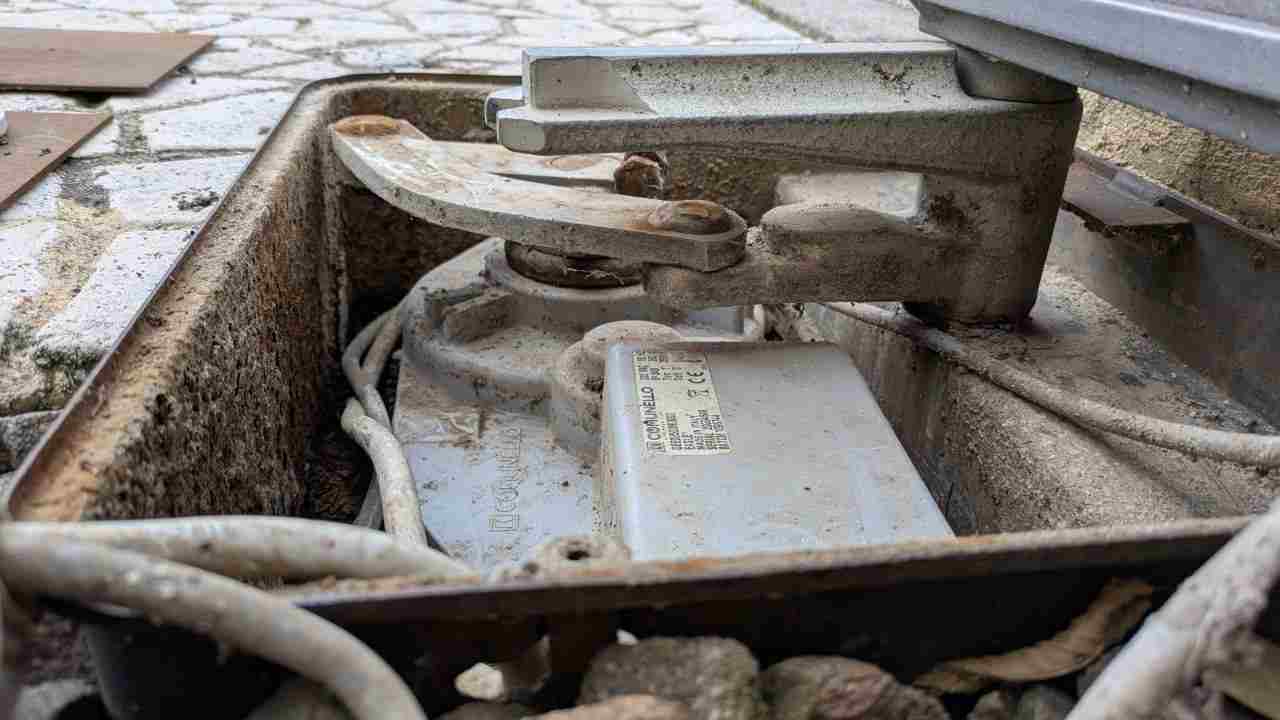

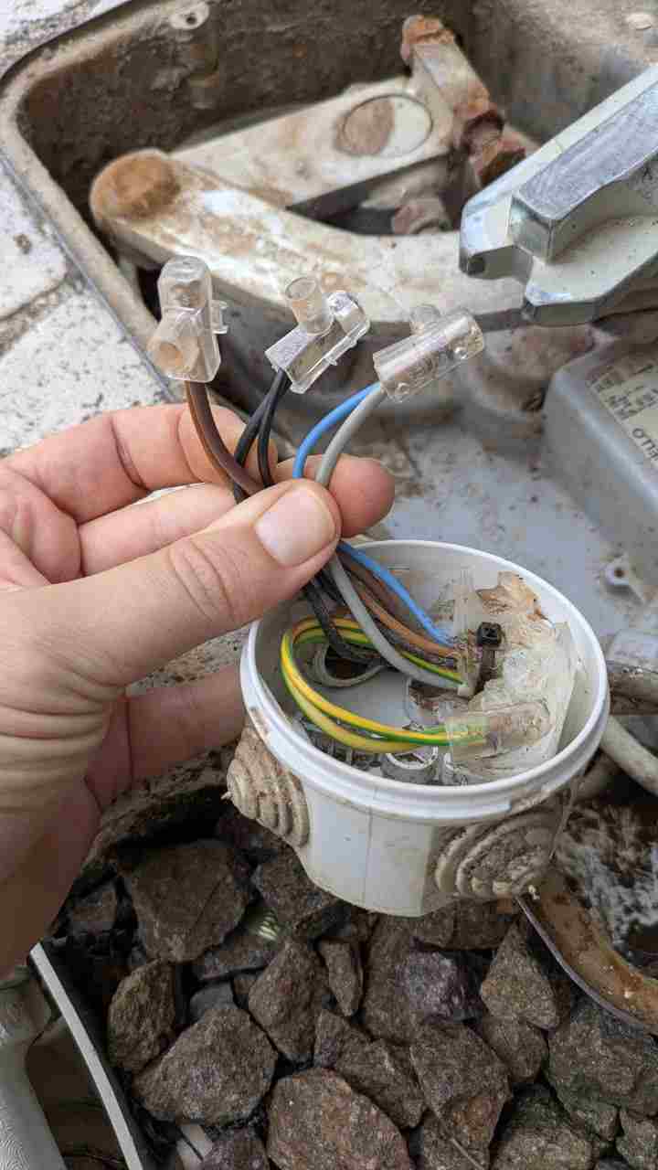

minazza Inserito: 3 luglio 2025 Segnala Inserito: 3 luglio 2025 Ciao a tutti, ho il sospetto che il motore del mio cancello a battente sia andato, ho già provveduto a sostituire il condensatore con esito negativo. La scheda motore sembra funzionare correttamente, senso scattare i contatti in scambio regolarmente all'attivazione del comando sul pulsante. Siccome per sostituire il motore dovrei rimuovere anta e compagnia bella, vorrei avere la certezza che il problema sia proprio del motore. Posso effettuare un collegamento volante andando ad alimentarlo direttamente nei due versi di rotazione? Ho trovato questo schema, nei motori CAME il blu dovrebbe essere il comune mentre il filo nero e marrone credo siano gli avvolgimenti primario e ausiliario per la partenza. Credete sia possibile fare una prova escludendo la scheda di comando?
giugn76 Inserita: 3 luglio 2025 Segnala Inserita: 3 luglio 2025 Ciao Se non mi confondo e sbaglio a pensare il modello frog-a per rimuoverlo non devi togliere l’anta.. Apri la cassa, rimuovi la staffa curva (io chiamo banana) e poi sviti i 4 dadi che bloccano il motore. Per provarlo a banco blu=neutro diretto e sulle due fasi marrone e nero metti il condensatore e provi l’apertura e la chiusura… (una fase alla volta e sempre attenzione che con la corrente non si gioca)
ROBY 73 Inserita: 3 luglio 2025 Segnala Inserita: 3 luglio 2025 (modificato) Ciao minazza, 5 ore fa, minazza ha scritto: La scheda motore sembra funzionare correttamente, Prima di tutto, che scheda / centrale è? Marca e articolo preciso. Non so se ho capito bene, ma mi sembra di aver capito che ci sia un solo motore con un'unica anta, giusto? Quindi, se la centrale ha due uscite, prova a collegare il motore nell'altra libera e vedi se funziona. 5 ore fa, minazza ha scritto: Siccome per sostituire il motore dovrei rimuovere anta e compagnia bella, Come ha detto @giugn76, anche proprio no. Togli la staffa a mezza luna (o la banana se preferisci ☺️), prendi la chiave a tubo da 19mm, sviti i quattro dadi e togli il motore dalla cassa. Se vuoi se hai un tester e lo sai usare, puoi anche misurare la resistenza dell'avvolgimento, dove tra blu e marrone e poi tra blu e nero, dovresti misurare circa 35 Ohm, mentre tra nero e marrone la somma delle due misure precedenti e cioè circa 70 Ohm, non guardare i 4/5 Ohm di differenza, sono ininfluenti https://www.elettroonline.it/wp-content/uploads/2017/08/FROG-A-manuale.pdf 5 ore fa, minazza ha scritto: Posso effettuare un collegamento volante andando ad alimentarlo direttamente nei due versi di rotazione? Certo, non serve che lo scolleghi dalla giunzione che c'è nella cassa, puoi scollegarlo dalla morsettiera della centrale (scongiurando un'eventuale rottura del cavo) e collegarlo usando un pulsante sali / scendi per tende, direttamente così: Casomai posta delle foto della cassa, del motore e della centrale che ci capiamo meglio Facci sapere i risultati Modificato: 3 luglio 2025 da ROBY 73
minazza Inserita: 5 luglio 2025 Autore Segnala Inserita: 5 luglio 2025 Buongiorno, innanzitutto grazie, nei prossimi giorni cercherò di fare le prove seguendo i vostri consigli. Per rispondere alle vostre domande: Quote Prima di tutto, che scheda / centrale è? Marca e articolo preciso. Came ZA3 Invece dovete scusarmi (sono ormai mesi che volevo aprire il post quindi ho dimenticato il modello), ricontrollando il motore è questo e ahimè appunto non riesco a rimuovere solo il motore elettrico. https://www.comunello.com/media/products/automation/cancello_battente/eagle/gamma/download/comunello-automation-eagle-01_it-00-scheda_tecnica.pdf Quote Quindi, se la centrale ha due uscite, prova a collegare il motore nell'altra libera e vedi se funziona. Avevo fatto già questo tentativo. Fatte questa precisazioni, posso comunque fare le prove scollegandolo dalla scheda, facendo prima le misure con il tester e poi realizzando quel collegamento volante suggerito da ROBY 73.
ROBY 73 Inserita: 5 luglio 2025 Segnala Inserita: 5 luglio 2025 10 ore fa, minazza ha scritto: Came ZA3 https://www.segedip.com/catalogue/came/pdf/ZA3.pdf?srsltid=AfmBOopXmCNcG_k3IaBxjFo7h1phJbZzZHmmI6NMJq1WnucEHTXDxvM2 10 ore fa, minazza ha scritto: ricontrollando il motore è questo e ahimè appunto non riesco a rimuovere solo il motore elettrico........... E perché mai? Il sistema è identico al FROG-A Ripeto, posta le foto che vediamo la situazione. 10 ore fa, minazza ha scritto: Avevo fatto già questo tentativo. Ok. 10 ore fa, minazza ha scritto: Fatte questa precisazioni, posso comunque fare le prove scollegandolo dalla scheda, facendo prima le misure con il tester e poi realizzando quel collegamento volante Certo che sì, in qualsiasi momento tu voglia
minazza Inserita: 12 luglio 2025 Autore Segnala Inserita: 12 luglio 2025 (modificato) Ciao, sono riuscito a fare alcune prove, per punti: ho misurato la resistenza tra il comune e le due fasi e tra fase e fase e in entrambi i casi il valore di resistenza era schiantato a fondo scala (circuito aperto); ho comunque provato a fare il test bypassando la centrale per ulteriore sicurezza con il collegamento suggerito nei posti precedenti senza ottenere nessun movimento; ho verificato che effettivamente sembrerebbe possibile sostituire tutto il blocco motoriduttore, a questo proposito vi allego delle foto, da dove dovrei iniziare secondo voi? Grazie a chi vorrà aiutarmi! Riccardo Modificato: 12 luglio 2025 da minazza
Stefano Dalmo Inserita: 12 luglio 2025 Segnala Inserita: 12 luglio 2025 Ma le prove dí continuità o resistenza degli avvolgimenti le hai fatte nella cassetta che si vede nella foto di cui sopra ? Guarda che la cosiddetta banana sta solo infilata nei supporti laterali. . Se la batti da sotto si deve alzare , magari metti dello svitol , oppure inserisci un cacciavite a taglio tra le tue parti nella parte dì accoppiamento e battendo piano piano mentre entra la parte conica del taglio , fa alzare la semiluna . Il ovviamente alzi alternando , ai due lati , un po per lato
minazza Inserita: 12 luglio 2025 Autore Segnala Inserita: 12 luglio 2025 Ciao, no, ho separato i cavi provenienti dal motore con quelli giuntati che vanno alla scheda e misurato direttamente dai 4 fili che uscivano dal motore. Grazie per le dritte relative lo smontaggio della banana, nei prossimi giorni mi cimenterò con quella. Detto questo relativamente la misura effettuata cosa dite? Sembra proprio un problema al motore
Stefano Dalmo Inserita: 12 luglio 2025 Segnala Inserita: 12 luglio 2025 3 ore fa, minazza ha scritto: ho misurato la resistenza tra il comune e le due fasi e tra fase e fase e in entrambi i casi il valore di resistenza era schiantato a fondo scala (circuito aperto); Scusa ma non è chiaro .. il tester è analogico? l’ago non si muove ? o va a fondo scala ? Come hai detto tu ! ma in questo caso è chiuso , non aperto ! e poi che scala hai usato ? magari devi aumentare la portata . posta qualche foto . hai provato a fare un collegamento con la linea esterna e con condensatore sui cavi che escono dal motore ? ma non senti neanche un ronzio proveniente dal motore , quando è alimentato?
minazza Inserita: 12 luglio 2025 Autore Segnala Inserita: 12 luglio 2025 Ciao, tester digitale con scala impostata sui 200 Ohm (mi aspetto di misurare circa 35 Ohm come detto da Roby), ho provato comunque a cambiare scala e il risultato è sempre lo stesso, se fosse in corto dovrei misurare un valore bassissimo (idealmente nullo). Ho provato ad alimentare il motore direttamente come avevo scritto al punto 2 del post precedente senza risultati. Non si sente nessun rumore. Aperto ad altri suggerimenti, grazie mille.
Stefano Dalmo Inserita: 12 luglio 2025 Segnala Inserita: 12 luglio 2025 È molto difficile che si siano isolati i due avvolgimenti , ma se dici che facendo le varie misurazioni possibili tra i tre cavi. , allora sarà successo qualcosa di veramente grave . anche se uno scoppio interno avrebbe dovuto far intervenire il fusibile nella scheda . comunque se lo smonti. , puoi sempre aprire il l fondo e guardare meglio il cablaggio fino all’ingresso nel motore .
minazza Inserita: 12 luglio 2025 Autore Segnala Inserita: 12 luglio 2025 Sono d'accordo, anche io sono rimasto molto stupito dal risultato, per sicurezza mi farò prestare un altro tester per fare una controprova. Aggiungo un dettaglio, all'origine di tutto c'è stata una lumaca che mi fece saltare i fusibili della scheda facendo un bel corto secco tra le piste di fase e neutro (foto allegata :D), dopo aver sostituito i fusibili la scheda si è ripresa (come dicevo nel primo post azionandola dal telecomando si sentono i relè che attaccano e completano i cicli di apertura/chiusura) invece il motore a quanto pare no. Vi pare possibile che un guasto sulla scheda possa aver comportato un risultato così deleterio sul motore?
giugn76 Inserita: 12 luglio 2025 Segnala Inserita: 12 luglio 2025 Se il cancello/anta si è fermato a fine corsa la cosiddetta banana sarà abbastanza incastrata. Se non lo fosse io riaggancerei l’anta e la farei muovere un po’ avanti e indietro giusto per dare un po’ di gioco e nel mentre farei leva per toglierla. Pare strano anche a me come a @Stefano Dalmo che non dia misura su nessun avvolgimento… E tra le fasi\comune con filo di terra segna qualcosa?
Stefano Dalmo Inserita: 12 luglio 2025 Segnala Inserita: 12 luglio 2025 (modificato) Scusa ti senti in grado di misurare la tensione tra i morsetti che si trovano nel vano motore ? In alternata tra il comune con un puntale fisso e una volta su uno e poi su l’altro degli altri due cavi , e verificare se arriva la 220 su uno e una tensione più alta sull’altro ? ovviamente dando il consenso di apertura o chiusura . Modificato: 12 luglio 2025 da Stefano Dalmo
ROBY 73 Inserita: 12 luglio 2025 Segnala Inserita: 12 luglio 2025 9 ore fa, minazza ha scritto: ho verificato che effettivamente sembrerebbe possibile sostituire tutto il blocco motoriduttore, a questo proposito vi allego delle foto, da dove dovrei iniziare secondo voi? Ti hanno già suggerito tutto correttamente @Stefano Dalmo e @giugn76, comunque se ti dovesse servire e non ce l'hai, qui c'è il manuale dell'EAGLE: https://www.comunello.bg/wp-content/uploads/2016/05/comunello-automation-eagle_24v-01-libretto_istruzioni.pdf Naturalmente per smontarlo dovrai agire al contrario di quello descritto nel manuale e ti servirà una chiave a tubo da 19mm piuttosto che fissa come nella FIG.5, altrimenti non ce la farai mai a svitare i dadi
minazza Inserita: 13 luglio 2025 Autore Segnala Inserita: 13 luglio 2025 Grazie a tutti dei consigli, una volta smontato dalla sua fondazione proverò a fare altri test per capire cosa possa essergli successo. Vi tengo aggiornati. Riccardo
Stefano Dalmo Inserita: 13 luglio 2025 Segnala Inserita: 13 luglio 2025 14 ore fa, ROBY 73 ha scritto: Ti hanno già suggerito tutto correttamente @Stefano Dalmo e @giugn76, co 😅
minazza Inserita: 14 luglio 2025 Autore Segnala Inserita: 14 luglio 2025 (modificato) Ciao, per completezza vi riporto le misure effettuate con un multimetro professionale, direi che non ci sono dubbi! Nel caso non si vedesse bene dalle foto sono MegaOhm!!!! Modificato: 14 luglio 2025 da minazza
ROBY 73 Inserita: 14 luglio 2025 Segnala Inserita: 14 luglio 2025 (modificato) 1 ora fa, minazza ha scritto: per completezza vi riporto le misure effettuate con un multimetro professionale, direi che non ci sono dubbi!....... In effetti, strano ma vero e anche se non conosco i valori precisi dell'EAGLE COMUNELLO, purtroppo il motore è "partito", non sono possibili oltre 2 MOhm Modificato: 14 luglio 2025 da ROBY 73
