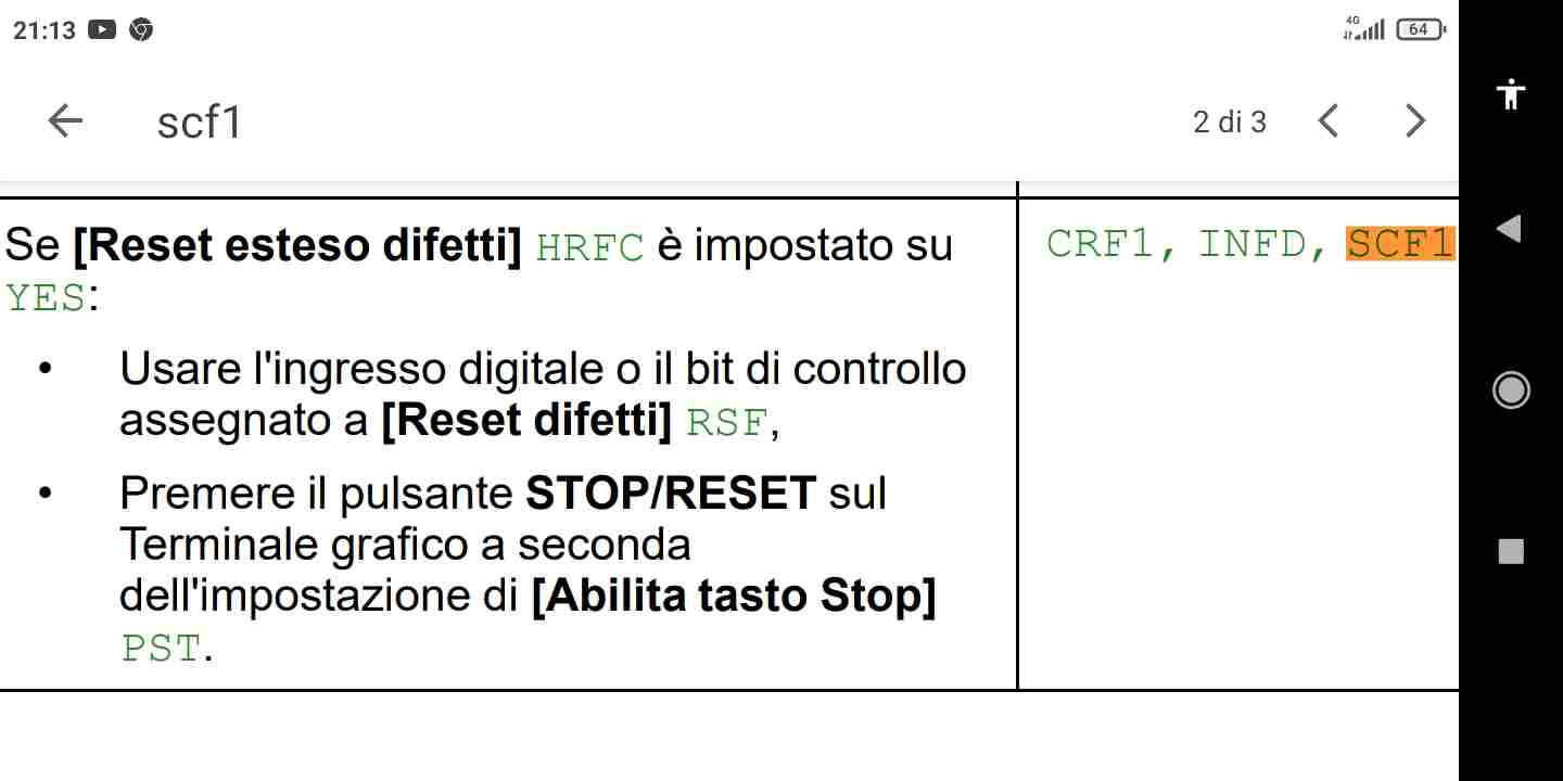

inverter SCHNEIDER ATV630 non si ripristina errore
Buongiorno,
nello specifico si tratta dell'errore SCF1 (cortocircuito motore),
1- ho scollegato tutta la cavetteria a valle dello stesso ( fasi e terre )
2- eseguita diagnosi da tastierino su IGBT,risulta L'IGBT 2 NON OK.
3- Eseguito controllo degli IGBT con multimetro,seguendo la procedura descritta qui da SCHNEIDER :
https://www.se.com/au/en/faqs/FAQ000260154/
risultano tutti e 3 gli IGBT   ok.
4- ho contattato l'assistenza tecnica e mi riferiscono che per quel tipo di allarme è sufficente togliere
alimentazione per ripristinarlo,se così non fosse sarebbe la scheda power difettosa.
Avete consigli?
grazie
Sul manuale ho trovato la seguente  nota ,ma non saprei  cosa fare
