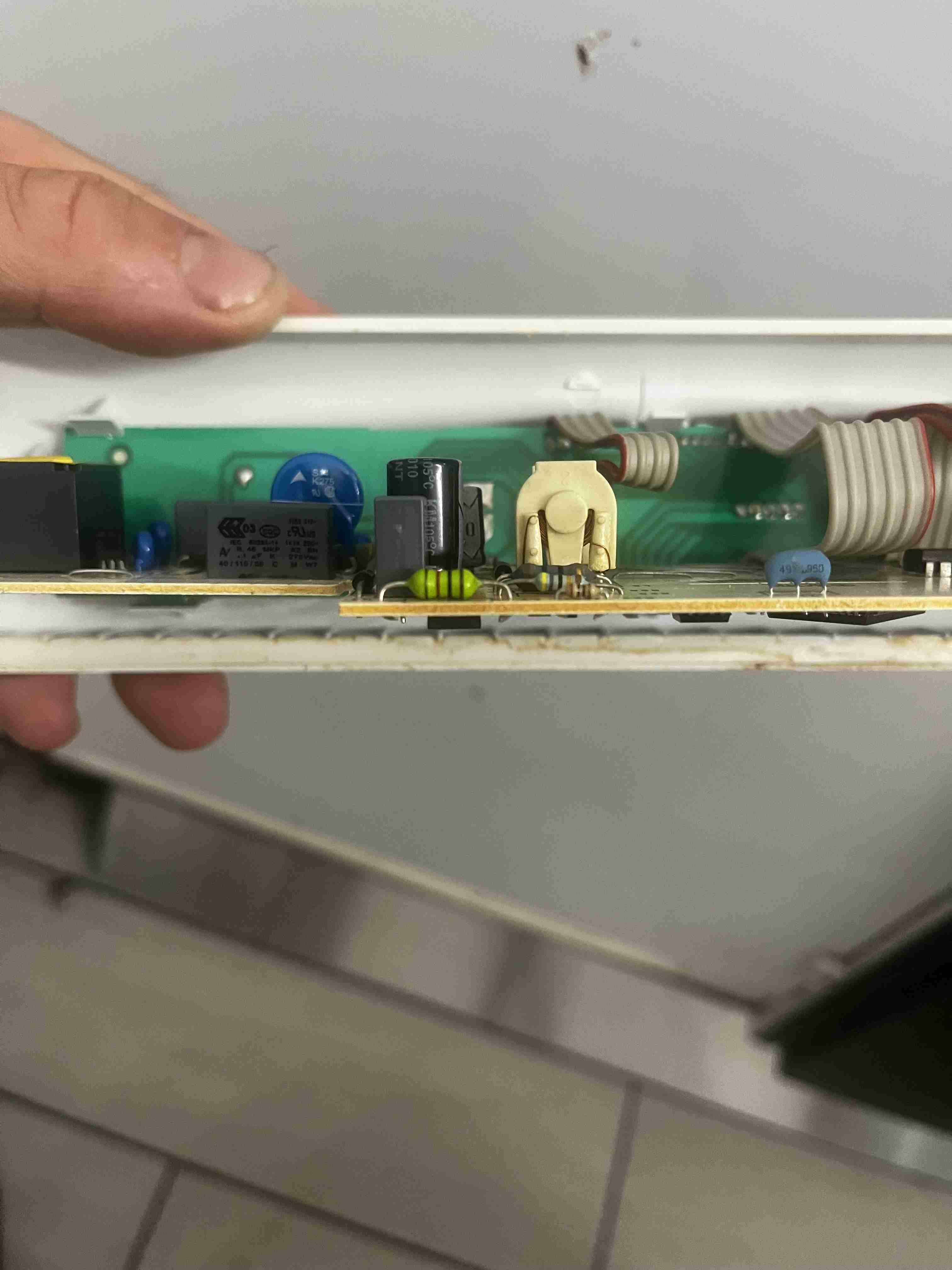

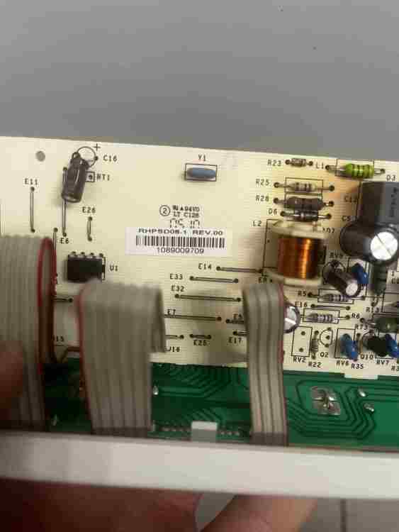

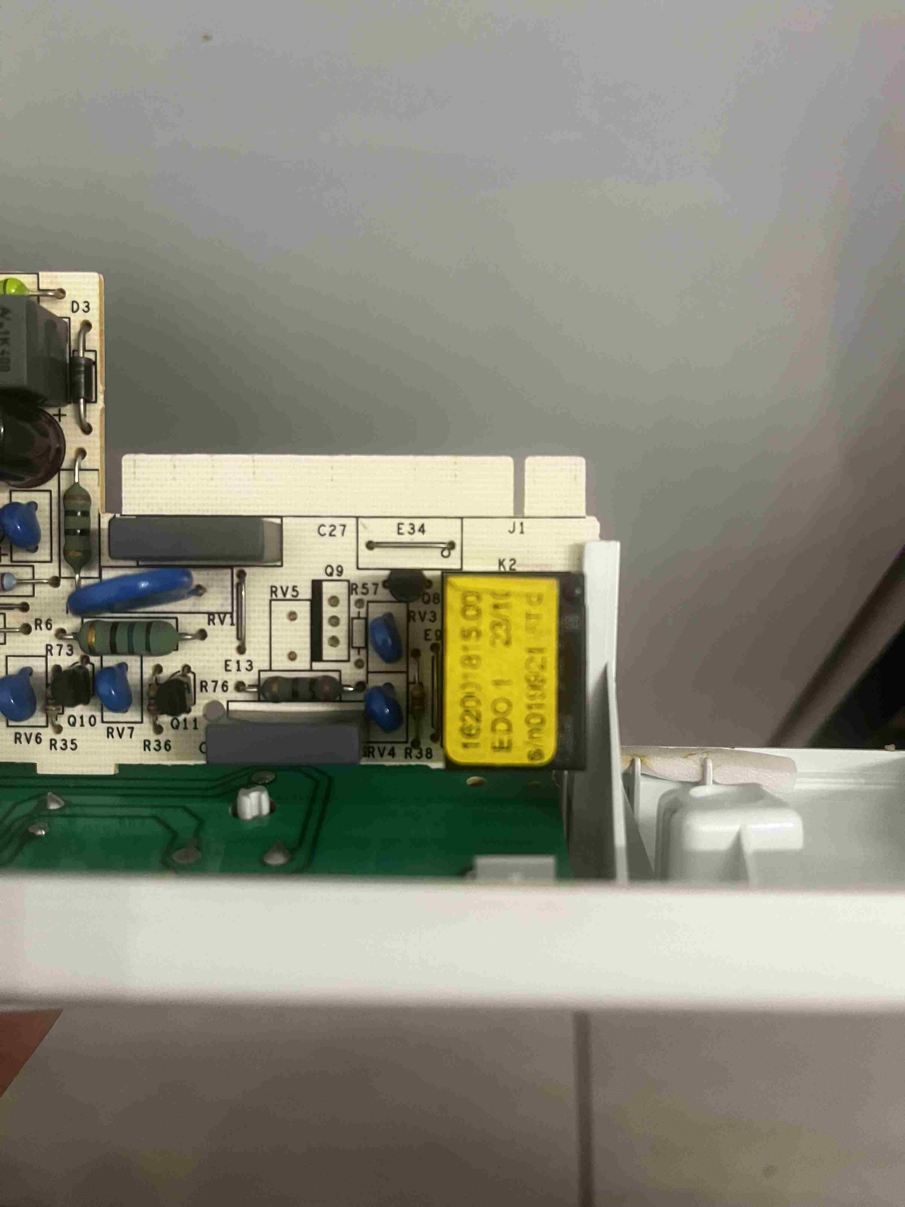

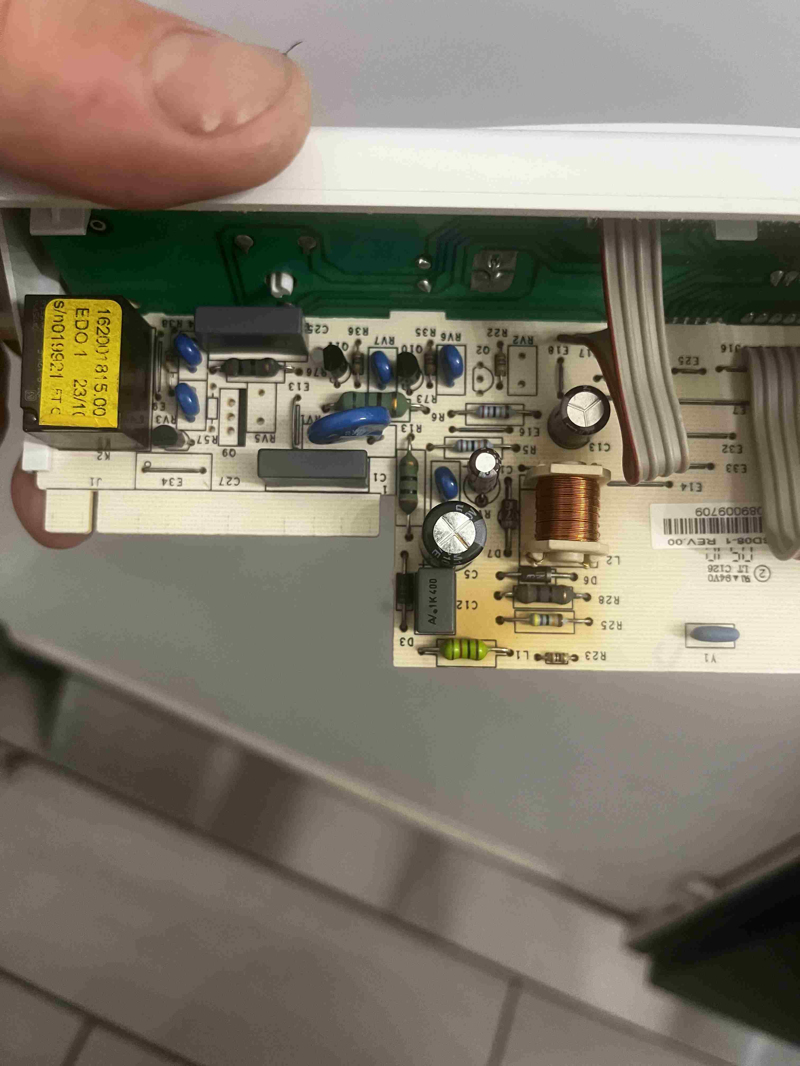

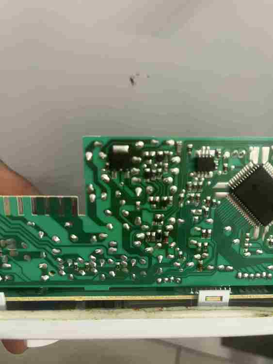

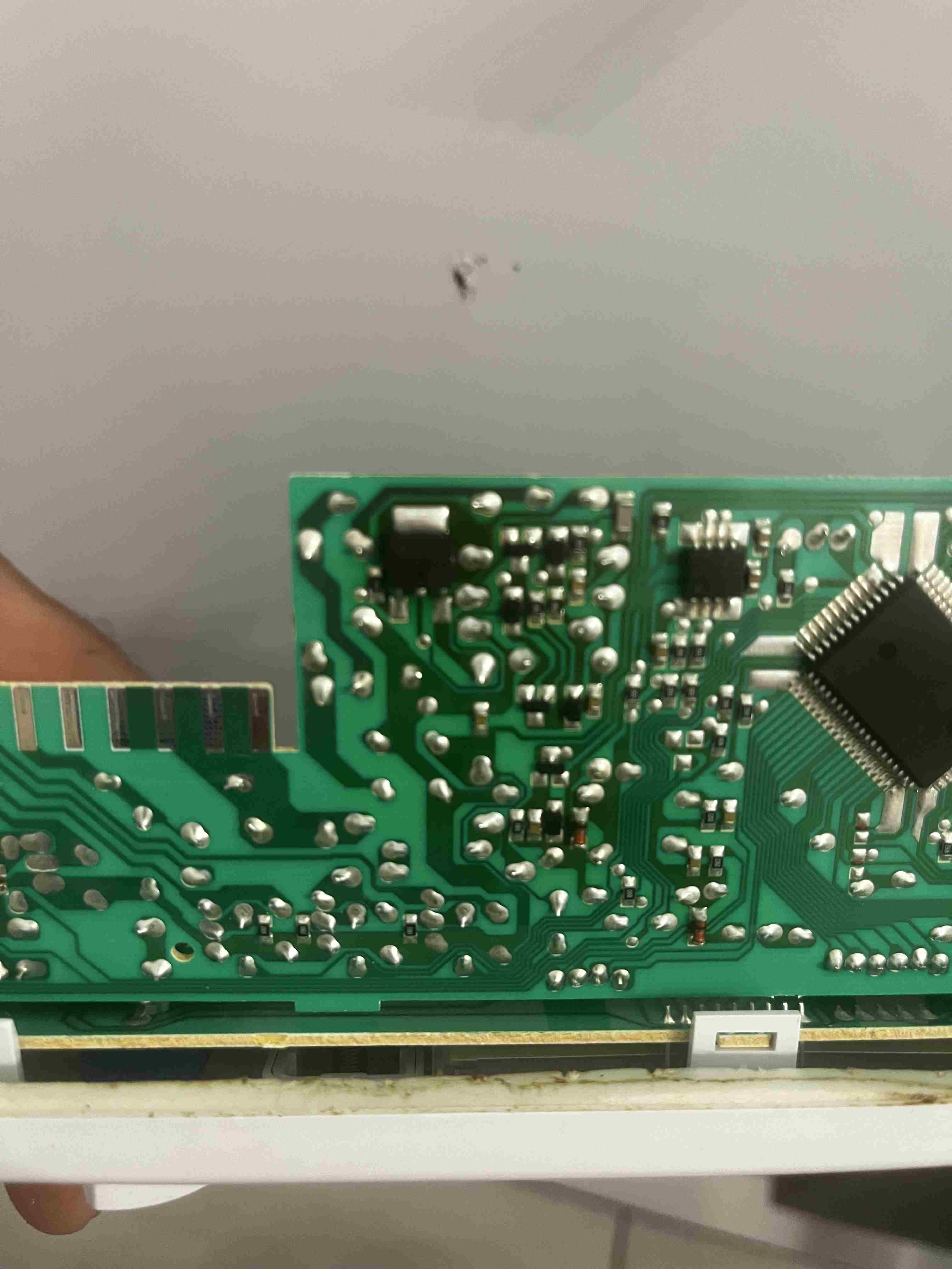

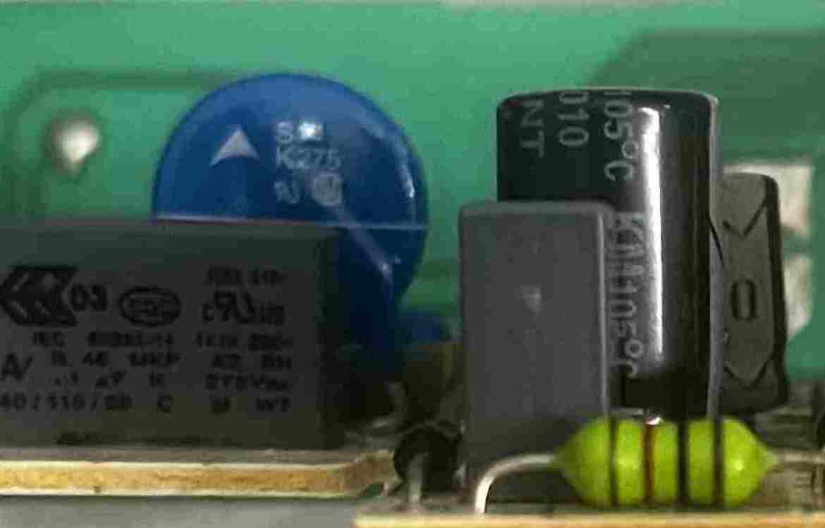

Buonasera,
questa sera aprendo il frigorifero ho notato uno strano lampeggio della luce interna, approfondendo ho notato che contemporaneamente alla luce di accende e spegne anche il display della scheda elettronica e si sente un ticchettio di un relè (sulla scheda), ovviamente il compressore non parte. Ho smontato la scheda ed ho notato una parte surriscaldata, dopo aver ricollegato il connettore (grande) il frigo è ripartito. Cosa consigliate? Allego le foto della scheda.
grazie
Stefano Dalmo
Controlla con un capacimetro  o sostituisci a tappeto tutti questi condensatori .elettrolitici e in poliestere quello di sinistra
