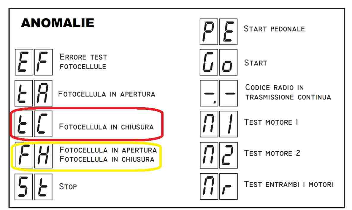

Nexus_ Inserito: 4 luglio 2025 Segnala Inserito: 4 luglio 2025 Buon pomeriggio, centrale Proteco Q60A/R da oggi ho allarme FC, che da manuale sarebbe errore fotocellule in chiusura, quindi il cancello da chiuso non si apre. Ho testato le 2 coppie di fotocellule e sembrano funzionare correttamente, al passaggio fanno scattare il relè e arrivano i 24VDC. Per farlo partire ho dovuto escludere le fotocellule ponticellando 3e8 come da manuale. Qualcuno ha idea di che prove fare? Potrebbero essere le fotocellule andate?? Grazie per eventuali consigli
ROBY 73 Inserita: 4 luglio 2025 Segnala Inserita: 4 luglio 2025 Ciao Nexus_, 16 ore fa, Nexus_ ha scritto: centrale Proteco Q60A/R https://www.proteco.net/sites/default/files/products-attached-manual/q60ar_06_prof_it.pdf 16 ore fa, Nexus_ ha scritto: ho allarme FC, che da manuale sarebbe errore fotocellule in chiusura, quindi il cancello da chiuso non si apre. Ho testato le 2 coppie di fotocellule e sembrano funzionare correttamente, al passaggio fanno scattare il relè e arrivano i 24VDC. Non trovo l'anomalia "FC", ma "tC" che indica appunto Fotocellula in chiusura, oppure "FH" che indica Fotocellula in apertura e Fotocellula in chiusura: 16 ore fa, Nexus_ ha scritto: Per farlo partire ho dovuto escludere le fotocellule ponticellando 3e8 come da manuale. Qualcuno ha idea di che prove fare? Potrebbero essere le fotocellule andate?? Togli il ponte 3-8 in centrale, apri la fotocellula RX e metti in cortocircuito i due fili che sono collegati nei morsetti C e NC, o comunque quelli del contatto (a seconda del modello), e vedi se funziona. A proposito, che fotocellule sono? Marca / modello e articolo preciso Se così funziona, allora il problema sono le fotocellule, se invece continua a non dare cenni di apertura, allora probabilmente il problema è il cavo di cui dovrai verificarne l'integrità con il tester. Casomai posta un paio di foto di tutto, compresi i collegamenti
Nexus_ Inserita: 5 luglio 2025 Autore Segnala Inserita: 5 luglio 2025 Ciao @ROBY 73, intanto grazie per la risposta. L'errore è si quello che hai indicato tu. Le fotocellule sono della Dieffematic da incasso internamente al cancello e stessa marca non ad incasso esternamente. Tutto è iniziato la mattina, fino alla sera prima tutto funzionava tranquillamente. Spero di fare i test che mi hai consigliato domani, temporali permettendo e trovare il guasto. Ma se la fotocellula interrompendo il fascio, fa scattare il relè potrebbe essere lo stesso guasta?
ROBY 73 Inserita: 5 luglio 2025 Segnala Inserita: 5 luglio 2025 6 ore fa, Nexus_ ha scritto: ........Ma se la fotocellula interrompendo il fascio, fa scattare il relè potrebbe essere lo stesso guasta? Sì!
Nexus_ Inserita: 20 settembre 2025 Autore Segnala Inserita: 20 settembre 2025 Il 05/07/2025 alle 18:24 , ROBY 73 ha scritto: Sì! Buongiorno, mi scuso per il ritardo nella risposta. Ho fatto le prove consigliate, se cortocircuito direttamente le fotocellule persiste l'errore, se lo cortocircuito in centrale non ho errori, quindi in teoria potrebbe essere il cavo... però mi rimane un dubbio di un errato cablaggio in centrale, durante le prove potrei aver involontariamente modificato qualche cablaggio, pertanto per partire da zero, mi segnerò tutto il cablaggio cavo per cavo e riparto alla ricerca del guasto, sarà una operazione lunga per mancanza di tempo. Per ora ho modificato il tempo in cui rimane aperto il cancello in 90 secondi. Ringrazio @ROBY 73 per le dritte e spero possa aiutarmi ancora qualora avessi altri dubbi, grazie
ROBY 73 Inserita: 20 settembre 2025 Segnala Inserita: 20 settembre 2025 8 ore fa, Nexus_ ha scritto: se cortocircuito direttamente le fotocellule persiste l'errore, se lo cortocircuito in centrale non ho errori, quindi in teoria potrebbe essere il cavo......... Sì, esatto, in teoria è così. Verifica anche che la tensione di alimentazione che arriva alle fotocellule (circa 24VDC) sia pressoché identica a quella in partenza dai morsetti 8 e 10 e anche 9 e 10 della centrale. Casomai posta delle foto dei collegamenti che ci capiamo meglio. 8 ore fa, Nexus_ ha scritto: Per ora ho modificato il tempo in cui rimane aperto il cancello in 90 secondi. OK 8 ore fa, Nexus_ ha scritto: Ringrazio @ROBY 73 per le dritte e spero possa aiutarmi ancora qualora avessi altri dubbi, Se non faccio 6 al Super Enalotto o se non me ne vado "a quel paese" prima del tempo, credo / spero di essere ancora qui 🤣, chiedi pure. Ciao prego
