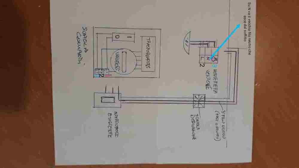

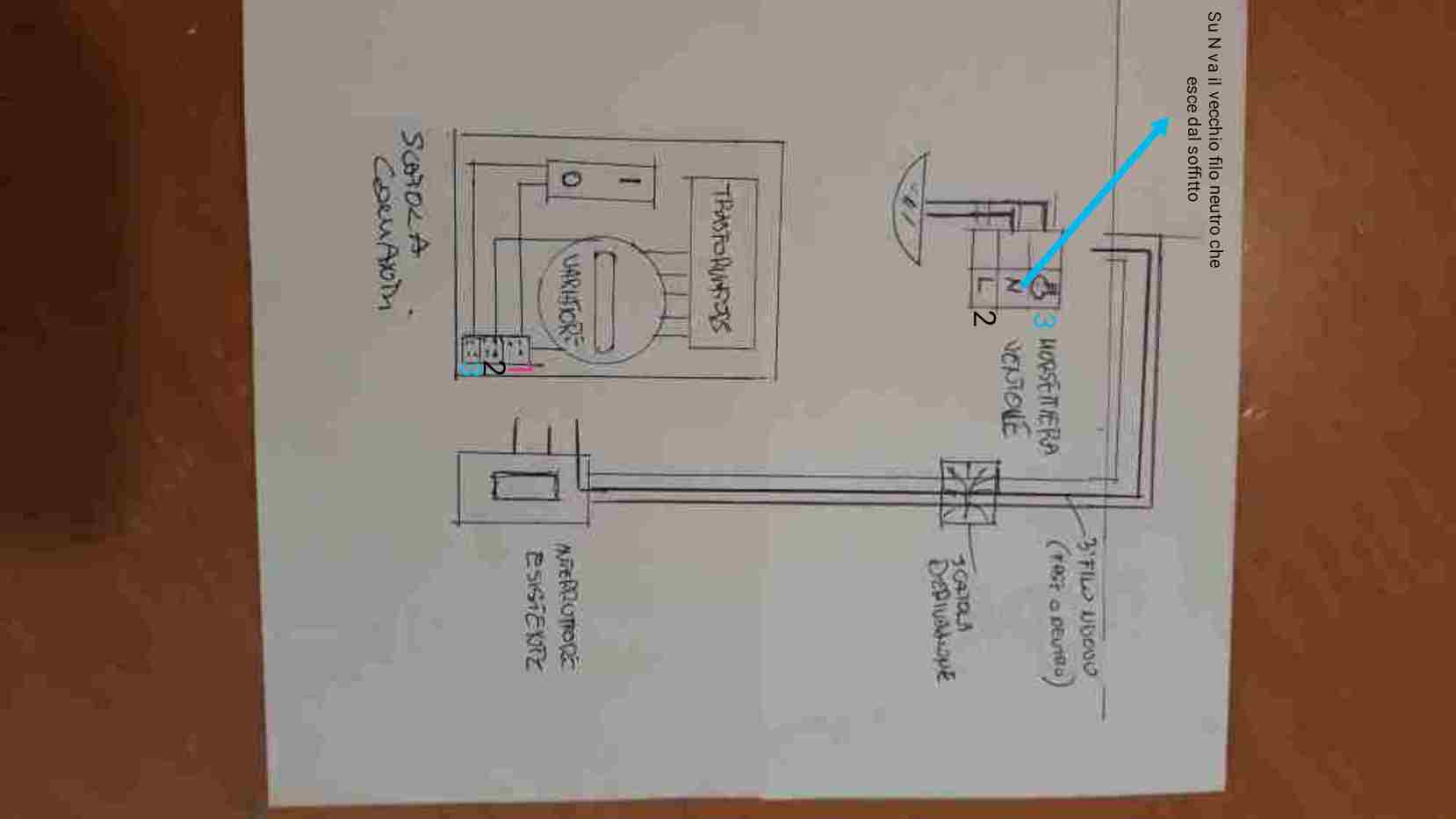

ventilatore a soffitto
Maurizio Colombi
32 minuti fa, ROSSSELLO ha scritto:
Problemi risolti
Magari raccontare come...
Solo per soddisfazione di chi ti ha dato una mano.
IMG_20250707_151126.thumb.jpg.85983c372022fdeac67b8de208d866e4.jpgSalve a tutti, ricapitolando per chi dovesse cimentarsi nel montaggio di un ventilatore da soffitto su un vecchio punte luce i passi sono quelli che seguono:
  1. passare un terzo filo che dal soffitto arriva direttamente all'interruttore, meglio se di un colore che ricorda che è una fase.
  2. scollegare i fili sul vecchio interruttore e verificare con un cercafase il filo che porta la fase diretta.
  3. collegare la fase diretta sul primo morsetto della scatola comandi (filo rosso nel nostro caso)
  4. collegare il secondo filo del vecchio interruttore sul morsetto centrale della scatola comandi (filo nero nel nostro caso). Questo filo è quello che sarà collegato ad L sulla morsettiera del ventilatore.
  5. il nuovo filo verrà collegato sul terzo morsetto della scatola comandi (filo blu nel nostro caso). Questo filo è quello che sarà collegato sul simbolo della lampadina nella morsettiera del ventilatore.
  6. collegare il vecchio neutro che usciva dal soffitto su N della morsettiera del ventilatore.
Così facendo il vecchio interruttore verrà abolito, le luci saranno accese all'interruttore sulla scatola comandi mentre il ventilatore dal commutatore rotativo che consente anche di variare la velocità.
Modificato: da Leone2285
