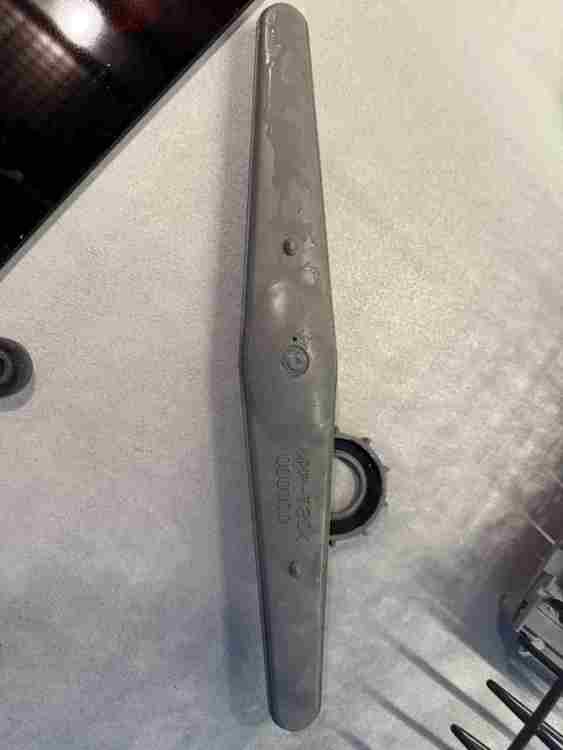

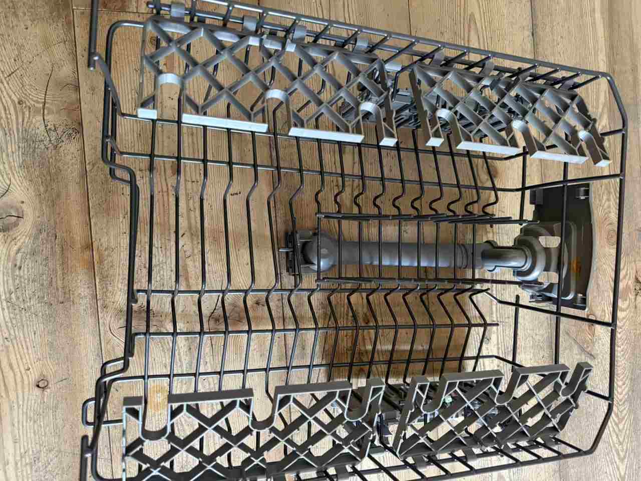

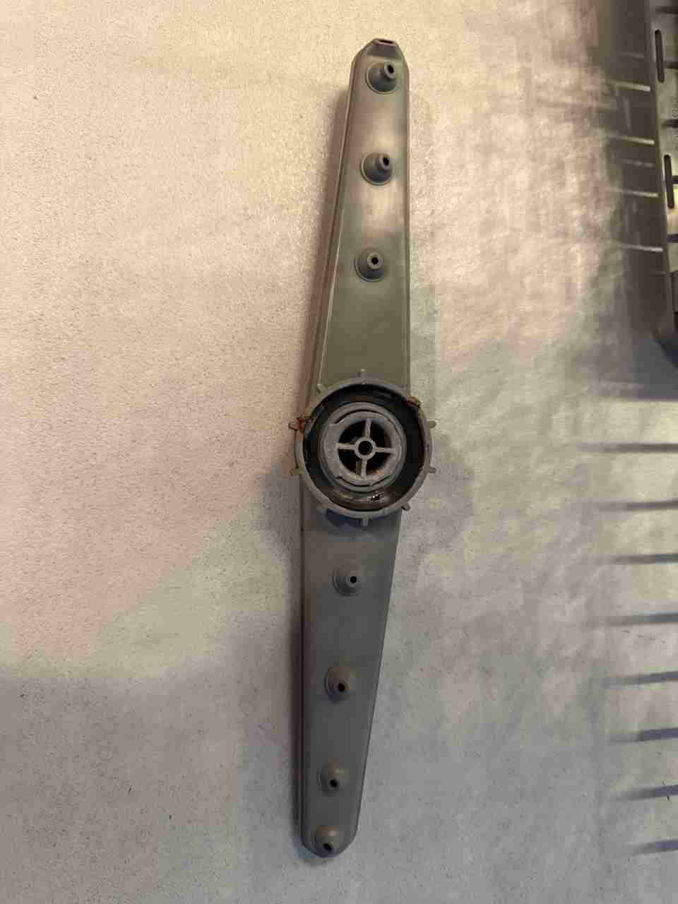

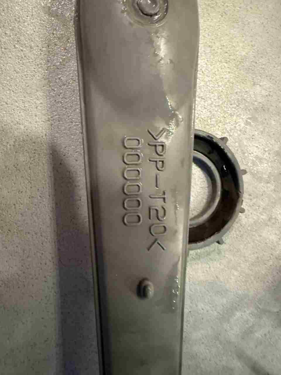

spn Inserito: 5 luglio 2025 Segnala Inserito: 5 luglio 2025 (modificato) Ciao a tutti... qualcuno sa dove trovare un braccio irroratore superiore per lavastoviglie da 45 cm nardi lsi45hl? è sicuramente una lavastoviglie "anziana"... però funziona ancora bene e mi spiacerebbe cambiarla perchè il braccio irroratore superiore si è consumato (non sta più nella sede della ghiera) grazie a tutti per i consigli Modificato: 5 luglio 2025 da spn aggiunte foto
Ciccio 27 Inserita: 5 luglio 2025 Segnala Inserita: 5 luglio 2025 Se fai delle foto cerchiamo di capire se è Ardo, Smeg (probabile) o cosa.
spn Inserita: 5 luglio 2025 Autore Segnala Inserita: 5 luglio 2025 7 minuti fa, Ciccio 27 ha scritto: Se fai delle foto cerchiamo di capire se è Ardo, Smeg (probabile) o cosa. Le ho messe nel primo post! grazie mille!!!
Ciccio 27 Inserita: 5 luglio 2025 Segnala Inserita: 5 luglio 2025 Ariston/Indesit. Ma li trovi anche tramite Candy.
spn Inserita: 6 luglio 2025 Autore Segnala Inserita: 6 luglio 2025 11 ore fa, Ciccio 27 ha scritto: Ariston/Indesit. Ma li trovi anche tramite Candy. Per ora ho trovato solo un cinese che lo vende su amazon a 50 euro ... qualche dritta su dove prenderlo?
spn Inserita: 19 agosto 2025 Autore Segnala Inserita: 19 agosto 2025 Il 06/07/2025 alle 16:24 , Ciccio 27 ha scritto: Ebay? Trovate su vinted... sono identiche tranne il colore, che è bianco, e il fatto che hanno 2 irroratori orientati anche sotto...
Ciccio 27 Inserita: 20 agosto 2025 Segnala Inserita: 20 agosto 2025 Importante che funzioni. E dovrebbe. 😉
spn Inserita: 20 agosto 2025 Autore Segnala Inserita: 20 agosto 2025 3 ore fa, Ciccio 27 ha scritto: Importante che funzioni. E dovrebbe. 😉 per ora funziona alla grande... dovrò valutare come gestire i "carrelli", che potrebbero arrugginire... ma questa è un'altra storia...
Ciccio 27 Inserita: 20 agosto 2025 Segnala Inserita: 20 agosto 2025 Anche se appare poco ortodosso, io li rivesto di silicone.
