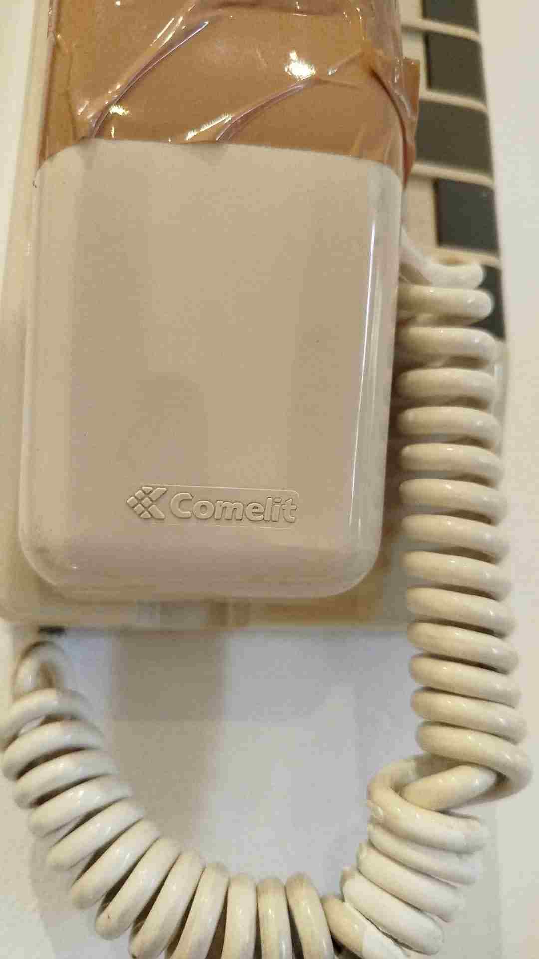

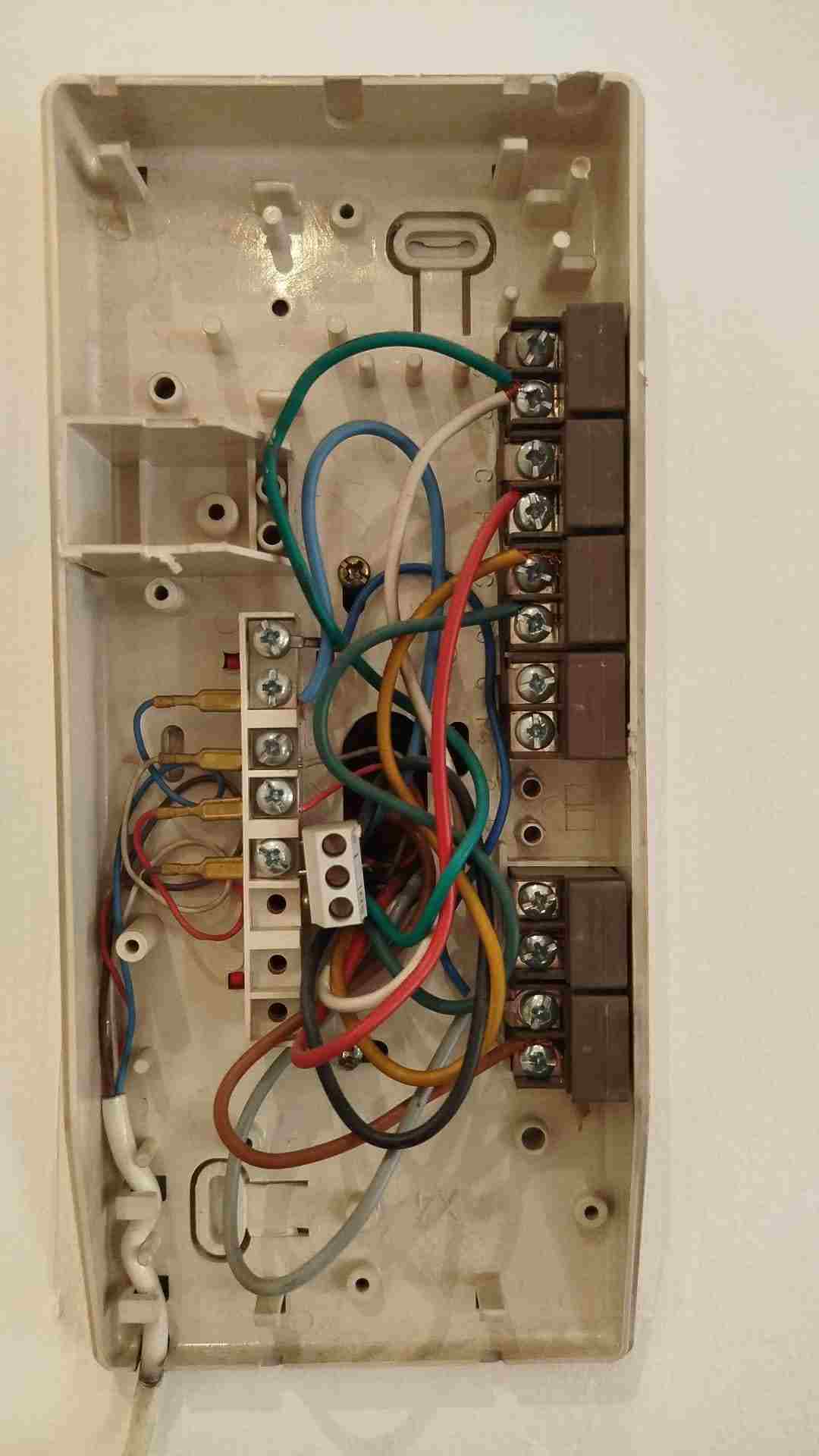

youssef_0411 Inserito: 7 luglio 2025 Segnala Inserito: 7 luglio 2025 (modificato) Buongiorno Desidero di chiedere informazioni in merito alla sostituzione cornetta comelit Voglio chiedere quale il modello compatibile Modificato: 7 luglio 2025 da youssef_0411
Maurizio Colombi Inserita: 7 luglio 2025 Segnala Inserita: 7 luglio 2025 L'immagine ed i dati che hai fornito dicono poco e niente. Vedi se riesci ad aprire la cornetta e fare una foto ai collegamenti.
youssef_0411 Inserita: 8 luglio 2025 Autore Segnala Inserita: 8 luglio 2025 Buongiorno Maurizio Grazie per la risposta ti allego foto cornetta da dentro
GiRock Inserita: 8 luglio 2025 Segnala Inserita: 8 luglio 2025 (modificato) Sembra un Comelit 2101, QUI lo trovi usato in buone condizioni e a poco, al limite recuperi la cornetta... Modificato: 8 luglio 2025 da GiRock Link non corretto
