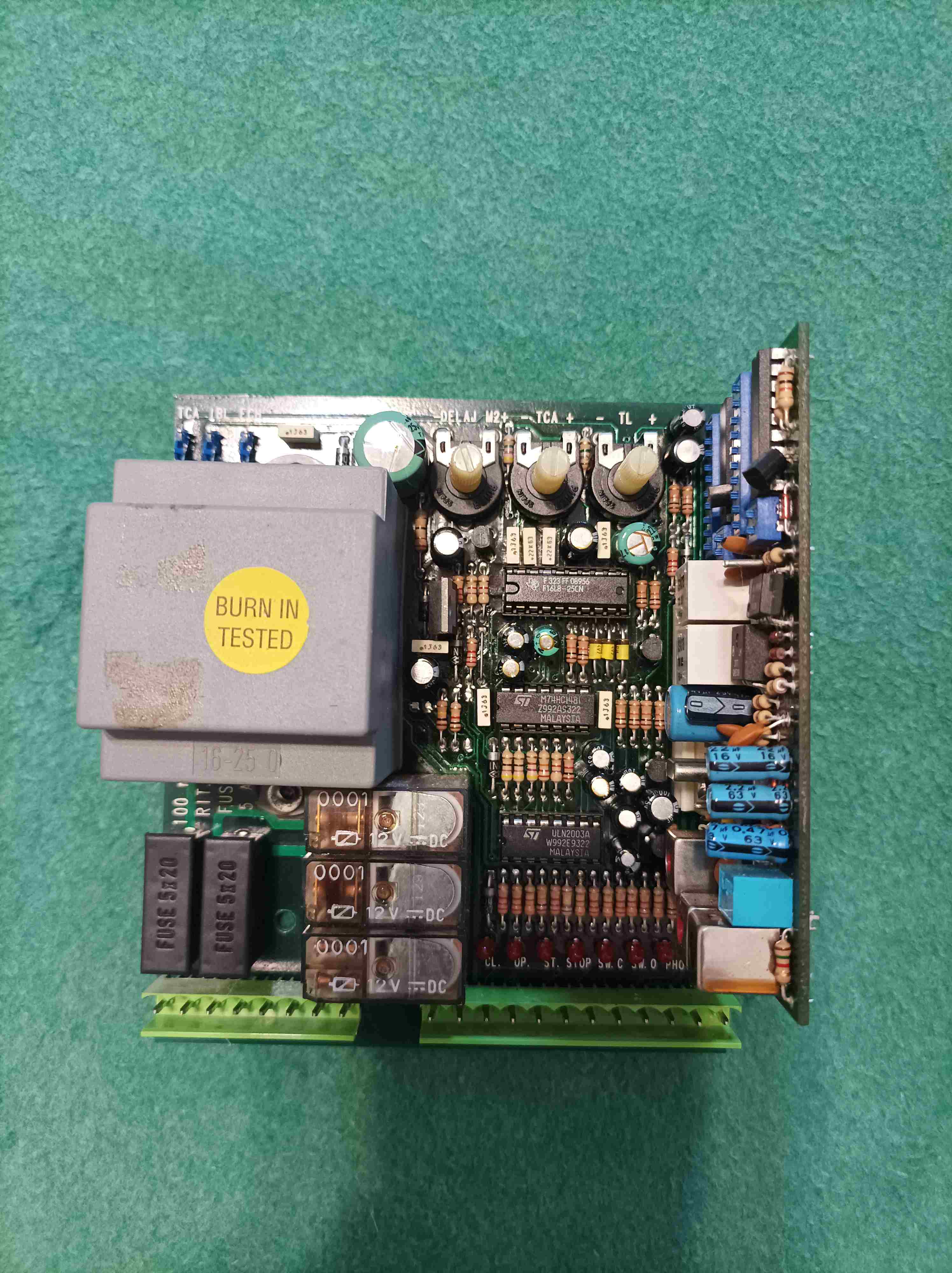

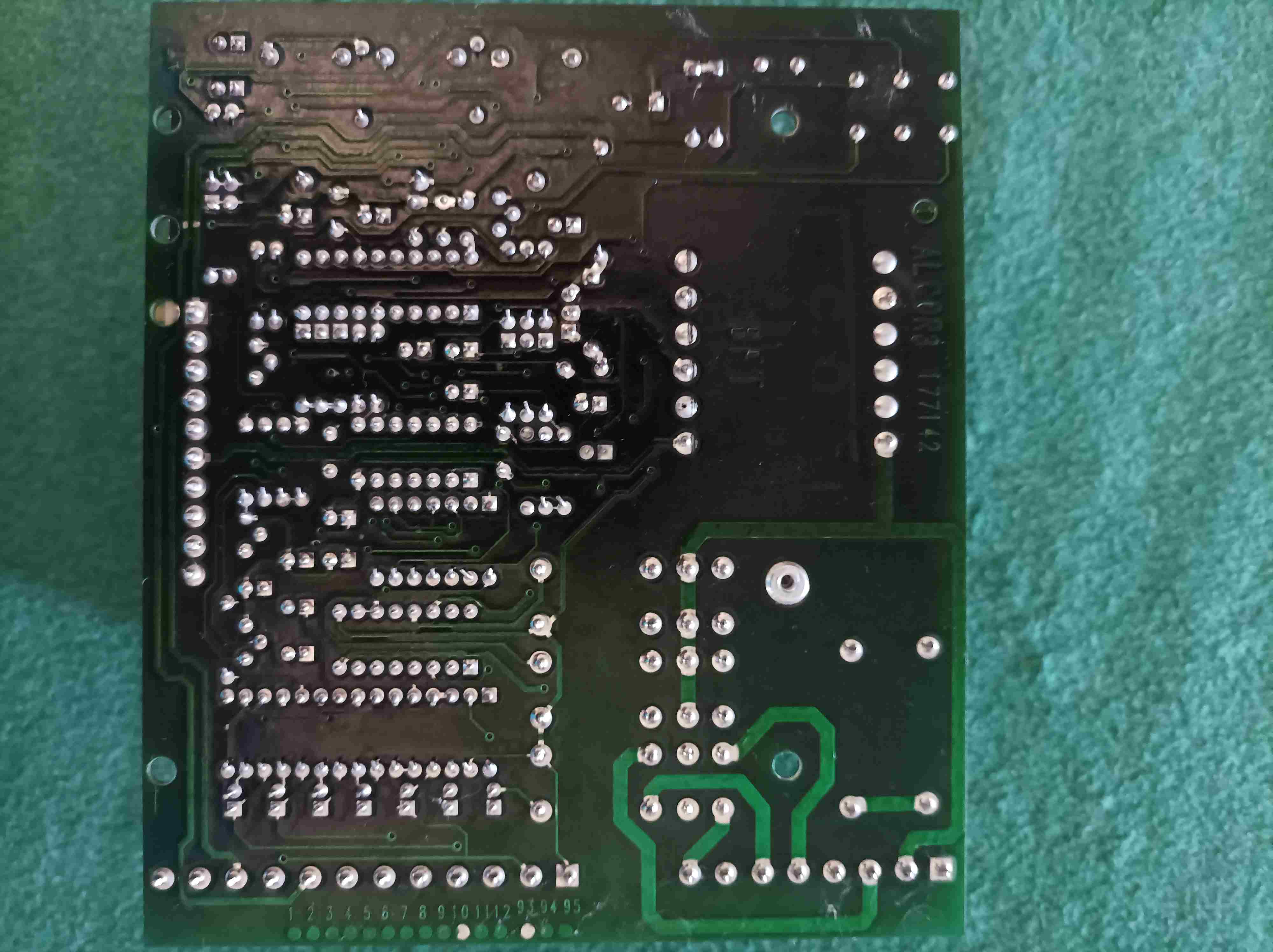

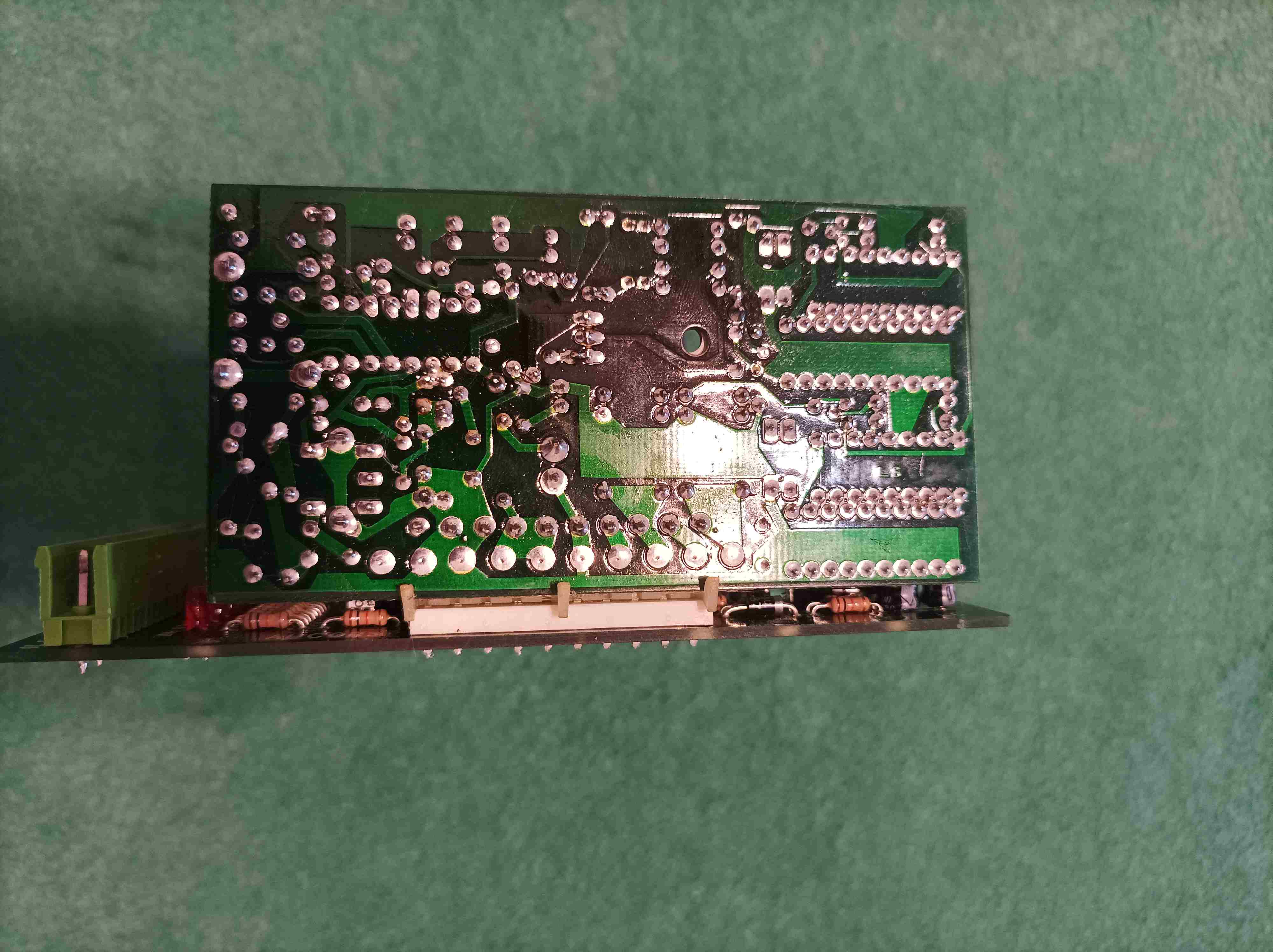

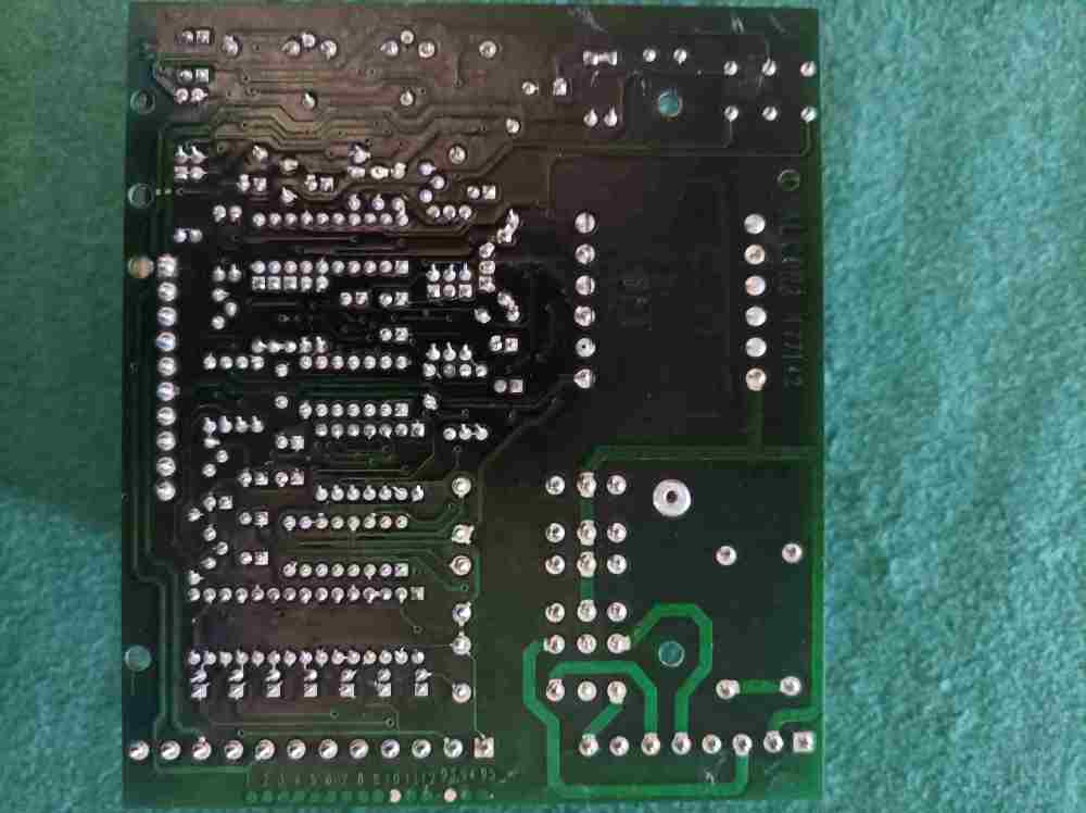

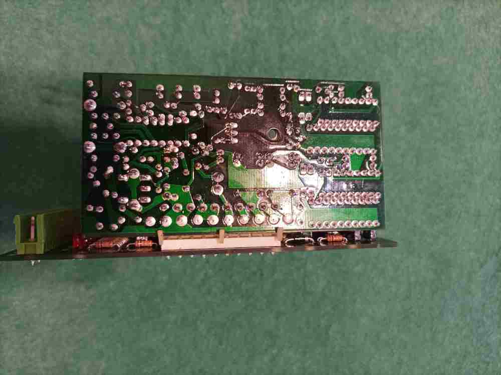

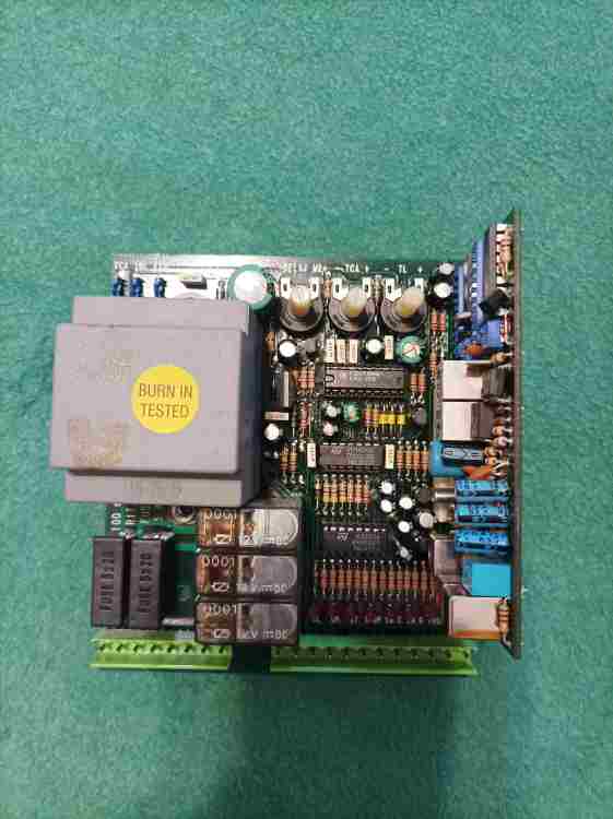

Antonio 957 Inserito: 7 luglio 2025 Segnala Inserito: 7 luglio 2025 BUON giorno, dopo circa 30 anni la mia scheda alcor 3 non funziona. Le lucine : stop, sw c, sw o e phot ( che sono le ultime 4 a dx) sono accese; quando schiaccio il telecomando si accende un attimo ST ma non succede niente. Non so se ne vale la pena rigenerarla, per sostituirla, penso che non se ne trovano più, quale scheda potrei montare con le stesse caratteristiche e gli stessi telecomandi? Grazie mille.
Stefano Dalmo Inserita: 7 luglio 2025 Segnala Inserita: 7 luglio 2025 Io proverei a fare un ponte sui morsetti delle sicurezze . Staccando momentaneamente i cavi . se ricordo bene , perché lo schema non l’ho trovato , Tra 9- 11 - 12- 13-14. il 10 no perché dovrebbe essere il comando start . magari prima controlla il cablaggio , e identifica dove vanno i cavi , se non hai lo schema , che se anche dovessi sostituire la scheda , comunque devi sapere i dati di questa .
ROBY 73 Inserita: 7 luglio 2025 Segnala Inserita: 7 luglio 2025 Ciao Antonio 957, 11 ore fa, Antonio 957 ha scritto: la mia scheda alcor 3 non funziona. Non è quello della Alcor 3, ma Alcor 6, ma è pressoché identico: https://www.agents.lv/assets/img/prece/gate automation/BFT/CONTROL UNIT/ALCOR N/bft-alcor.pdf 11 ore fa, Antonio 957 ha scritto: Le lucine : stop, sw c, sw o e phot ( che sono le ultime 4 a dx) sono accese; quando schiaccio il telecomando si accende un attimo ST ma non succede niente. I led sono accesi tutti con la stessa intensità, oppure uno o più con una luce più flebile? Prova a fare i ponti con dei fili come ha detto @Stefano Dalmo e vedi se funziona, altrimenti...... 11 ore fa, Antonio 957 ha scritto: Non so se ne vale la pena rigenerarla, per sostituirla, penso che non se ne trovano più, quale scheda potrei montare con le stesse caratteristiche e gli stessi telecomandi? Secondo me no, non conviene cercare di ripararla, poi se tu ne sei in grado, allora alzo le mani e ben venga per te, però potrebbe essere una perdita di tempo. Per sostituirla puoi prendere qualsiasi scheda per due motori a 230V, personalmente "adoro" le NOLOGO START-S11CT: https://www.mtdistribuzione.it/media/product_download/c/2/1/f/c21f15be938b90cf87360f711fc367b90eb5abe6_START_S11CT_290319_VXX03_IT.pdf oppure START-S4XL: https://www.bdfweb.it/media/pbro/2232/20210223121930/centrale-1-2-motori-230v-nologo-a-latina.pdf Per usare gli stessi radiocomandi che dovrebbero essere ancora i vecchi T01 o T02 a 30MHz, puoi estrarre l'attuale ricevente e saldare sei fili (compreso il cavo dell'antenna) direttamente sul retro della ricevente, oppure per semplificare le cose, puoi prendere la scheda adattatore RAU: https://www.atecnica.it/file/ist-bft-rau-scheda-per-collemanto-filare-ricevente-clonix-innesto-p111449.pdf Poi se ascolti me, fai quello che vuoi 😅
