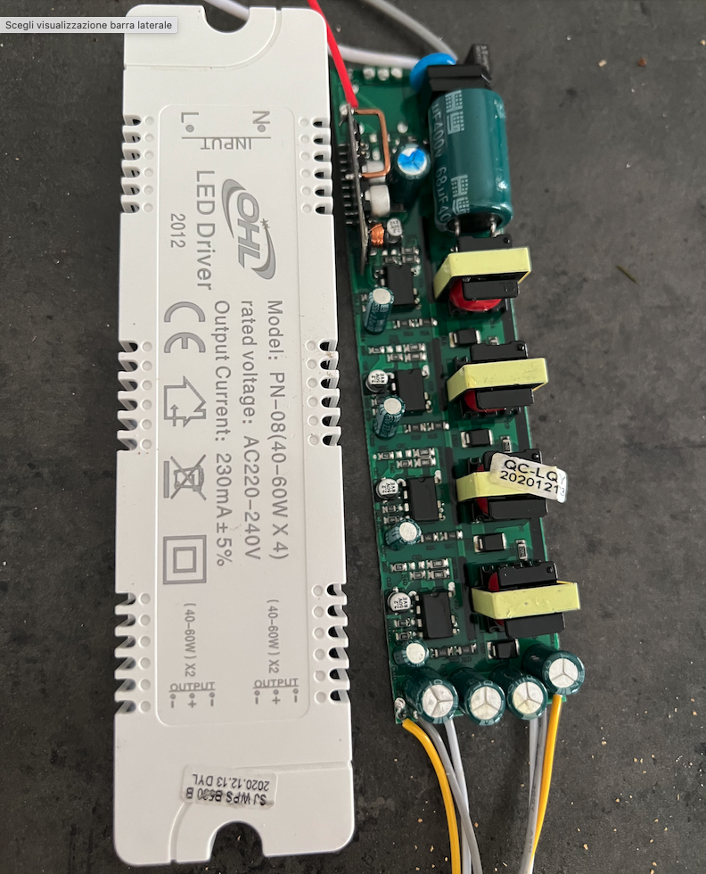

Marco_6952 Inserito: 8 luglio 2025 Segnala Inserito: 8 luglio 2025 Buongiorno a tutti, ho acquistato un lampadario a led con telecomando per la mia camera, ma avendo i relè per accendere in più punti, il lampadario non funziona bene a volte si accende e a volte no. volevo sapere se potevo eliminare il telecomando e attaccarlo diretto senza far saltare casa grazie. Allego immagine e ringrazio per chi volesse aiutarmi
Stefano Dalmo Inserita: 8 luglio 2025 Segnala Inserita: 8 luglio 2025 Scusa , ma se il telecomando non lo usi , si accende dai vari punti o no? nel senso , nel momento in cui accendi dai diversi punti , il lampadario si accende o ha bisogno sempre dell’input del telecomando ?
Leone2285 Inserita: 8 luglio 2025 Segnala Inserita: 8 luglio 2025 Ciao Marco, questo dispositivo necessita di un alimentazione continua. Alcuni possono essere programmati in modo che se va la luce quando ritorna devono accendersi ed è quello che serve a te. Se non erro il vecchio relè che avevi commutava in 4 posizioni: tutto acceso, acceso uno, acceso l'altro e tutto spento. Sul lampadario originale dovresti avere due fasi e un neutro. Scegli la fase che viene lanciata alternativamente dal rele in modo che schiacci e accendi schiacci e spegni. Scegliendo l'altra fase invece la sequenza è questa: accende, accende, spegne, spegne.
Leone2285 Inserita: 8 luglio 2025 Segnala Inserita: 8 luglio 2025 Scusami sempre Stefano, ma sei sempre più veloce di me e scopro che hai già risposto dopo che ho pubblicato il post. Saluti.
Marco_6952 Inserita: 8 luglio 2025 Autore Segnala Inserita: 8 luglio 2025 Grazie per le risposte, allora io il telecomando non lo uso, uso solo gli interruttori delle stanze. come accendo il lampadario, flescia, si spenge poi dopo un pò si riaccende o lampegga spesso alterna luce fredda luce calda insomma è posseduto...
Stefano Dalmo Inserita: 8 luglio 2025 Segnala Inserita: 8 luglio 2025 Collegalo ad una spina e provalo in una presa , vedi se fa la stessa cosa
Marco_6952 Inserita: 8 luglio 2025 Autore Segnala Inserita: 8 luglio 2025 Ok buona idea ci provo e poi ti dico
Marco_6952 Inserita: 8 luglio 2025 Autore Segnala Inserita: 8 luglio 2025 Ma se elimino il circuito e collego i fili diretti si brucia? o è fondamentale il circuito stampato?
Leone2285 Inserita: 8 luglio 2025 Segnala Inserita: 8 luglio 2025 (modificato) Se non dovesse funzionare per tagliare la testa al toro ruota la spina così sei sicuro di aver dato la fase su L. Speriamo bene. Modificato: 8 luglio 2025 da Leone2285
Leone2285 Inserita: 8 luglio 2025 Segnala Inserita: 8 luglio 2025 Sul soffitto quanti fili hai? Hai collegato bene?
Marco_6952 Inserita: 8 luglio 2025 Autore Segnala Inserita: 8 luglio 2025 fase neutro e massa, credo di si ho anche collegato una lampadina per verificare che funzionasse il tutto
Leone2285 Inserita: 8 luglio 2025 Segnala Inserita: 8 luglio 2025 Quindi il relè non agisce solo sul lampadario?
Leone2285 Inserita: 8 luglio 2025 Segnala Inserita: 8 luglio 2025 Quando hai collegato come ti ha detto Stefano si è acceso subito o hai agito sul telecomando?
Stefano Dalmo Inserita: 8 luglio 2025 Segnala Inserita: 8 luglio 2025 Prova ad invertire il collegamento a soffitto . altrimenti se neanche funziona bene , devi mettere un condensatore per eliminare il problema . quindi collegalo in un modo , se fa il problema , inverti il collegamento .fai sapere
Marco_6952 Inserita: 8 luglio 2025 Autore Segnala Inserita: 8 luglio 2025 Credo di aver individuato il problema, ho provato ad accendere e spengere la lampadina che ho messo per verificare che al soffitto arrivasse tensione, e dopo un pò ha iniziato a dare lo stesso problema forse è il relè, apro la scatola e verifico
Marco_6952 Inserita: 8 luglio 2025 Autore Segnala Inserita: 8 luglio 2025 nulla i relè ok la corrente c'è l'unica cosa essendo una casa vecchia devo capire se quello prima di me ha fatto qualche giunta per arrivare al soffito altrimenti non si spiega
Stefano Dalmo Inserita: 8 luglio 2025 Segnala Inserita: 8 luglio 2025 Ma ha fatto quello che ti ho scritto ? la lampadina di prova è a led o incandescenza .
Leone2285 Inserita: 8 luglio 2025 Segnala Inserita: 8 luglio 2025 La corrente devi averla sul soffitto quando premi il pulsante. Non è detto che un relè che scatta poi chiuda un contatto che magari è ossidato. Comunque devi fare la prova che ti ha consigliato Stefano. Se con una ad incandescenza funziona bene mentre con una a led no puoi escludere il malfunzionamento del relè. Verifica che sul soffitto sia la fase ad essere interrotta e non il neutro. Se la fase è sempre presente significa che il relè agisce sul neutro.
Marco_6952 Inserita: 9 luglio 2025 Autore Segnala Inserita: 9 luglio 2025 Buongiorno, provato con la lampada incandescente, e non va.... ho trovato una nuova scatola di derivazione nascosta nella cabina armadio, dove passano i cavi dei pulsanti oggi svuoto tutto e controllo anche li, speriamo di arrivare a capo.
Leone2285 Inserita: 9 luglio 2025 Segnala Inserita: 9 luglio 2025 Assicurati che il relè sia funzionante.
