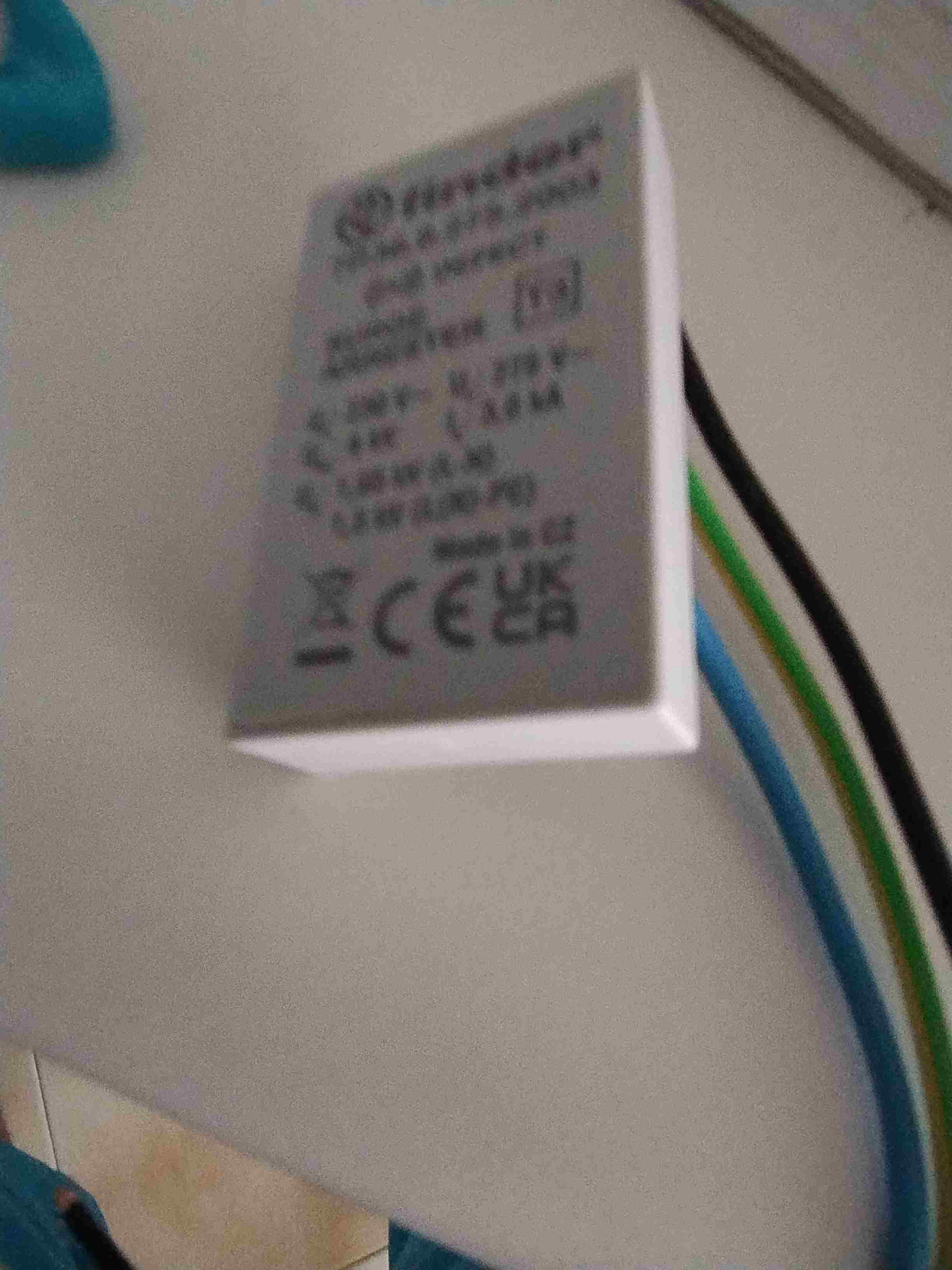

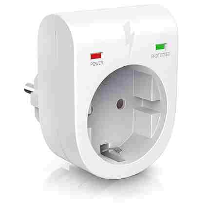

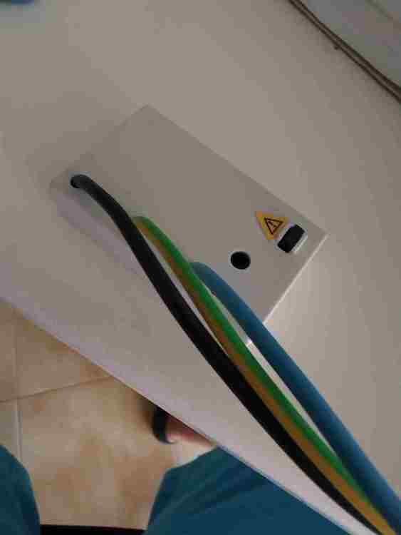

michy1990 Inserito: 9 luglio 2025 Segnala Inserito: 9 luglio 2025 Salve, come da titolo sto cercando uno scaricatore di sovratensione. Quale mi consigliereste ? Grazie mille a tutti
reka Inserita: 9 luglio 2025 Segnala Inserita: 9 luglio 2025 sei troppo vago la scelta degli SPD è complicata e dipende da molti fattori. la cosa migliore e cercare sui siti dei produttori, di solito hanno tutorial che guidano nella scelta, e poi farti togliere dubbi più specifici. l'importante è avere una buona terra nell'impianto
Livio Orsini Inserita: 9 luglio 2025 Segnala Inserita: 9 luglio 2025 (modificato) 47 minuti fa, michy1990 ha scritto: Quale mi consigliereste ? Come già scritto da Reka non dai dati suffcienti per la scelta. Puoi mettere SPD di tipo 2 immediatamente prima degli MGT-MGTD, poi mettere eventualmente degli SPD 3 alle varie prese. Come già scritto la cosa fondamentale è avere un'ottima linea di terra. Anch'io ti consiglio di leggere i tutorials dei produttori. In particolare ti segnale quello di ABB (sul sito ABB), ma anche Finder ha delle ottime istruzioni in lingua italiana. Modificato: 9 luglio 2025 da Livio Orsini
NovellinoXX Inserita: 9 luglio 2025 Segnala Inserita: 9 luglio 2025 55 minuti fa, michy1990 ha scritto: Quale mi consigliereste ? Innanzitutto è necessario sapere da che tipo di sovratensione vuoi proteggerti.
michy1990 Inserita: 9 luglio 2025 Autore Segnala Inserita: 9 luglio 2025 Non si fa una verifica dell'impianto di terra da quando è stato costruito il fabbricato. D'altronde nel quadro elettrico non ho uno spazio . Dovrei installare un scaricatore di sovratensione subito dopo il contatore, poi a monte dei IPD e infine uno SPD3 in parallelo alle prese. Volevo installare, invece, non so se può essere utile, aggeggi di questo tipo
michy1990 Inserita: 9 luglio 2025 Autore Segnala Inserita: 9 luglio 2025 D'altronde,se dovesse cadere un fulmine nelle vicinanze,e allo stesso tempo tocco, ad esempio, la carcassa della lavatrice, scaricando tutto verso la linea di terra, non è che prendo la scossa? Scusate della domanda
michy1990 Inserita: 9 luglio 2025 Autore Segnala Inserita: 9 luglio 2025 27 minuti fa, NovellinoXX ha scritto: Innanzitutto è necessario sapere da che tipo di sovratensione vuoi proteggerti. Da sovratensioni di manovra e poi da tensioni indotte da scariche atmosferiche
Livio Orsini Inserita: 9 luglio 2025 Segnala Inserita: 9 luglio 2025 17 minuti fa, michy1990 ha scritto: Volevo installare, invece, non so se può essere utile, aggeggi di questo tipo È un giocattolino; probabilmente (nella migliore delle ipotesi) avrà un varistore in parallelo alla linea. 15 minuti fa, michy1990 ha scritto: non è che prendo la scossa? Dipende. Se il fulmine colpisse la linea ettrica, in prossimità della tua abitazione, nel momento in cui stai toccando la massa metallica di qualche elettrodomestico connesso alla rete elettrica, potresti subire dei danni da fulminazione; molto dipende da quanto regge l'isolamento dell'apparecchio che stai toccando. Comunque, in questo caso, tutte le apparecchiature elettriche connesse alla rete elettrica, subirebbero dei danni. Un tempo c'era la buona abitudine di rimuovere le spine di tutti gli apparecchi elettrici, durante i temporali.
reka Inserita: 9 luglio 2025 Segnala Inserita: 9 luglio 2025 gli scaricatori servono a proteggere l'impianto e gli utilizzatori, la protezione delle persone è un'altra cosa. se non hai spazio nei quadri non è che puoi farci molto.
NovellinoXX Inserita: 9 luglio 2025 Segnala Inserita: 9 luglio 2025 1 ora fa, michy1990 ha scritto: Da sovratensioni di manovra e poi da tensioni indotte da scariche atmosferiche Sono cose diverse, ma come ha scritto Reka 1 ora fa, reka ha scritto: se non hai spazio nei quadri non è che puoi farci molto. quindi inutile discuterne. 2 ore fa, michy1990 ha scritto: Volevo installare, invece, non so se può essere utile, aggeggi di questo tipo Invece per questo ti consiglio qualcosa di più serio, tipo questo Almeno e' un prodotto europeo e hai un dato certo (13.500A) oppure installi all'interno della presa da proteggere questo quì
michy1990 Inserita: 11 luglio 2025 Autore Segnala Inserita: 11 luglio 2025 Il 09/07/2025 alle 12:50 , NovellinoXX ha scritto: Sono cose diverse, ma come ha scritto Reka quindi inutile discuterne. Invece per questo ti consiglio qualcosa di più serio, tipo questo Almeno e' un prodotto europeo e hai un dato certo (13.500A) oppure installi all'interno della presa da proteggere questo quì Ciao alla presa è collegato una ciabatta, quindi sé collego questo aggeggio in parallelo alla suddetta presa proteggerà tutto ciò che è collegato alla ciabatta, giusto?
NovellinoXX Inserita: 11 luglio 2025 Segnala Inserita: 11 luglio 2025 34 minuti fa, michy1990 ha scritto: giusto? Giusto!
reka Inserita: 12 luglio 2025 Segnala Inserita: 12 luglio 2025 io nelle prese dove ho apparecchi delicati (=apparecchi che se salta la scheda ti sparano dai 300euro in su) metto quegli scaricatori, e ho tipo 1+2 al contatore e tipo 2 al QG
michy1990 Inserita: 12 luglio 2025 Autore Segnala Inserita: 12 luglio 2025 5 ore fa, reka ha scritto: io nelle prese dove ho apparecchi delicati (=apparecchi che se salta la scheda ti sparano dai 300euro in su) metto quegli scaricatori, e ho tipo 1+2 al contatore e tipo 2 al QG Che intendi con apparecchi dedicati?
reka Inserita: 12 luglio 2025 Segnala Inserita: 12 luglio 2025 l'ho detto, dove ci sono schede che come minimo ti fanno pagare 2/300 euro. io l'ho messo nel quadretto del locale tecnico da barra dine e uno come quello linkato nella fresa dove attacco la caldaia e il termostato wifi tado ad esempio.
michy1990 Inserita: 15 luglio 2025 Autore Segnala Inserita: 15 luglio 2025 Che serve la linguetta nera posizionata indietro sotto il simbolo di attenzione?
reka Inserita: 15 luglio 2025 Segnala Inserita: 15 luglio 2025 se non ricordo male è il test del cicalino. non è scritto sul foglio tecnico?
Dumah Brazorf Inserita: 15 luglio 2025 Segnala Inserita: 15 luglio 2025 (modificato) Non è una linguetta ma un pulsante di test. Quell'affare si mette a suonare quando si rompe, il pulsante di test serve a provare il cicalino così sai in che guaio ti sei messo. 'sto affare è un'idiozia in casa. A una persona che non ne è a conoscenza viene un infarto se questo coso comincia a bippare a caso e magari non ha neanche la possibilità/conoscenza di accedere al quadro elettrico per scollegare la linea. Modificato: 15 luglio 2025 da Dumah Brazorf
michy1990 Inserita: 15 luglio 2025 Autore Segnala Inserita: 15 luglio 2025 (modificato) 10 minuti fa, reka ha scritto: se non ricordo male è il test del cicalino. non è scritto sul foglio tecnico? non è presente il foglio illustrativo Modificato: 15 luglio 2025 da michy1990
michy1990 Inserita: 15 luglio 2025 Autore Segnala Inserita: 15 luglio 2025 9 minuti fa, Dumah Brazorf ha scritto: Non è una linguetta ma un pulsante di test. Quell'affare si mette a suonare quando si rompe, il pulsante di test serve a provare il cicalino così sai in che guaio ti sei messo. 'sto affare è un'idiozia in casa. A una persona che non ne è a conoscenza viene un infarto se questo coso comincia a bippare a caso e magari non ha neanche la possibilità/conoscenza di accedere al quadro elettrico per scollegare la linea. Premesso che sto io in casa,nel caso si mettesse a suonare...lo scollego subito dall'impianto
reka Inserita: 15 luglio 2025 Segnala Inserita: 15 luglio 2025 in caso di rischi del genere basta mettere un'etichetta di reminder sulla presa in quesrtione.
michy1990 Inserita: 15 luglio 2025 Autore Segnala Inserita: 15 luglio 2025 42 minuti fa, reka ha scritto: in caso di rischi del genere basta mettere un'etichetta di reminder sulla presa in quesrtione. Scusami non ho capito
Livio Orsini Inserita: 15 luglio 2025 Segnala Inserita: 15 luglio 2025 1 ora fa, michy1990 ha scritto: Scusami non ho capito Vuol dire che si mette un'etichetta sulla presa, che ricorda di effettuare, eventualmente, il reset.
michy1990 Inserita: 15 luglio 2025 Autore Segnala Inserita: 15 luglio 2025 (modificato) 2 ore fa, Livio Orsini ha scritto: Vuol dire che si mette un'etichetta sulla presa, che ricorda di effettuare, eventualmente, il reset. Il reset? Perchè dovrei effettuare il reset?Nel caso dovesse suonare, non dovrei sostituirlo? Scusate delle ripetute domande. Poi alla presa sono collegate due ciabatte tramite una doppia spina salvaspazio. Quindi proteggerà tuto ciò che sta a valle della presa, ovverò i carichi collegati alle due ciabatte? Considerato che dovrà venire un elettricista per installare il differenziale nel garage, subito dopo il contatore vorrei far installare nel quadro condominiale lo scaricatore di sovratensione di tipo 1 Modificato: 15 luglio 2025 da michy1990
Livio Orsini Inserita: 16 luglio 2025 Segnala Inserita: 16 luglio 2025 9 ore fa, michy1990 ha scritto: Perchè dovrei effettuare il reset?Nel caso dovesse suonare, non dovrei sostituirlo? Resettarlo, sostituirlo, dimende dal tipo di dispositivo usato; quello che conta è riportarlo in condizioni di efficienza. Alcuni modelli hanno una lampada spia che si illumina quando il dispositivo di protezione non è più efficiente.
