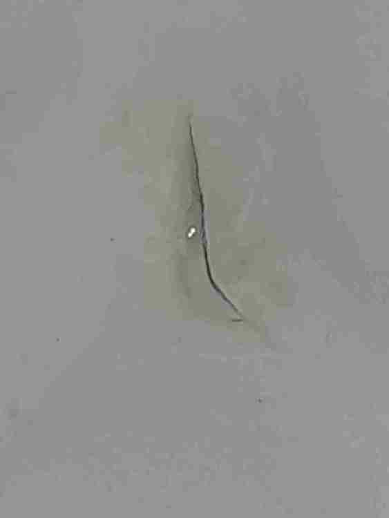

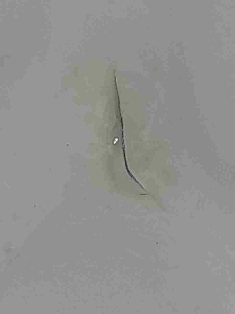

laura66 Inserito: 9 luglio 2025 Segnala Inserito: 9 luglio 2025 (modificato) Buongiorno, dopo anni di convivenza con gocciolamenti dovuti ad una crepa nell'angolo basso del frigorifero mi sono decisa per provare a risolvere definitivamente il problema. In pratica usciva acqua che si congelava, forse dovuto al freezer sottostante. Avevo tamponato con del silicone senza però spegnerlo 🤭. Ora sono passati 3 giorni ed è tutto scongelato. Ho tolto il vecchio silicone e chiedo cosa consigliate di usare, silicone/sigillante per basse temperature oppure una bicomponete epossidica? il frigorifero è un AEG S83800CTM0 Modificato: 9 luglio 2025 da laura66
Dumah Brazorf Inserita: 9 luglio 2025 Segnala Inserita: 9 luglio 2025 Non è che la crepa era sigillata ma all'esterno non è più ben isolato e l'umidità dell'aria ci condensa?
laura66 Inserita: 9 luglio 2025 Autore Segnala Inserita: 9 luglio 2025 3 minuti fa, Dumah Brazorf ha scritto: Non è che la crepa era sigillata ma all'esterno non è più ben isolato e l'umidità dell'aria ci condensa? No perché si formava ghiaccio localizzato attorno alla crepa e comunque ha sempre funzionato bene secondo me.
laura66 Inserita: 14 luglio 2025 Autore Segnala Inserita: 14 luglio 2025 Alla fine ho usato il kit bicomponente che avevo in casa per riparare crepe di ceramica, ma dopo 4 giorni trovo di nuovo acqua e il ghiaccio che si forma ai bordi della resina. Vorrei capire come funziona la parte isolata del frigorifero, è vuota e si forma condensa? Se così come fa ad avere una pressione tale da fuoriuscire dalla sigillatura? Forse la bicomponente usata non è adatta alla basse temperature e si ritira quel poco sufficiente a far uscire la condensa? E perché arriva a ghiacciare se é nel vano positivo?
Alessio Menditto Inserita: 15 luglio 2025 Segnala Inserita: 15 luglio 2025 Per avere +4 gradi nella cella positiva, il gas nei tubi deve essere circa 8/10 gradi in meno, quindi sotto la plastica c’è una temperatura di circa -5/-7 gradi, perché il caldo va verso il freddo, e a quelle temperature l’acqua gela. Non è la temperatura del gas nei tubi che regola la temperatura della cella, ma il termostato del frigo.
laura66 Inserita: 15 luglio 2025 Autore Segnala Inserita: 15 luglio 2025 3 ore fa, Alessio Menditto ha scritto: Per avere +4 gradi nella cella positiva, il gas nei tubi deve essere circa 8/10 gradi in meno, quindi sotto la plastica c’è una temperatura di circa -5/-7 gradi, perché il caldo va verso il freddo, e a quelle temperature l’acqua gela. Non è la temperatura del gas nei tubi che regola la temperatura della cella, ma il termostato del frigo. quindi se è sigillato (a dovere e devo ancora capire come fare) non dovrebbe l'aria positiva andare verso la negativa o ho capito male?
Alessio Menditto Inserita: 15 luglio 2025 Segnala Inserita: 15 luglio 2025 È il calore che va dal caldo al freddo, l’aria contiene umidità, l’umidità entra nello squarcio, sotto trova temperatura negativa e quindi gela. Se tu riesci a sigillare bene in modo che non entri aria, risolvi il problema.
