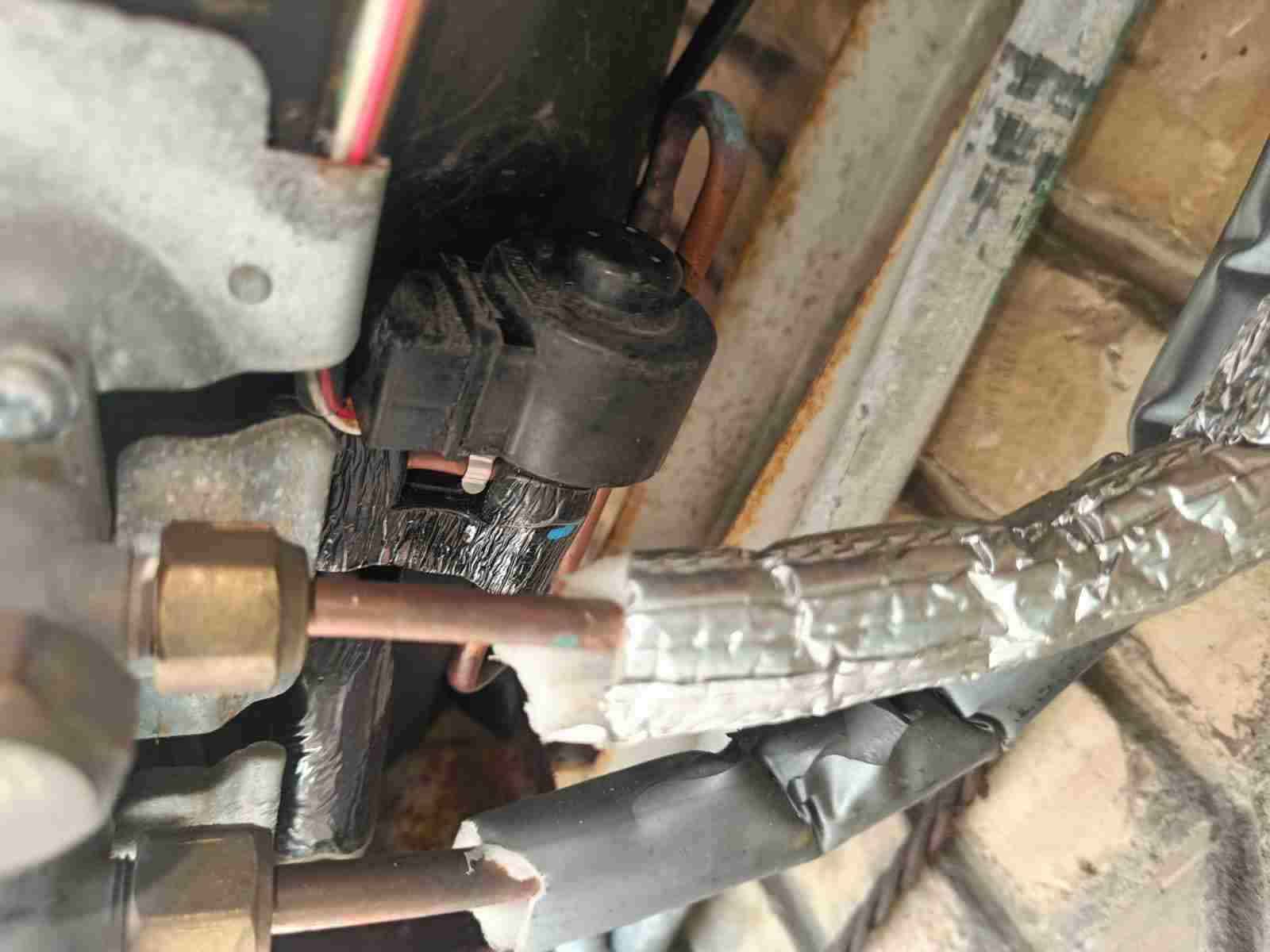

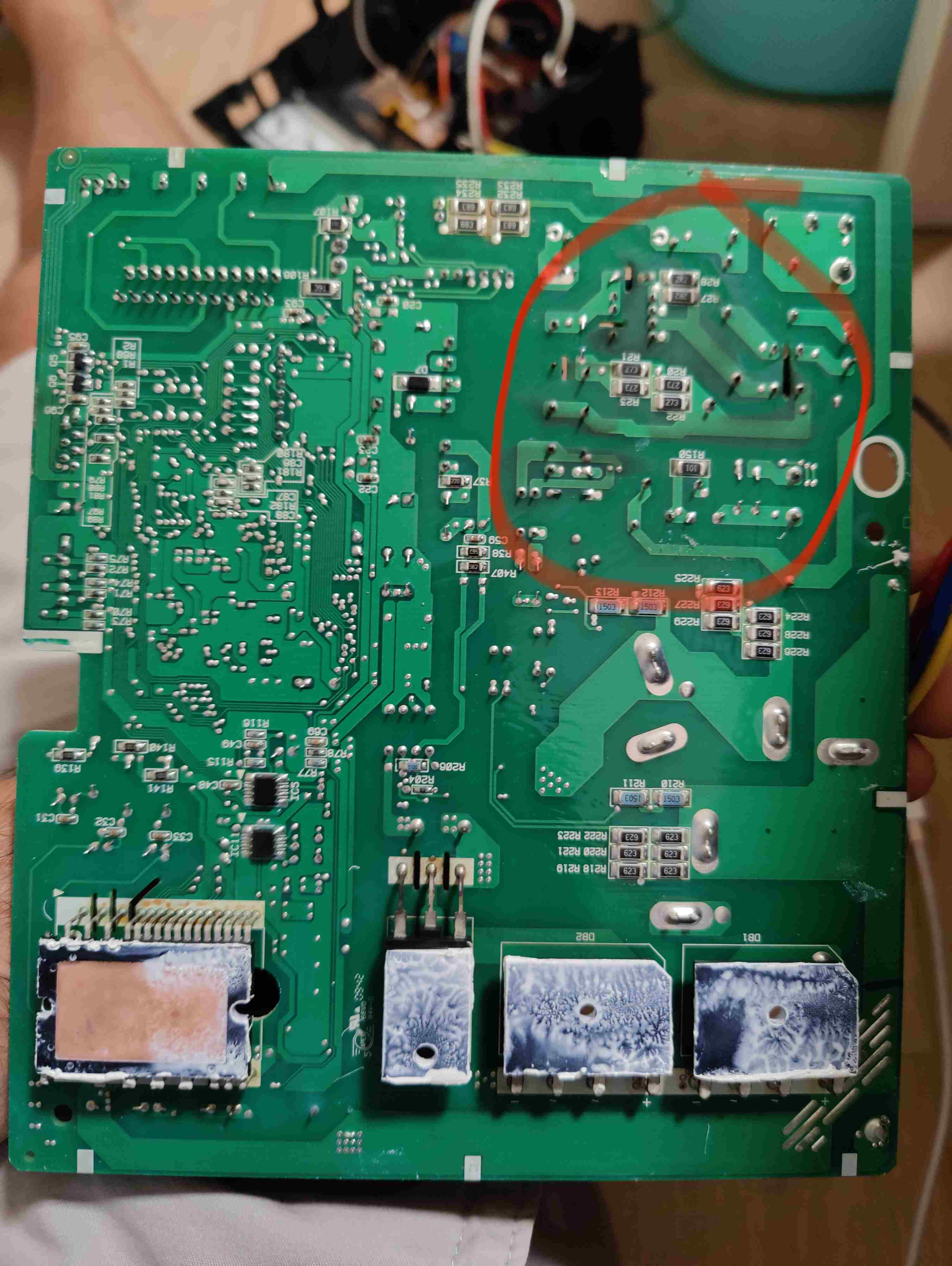

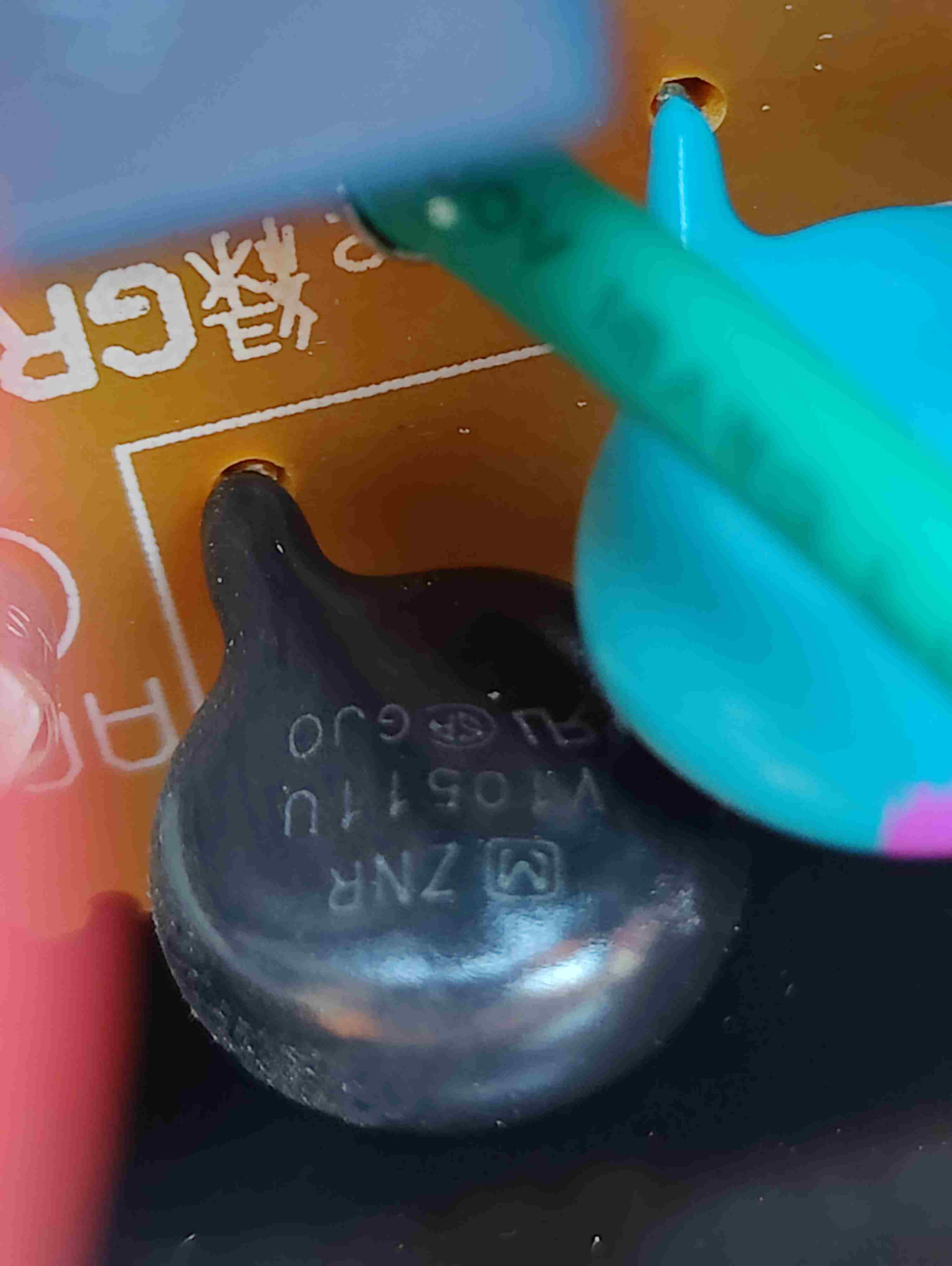

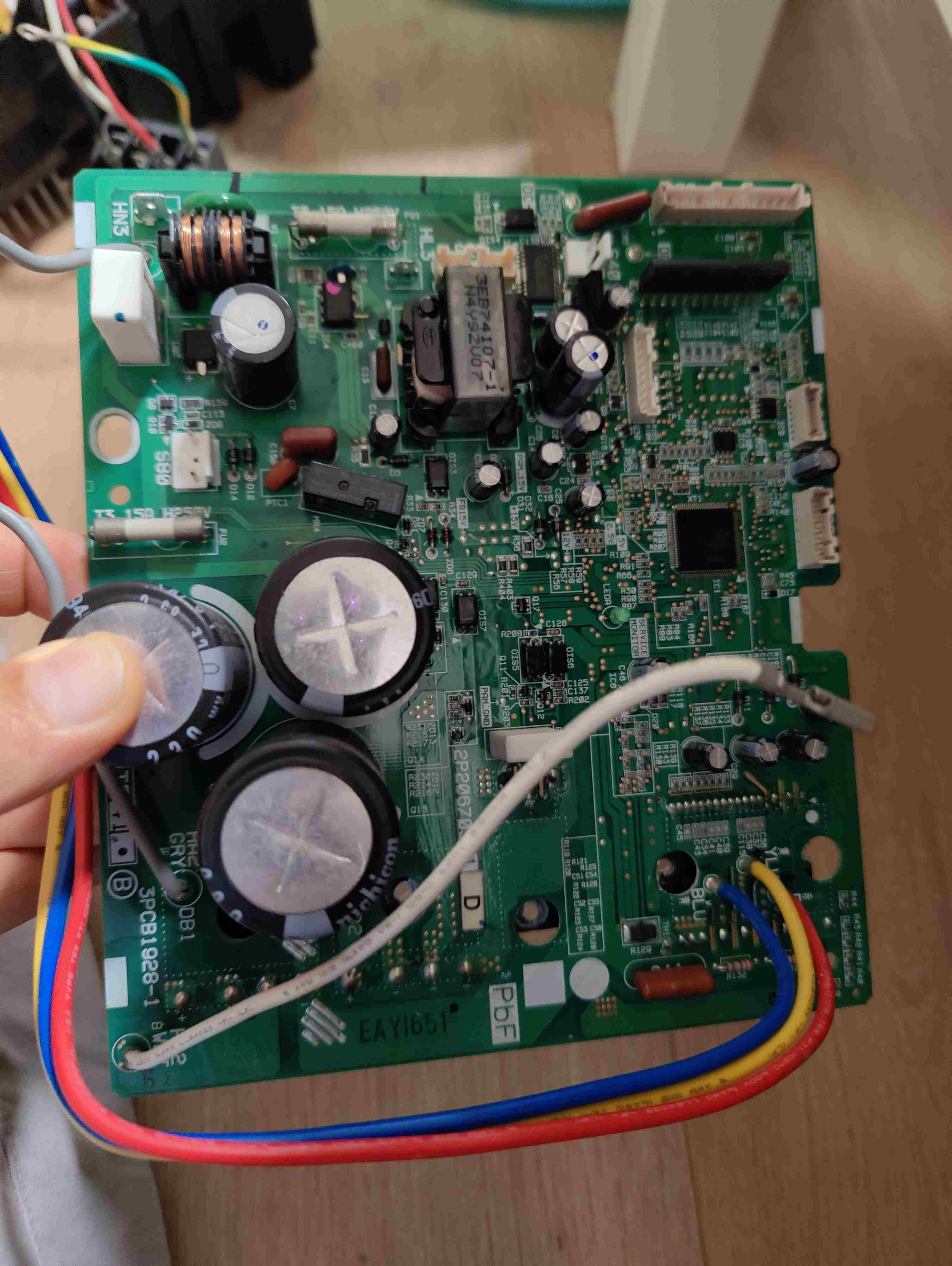

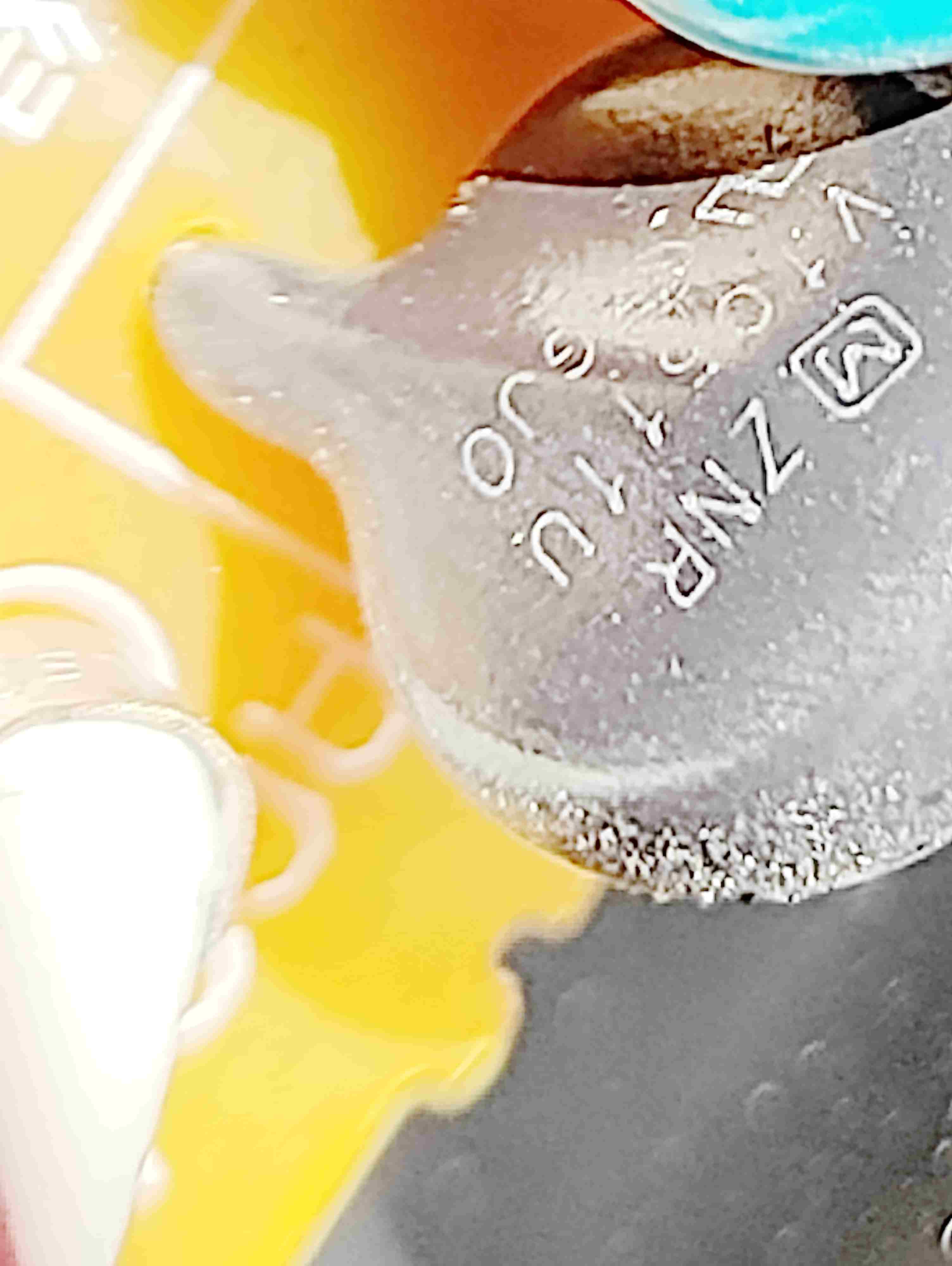

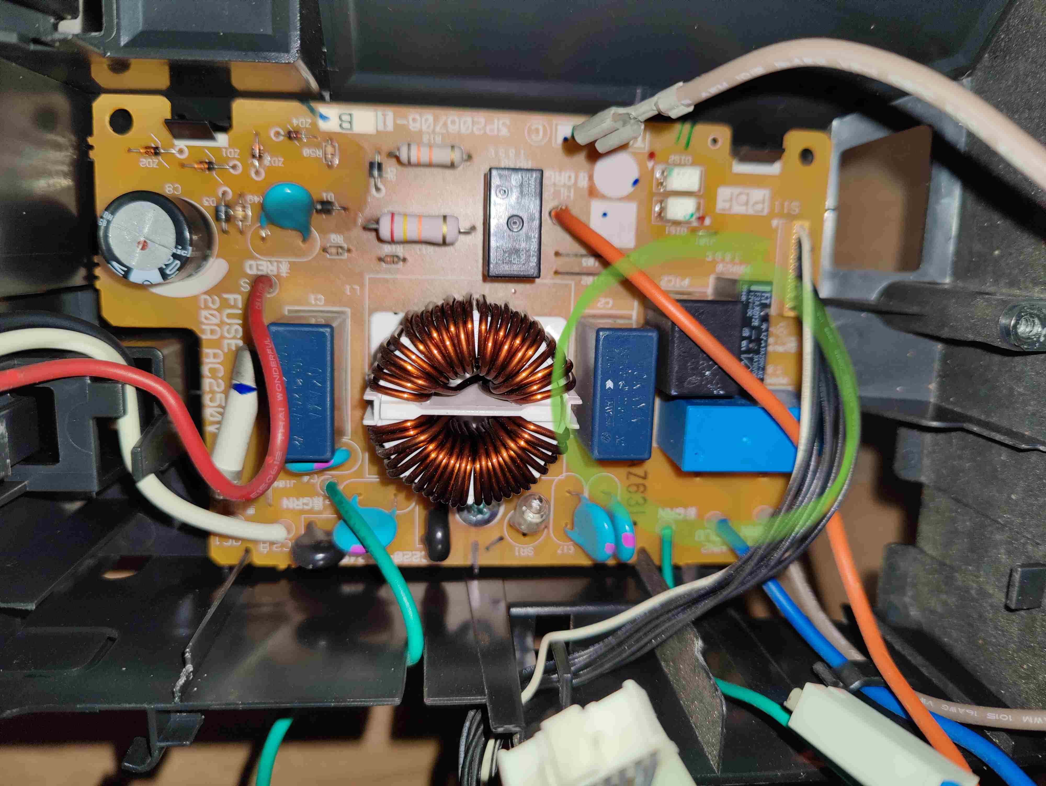

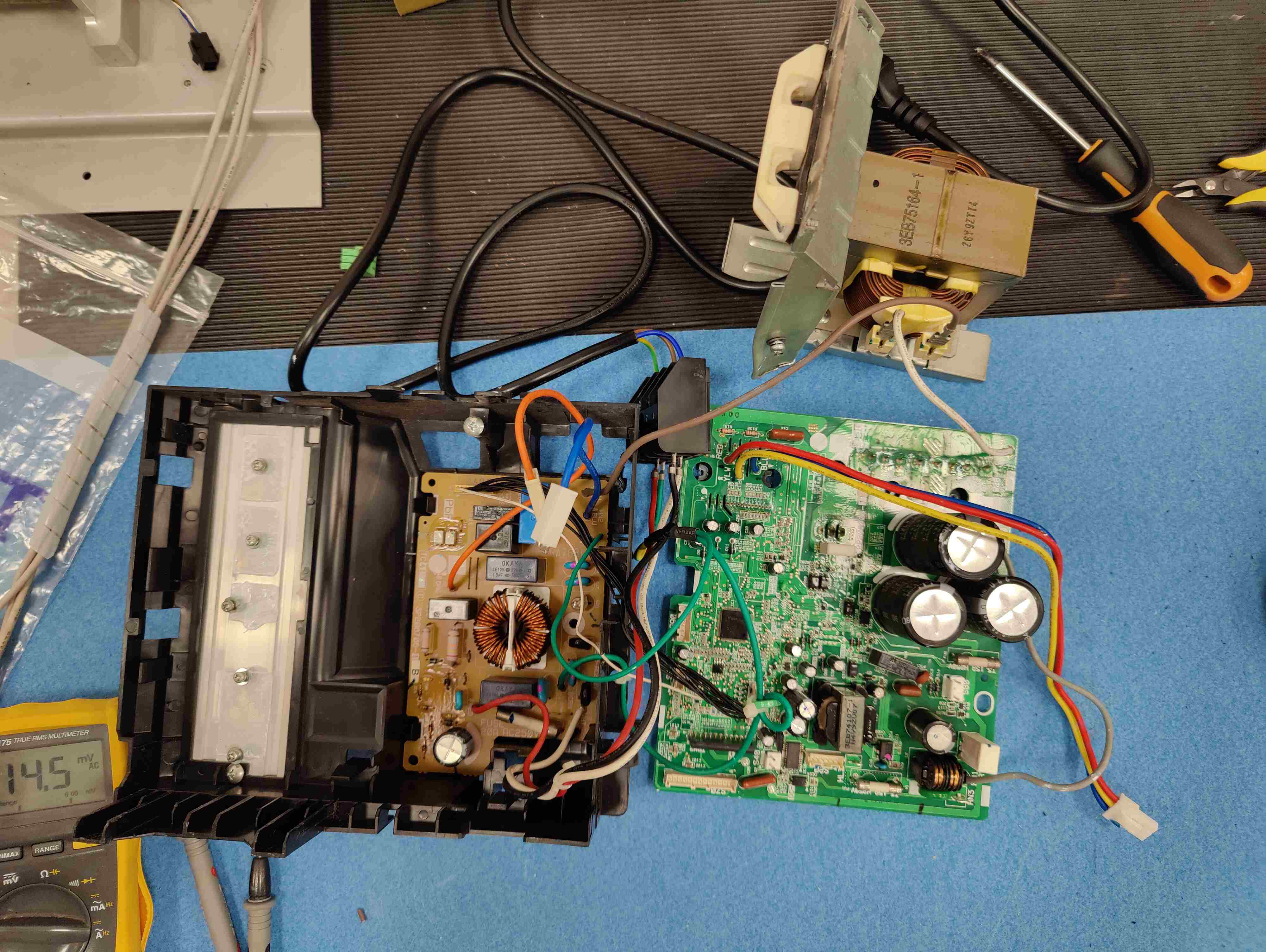

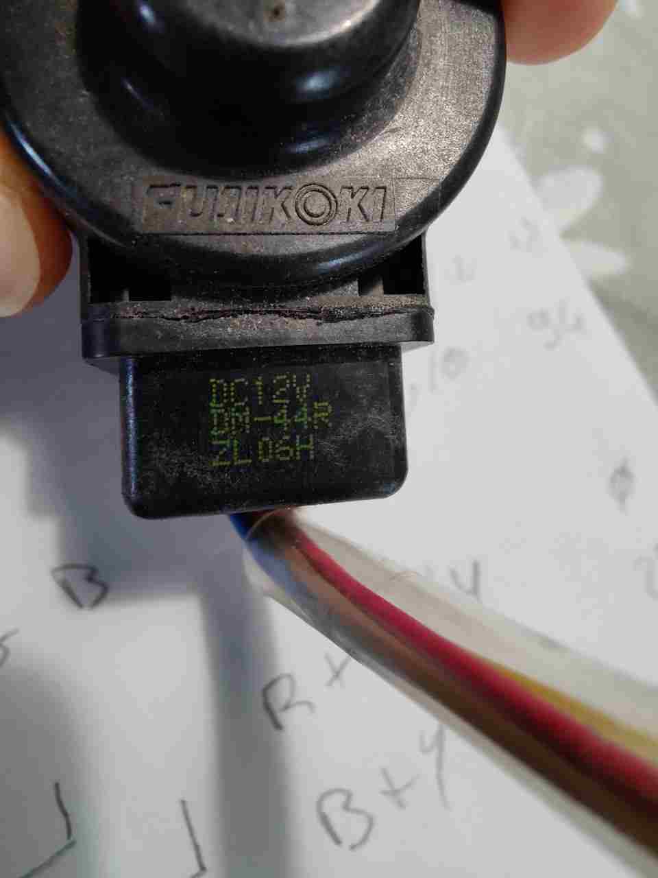

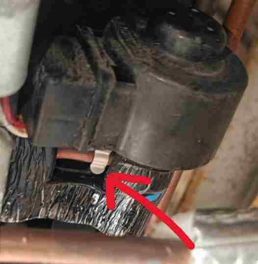

flavm Inserito: 9 luglio 2025 Segnala Inserito: 9 luglio 2025 Buonasera, Ieri sera durante il temporale era acceso il condizionatore e poi ha staccato il salvavita. Ho smontato schede per farle controllare dove lavoro e si sente puzza di bruciato soprattutto nella scheda dove entra la 220, in particolare nella zona evidenziato in verde nella foto allegata. Infatti nella parte sotto della scheda superiore, in corrispondenza di quella zona c è alone nero... Sembra 'fumo'.... Evidenziato in rosso... Avete qualche consiglio per velocizzare la ricerca del guasto? Grazie a tutti in anticipo
sergio1289 Inserita: 10 luglio 2025 Segnala Inserita: 10 luglio 2025 (modificato) dovresti controllare lo stato delle saldature.sotto il relè nero e i condensatori poliestere blu. controlla anche la capacità di quei condensatori che non siano in perdita. Modificato: 10 luglio 2025 da sergio1289
sergio1289 Inserita: 10 luglio 2025 Segnala Inserita: 10 luglio 2025 dovresti controllare lo stato delle saldature.sotto il relè nero e i condensatori poliestere blu. controlla anche la capacità di quei condensatori che non siano in perdita. anche i semiconduttori SMD sono da controllare
flavm Inserita: 11 luglio 2025 Autore Segnala Inserita: 11 luglio 2025 Il 10/07/2025 alle 11:39 , sergio1289 ha scritto: dovresti controllare lo stato delle saldature.sotto il relè nero e i condensatori poliestere blu. controlla anche la capacità di quei condensatori che non siano in perdita. anche i semiconduttori SMD sono da controllare Ricontrollato saldature, etc Provato a ricollegare a banco, ma non stacca differenziale Possibile sia ventola o compressore?
piergius Inserita: 12 luglio 2025 Segnala Inserita: 12 luglio 2025 Il 10/07/2025 alle 00:04 , flavm ha scritto: durante il temporale era acceso il condizionatore e poi ha staccato il salvavita. Quando sento nominare " il salvavita", la domanda nasce spontanea : C'è ne è uno solo soletto che si sorbisce tutto l' Impianto Elettrico ? Se fosse così è probabile che intervenga per Somma di tante Dispersioni dovute a tutti gli Elettrodomestici che erano Alimentati al momento anche se non in uso ed ai loro Filtri di Rete incorporati.. Prima di smontare il Condizionatore,, Hai controllato se la Polarità Fase - Neutro fosse corretta? hai rilevato la Corrente Dispersa da tutto il resto, e magari tolto Tensione ad alcuni Elettrodomestici, (tra cui Forno e Lavasciuga classica a Resistenze ) prima di tornare a provare la Macchina indiziata ? Il 10/07/2025 alle 00:04 , flavm ha scritto: nella parte sotto della scheda superiore, in corrispondenza di quella zona c è alone nero... Sembra 'fumo' Potrebbe essere " pulviscolo torrefatto" che si è accumulato in quello spazio. (Giorni fa ho aperto un Quadro Condominiale . Sembra pieno di carbone da quanta polvere si è depositata nei decenni trascorsi ! ) 18 ore fa, flavm ha scritto: Provato a ricollegare a banco, ma non stacca differenziale Se hai collegato anche la Terra, la Causa va cercata altrove . Rimonta tutto e fai sapere come va ! - In genere la Scheda ha un Fusibile dove vuole la Fase e lato Neutro uno Spinterometro verso Terra, perciò è importante verificare che la Polarità sia corretta . Che sigla hanno i 2 Componenti neri vicino al filo verde ? - Buona giornata !
flavm Inserita: 12 luglio 2025 Autore Segnala Inserita: 12 luglio 2025 Il 10/07/2025 alle 11:39 , sergio1289 ha scritto: @piergiusImpianto ha tutti gli elettrodomestici separati, prese cucina separate, , il condizionatore è attaccato sulla linea prese 16 a, ma avevo staccato tutte tutto da tutte le prese. È il primo interruttore a Monte di tutti gli altri dei vari elettrodomestici credo si chiami salvavita ma non sono esperto. Sì avevamo ricollegato anche la terra e non è saltato nulla quindi ci manca di provare solo quello che è rimasto nella macchina del condizionatore cioè il compressore e la ventola. Allego la foto in dettaglio di quel componente nero.
piergius Inserita: 12 luglio 2025 Segnala Inserita: 12 luglio 2025 2 ore fa, flavm ha scritto: dettaglio di quel componente nero. Infatti sono Varistori di Protezione da Sovratensioni . ZNR V10511U Sigla dove 10 è il Diametro in mm , 511 = 51×10^1 = 510V Tensione di Zener in Continua, circa 360V in Alternata . ( Se sono attestati tra Fase e Neutro opto per questi 4 volte più potenti : ZNR V20431 oppure S20K275 o equivalenti .) - Buona serata !
flavm Inserita: 12 luglio 2025 Autore Segnala Inserita: 12 luglio 2025 @piergius Abbiamo provato a riattaccare un connettore alla volta di quelli rimasti sulla macchina esterna e verificato con megger. Quando riattacchiamo cavo che va a questo componente, segnala il megger. Quindi il colpevole è lui: "electronic expansion valve coil" Posso sostituire da solo o devo chiamare tecnico? Basta allargare alette sotto per sganciarlo? Mi sembra di capire che viene tenuto solo da queste alette indicate dalla freccia? Basta allargare quelle e tirare verso l'alto? Grazie e buona serata.
Alessio Menditto Inserita: 12 luglio 2025 Segnala Inserita: 12 luglio 2025 15 minuti fa, flavm ha scritto: Posso sostituire da solo o devo chiamare tecnico? Io chiudo gli occhi il 98% delle volte, ma a fronte di una domanda così diretta, il ruolo mi impone di ricordare e ricordarti che il fai da te su una macchina che contiene gas fluorurati è severamente vietato dalla legge Europea Fgas, è un reato penale punibile col carcere, quindi ovviamente la risposta non c’è bisogno che la scriva.
Leone2285 Inserita: 12 luglio 2025 Segnala Inserita: 12 luglio 2025 (modificato) Ciao flavm, quindi se non ho capito male hai la suddetta valvola in dispersione e ti fa staccare il salvavita? Se fosse la bobina a non funzionare e non l'intera valvola secondo me potresti farlo da solo perché credo che non avresti a che fare col gas. Alessio correggimi se sbaglio. Modificato: 12 luglio 2025 da Leone2285
flavm Inserita: 12 luglio 2025 Autore Segnala Inserita: 12 luglio 2025 @Leone2285 Si, come attacco il connettore della bobina, risulta in dispersione. Ho cercato su web e visto che si sfila senza toccare i tubi\gas. Il problema ora è trovarla.... La macchina esterna è un RX20JV1B. Ho provato a chiedere in qualche sito, vediamo lunedì che rispondono. Se qualcuno ha il part number preciso mi fa un favore, così lo cerco direttamente. Grazie mille a tutti.
Leone2285 Inserita: 12 luglio 2025 Segnala Inserita: 12 luglio 2025 La cosa che mi stranizza è il fatto che si sia verificato dopo un temporale. Quindi se togli il connettore e misuri la resistenza tra uno dei PIN della bobina e la massa trovi una resistenza?
Leone2285 Inserita: 12 luglio 2025 Segnala Inserita: 12 luglio 2025 Prima di procedere all'acquisto accertati che il guasto sia sulla bobina della valvola. Spero che qualcuno possa indicarti delle misure da fare sulla stessa. Non vorrei che alla fine il collegamento di quel connettore manifesti la dispersione per un guasto sulla scheda che alimentata a vuoto non si verifica. Saluti.
flavm Inserita: 12 luglio 2025 Autore Segnala Inserita: 12 luglio 2025 @Leone2285 noi abbiamo provato a riattaccare tutti i connettori sulla scheda e misurato con il megger se c era isolamento tra le fasi e la terra dell'impianto. Solo quando abbiamo collegato connettore bobina della valvola misurando tra terra ed una delle fasi c'era continuità(quindi se collegavo alimentazione avrebbe staccato il salvavita. Se riesco lo smonto e verifico valori, in questo video fa vedere le misure in ohm
flavm Inserita: 13 luglio 2025 Autore Segnala Inserita: 13 luglio 2025 @Leone2285 Nel video qui sopra al minuto 1:20 da le seguenti misurazioni su un pezzo nuovo: Rosso accoppiato con Blue/Arancio/Giallo/Bianco segna 47/48 ohm Blu accoppiato con Arancio/Giallo/Bianco segna 94 ohm Nel mio: Rosso accoppiato con Arancio/Bianco segna 47/48 ohm Rosso con Blu /Giallo segna 0 ohm Blu con giallo segna 25 ohm Blu con arancio o bianco segna 0 ohm Ma soprattutto il giallo e blu mi segnano collegamento tra di loro e la clip di aggancio al rame\interno bobina. Quindi direi che sicuramente questo è rotto ( sperando sia l'unico pezzo rotto ) Ora provo a cercarne uno nuovo Grazie a tutti
flavm Inserita: 13 luglio 2025 Autore Segnala Inserita: 13 luglio 2025 P.S. Se qualcuno sa dove posso ordinarla, vi ringrazio. Non sembra facile da trovare. Grazie
piergius Inserita: 13 luglio 2025 Segnala Inserita: 13 luglio 2025 (modificato) 20 ore fa, flavm ha scritto: Quando riattacchiamo cavo che va a questo componente, segnala il megger. Quindi il colpevole è lui: "electronic expansion valve coil" In effetti ora hai appurato che la Bobina sia guasta , misurando il guasto verso Massa direttamente (staccato dalla Scheda ) - Sulla Scheda potresti controllare a quali Componenti fanno capo i 5 fili - Buona Domenica ! Modificato: 13 luglio 2025 da piergius Ortografia
flavm Inserita: 1 agosto 2025 Autore Segnala Inserita: 1 agosto 2025 Finalmente arrivato il pezzo di ricambio, sostituito e problema risolto : condizionatore ora funziona! 60€ e problemi risolto Grazie a tutti!
Leone2285 Inserita: 1 agosto 2025 Segnala Inserita: 1 agosto 2025 (modificato) Bravo flavm bel lavoro, saluti. Modificato: 1 agosto 2025 da Leone2285
piergius Inserita: 2 agosto 2025 Segnala Inserita: 2 agosto 2025 15 ore fa, flavm ha scritto: pezzo di ricambio, sostituito e problema risolto Grazie per la condivisione del risultato ottenuto ! - Buona serata !
