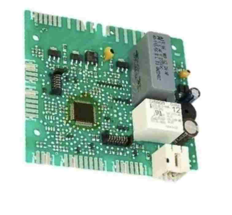

Dan_66 Inserito: 10 luglio 2025 Segnala Inserito: 10 luglio 2025 Ciao a tutti, sono nuovo del forum. Ho una lavastoviglie Candy CDI2012/1-02 che da ieri ha smesso di avviarsi. Quando premo il tasto On, si accende la spia dell’ultimo programma eseguito (P2), ma la luce appare fioca, non intensa come al solito. Inoltre, se provo a premere un altro tasto programma, sia lo stesso che uno diverso, sento un bip dal suono strano, diverso da quello abituale, e la spia continua a lampeggiare. Chiudendo lo sportello, la lavastoviglie comunque non parte. Ho già provato a scollegarla dalla presa di corrente per alcune ore e a tenere premuto il tasto On/Off per circa 5 secondi, ma senza alcun risultato. Qualche anno fa era già stata sostituita la scheda. Mi potete aiutare. Grazie e buona giornata a tutti
Dan_66 Inserita: 10 luglio 2025 Autore Segnala Inserita: 10 luglio 2025 Grazie per la risposta Buona serata
michpao Inserita: 11 luglio 2025 Segnala Inserita: 11 luglio 2025 Cambia quel condensatore grigio (vedi foto) con uno di pari valore
